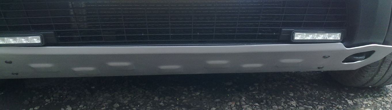

Сегодня наконец с Володей, в его "владениях"....поставили расширенную от Патриот.
Володя расширил и вырезал дополнительное отверстия под проушину, и выхлоп вебасто.Поставили с универсальным кронштейном,но болты крепления коротковаты без прижима и подтягивания,кронштейн немного задран,расстояние между собой, кронштейном и защитой больше чем длина болтов в комплекте.В гараже уже подтянул одним длинным,хотел поставить на штатный короткий но второе отверстие нужно метчиком пройти,"засрано" сваркой и резьбу всю порвало.

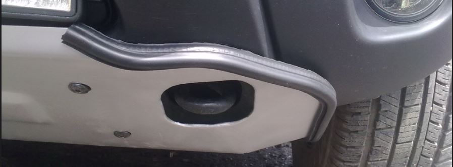

Леш по универсальному уже пост есть как ставить, с фото,только присмотрись,на №1 видно хорошо детали.Заскочил и купил уплотнитель дверей Газели,поставил на всю длину,т.е и в колесных арках по краю защиты.Думаю концы резины в арках, на саморез дополнительно зафиксировать на всякий..от соскакивания.В принципе смотрится ровно.Все зазоры закрыты.И внутри арок и спереди.
vov4ik,большое спасибо за крышу и руки!

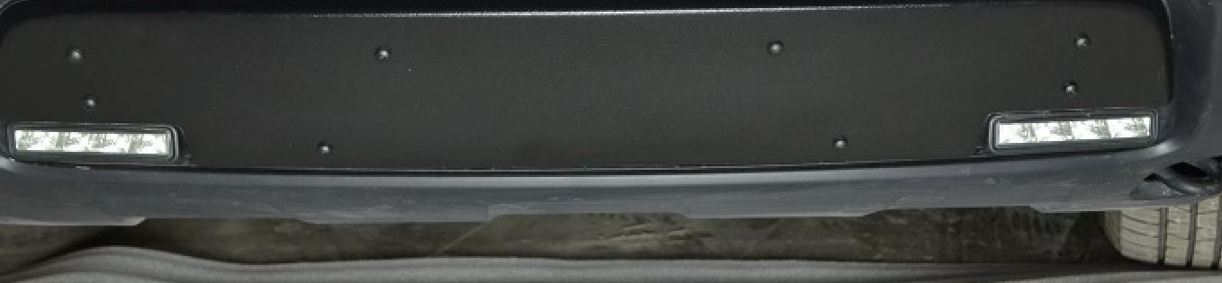

Алексей,по заслонке....Пока не буду.Воткнул свою.И момент один всплыл!Резинка Газели на защите, "скорректировала" посадочный размер.Нужно будет теперь смотреть как сделано, посадку Картовской!

Я объясню по размеру,почему.В нижней части линия не прямая у решетки.Я снимал обоями,методом обжима.По ним и сделана плоская картонка.Карт тоже делает точно в размер.
После установки защиты и резинки,у меня получилось, что края нижней дуги моей картонки значительно мешали,примерно10-15 мм,от сделанных ранее отверстий в без защиты и резинки,не вставала.Пришлось края у картонки "подмять" и отверстия перенести,"разбить".Нужно примерить от Карт.
На "эспрешене" думаю немного отличается,т.к. накладок серебра нет, защита Патриот становится с "другим" зазором,возможно нижний край заглушки Карт ляжет лучше.

Саня, да нет особой разницы между комплектациями машинок(говорю про решётки), всё дело в уплот. резинке, она мешает нижним клипсам. Вариант без сверления заглушки, и самому сместить на ряд вверх нижние отверстия, ну или как у меня, резинки только по краям. Вот фото от Карта "экспрессион" и мой "привележ", встанет нормально.
