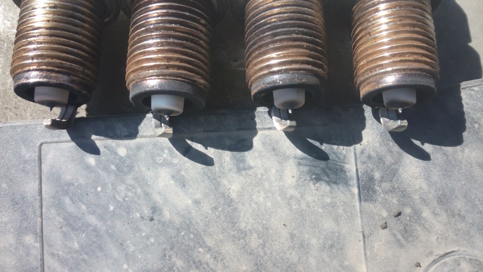

Игорь1982, последний раз выкручивал свечи прошлой весной при пробеге 51967 км
А купил я их в феврале 2014.
И поставил где при пробеге в 30000 км
зы. покупал в автодоке

По моему подделка. Иридиевые свечи не выгорают так за 60 тыр. Я осматривал оригинальные иридевые свечи с колеоса 2.5л, который пробежал около 90, там зазор на глаз не ушел ВООБЩЕ. Может быть щупом можно было бы выловить увеличение, но я не думаю, что он был бы больше одной десятки. И то это с запасом. У тебя же зазор раза в полтора-два с полтиной больше изначального. Так иридий не выгорает.
Зазор на свечах не более 1.25, вернул до 1.0

Сообщение от zhiv
Где электрод? Он так не выгорает за 60 тысяч. На боковом электроде такой же наболдашник должен быть, хотя у тебя канавка, может и не было.

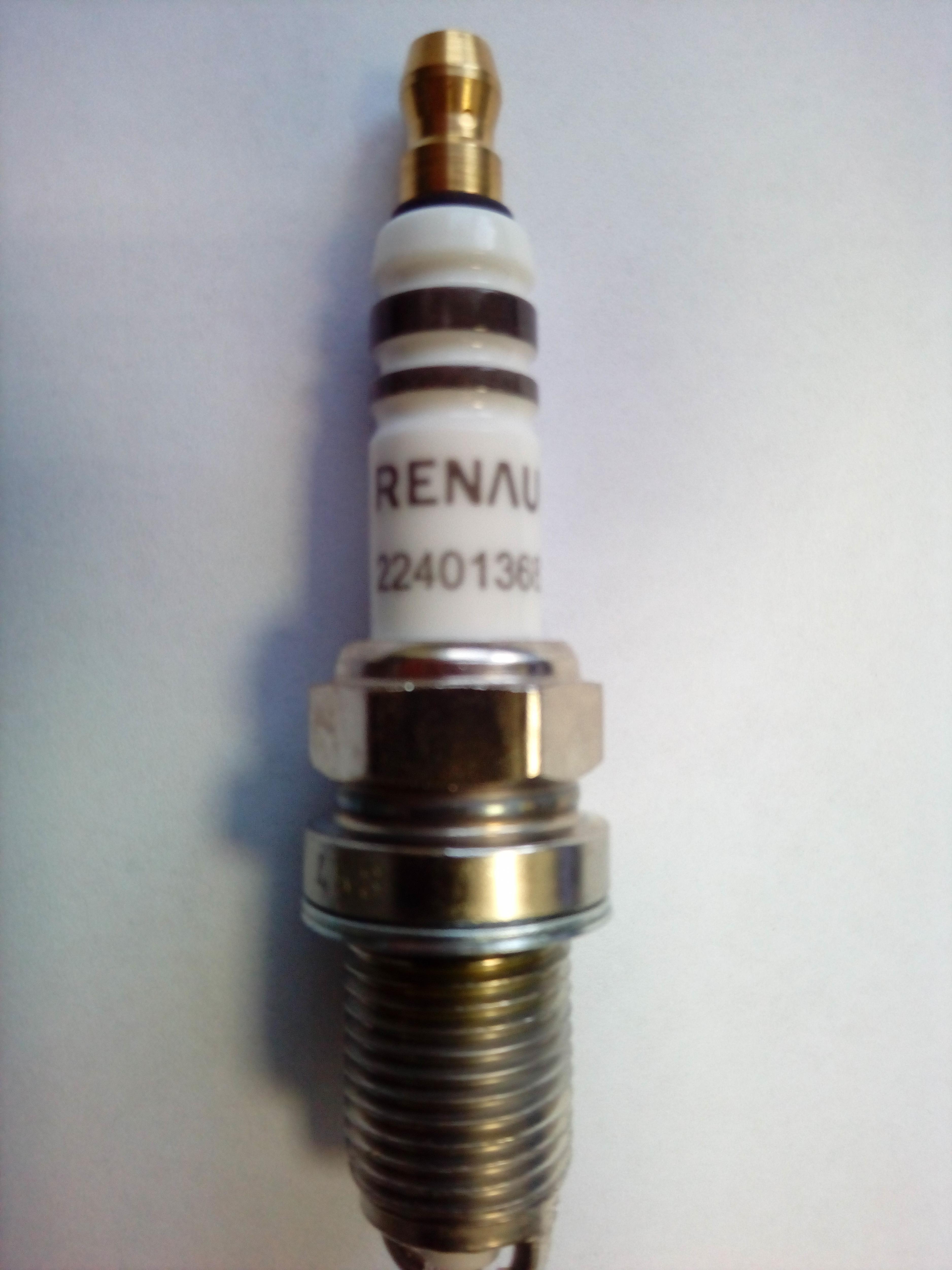

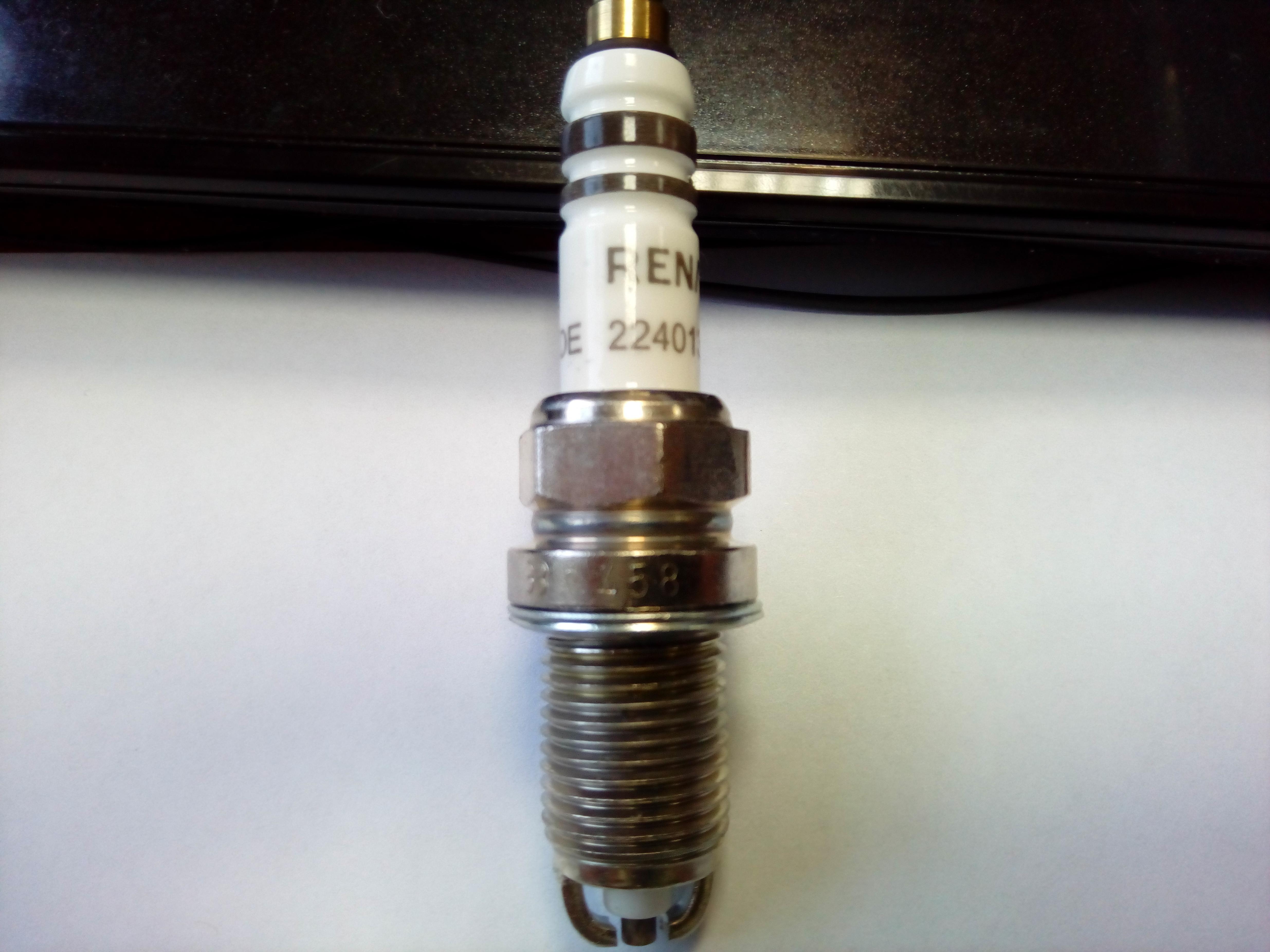

По умолчанию Re: Свечи зажигания 1,6л, 2.0 л.
Сегодня купил свечи...В этот раз решил потестить двухконтактные...Что скажите,бразеры???
