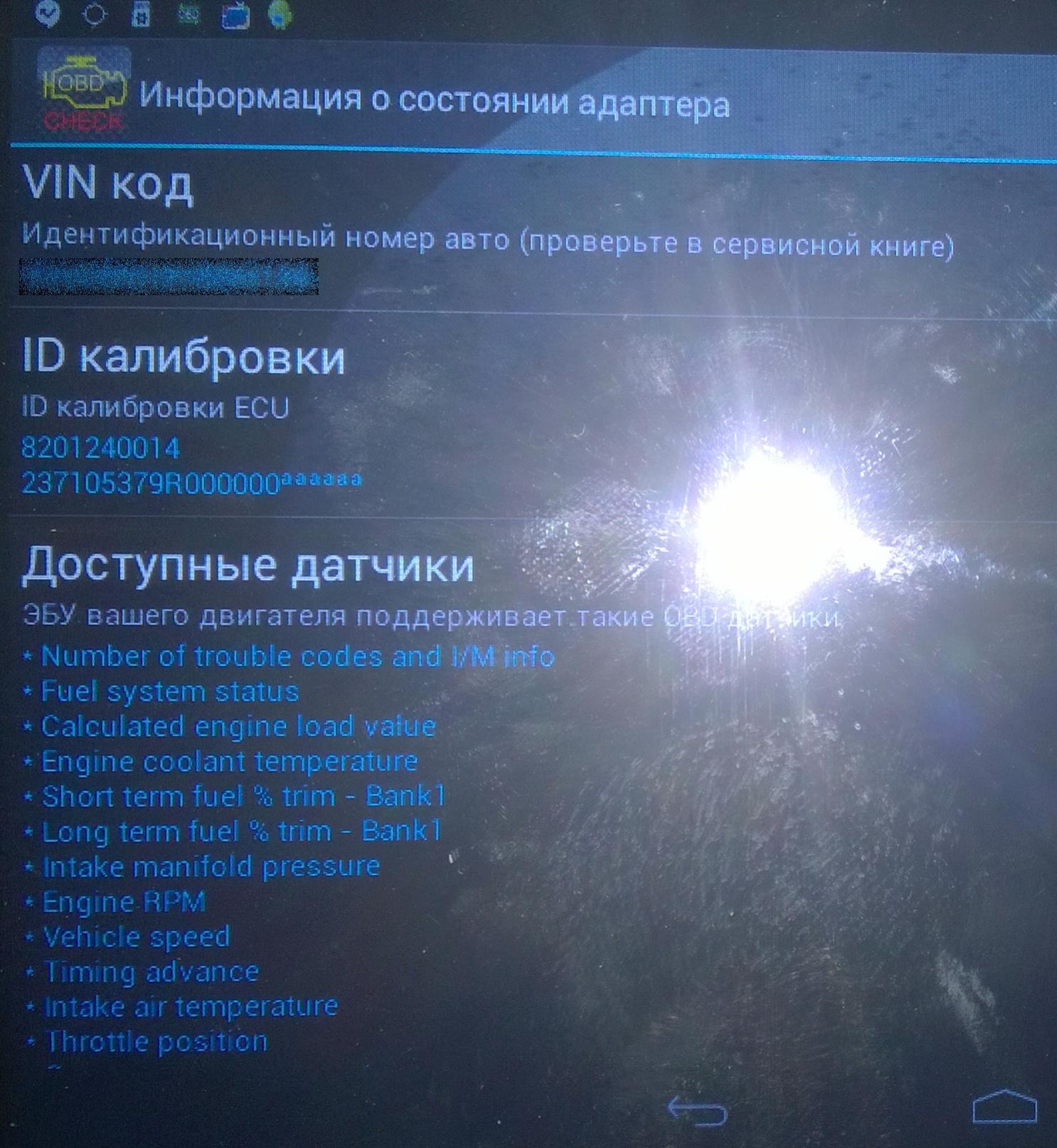

Сообщение от Sunder_UA
Посмотрел у себя Сканмастером - после обновления у дилера версия 6022R. Tork тоже показывает этот ID.
А в Торке где можно айди посмотреть?

Сообщение от zhiv
