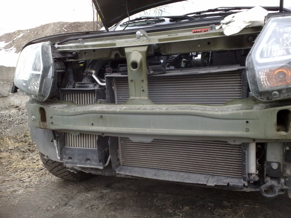

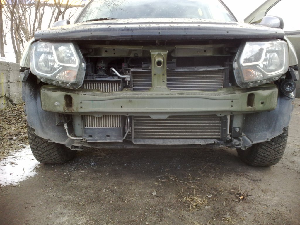

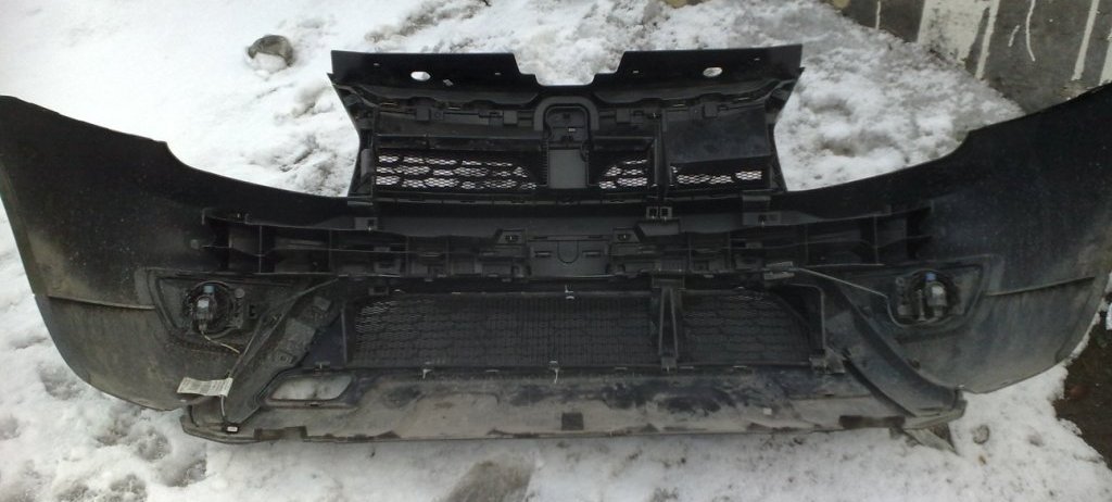

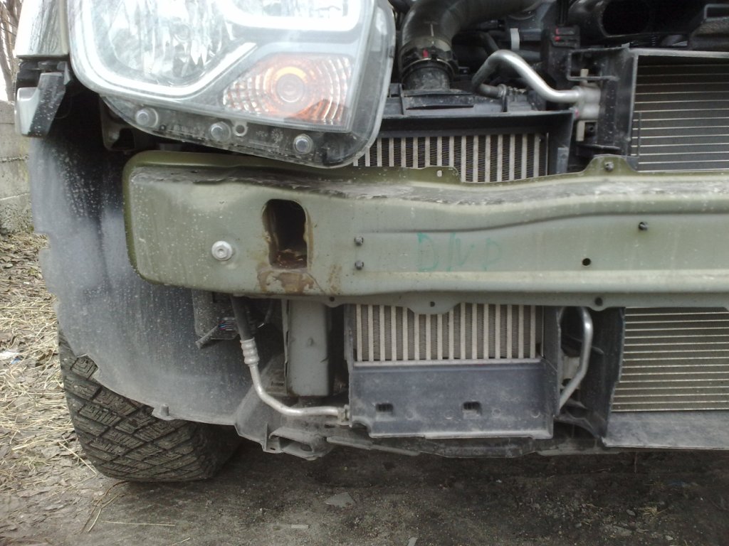

Сегодня ставил сетку в бампер. Заодно снял дизельный рестайл без бампера и бампер изнутри.

Ух ты, как интересно. Новый интеркулер и любопытно сделанное завихрение воздуха перед всасывающим патрубком.
