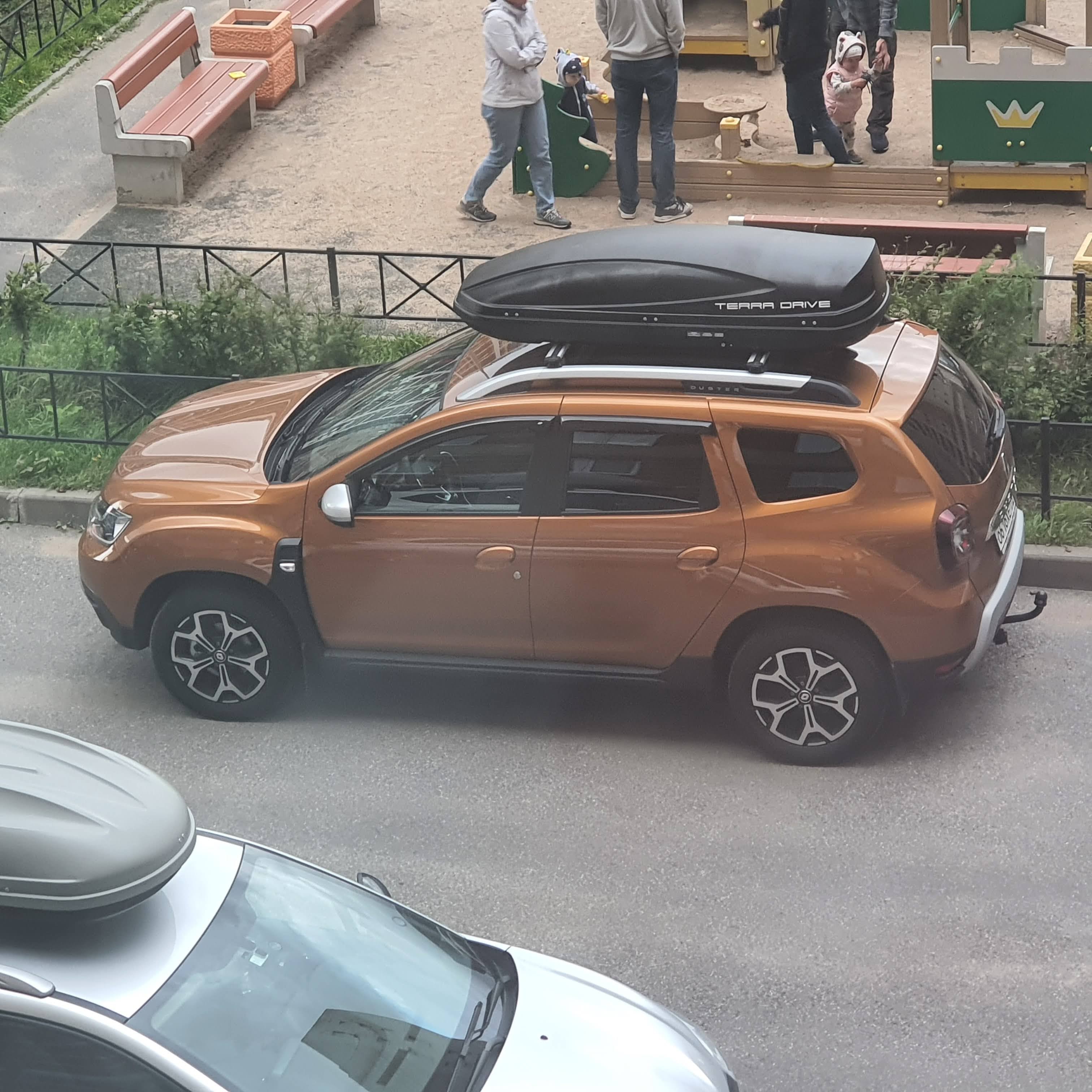

многие ставят на багажник пластиковый бокс. А он в основном ставится при дальних поездках. Я например, еду в отпуск минимум 1,5 суток - соответственно на все время дороги в отпуск и на весь месяц отпуска (не буду же я бокс снимать/ставить в отпуске, да и хранить его где-то нужно будет), я по Вашему способу останусь без антенны. Как-то некомильфо если честно. Хотя имеет право на жизнь и такое решение проблемы, не спорю.

Боксу антенна особо не мешает, она гнется. У меня стоит достаточно вместительный ящик - по этому поводу не беспокоюсь, но вот если что-то возить большое и плоское, тогда возможно и придеться откручивать
Терра Драйв на сколько литров?
Точно уже не помню, по-моему 480
Значит и мой станет. А я переживал. У меня тоже 480 литров.
