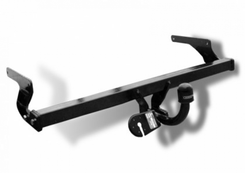

Народ, кто покупал в region12 фаркопы скажите, пожалуйста - как качество изготовления, оперативность продавца? Есть какие нюансы? (сам рассматриваю к покупке модель 60064, слизанную с "оригинала")
И ещё: фаркопы от Nova Roll как по качеству? Заявленная нагрузка 50 кг на шар и 1000 кг прицеп - это мало или нормально? (рубля за 3600 такой предлагают до понедельника)
В первый раз слышу такую фирму по производству фаркопов (Нова ролл это производство скотча и стретч пленок и тому подобное)
нормальный фаркоп должен выдержывать нагрузку 75кг на шар и 1500кг максимальная масса буксируемого прицепа.
Может нов лайн?

Alexei 44, я в магазине автозапчастей (для ВАЗа  ) рядом с работой поинтересовался насколько дешевый фаркоп для Дастера они могут привезти. Перезвонили: самый дешевый 3900 (марку не назвали), а Босал за 6500-7000. Сегодня перезвонили: нам говорит прислали тот самый дешевый фаркоп (хотя они его не заказывали, а лишь узнали цену). Если, говорят, возьмете рублей за 3500-3600, чтоб мы назад не отправляли, то пожалуйста. Я в магазин после работы зашел. Показали этот фаркоп в пленке и скотче. Попросил документы. Из под пленки вырезали коробку с метизами, проводкой без розетки и листком-инструкцией. Данных о фирме-производителе нигде нет и продавцы молчат как партизаны  Повертел я коробку, увидел этот Nova Roll - решил, что это оно
Я так понял, лучше отказаться завтра и купить в region12? У модели 60064 заявлено 100 кг на шар и до 2000 прицеп.

Сообщение от Тельман
1. срочно сфотографируй и выложи фото. Думаю, что определим марку.
2. тебе зачем двухтонный прицеп таскать?
3. ты уверен, что рычагом до крепежных отверстий с нагрузкой 100 кг не поведет кузов? У нас же не грузовик.
Поэтому большая нагрузочная способность - не повод для выбора фаркопа.

ilion, сфотографировать если и позволят, то завтра, но он имеет одну характерную особенность - пластины, идущие с балки на крюк не параллельные, а латинской буквой "V" (типа как на фото). Сама балка и пластины к лонжеронам обычные. Втулки в лонжероны аккуратные, шайбы отдельно от втулок - есть обычные (со стороны багажника, наверное) + есть вырубленные из листа, квадратные и окрашенные.
Про нагрузку ... "запас карман не трет" и можно будет не задумываться о грузоподъемности прицепа (паспорта у него может и не быть) и сколько в него навоза насыпал  . В принципе можно и модель 60062 взять - там обычный кованый крюк (а не литой) и нагрузка 60/1200, а цена и вовсе 3200 р.
И получается: тот 3600 и послабее, но перед тобой, а другой - 3200/4200 и помощнее, но в другом регионе.  Правда я не тороплюсь абсолютно.
ты не понял - что сказал я. У нас машина не грузовик. Не рамный УАЗ.
Поэтому почитай паспорт про максимально буксируемый прицеп. Без тормозной системы (а откуда она у нас) - 750кг. И даже с тормозами - 1500кг.

ТРЕЙЛЕР ТСУ Рено дастер Ma 1880 Mn 1200 H-50vv S-60 кг. Так написано на табличке. По моему совету четверо (кому советовал) приобрели в ООО РЕГИОН-12 такие фаркопы, в 2013 г. цена была 3 050р. Месяц назад снимал такой, т.к. машину меняли на рестайл. Всё на месте, сделан добротно, краска тоже пока на месте, может тщательно отмыть нужно. Втулки, которые в лонжероны вставляются, сделаны из трубки (стенка 2 мм.) к ним прихвачены шайбы такой-же толщины. Берите, по цене думаю лучше не найти предложения - видимо всё зависит от перекупов, которые накручивают цену.

я Трейлер по весне после почти 2 лет эксплуатации переставил с предыдущего Дастера на новый (тоже дорестайлинговый).
Следы ржавчины конечно же наблюдались. Но металл настолько качественный, что никаких сомнений о его долгой и счастливой жизни не возникало.

Приехало вчера ТСУ Трейлер из Йошкар Олы.
Заказанное здесь - http://region12-avto.ru/products/far...lt-daster-9041
Про не очень качественную покраску я был наслышан и был готов к этому.
Но к такому исполнению втулок, честное слово готов не был

втулки - это что-то новенькое (в смысле качества), такого не было.
---------- Добавлено в 09:29 ---------- Предыдущее написано было в 09:27 ----------
такое впечатление, что под названием Трейлер начали лепить такое устройство на потоке. Тем более, что работы немного, если есть металл, руки и оборудование для сварки и резки.

Было, было. Я у токаря заказывал зАново.
И про белый колпачок ржал ))

Т.е. с такими втулками ставить ТСУ нельзя?

zhiv, Ну у меня совсем кривые были. А одна короткая совсем. Я побоялся что лонжерон помну, когда они начнут на перекос затягиваться, ну и заказал у токаря. Мне это все равно ничего не стоило.
Ну хотя конечно на скорость не влияет ))

Мда, втулки - ЖЕСТЬ!!! Посмотреть бы в глаза слесарю это изготовившему.... а потом отпилить руки, чтобы больше никогда таких штуковин не делал.

И кронштейн под розетку кстати зАново сделал из тройки )) а то ж понятно, что втыкая вилку загнешь его сразу. Ну и покрасил хоть в черный тоже цвет ))
В общем как обычно - "обработать напильником" )))
