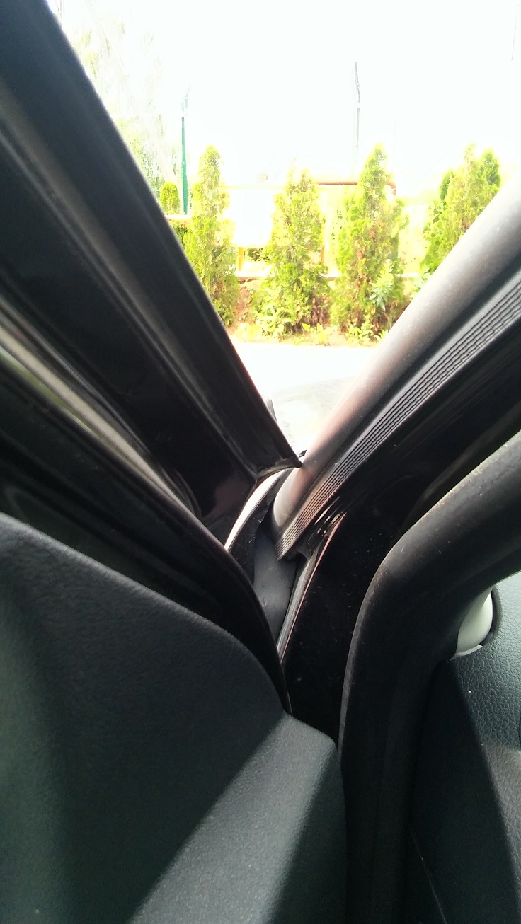

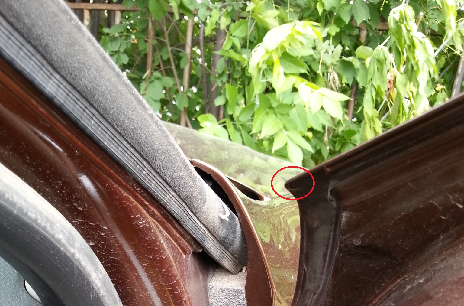

Коллеги, подскажите пожалуйста.
Протер краску и грунт уплотнитель, потертость располагается на углу водительской двери после зеркала, при открывании и закрывании угол двери сильно трет и вдавливает уплотнитель, причем я пару раз в год натирал уплотнители силиконом, но результата все равно печальный. На сам уголок даже скотч думаю не приклеится, т.к. там получается ребром двери трется. При открывании двери из-за того что трет слышен скрип как от не смазанной телеги. Потертость с улице не видна, только когда открою дверь и посмотрю на внутреннею часть двери в уголок. Данную потертость конечно я закрашу и капну туда лаком, но думаю на долго этого не хватит, т.к. при открывании и закрывании двери очень уж этот уголок сильно вдавливается в уплотнитель (при открывании сильно приминает уплотнитель даже) Кто-то это поборол или у меня с завода дверь криво поставили и только я такой счастливчик?
Прилагаю картинку данного уголка (фото не мое)

Сообщение от GanG
Углом так чиркать конечно не должно...Может просто поджать или малек подрезать уплотнитель ?

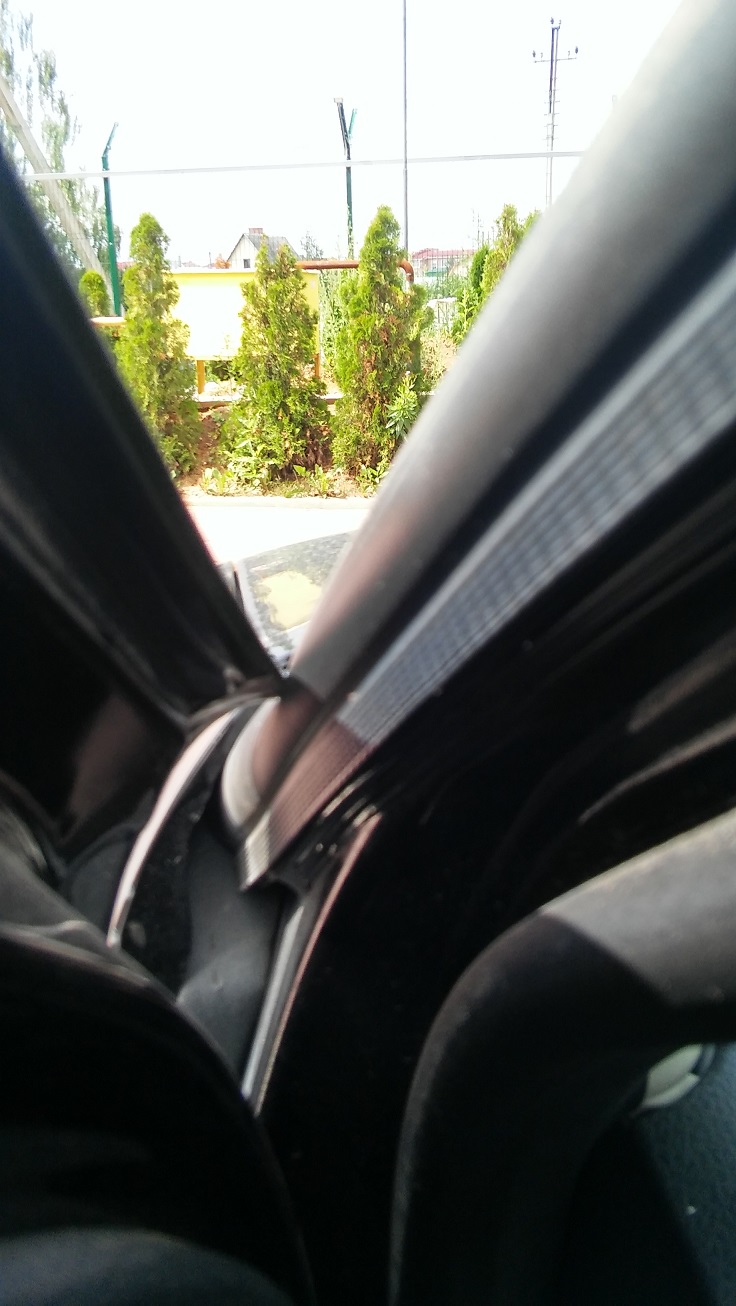

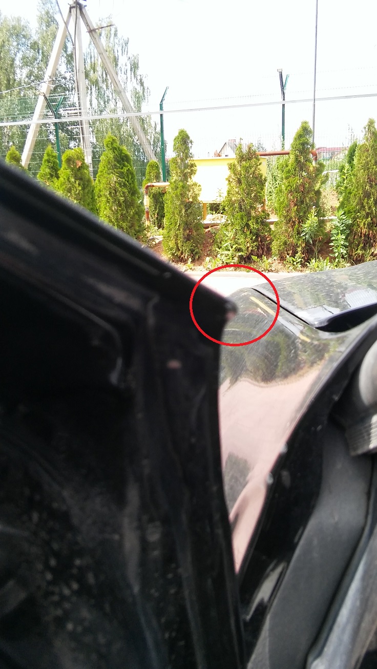

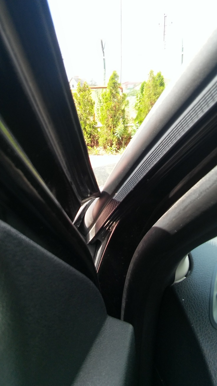

Попробую фото сделать и выложить, как происходит такая штука.
Добавил фотографии данной проблемы (фото делал с телефона, поэтому не обессудьте). Как вставить видео с компьютера не знаю к сожалению.

Сообщение от lampa6p31
то ли попадает песок на уплотнитель и при частом открывании протирают краску
Именно песок протирает краску, не причём здесь жёсткость кузова. И трещины на лкп в желобах крыши не от плохой жёсткости кузова, а краска нанесена на толстый слой мастики-герметика. Со временем краска теряет эластичность и трескается. Ничего критичного. А ржавые дверные проемы по шкурьте, обработайте преобразователем ржавчины, и подкрасьте. Затем наклейте бронепленку, и больше ничего протираться не будет.
---------- Добавлено в 19:36 ---------- Предыдущее написано было в 19:28 ----------
Сообщение от GanG Посмотреть сообщение
На дорестайлах другие уплотнители были, с ворсовым покрытием. Там такой проблемы нет. На рестайлах по моему у всех так цепляет, и даже поскрипывает. Я мажу силиконом резинки, ничего другого не придумал.
у меня тоже задевает , нопотертостей нет , пока , только уплотнитель уголок двери задевает
