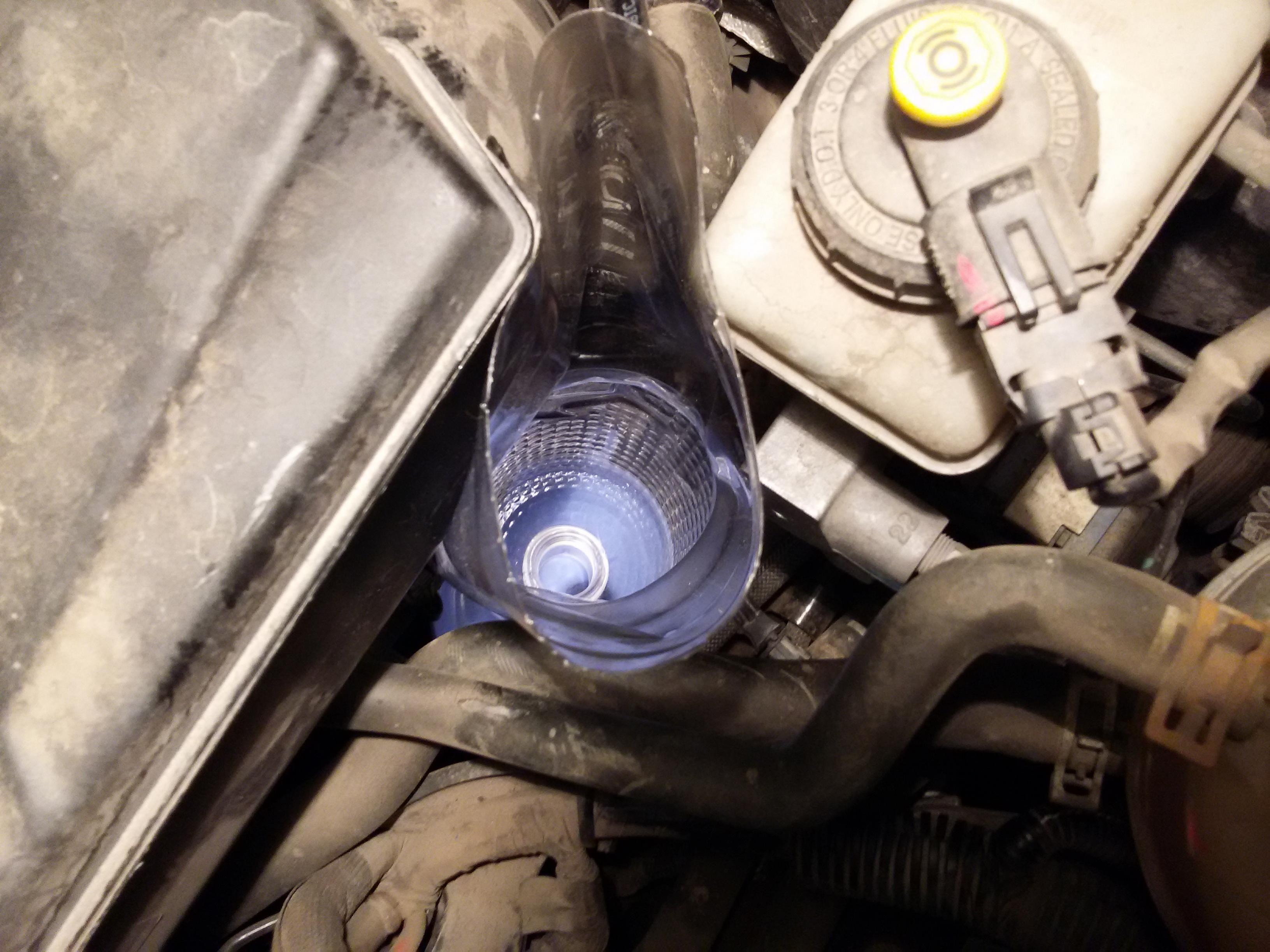

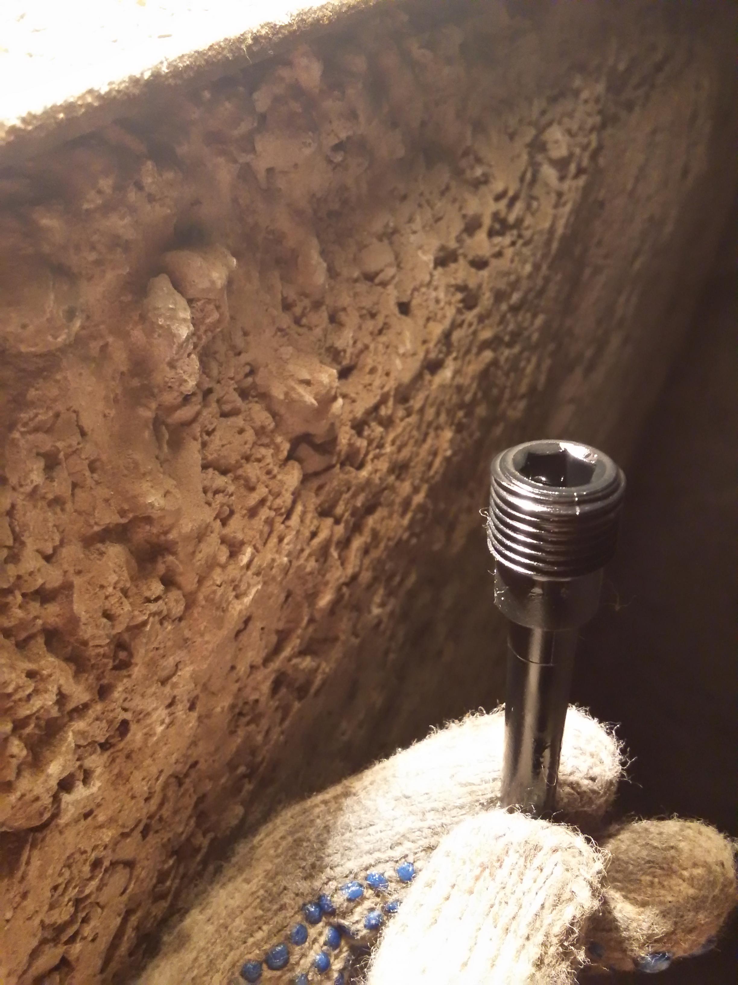

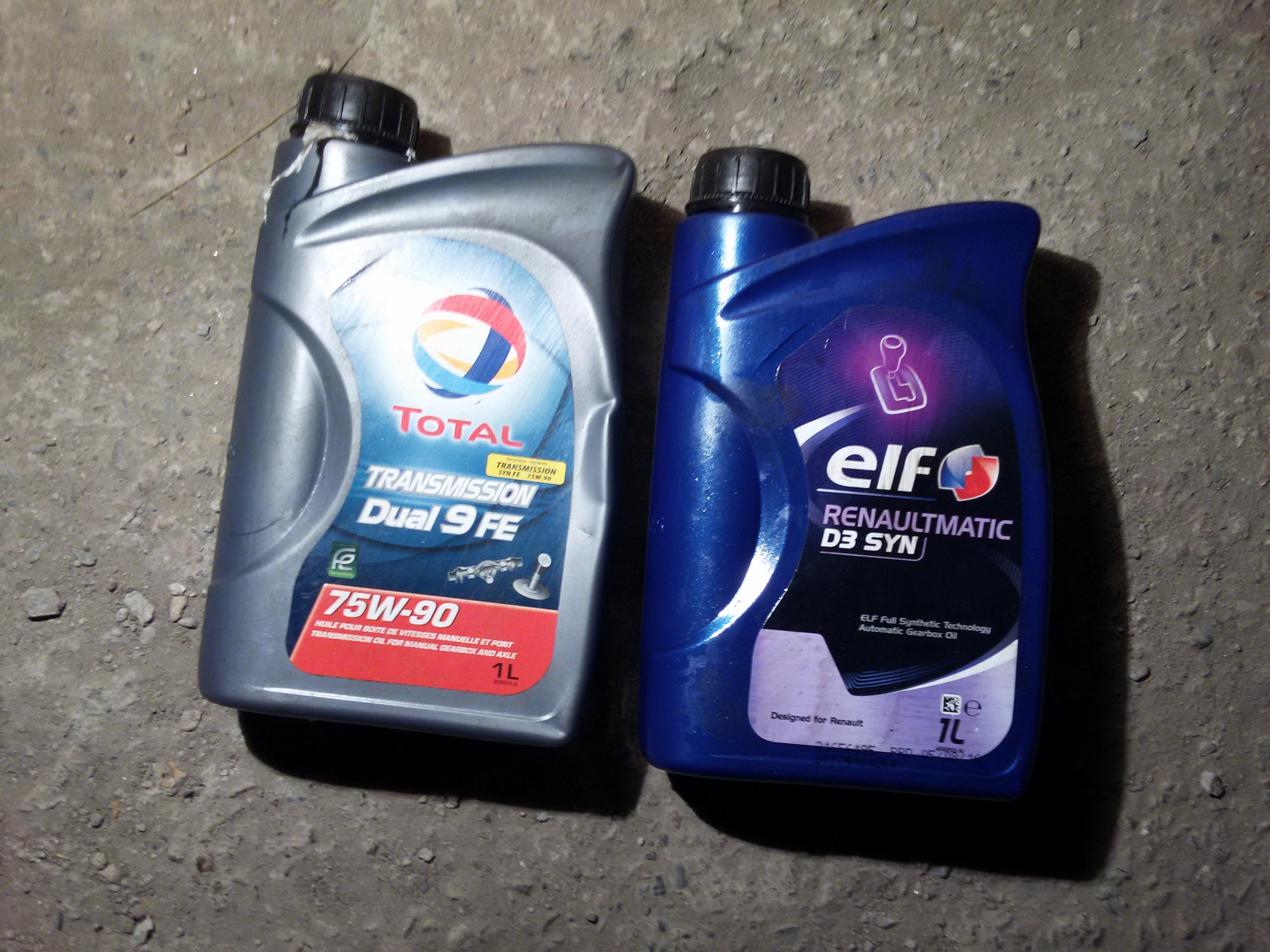

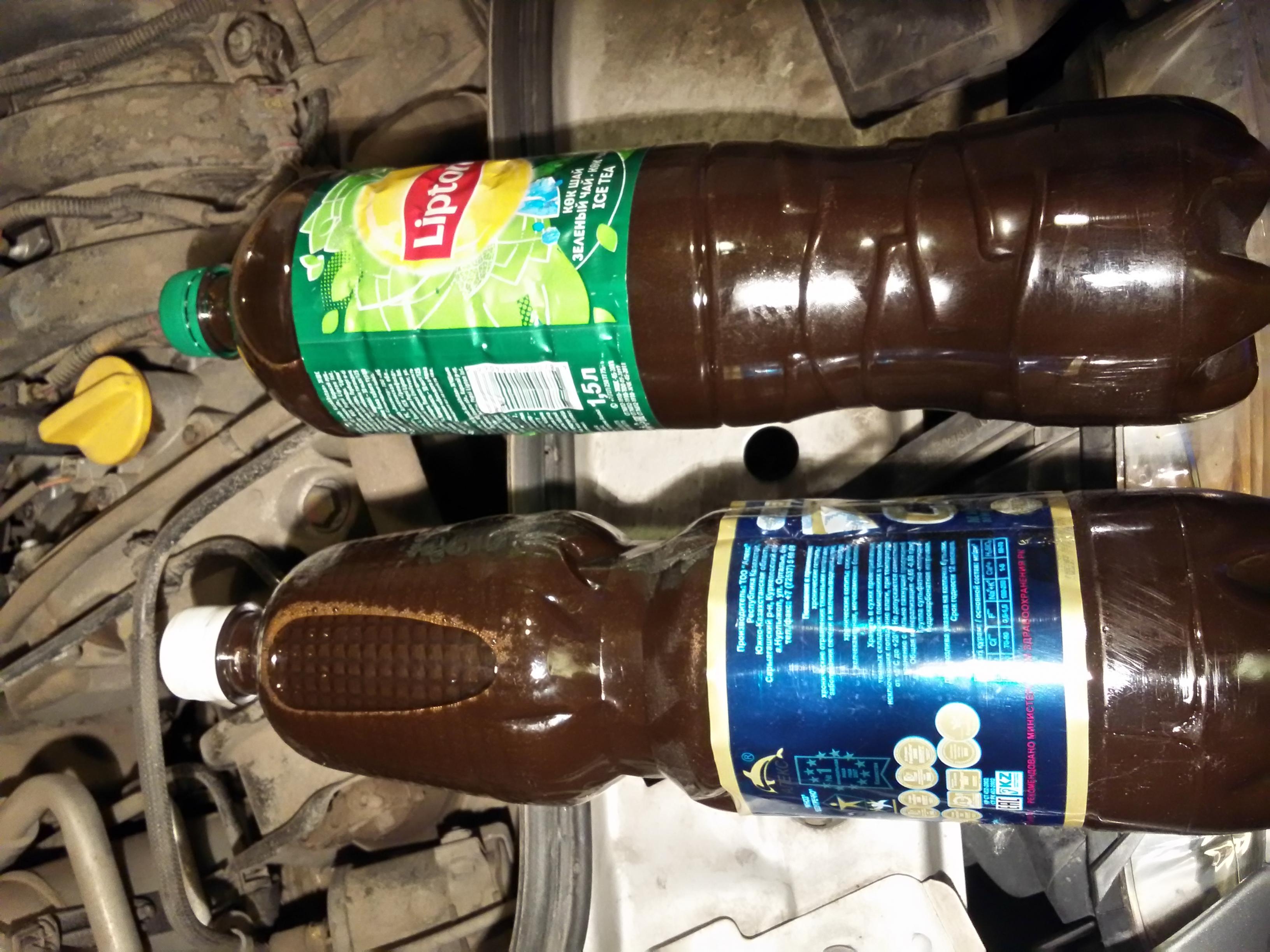

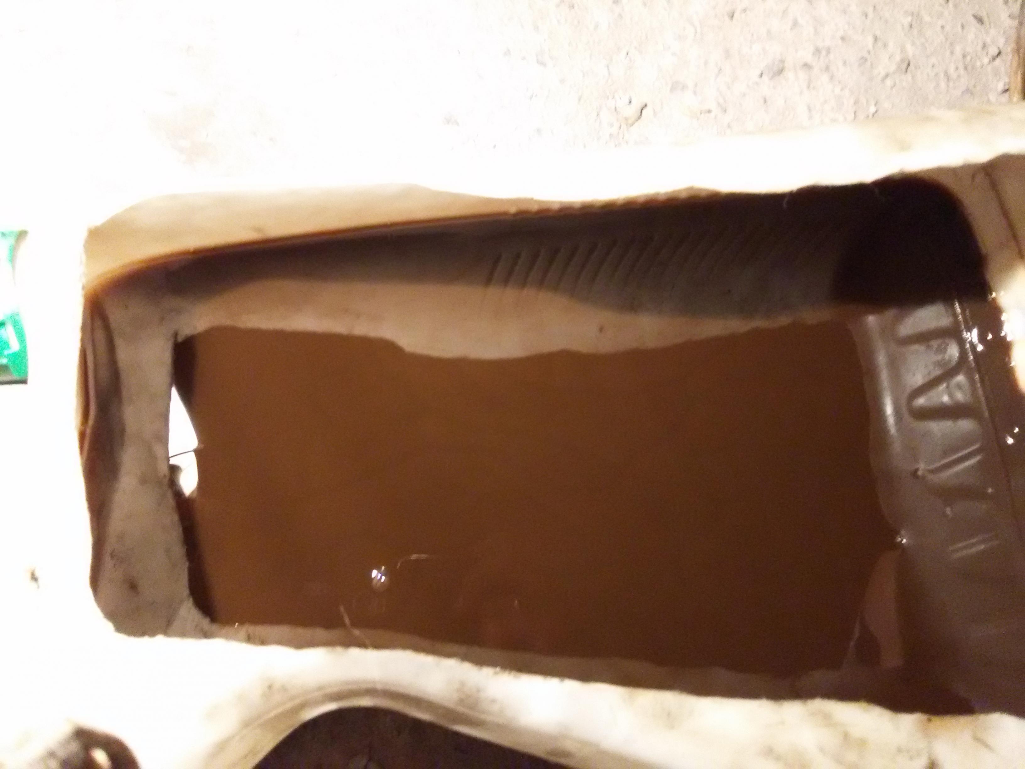

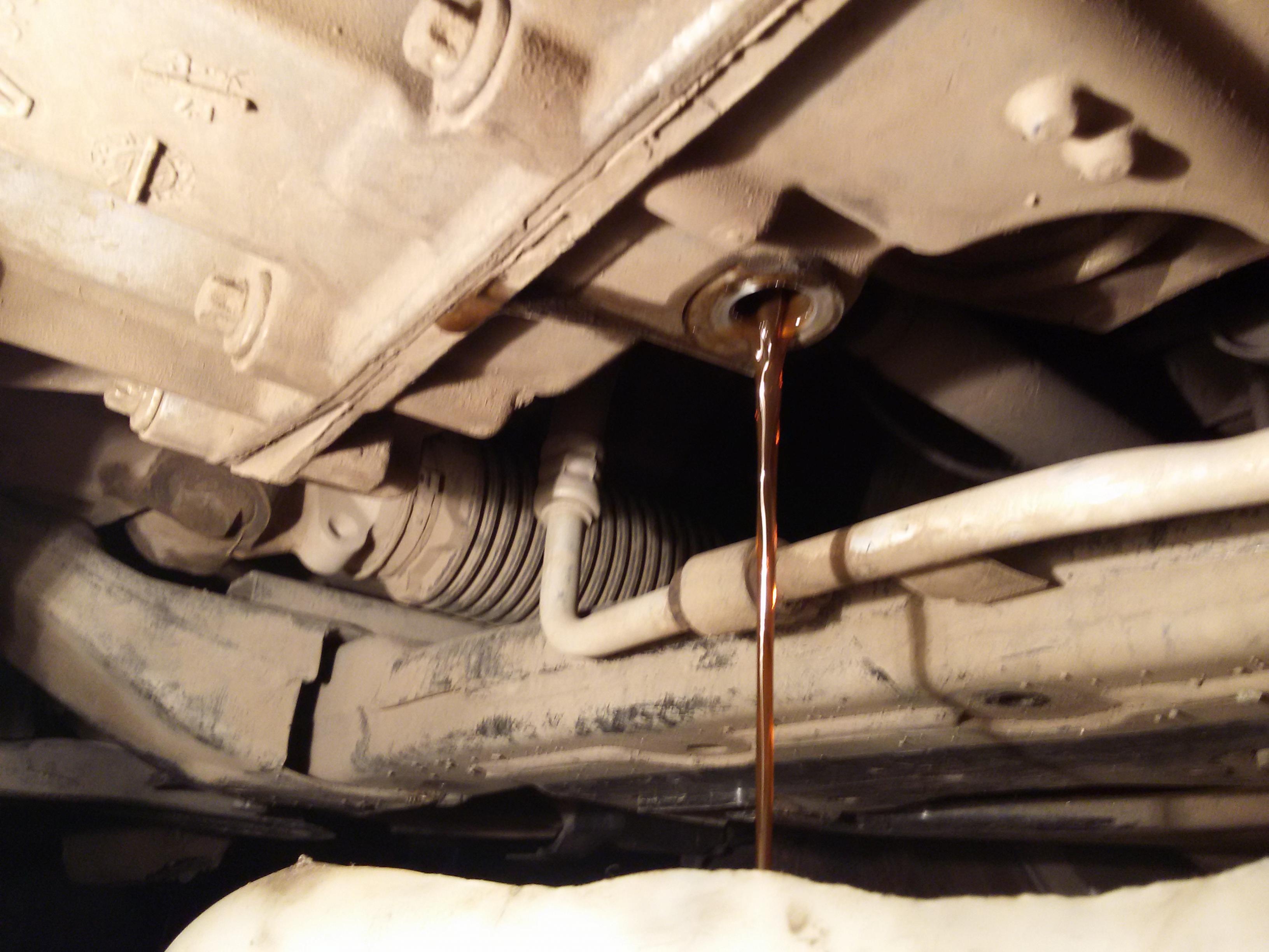

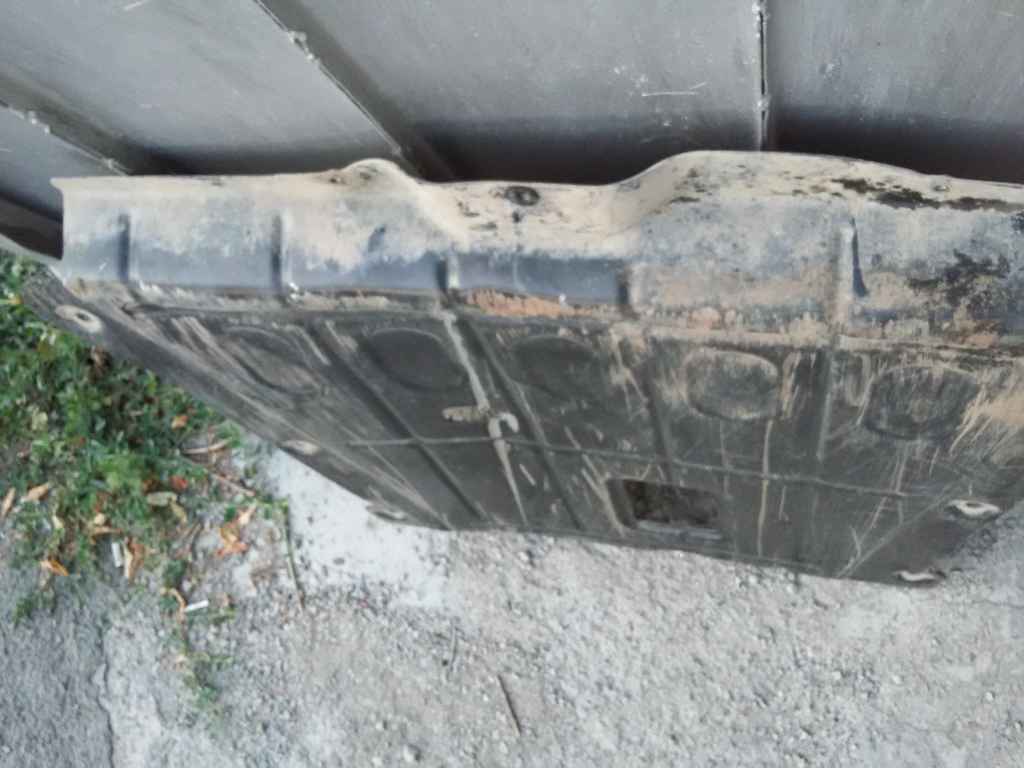

После довольно жестких покатушек, решил сократить срок замены масла в акпп. В последний раз дилеры делали частичную замену на 40000км. Сейчас уже 64000км, почитав форум, понял, что ничего сложного, решил менять сомастоятельно у друга на яме. Предварительно отоварился фирменным маслецом renaultmatic D3 4 литра.
- снял защиту полностью, не обязательно, но она у меня и так кривая вся, отрихтовал заодно
- прогрел машину до включения вентилятора, заглушил, четырехгранником на 8 открутил сливную пробку, дождался пока сольется часть масла, затем шестигранником на 8 открутил мерную пробку.
В общей сложности слилось 3 литра масла коричневого цвета, гарелым не пахло, на просвет не прозрачное. Не забываем закрутить все обратно.
- селектор акпп в положение D, так тросик селектора почти не закрывает пробку, четырехгранником на 8 откручиваем её.
Вставил в отверстие заранее купленную кухонную воронку, а в нее 1,5 литровую пластиковую бутылку с отрезанным дном.
Залил 3,5 литра свежего масла, пробку закрутил, селектор обратно в P или N.
- завел, прогрел до включения вентилятора, попереключал селектором в разные режимы, затем НЕ ГЛУША двигатель, открутил сливную пробку, селектор обратно в P, слилось к моему удивлению целый литр.
Тут у меня возникли сомнения почему так много излишка, тобишь слил я 3 литра, а залил 2.5. Проверил мерную пробку, закручена хорошо, сверился с мануалом, вроде все по инструкции. Короче очканул я и долил на всякий случай оставшиеся пол литра и успокоился.
Наслаждаемся плацебо 1-2 дня, коробка переключается мягчайше, без толчков, пинков, рывков и прочего .
Вопрос к знатокам, почему слилось 3 литра, вроде должно около 4х, и соответсвенно почему вытесняемый обьем масла 2.5 литра? может рабочий обьем жидкости уменьшился после каких нибудь доработок на заводе?
p.s. машину не задирал, стояла на горизонтальной плоскости, прогрета 100%.

Старый 09.08.2017, 07:12   #88
Алексей764
Барыга паршывок!
Аватар для Алексей764
Онлайн: Алексей764 вне форума
Был(а): 21 фев 2025 10:31
Адрес: Казахстан Алматы
Автомобиль: ГАЗ пешком 11.
По умолчанию Re: замена масла в акпп
Сообщение от grigarash
Это как понять? В этом положении выставляли уровень?
---------- Добавлено в 10:12 ---------- Предыдущее написано было в 10:11 ----------
renaultmatic D3
D3 или всё же D3Syn?
Сообщение от Алексей764 Посмотреть сообщение
Имею в виду, что в положении D тросик селектора не перекрывает доступ к пробке, потом машина прогревалась и уровень выставлялся в режиме P.
Масло D3 Syn конечно.
То есть сливали масло когда селектор был в положении D и заглушенным мотором?
На D сливал старое масло, когда движок был заглушен. Уровень проверял на P на заведенном двигле.
Сообщение от grigarash Посмотреть сообщение
Ну вот вы сами и ответили на свой вопрос!
подскажите. какое масло залито в акпп с завода.синтетика или минералка.хочу долить.
Старый 28.08.2017, 16:24   #94
Классик
Аватар для Классик
Онлайн: Классик вне форума
Был(а): 12 фев 2025 02:44
Автомобиль: Duster 4х2 АКПП 2.0L
С завода залито ренаултматик Д3 синтетика (так написано в мануале). У дилера заливают ренаултматик 3 минералку.
Я масло менял уже 2 раза, покупал синтетику и 3 литра, как правило после замены остается грамм 100. 4 литра- это много. Квк говорят знатоки, после проверки уровня масла в коробке можно добавить грамм 100-200. Я так и делал. Пробег 75000 км. Первый раз менял масло на 40, второй на 72 т.км.
