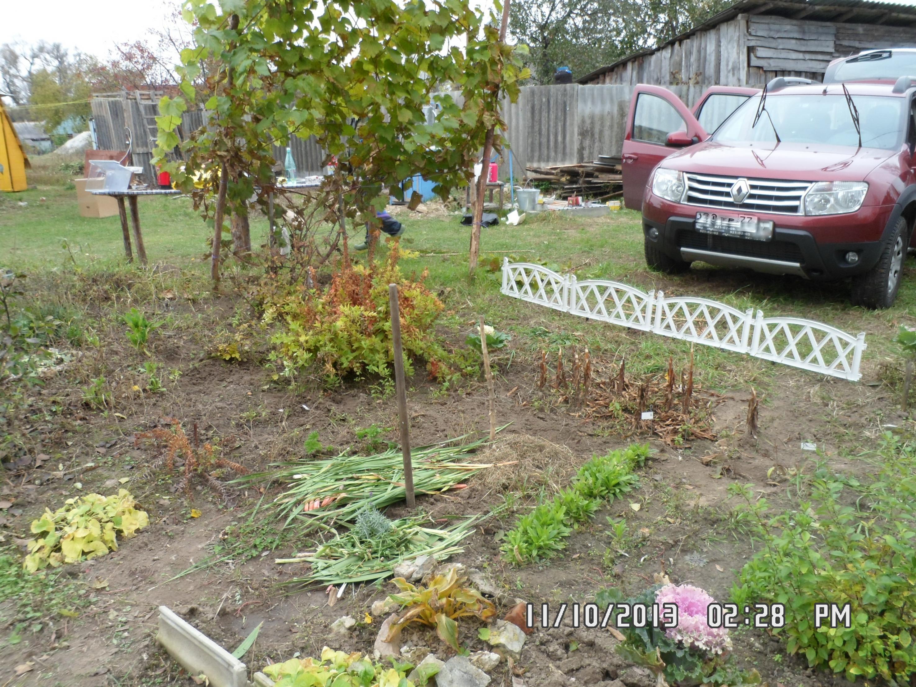

Мы тоже садоводы-любители. И виноград, и жимолость и много цветов!

Ага, теперь я знаю у кого можно по винограду в нашей полосе проконсультироваться)))
У меня цветы-ягоды в основном растут

, я только начинающий виноградарь, первый уже три года, мнения разделились:обвить беседку или выращивать ягоды. В этом году друзья прикупили мне еще виноградные лозы, наверное, это уже серьезнее. Кстати, дача на севере Украины, Новгород-Северский,что при сегодняшних раскаладах в политике Украины возникают некоторые проблемы...
