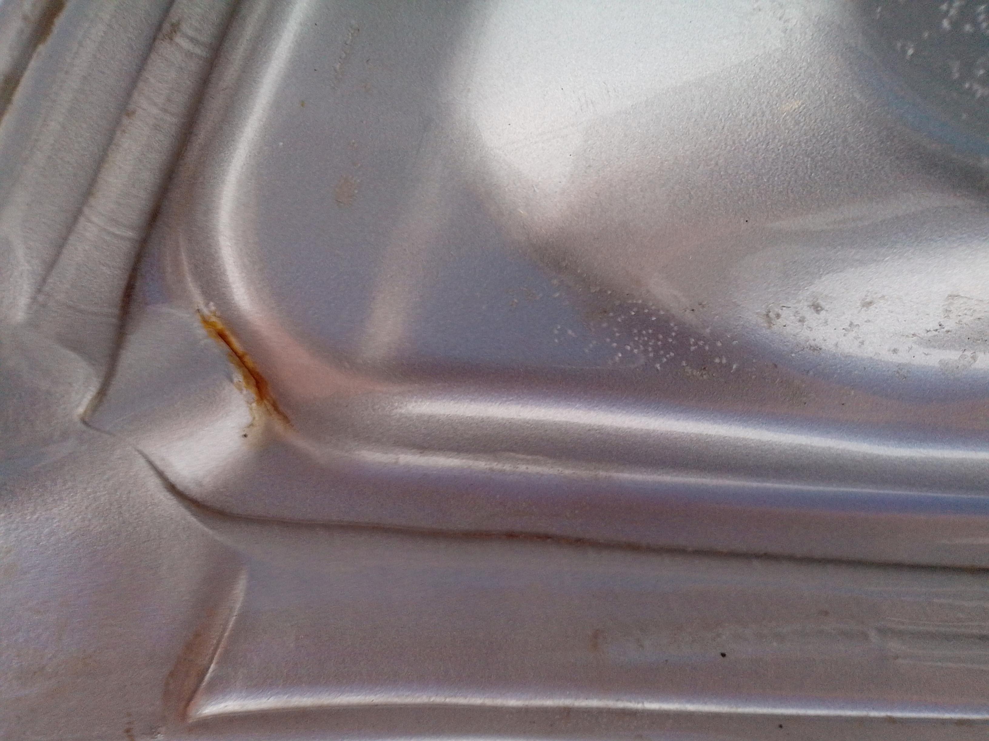

У меня трещинка на ВНУТРЕННЕЙ стороне рамки водительской двери . завтра фотку выложу, наТО думаю обратиться.
Вот руки дошли сделать фотку , размер потихоньку растёт, причём у нас солью дороги не сыплют, думаю добиваться замены двери.

Надо ехать к дилеру, и требовать замены двери. Это явный заводской брак, видно там трещина в металле вылезла, оттуда и коррозия пошла.

niki.73
вот так наверное понятней, это верх двери?
