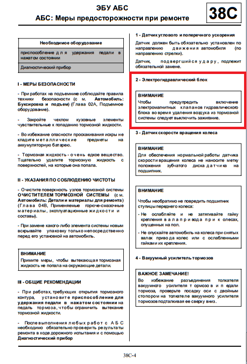

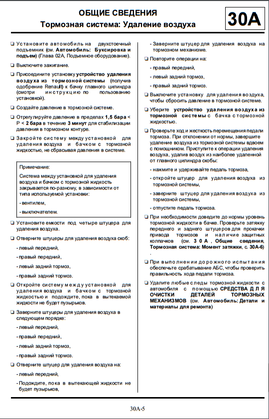

Господа, может кто точно знает процесс прокачки ТЖ при наличии АБС. В инете инфа самая разная, от отключения предохранителя абс и вкл. зажигания на 20 сек. для стравливания давления до снятия клеммы с аккумулятора. Качают на заведенном и на заглушенном двигателе. В общем кто во что горазд. Поэтому если кто-то точно знает правильную методу прошу написать.

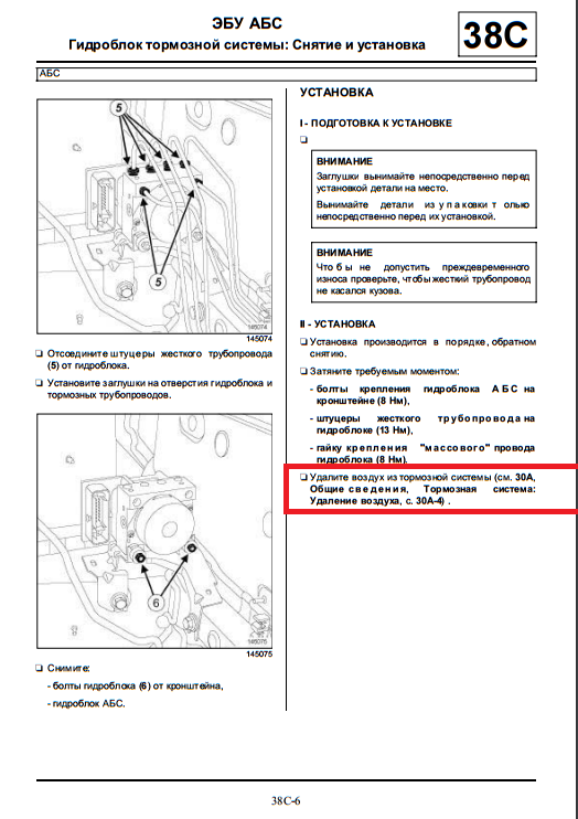

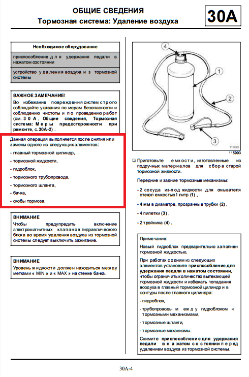

У меня с АВS без ESP, и я просто прокачал всю систему через педаль...на заглушенном авто и всё, до этого смотрел тех/руководство на Дастер, там прокачки под AВS что-то не видел.....вот сделал оттуда скрин.

Спасибо добрый человек, а то ч уже голову сломал читая инет. Там столько способов и советчиков, что просто теряешься.
