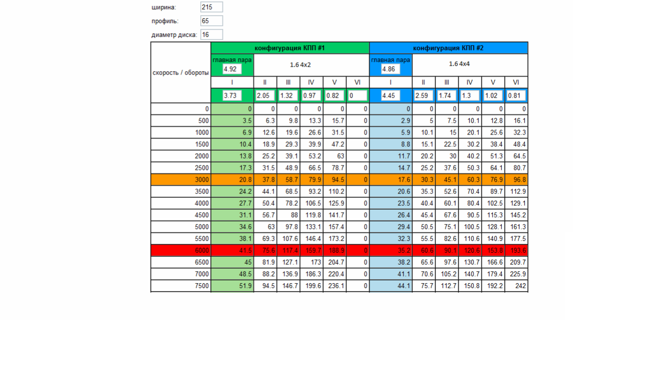

Двушка при 3 т.об = 115 км/ч... если не изменяет память и это длиннее твоих запросов,... но ей (двушке) это учитывая возможности движка ИМХО коротковато...

TolR, При 110 чуть более 3000, буквально меньше мм (по спидометру), колеса 225/70/16. Я только часа полтора назад приехал и смотрел. Еще порадовался, что при этой скорости 3000 держит, поскольку и камер можно не опасаться и в тридцатник двигатель не выдувает даже без картонки. Ниже обороты - надо менять двигатель, смещать достижение максимального крутящего момента, возможно ставить компрессор, или турбину.... Это уже не Дастер будет.

Вот обороты и скорость.
