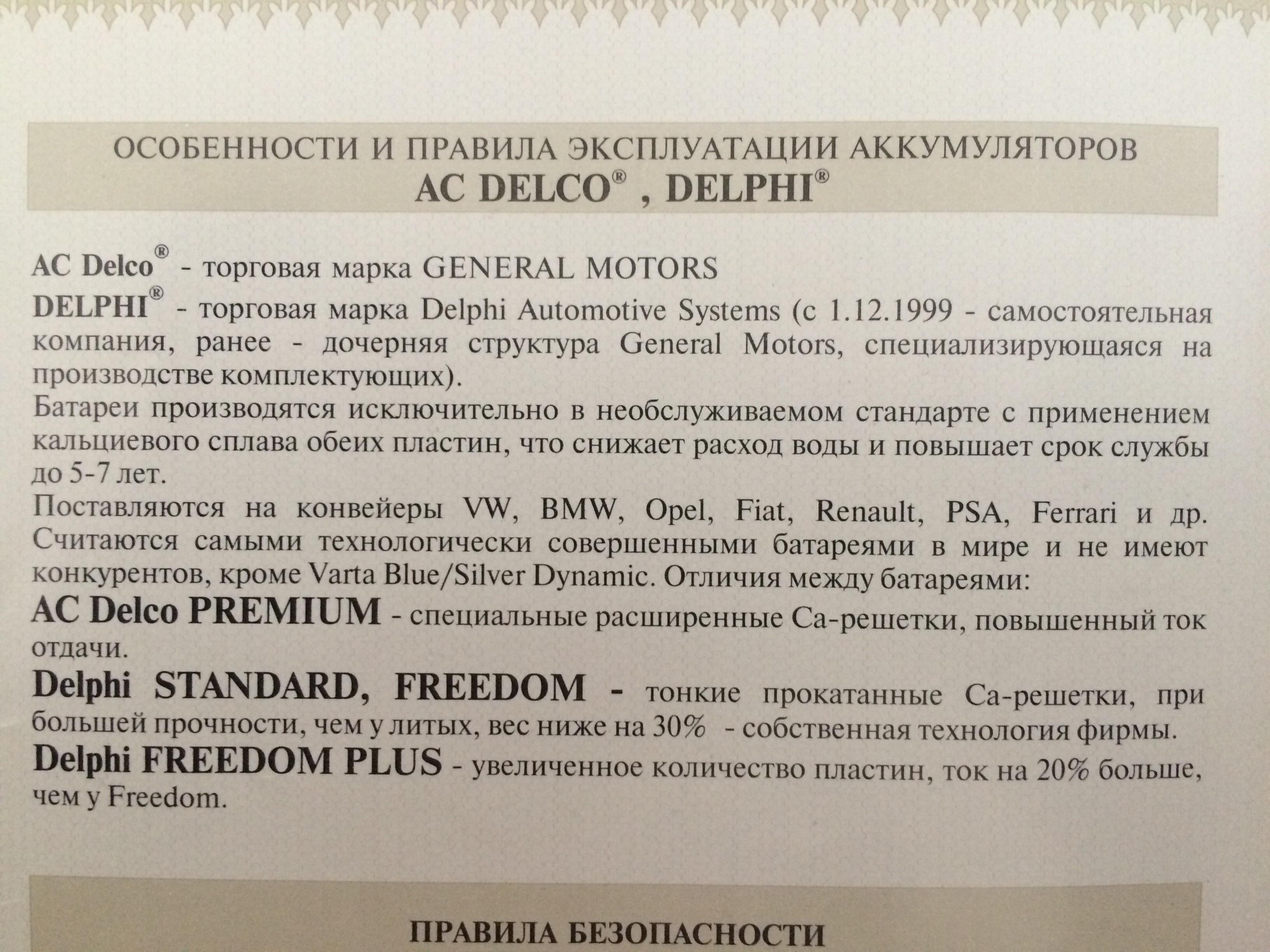

И так знакомый помог выкладываю из описания по АКБ которые поставлялись в Россию в те годы.
Ко всему добавлю, технически исправным АКБ на инжекторном ДВС может считаться после 8 часовой стоянки который покажет 12,3 Вольта.
АКБ показывающий 12,2 Вольта должен подлежать замене, так как считается технически устарел и не подлежит эксплуатации даже если он заводит ДВС.

Кальций обозначается символом "К" но не "Са" А если речь о акк. с надписью Calcium? То это свинцово-кислотные с добавкой кальция для небольшого улучшения характеристик..
- на чертеже, действительно, банальная свинцово-кислотная батарея, в свинцовую рештку которого добавлен кальций. Это как раз про указанную в чеке Delco Freedom.
