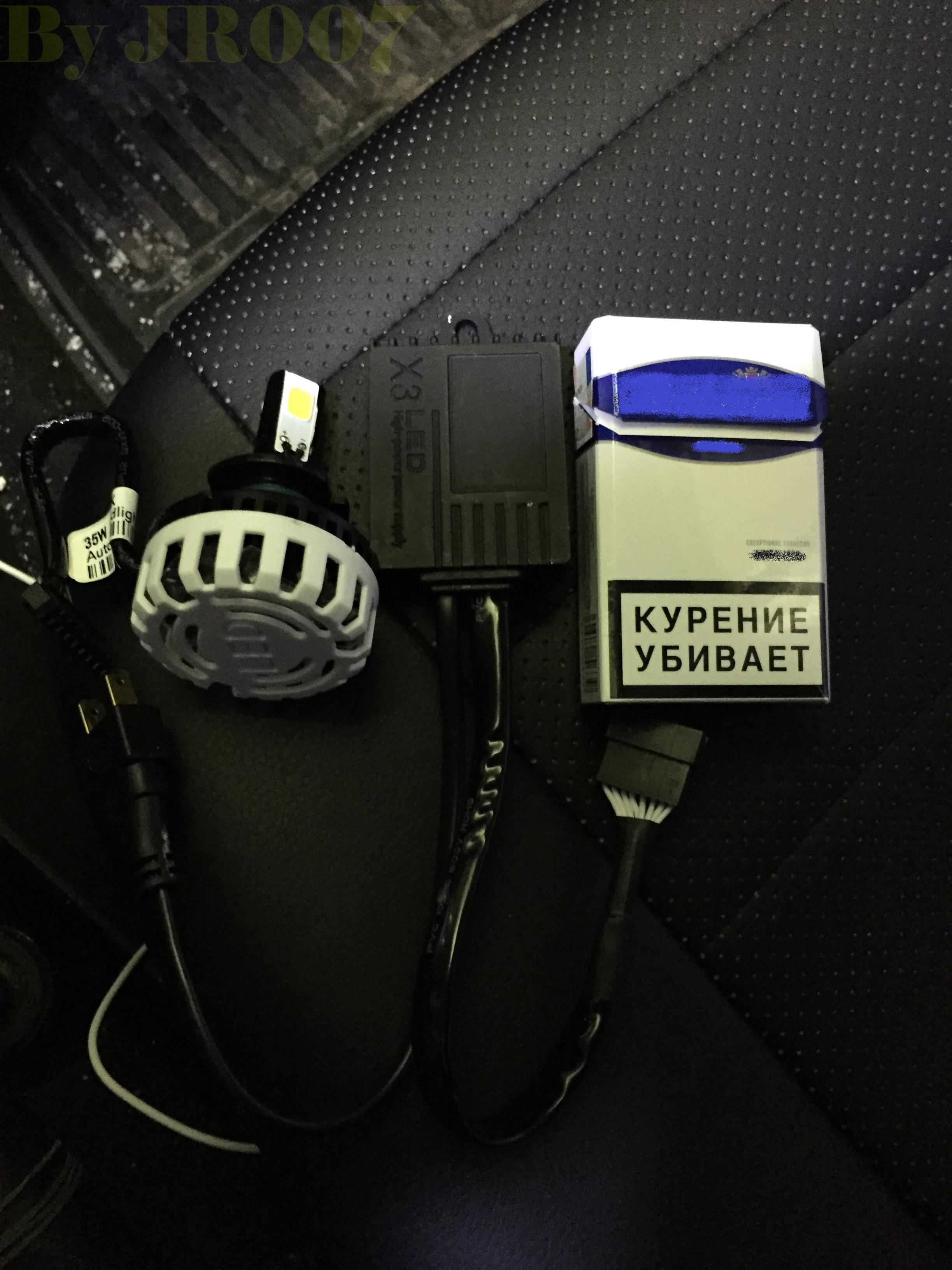

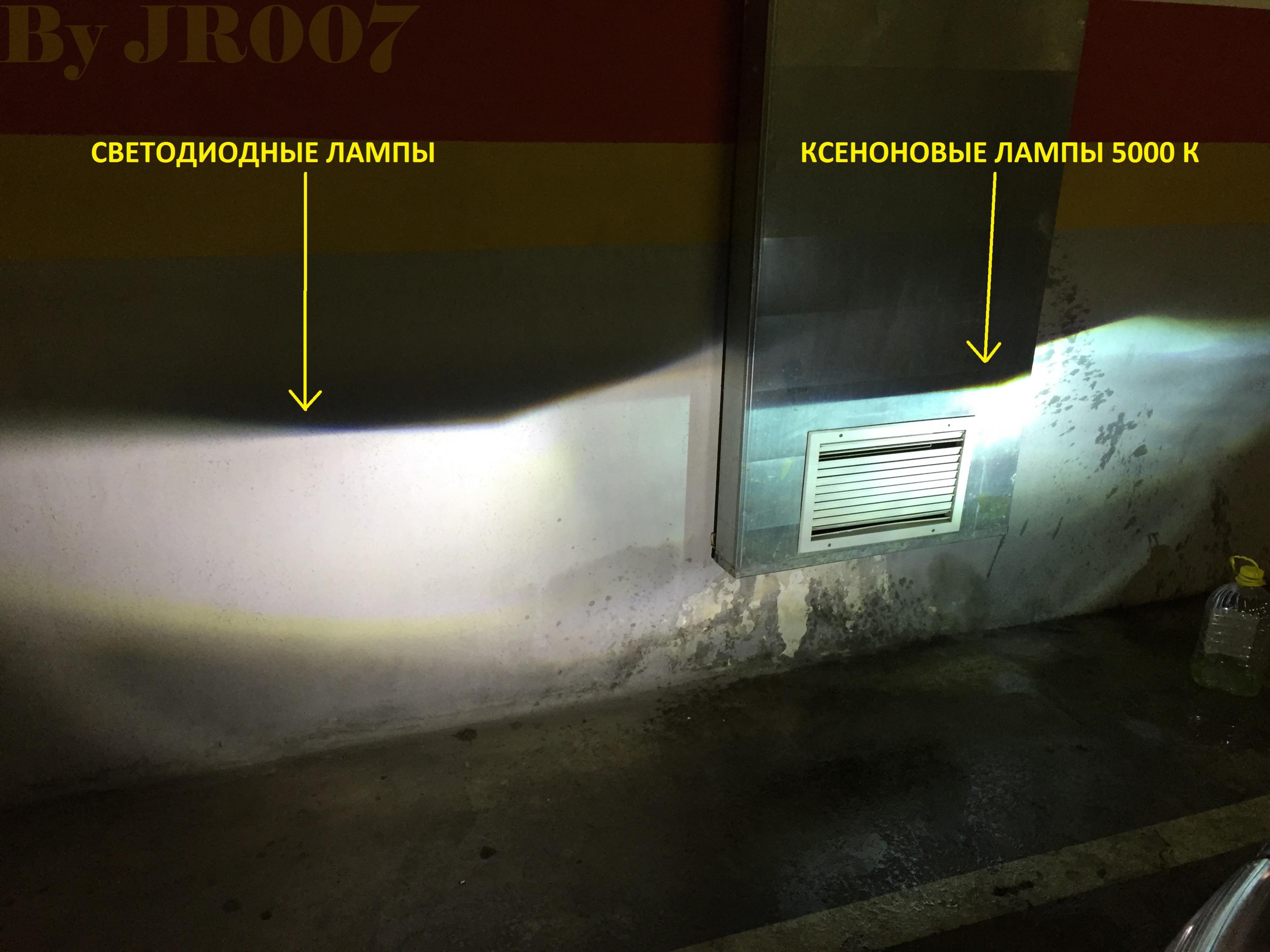

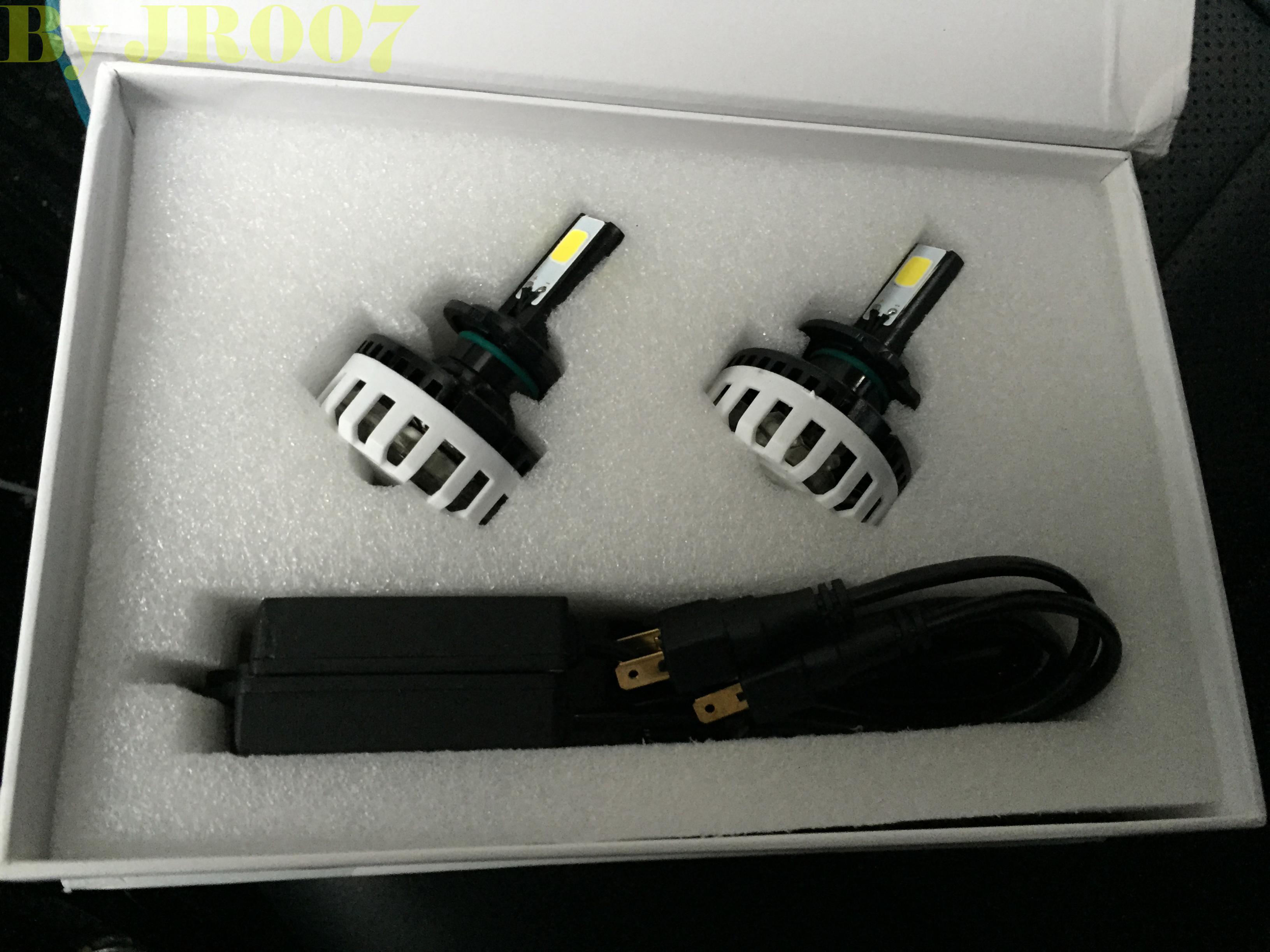

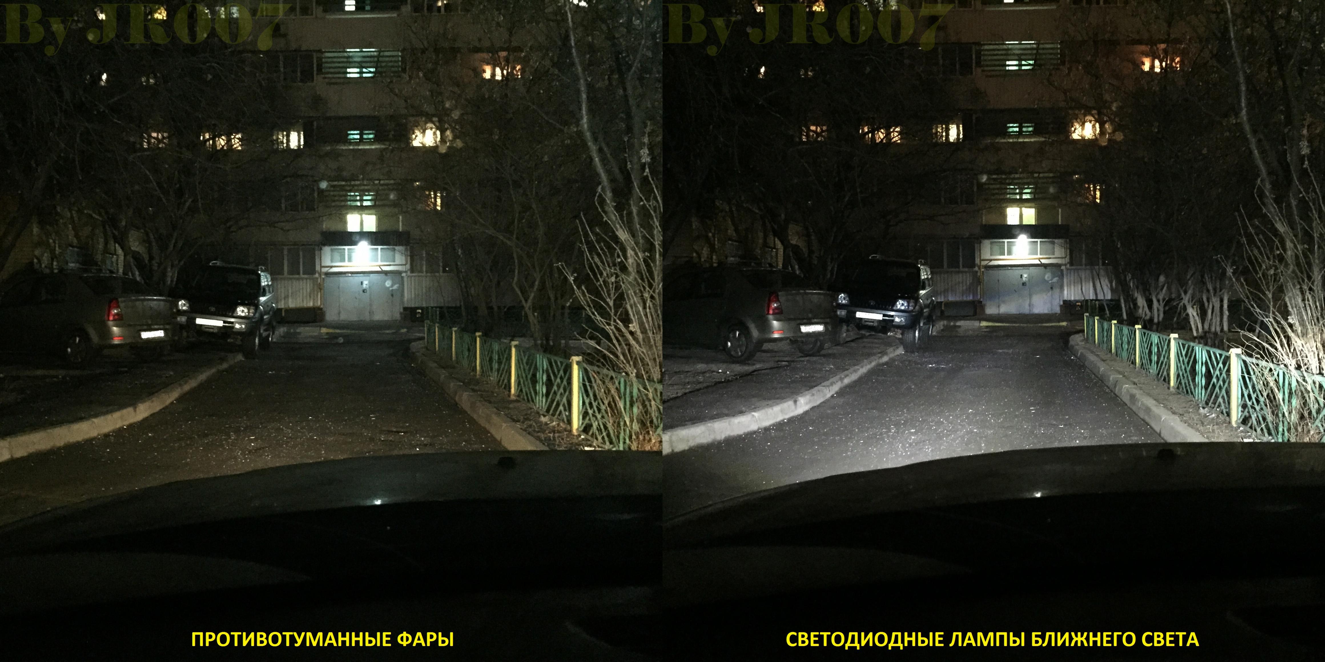

Вчера пришли светодиодные лампы ближнего света, сегодня получил и поставил.

Обнаружил первый косяк светодиодов - создают помехи для радио.

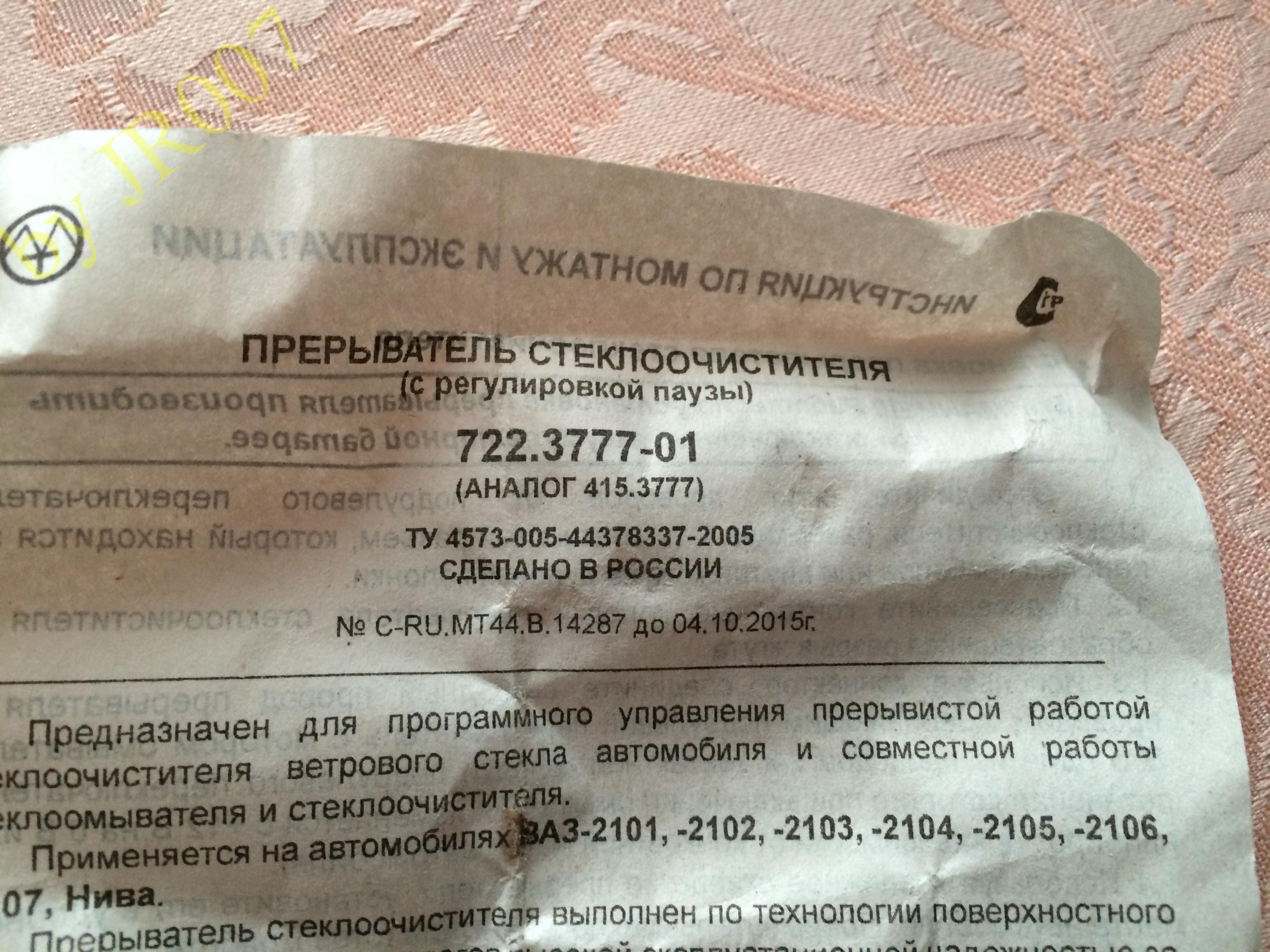

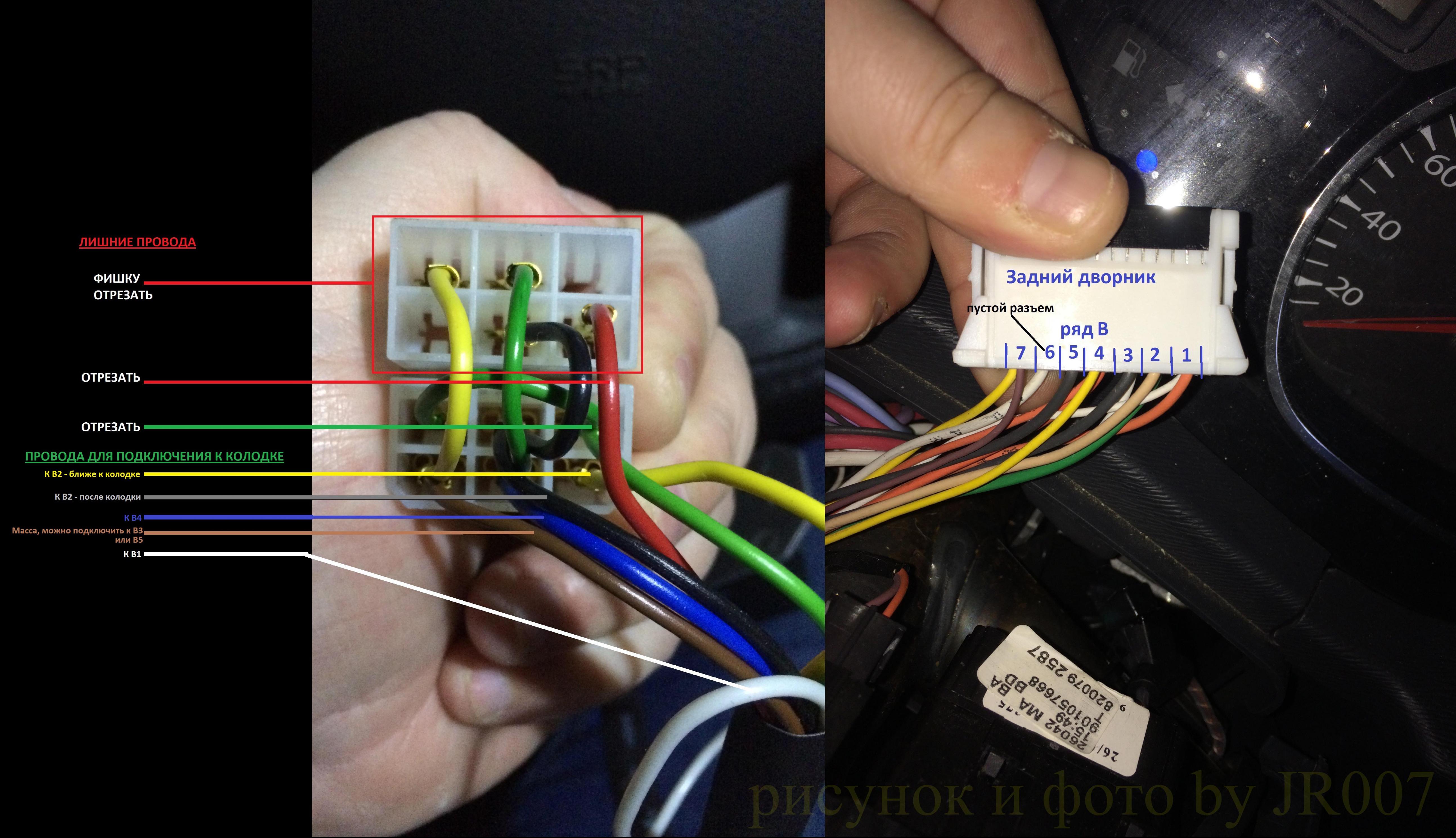

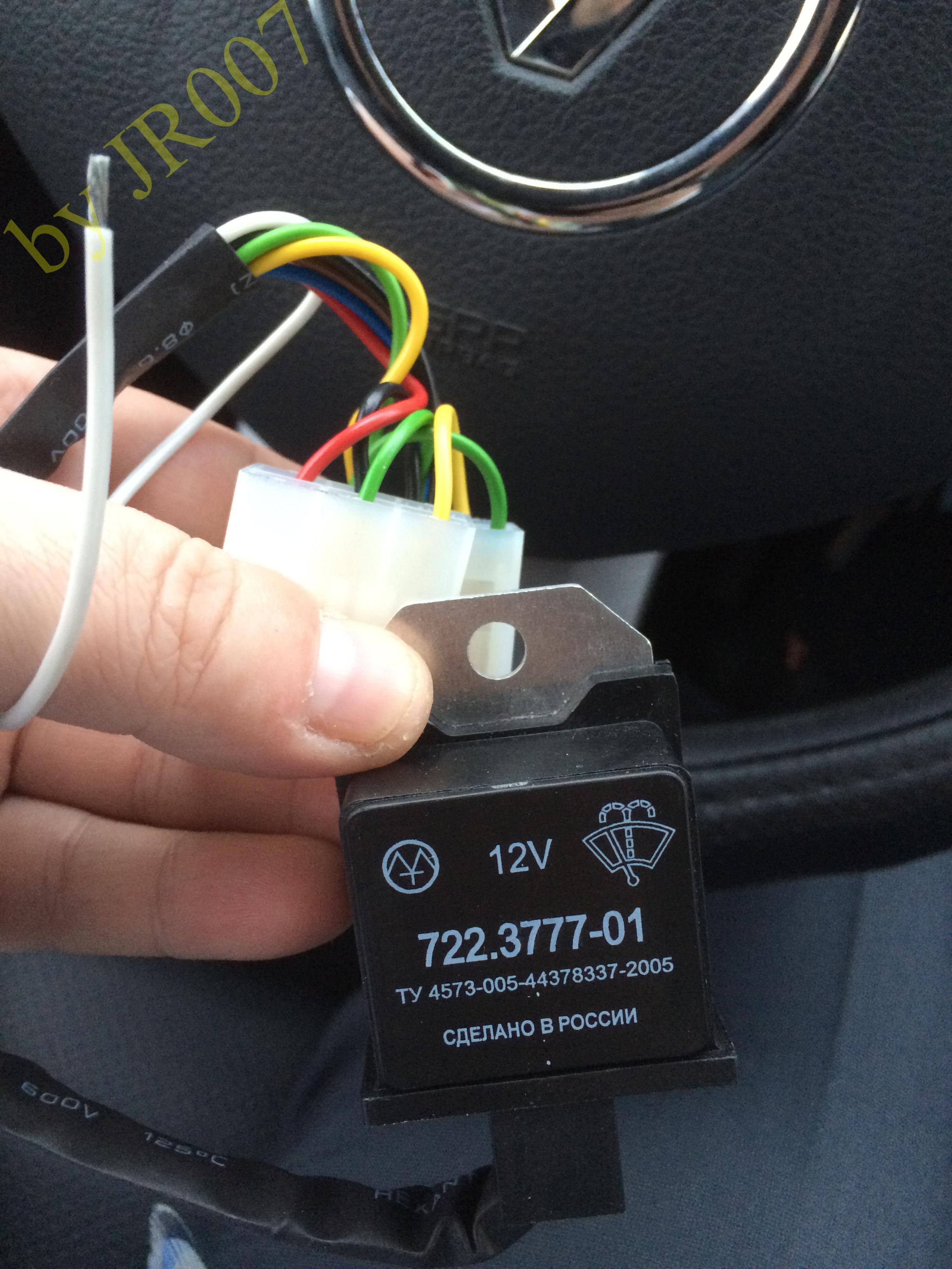

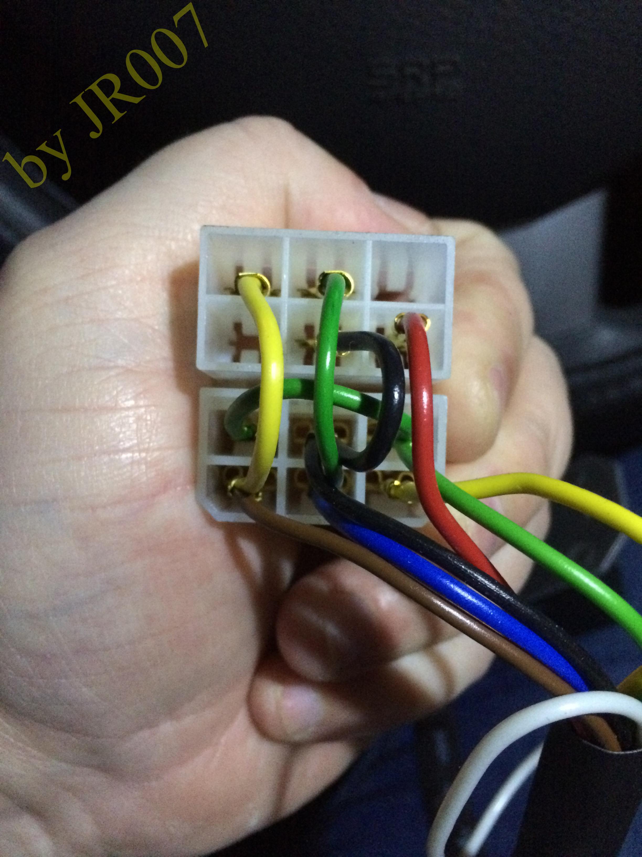

Приобрел регулируемое реле паузы для задних и передних дворников 722.3777-01.
Судя по описанию подойдут аналоги.
Устанавливал для заднего дворника, схему прилагаю.
Схему взял на дружественном форуме >>>

Сообщение от jr007
чёт мне кажется встречные вам спасибо не скажут,судя по фото рассеивание света нехилое. (не в обиду конечно).
Старый 08.03.2015, 12:05   #85
jr007
Аватар для jr007
Онлайн: jr007 вне форума
Был(а): 11 дек 2021 10:20
Автомобиль: Рено Дуся
По умолчанию Re: Jr007 / Privelege 2.0 4x2 АКПП Синий

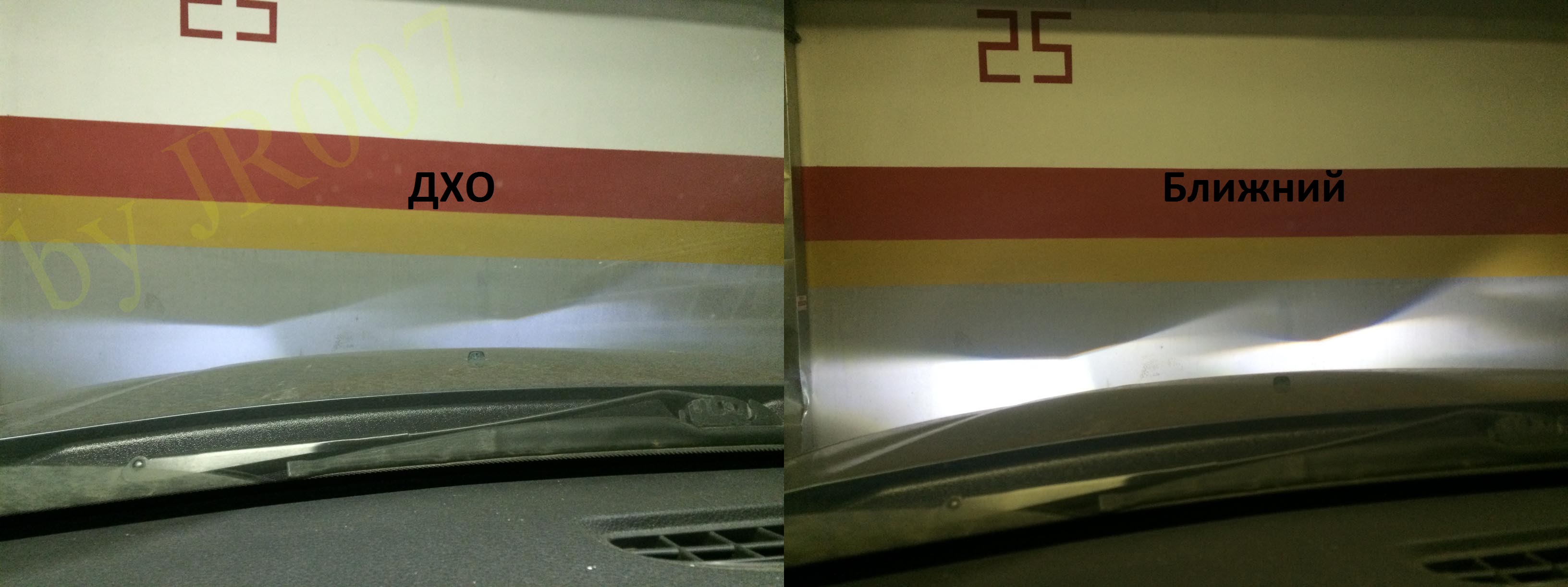

Леон 75, да вроде народ не жалуется, 2 месяца как полет нормальный, и в колоне ездил в хвосте. Светят не хуже ксенона, света белый, без оттенка синего.
Сегодня к тому же сделал ДХО ближний в пол накала, позже фото выложу.

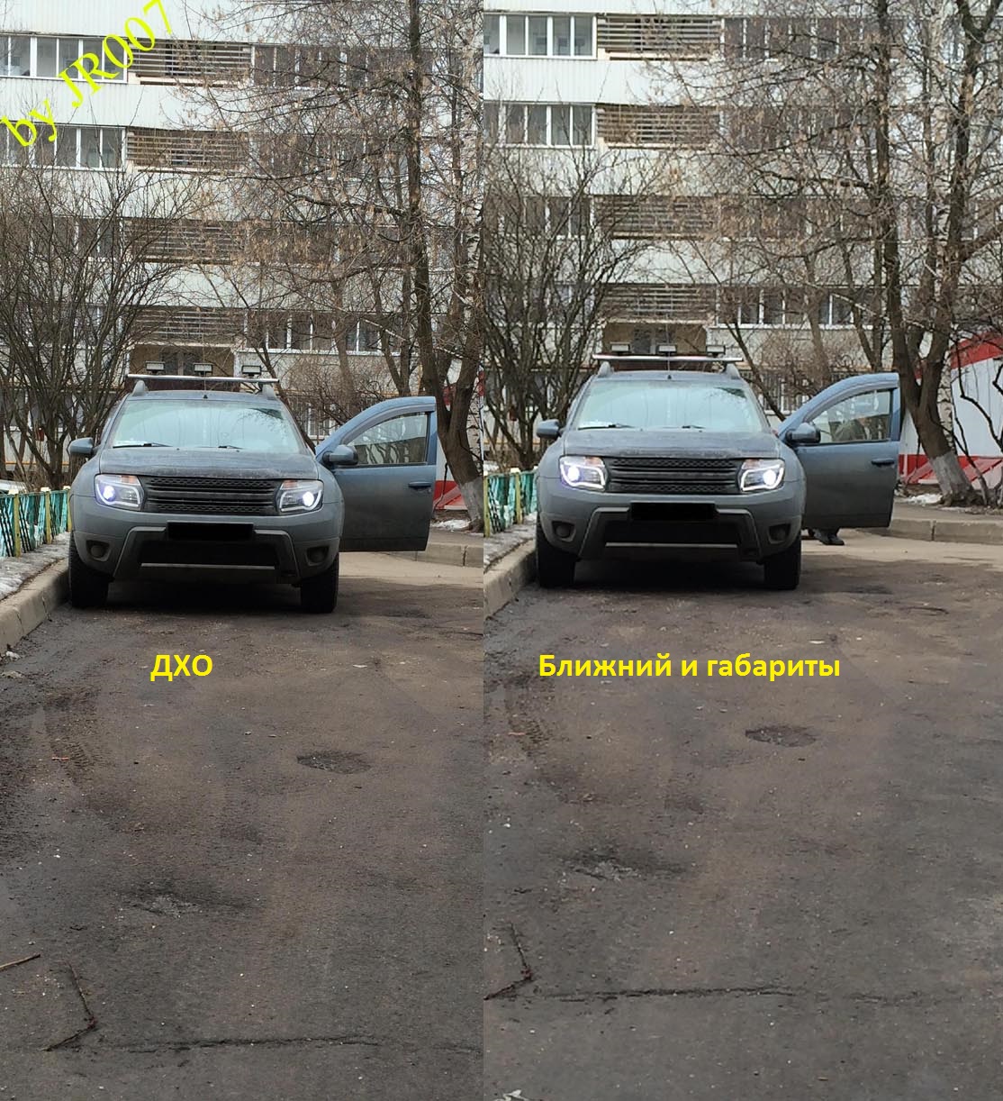

В общем реализовал ходовые огни на ближнем подключил РХО-22 к ближнему, в ближнем у меня стоят светодиоды, установил на 30 процентов от яркости.
Сфоткал фары, получилось не очень заметно.
Но по фотке на стене все видно отчетливо.

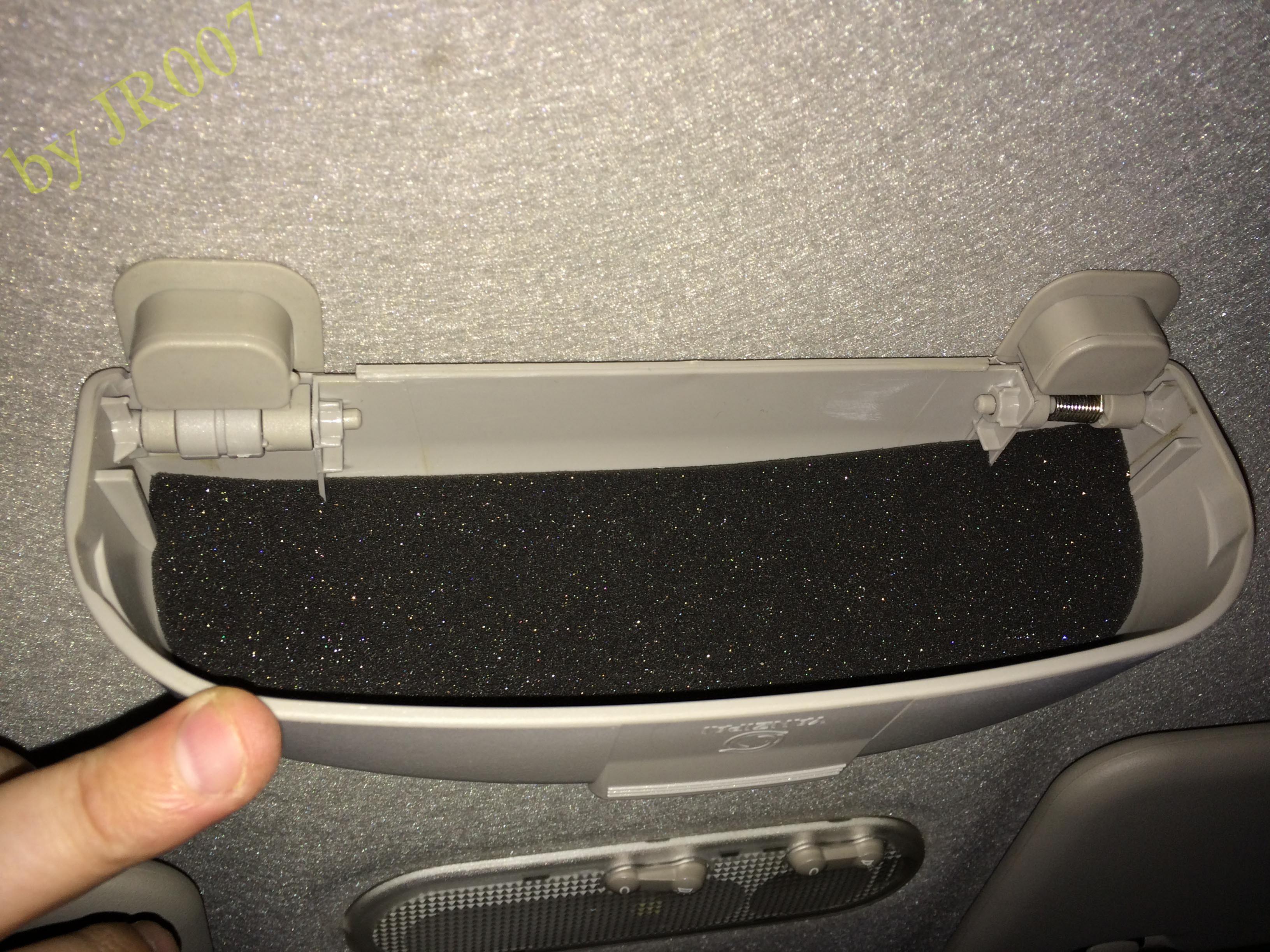

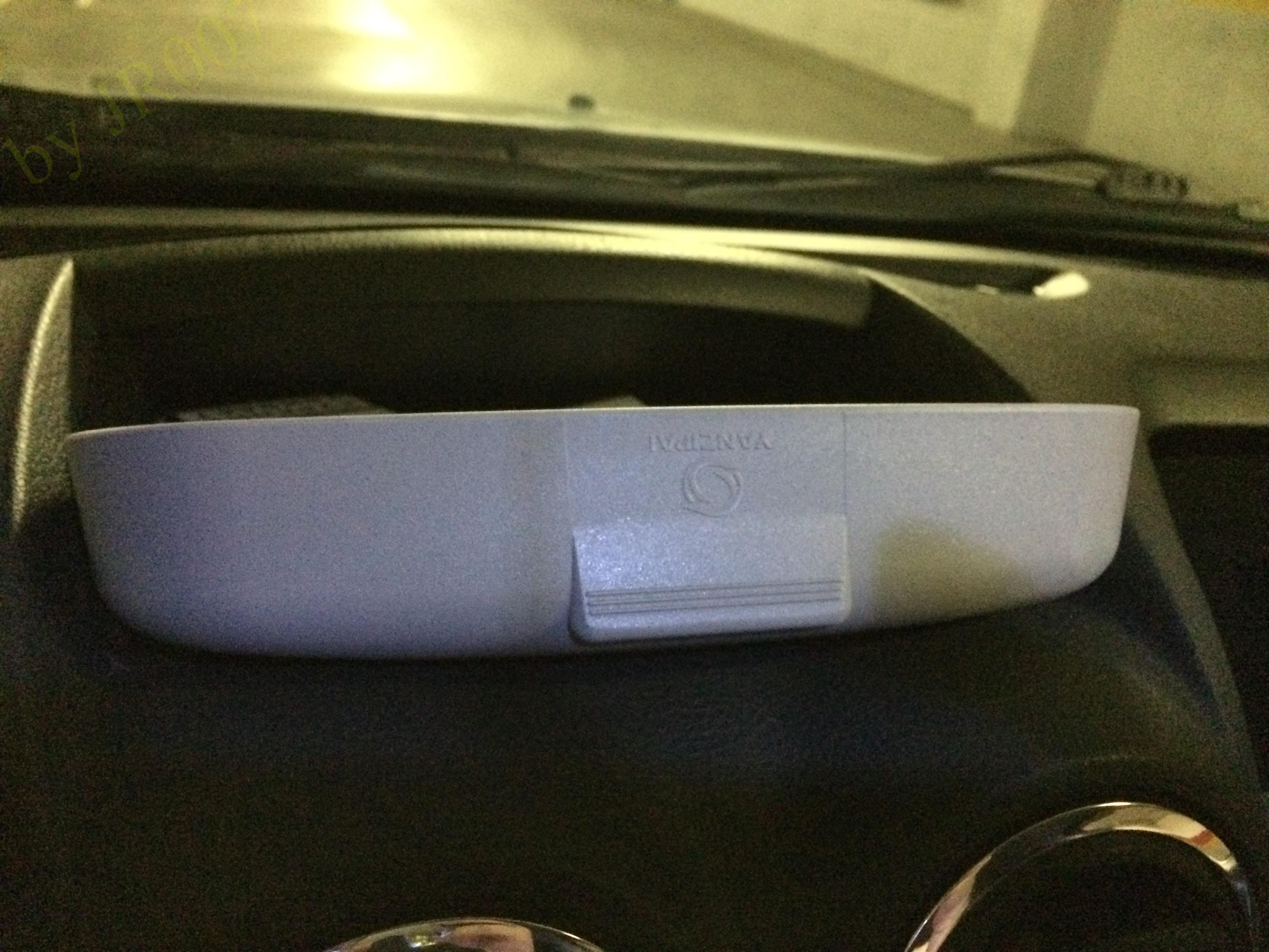

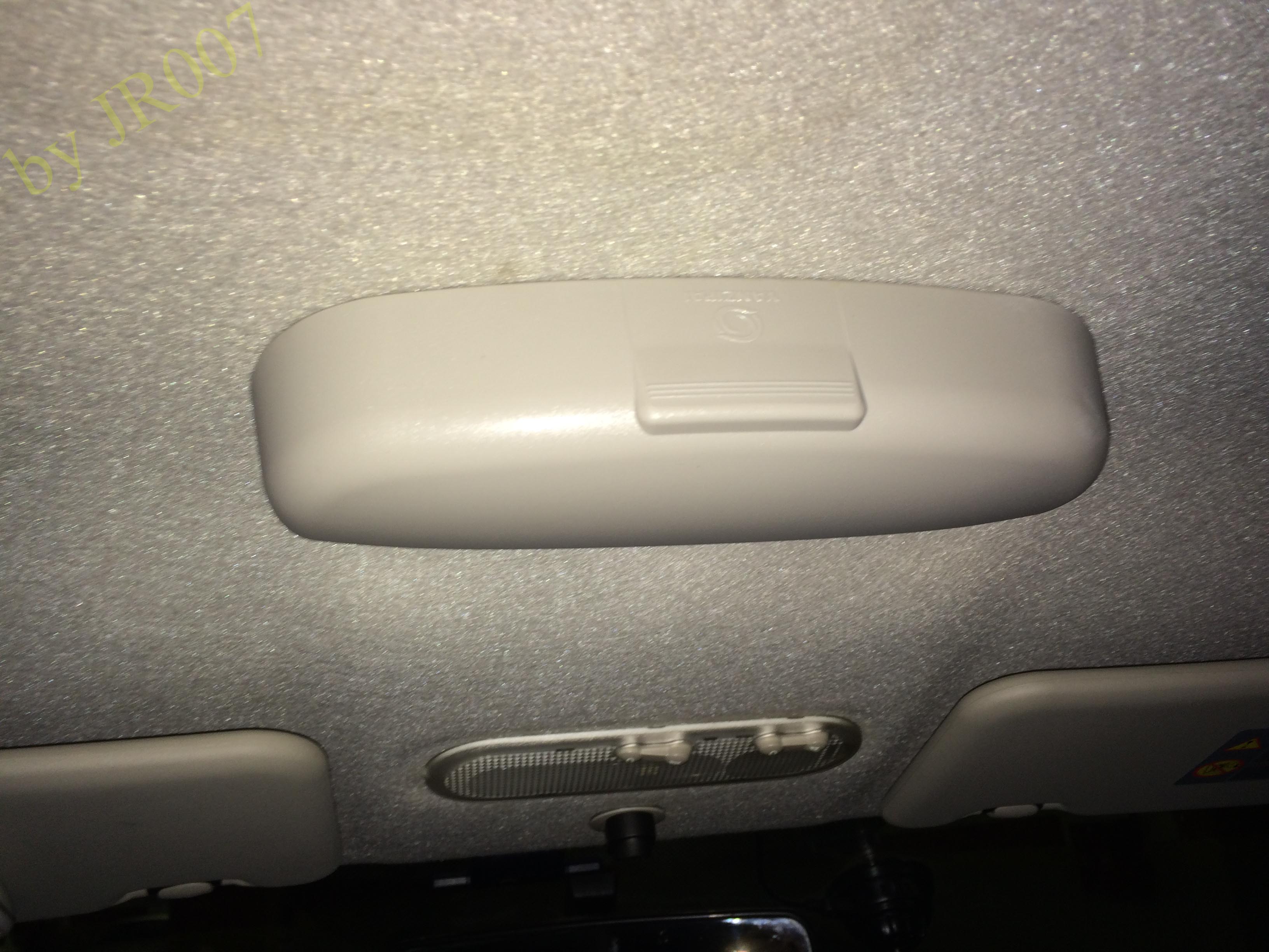

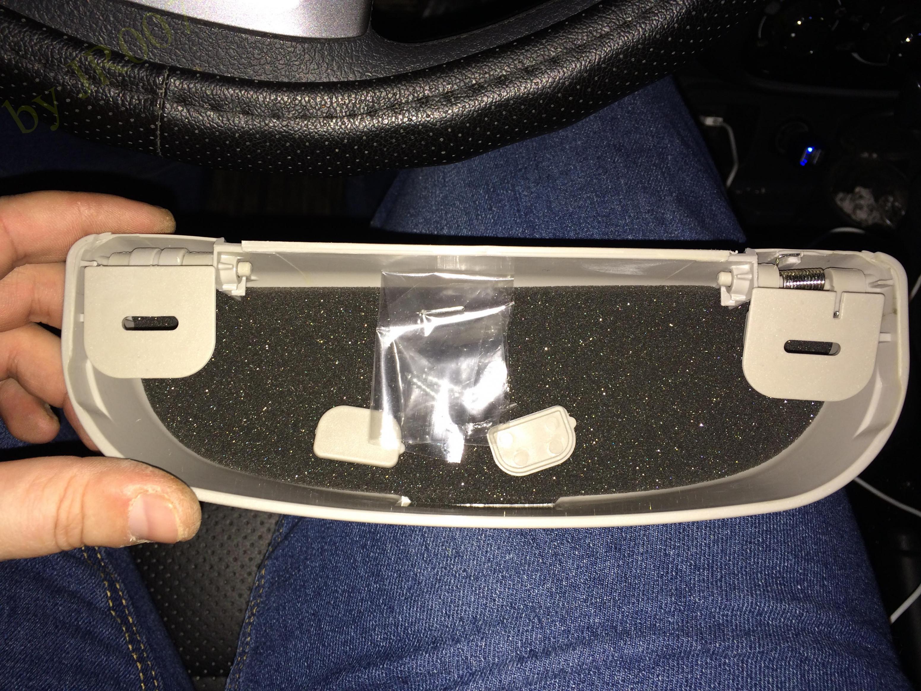

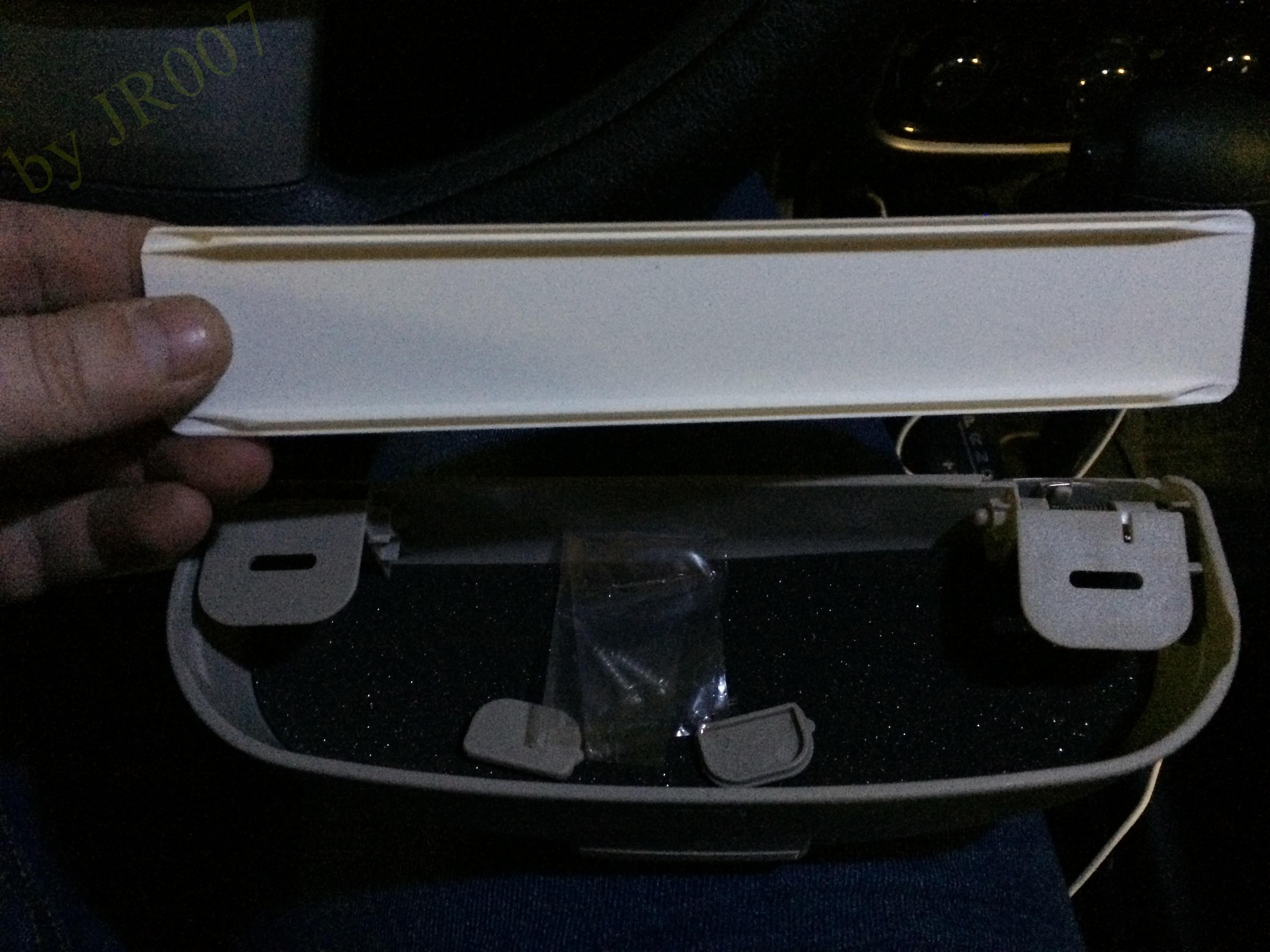

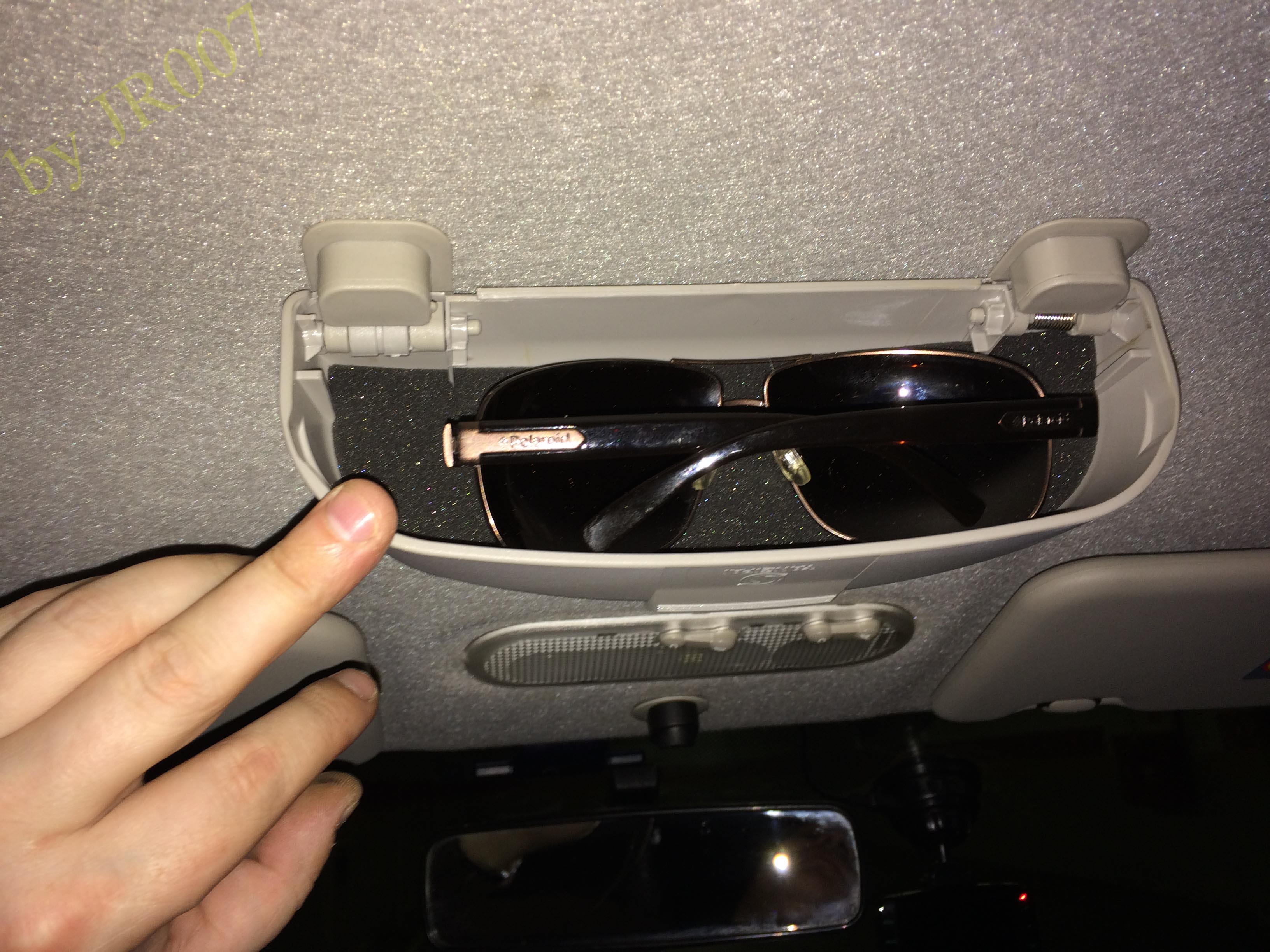

Очечник в авто из китая, немного больше логанановского,, мои очки не влезали, а в этот влезли.
Заказывал тут: http://www.aliexpress.com/snapshot/6...65894572605523

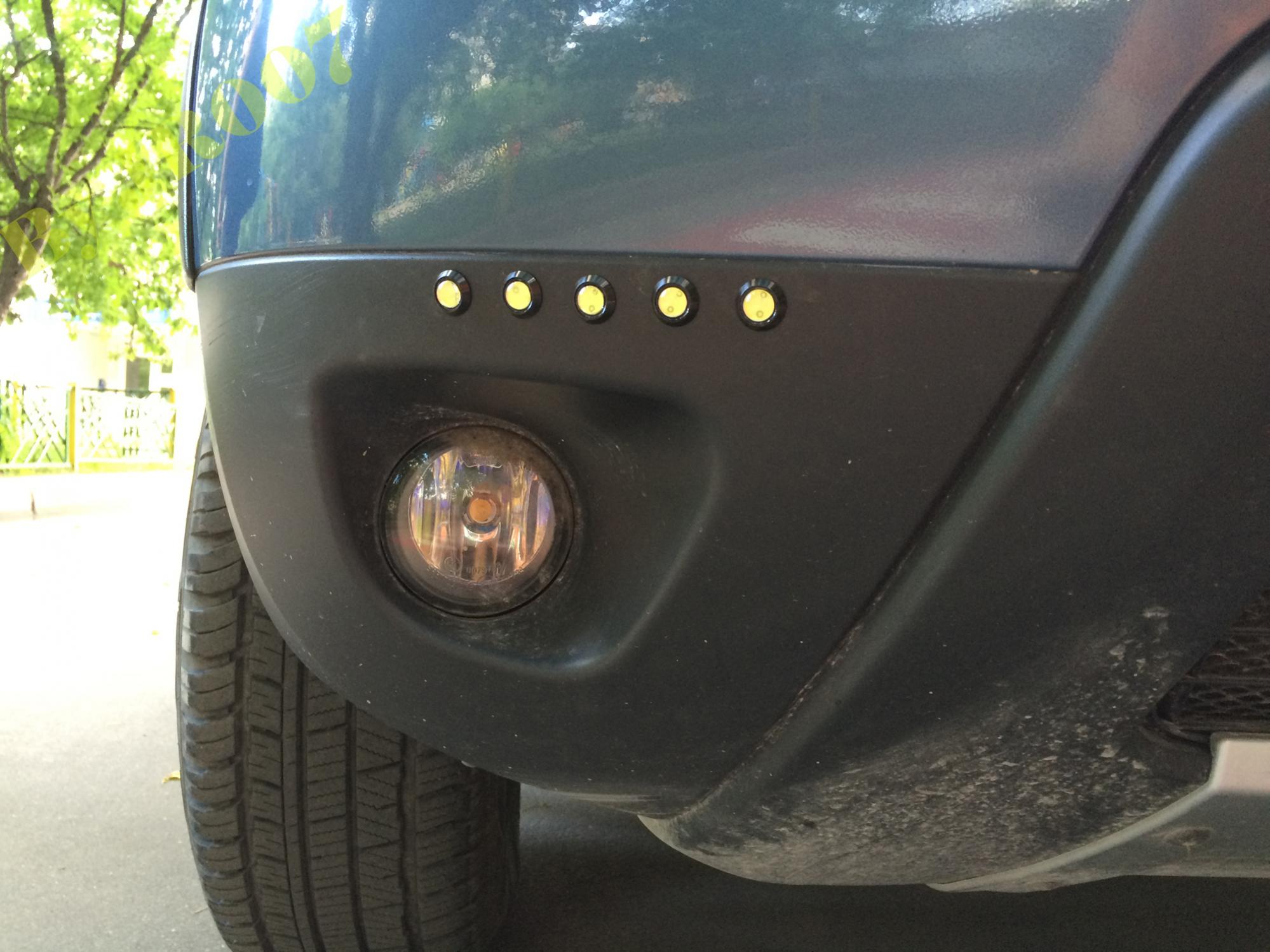

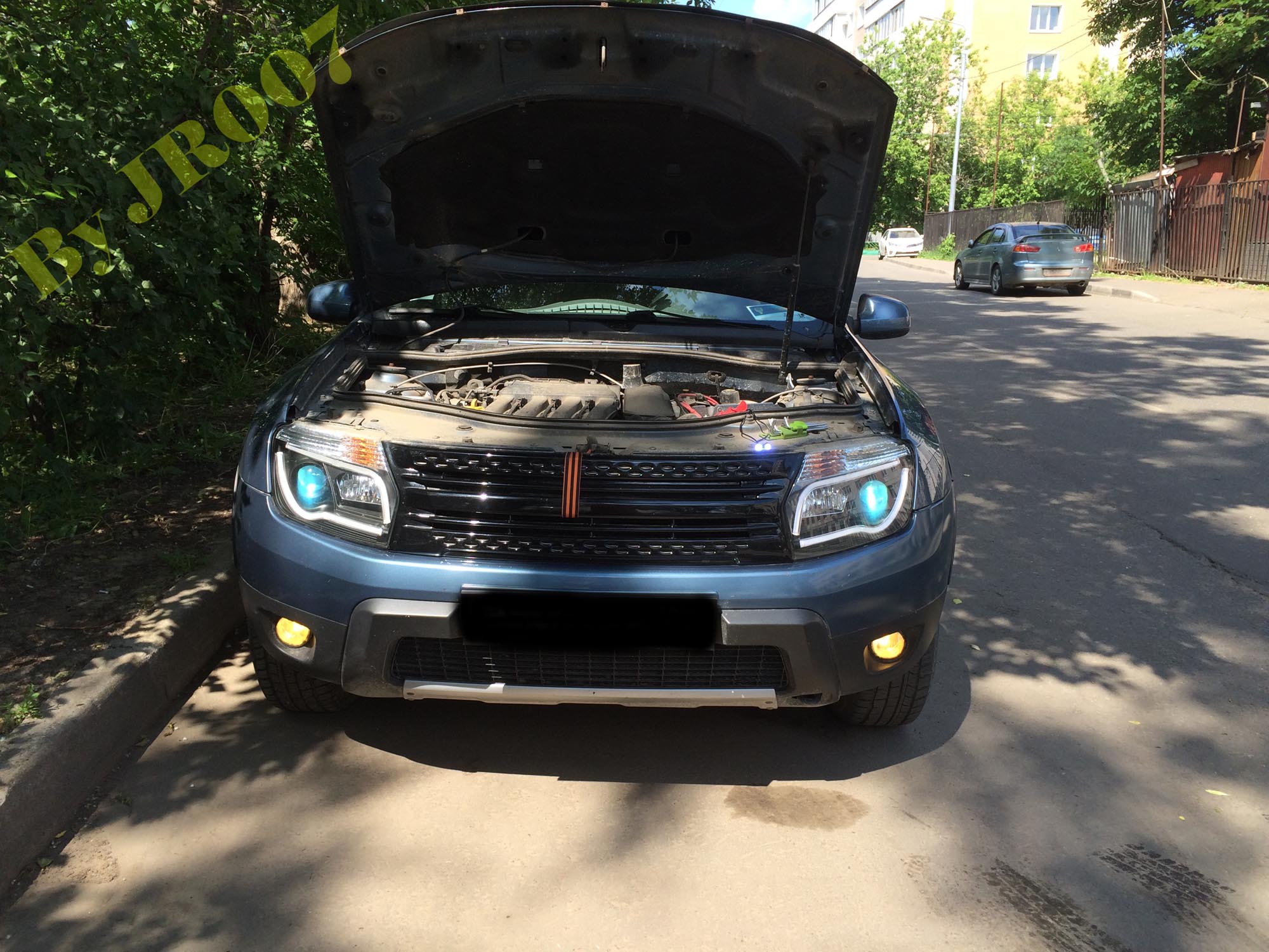

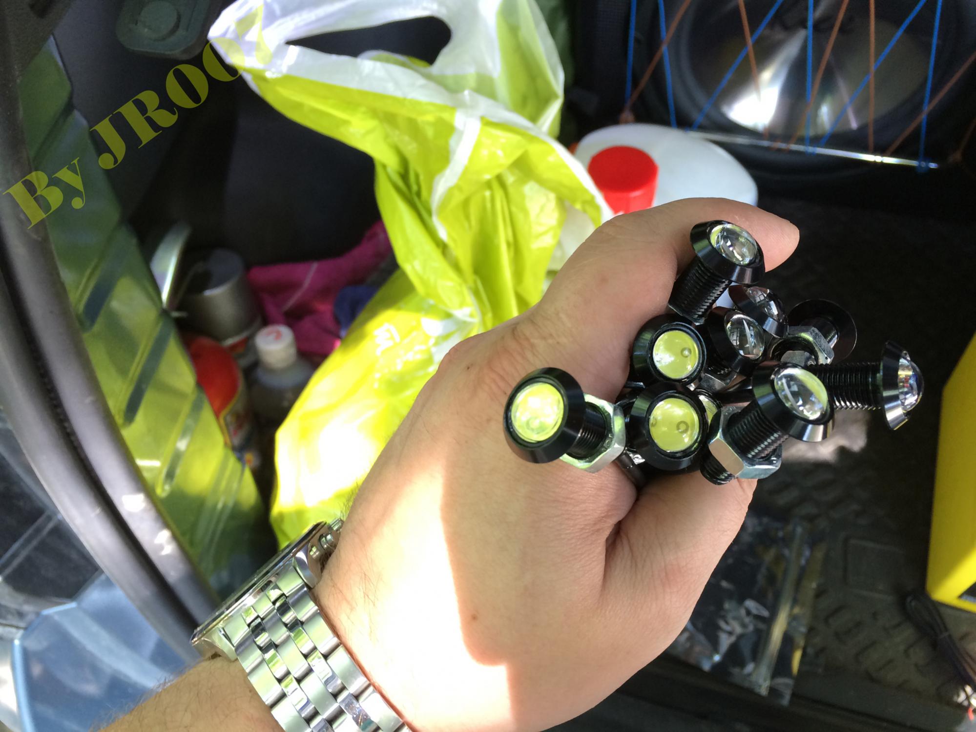

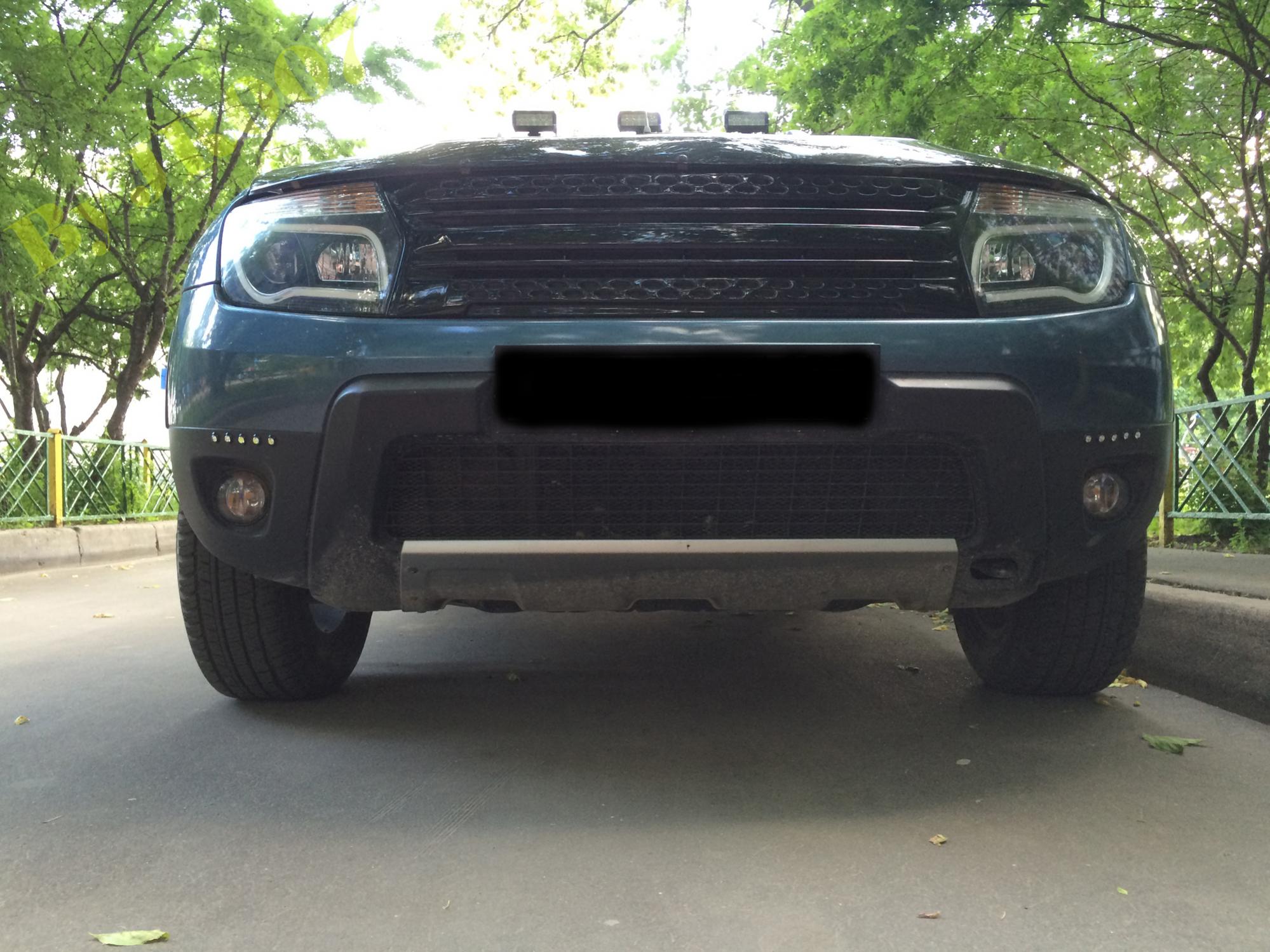

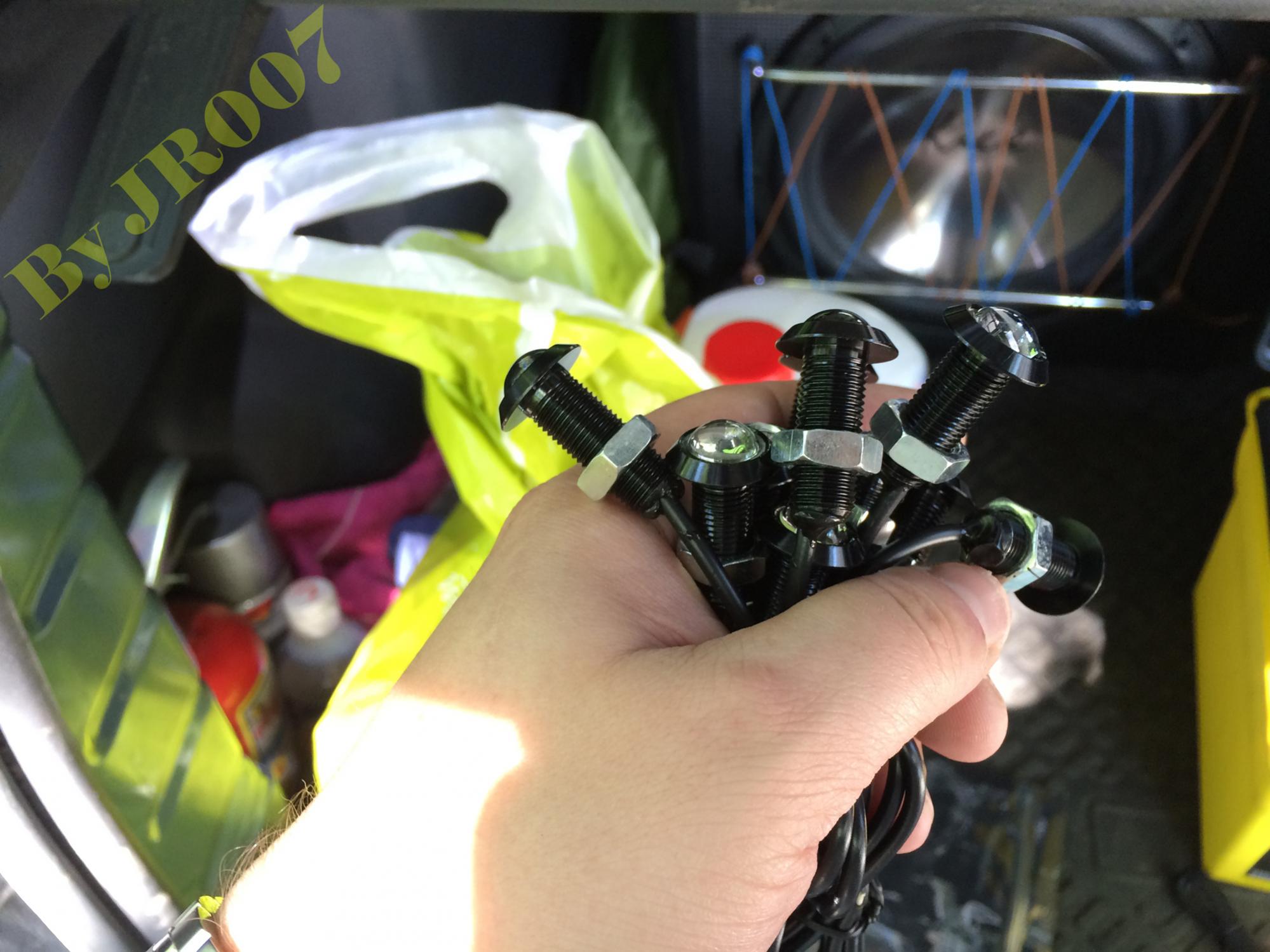

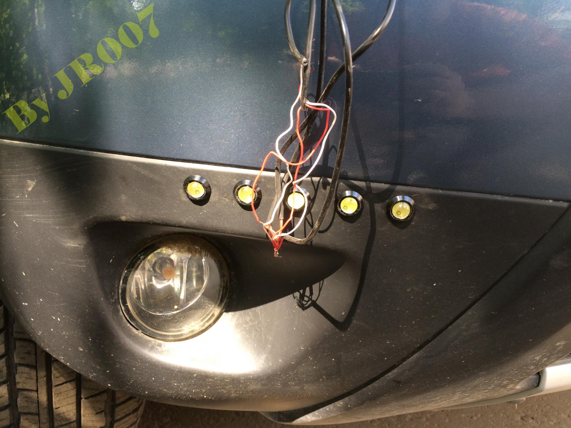

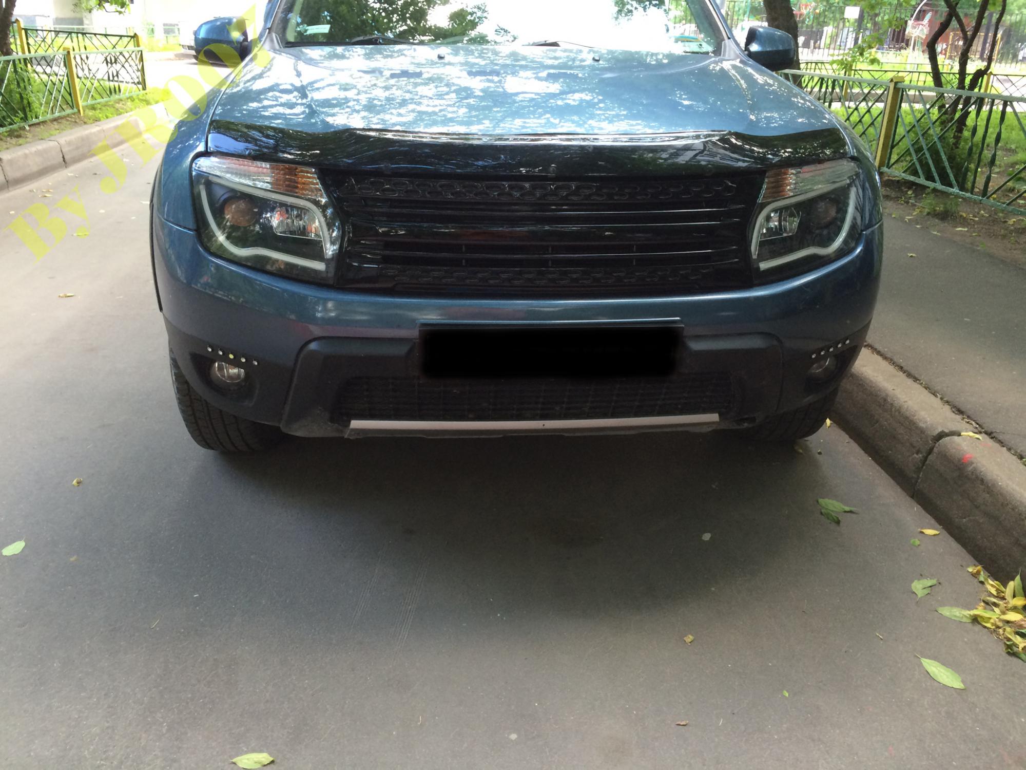

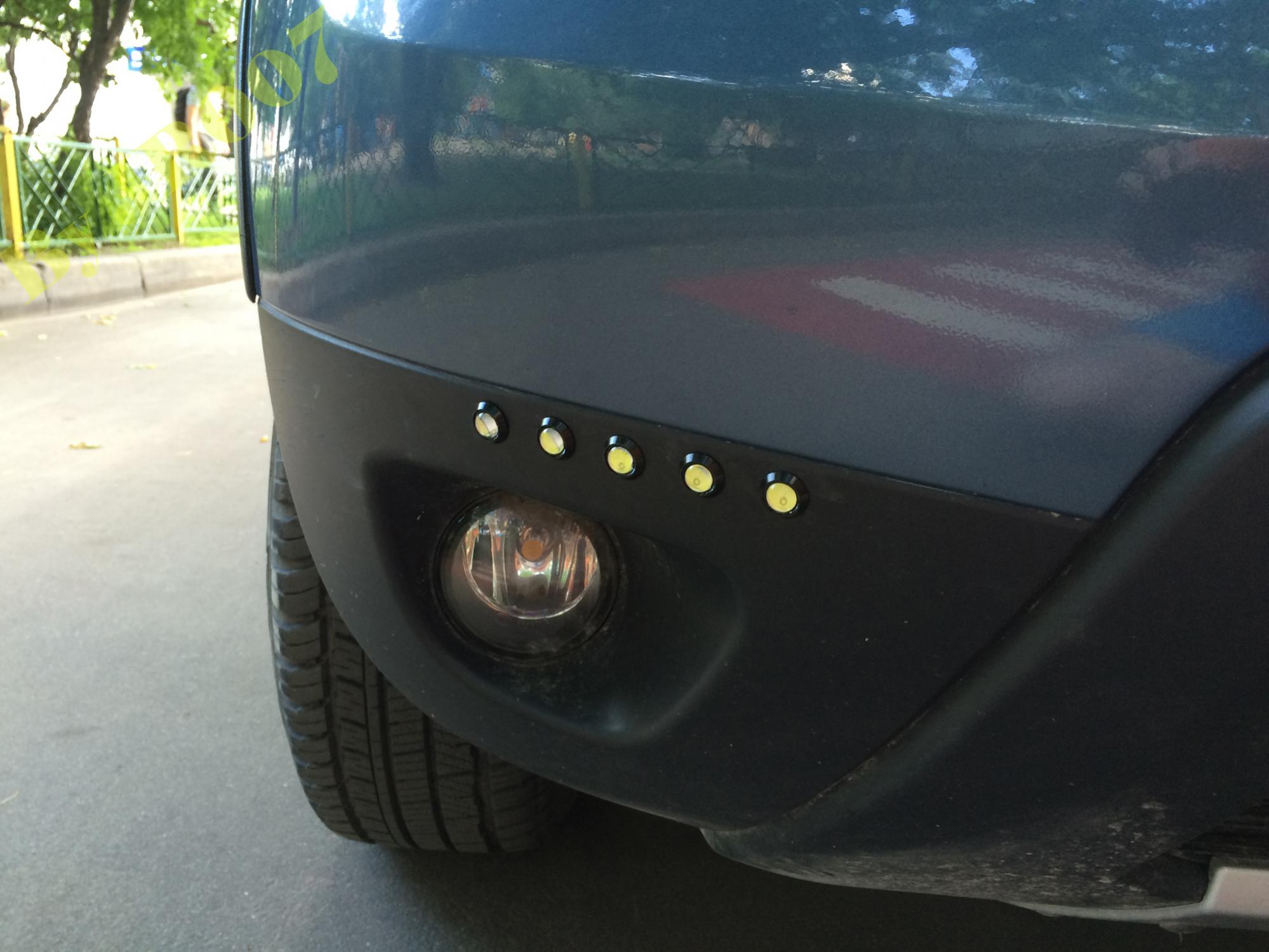

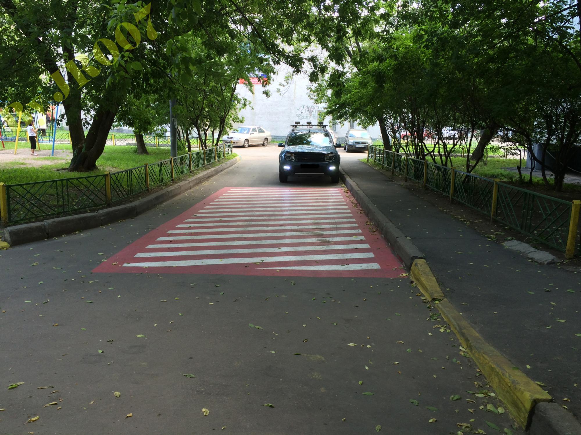

Очередная покупка из Китая, на этот раз точечные светодиоды, буду использовать как ходовые огни? отдал за 20 диодов 25$. Там где покупал ссылки уже нет, продавец пропал, можно поискать в других магазинах на алиэкспресс.

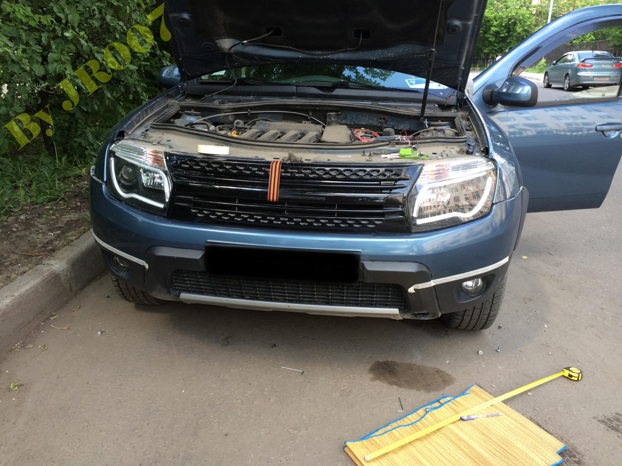

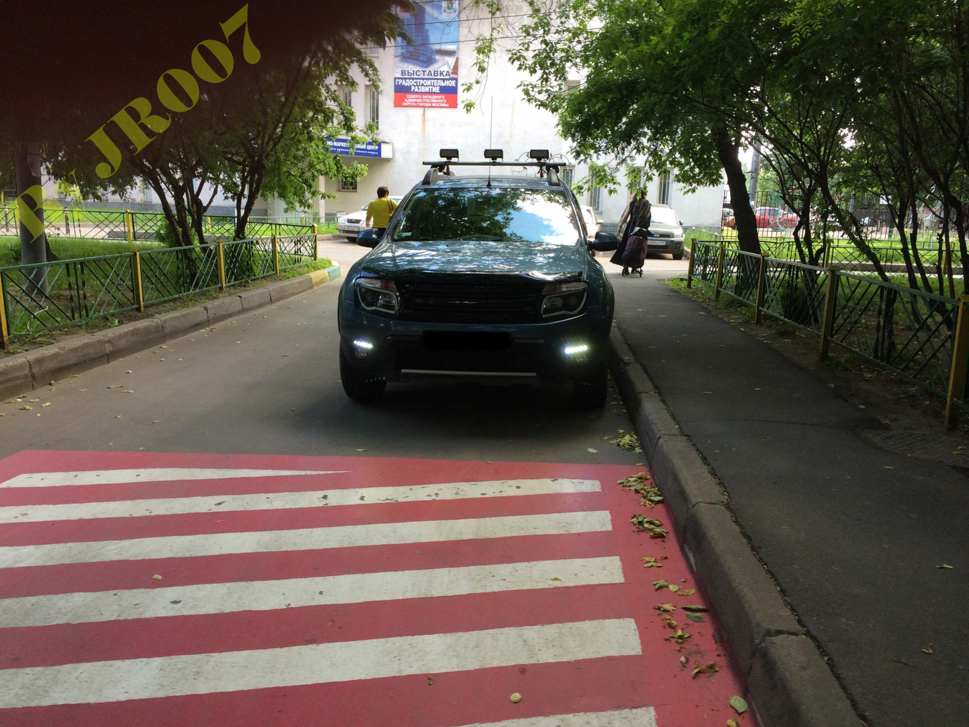

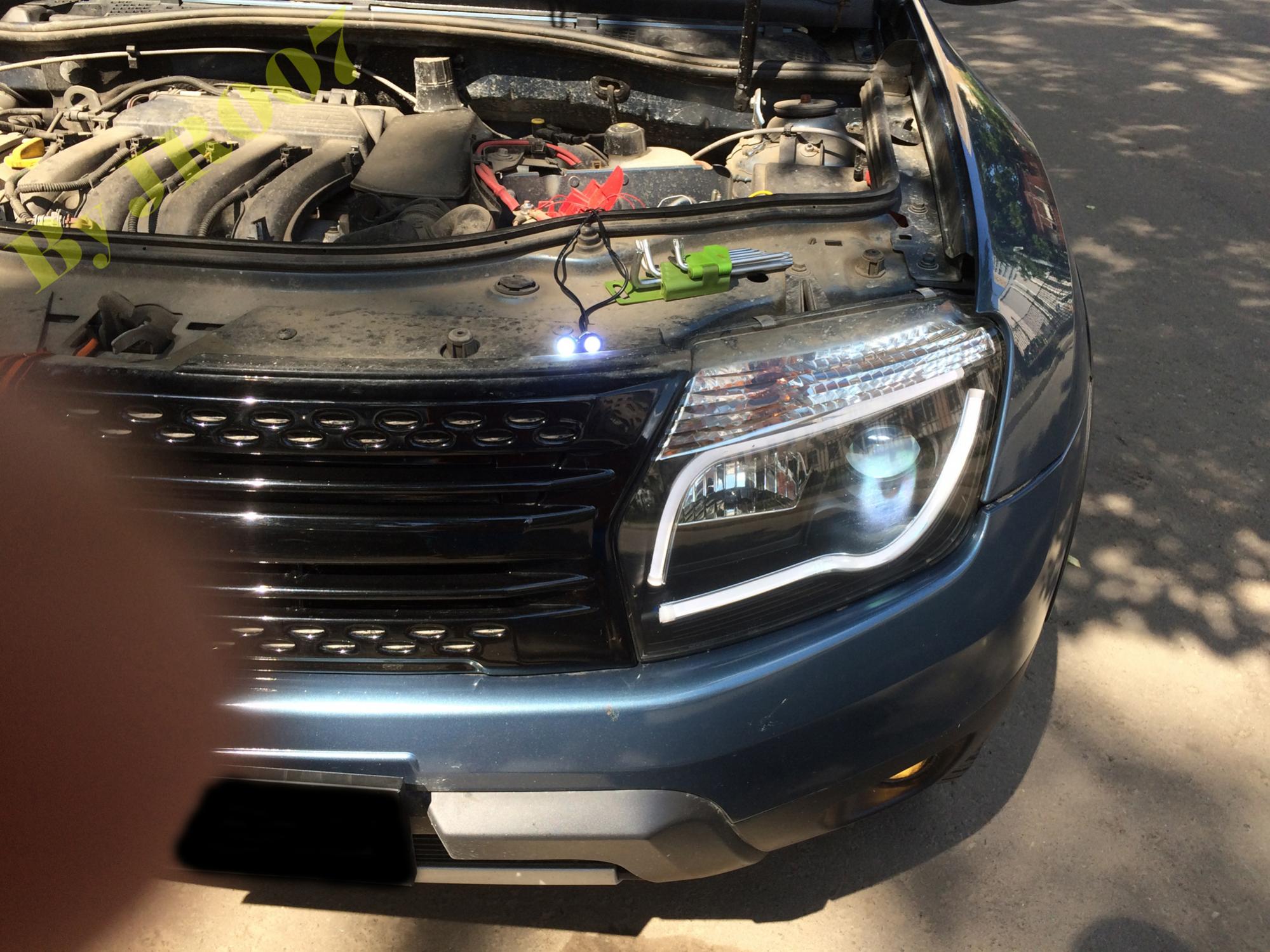

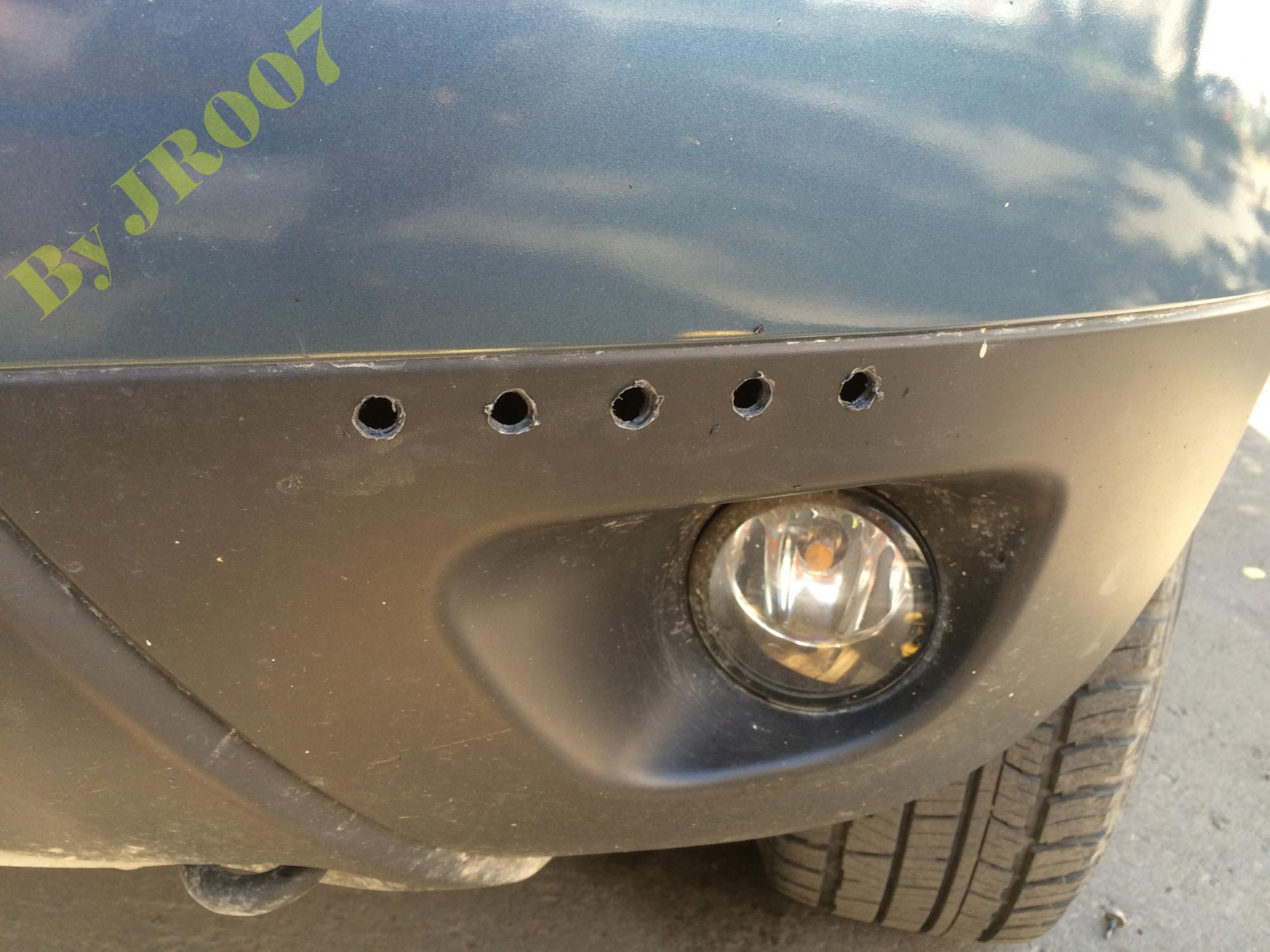

Решил диоды врезать в бампер и ставить по 5 с каждой стороны, как снимать бампер писать не буду.
Тут видно яркость 2 диодов на фоне ближнего и туманок.

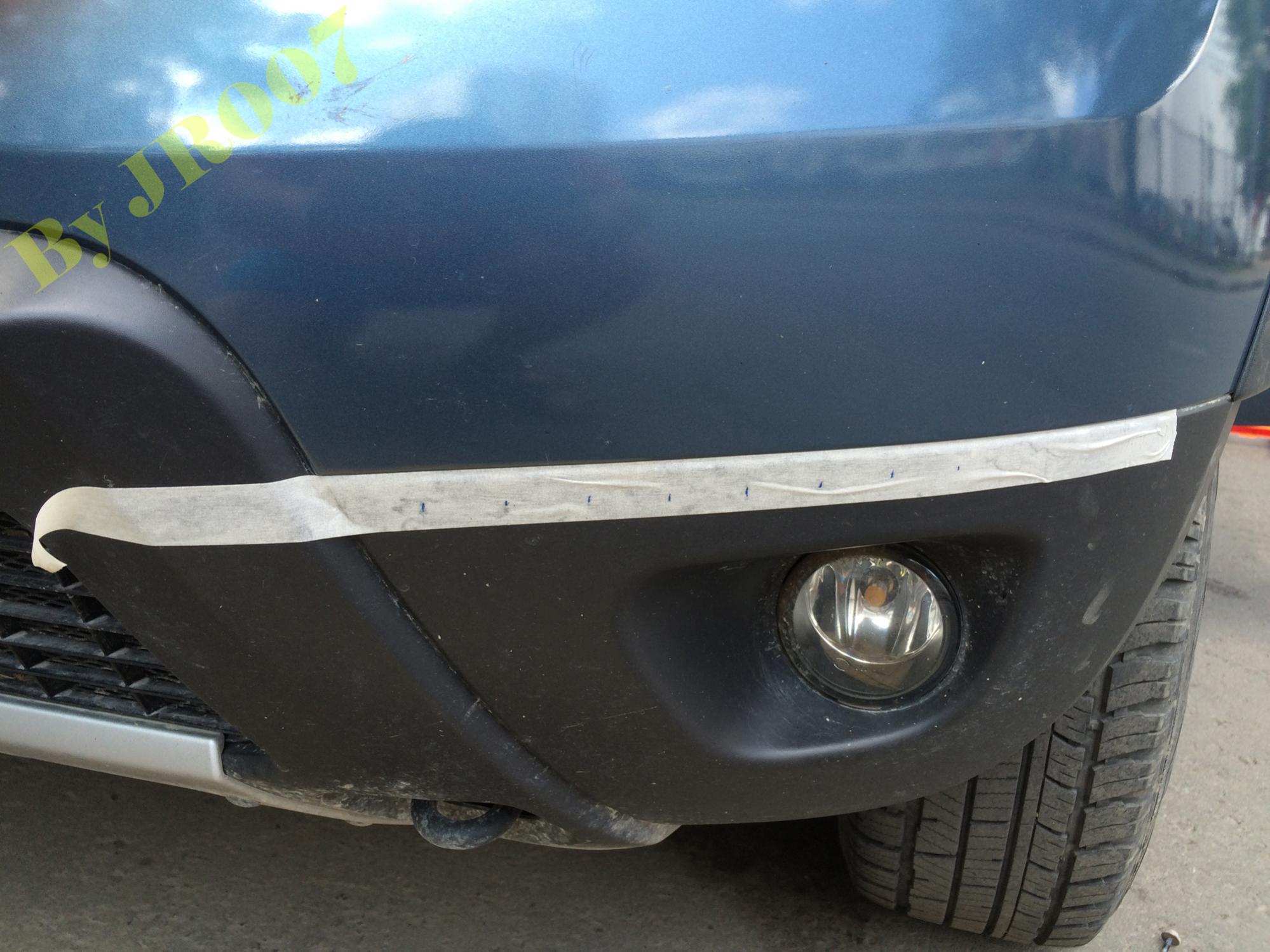

Разметил, расстояние между диодов 3 см.
Просверлил.

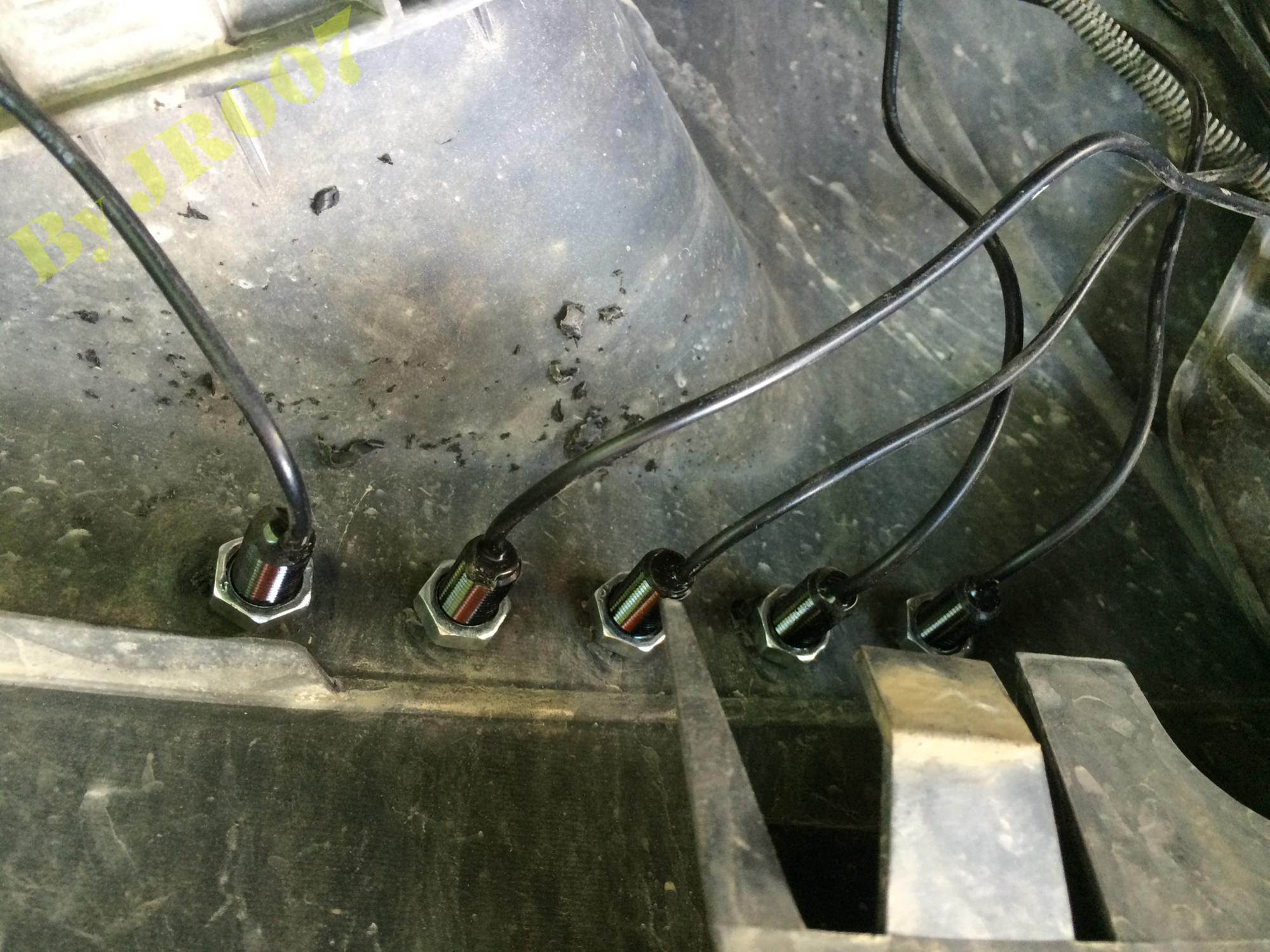

Поставил.
Закрепил.
В состоянии покоя.

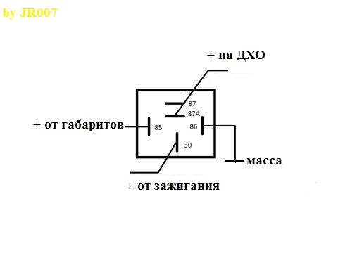

Далее провел провода, массу на корпус, плюс в салон, в блок предохранителей.
Подключил к 5 контактному реле, Схему прилагаю.
Результат в солнечный день.
