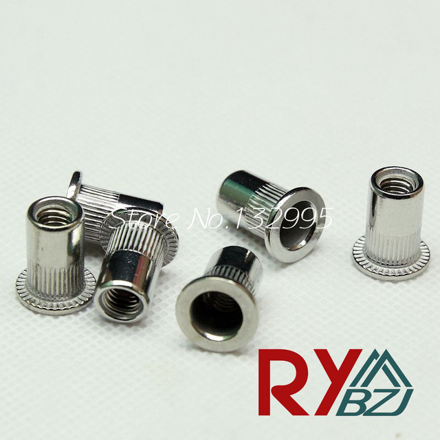

Сообщение от archibalddias
Классная вещь только я не понял как она расклепывается ? только спец инструментом?
14.04.2019, 23:23
#93
Регистрация: 03.01.2014
Сообщений: 9,347
Время онлайн: 1 г. 11 мес. 3 нед. 1 д. 23 ч. 36 сек.
: 10933
Был(а): 30 апр 2025 23:28
Re: Болты защиты картера обламываются.
Сообщение от kval300
https://ru.aliexpress.com/item/DSHA-...13338.122670.0
необязательно, я обошелся болтом и гайкой. болт держишь за головку, гайку крутишь.
Спасибо! Да уже по инету посмотрел,надо будет заказать таких клепачек!
Я вот таким универсальным заклёпочником пользуюсь:
https://www.vseinstrumenti.ru/ruchno...#tab-Responses
Заклёпки в магазинах крепежа беру, обычно штук по 50 разных резьб и исполнений (цинк-нержа-люминь-шпильки-гайки-клёпки) в кассе лежат, чтоб не искать в нужный момент.
В этом видео на 6:08 показывают, как это делается без спец инструмента.
https://www.youtube.com/watch?v=G6tDUulWecI
