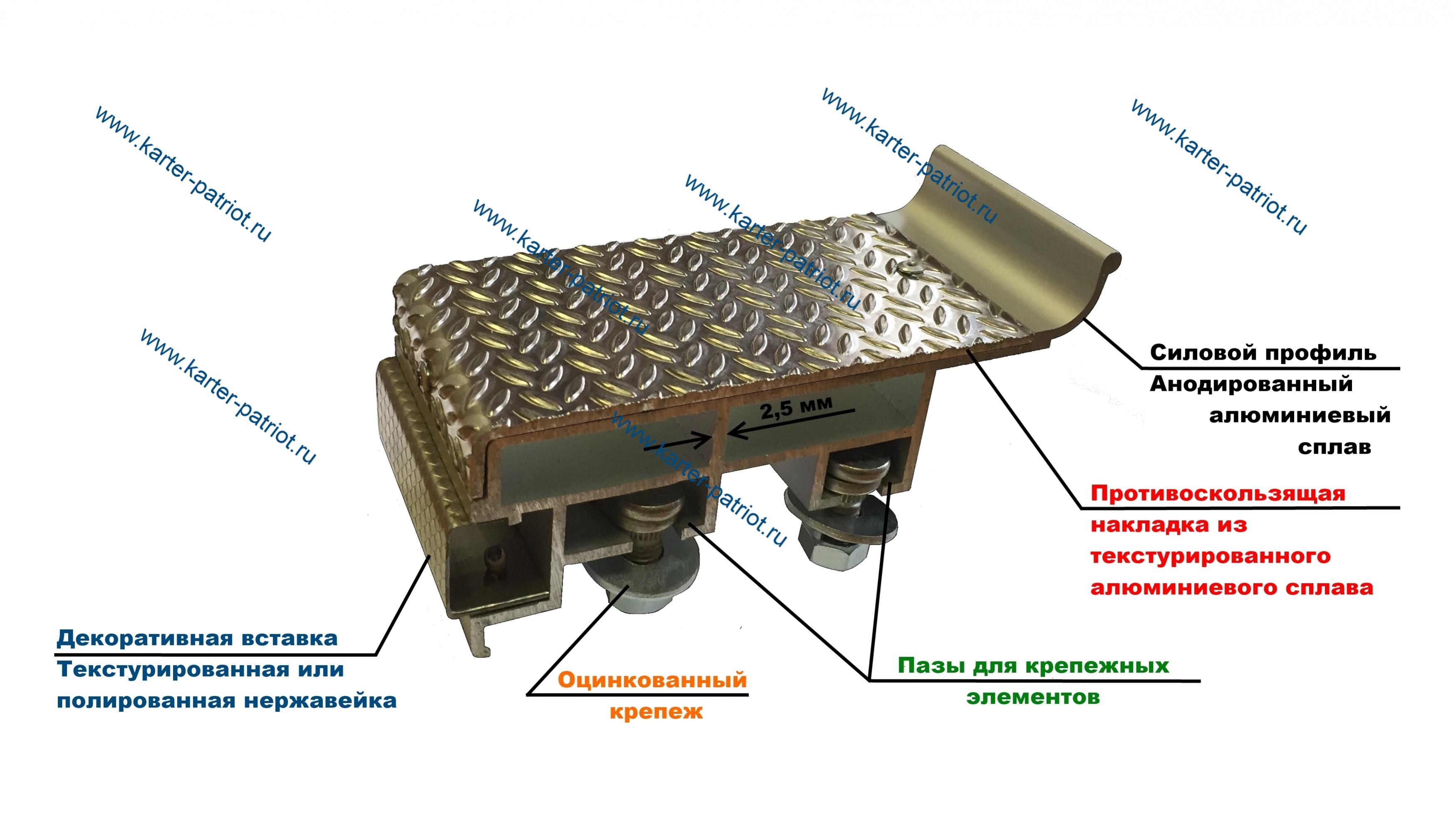

Порог-площадка (или как его еще называют порог-ступенька) выполнен на основе алюминиевого прессованного силового профиля собственной разработки. Сам профиль позволяет производить унифицированные пороги, которые подойдут ко всем автомобилям повышенной проходимости — кроссоверам, внедорожникам, пикапам и пр. авто с большим дорожным просветом, для облегчения посадки и высадки водителя и пассажиров. При этом, в зависимости от марки машины, меняются длина порога и кронштейны крепления. В настоящее время уже разработан ряд моделей и, ведется непрерывная работа в освоении полной линейки для оснащения всех продающихся в России марок автомобилей, нуждающихся в данном «дивайсе».
Наш порог-площадка, обладает повышенной жесткостью, что обусловлено применением прессованного ячеистого профиля с площадью сечения в 2 и более раза превышающего площадь сечения аналогичных порогов из алюминиевого сплава китайского и турецкого производства, лучшими образцами из которых на Российском рынке являются бренды — «WINBO” и «Can Otomotiv”. При этом, из-за сегодняшней ситуации с курсом иностранных валют, цены на импорт зашкаливают.
Кроме всего прочего кронштейны крепления китайских и турецких порогов, то-ли из экономии, то-ли из-за природной «худобы» местных жителей, зачастую не обладают достаточной прочностью, не смотря на заявленную «грузоподъемность» в 120кг.
Кронштейны порогов «ПАТРИОТ» изготовлены из стали толщиной 5мм, и обладают многократным запасом прочности.

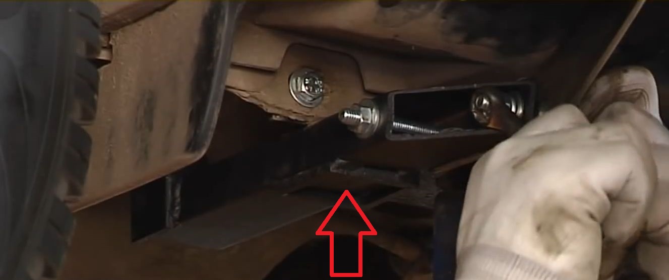

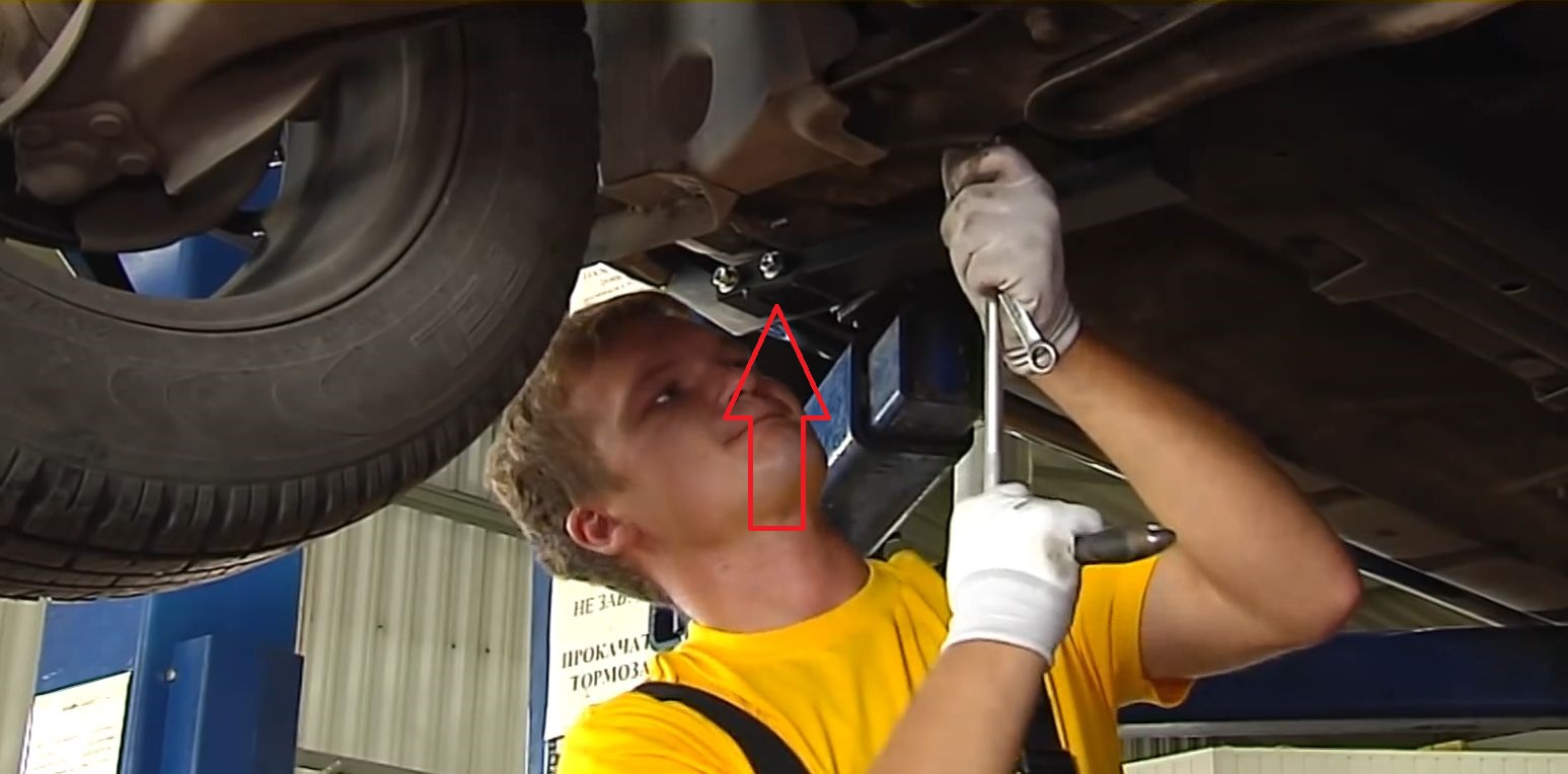

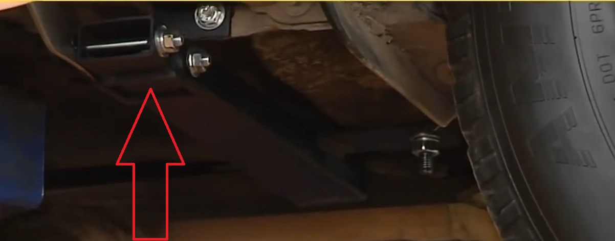

Фото крепления порогов-площадок.

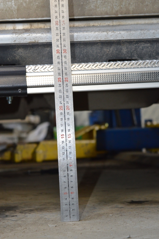

Наши пороги являются не самой нижней точкой автомобиля, в том числе и по центру.

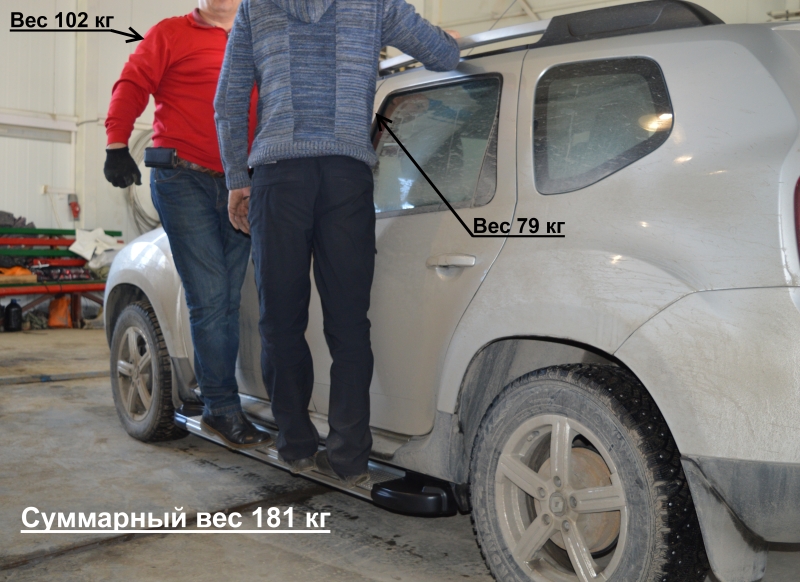

Гарантированный вес, который выдерживают наши пороги, не менее 180 кг. Это обеспечено собственной конструкцией кронштейнов крепления толщиной 5мм и особой конструкцией усиленного профиля.

Патриот, насколько видно из фото
спереди штатное место под домкрат теперь занято, альтернативного как у конкурентов на кронштейне Вы не сделали!
как домкратить Дастер с Вашими изделиями?

Патриот, фото интересное
Ваше изделие то вес такой выдержит, а вот выдержит ли тонкий металл днища Дастера в тех местах куда устанавливаются закладные под крепление кронштейнов?
Даже наверное, нужно спросить сколько оно по времени выдержит?

Сообщение от Panzerschreck
Мне вообще непонятно, зачем изобретать велосипед
http://www.opttriabc.ru/conf/?model=...85564386751283
Все предложенные на Tri-ABC пороги-площадки имеют то же расположение, что и у нас.
Однако, также все предложенные пороги производятся из стандартного китайского либо турецкого профилей, толщина стенки которых составляет 1-1,5мм.
Отечественные производители разрабатывают свои пороги-площадки также основываясь на стандартных китайских типах профилей, в чем мы убедились на ИНТЕРАВТО 2014.
Мы же разработали свой усиленный тип профиля.
Название: сечение порога-площадки для форумов.jpg
Наш профиль имеет площадь сечения почти в 3 раза превышающую площадь китайских и турецких профилей, что делает балку порога гораздо жестче (прочнее).
Да и цена для участников клуба с учетом все этих преимуществ достаточно демократичная.

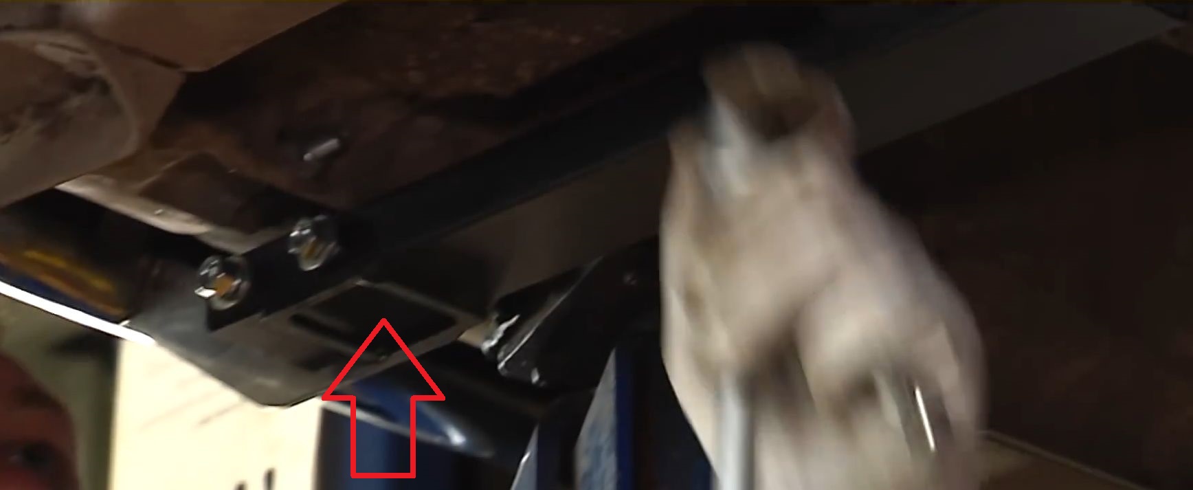

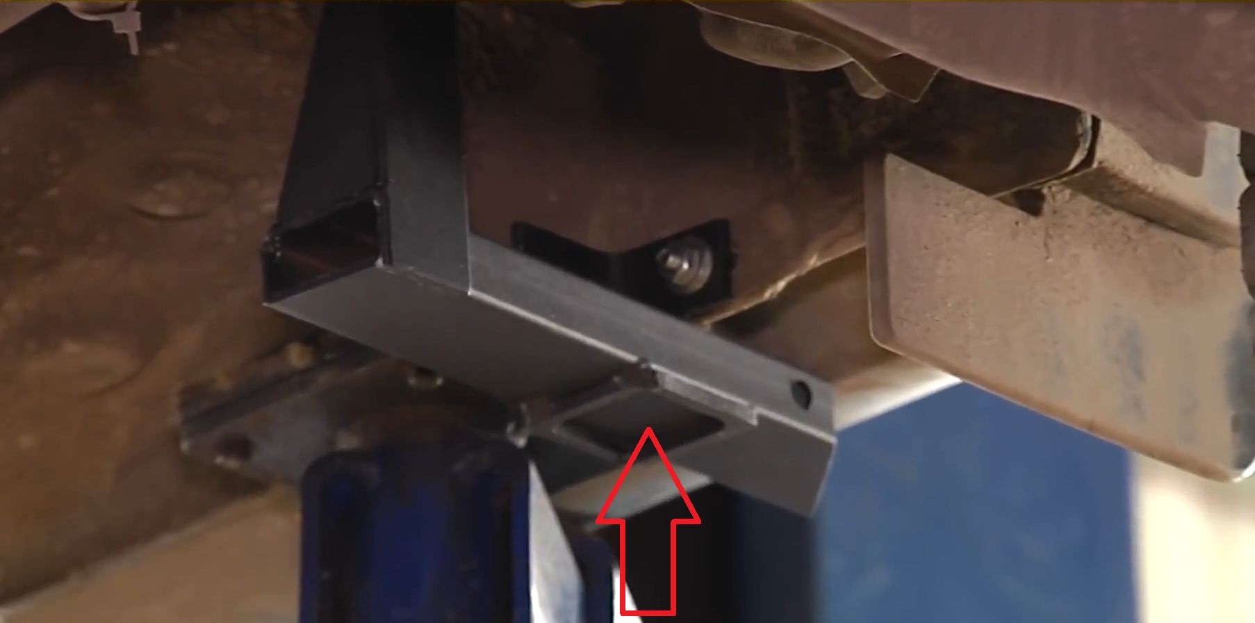

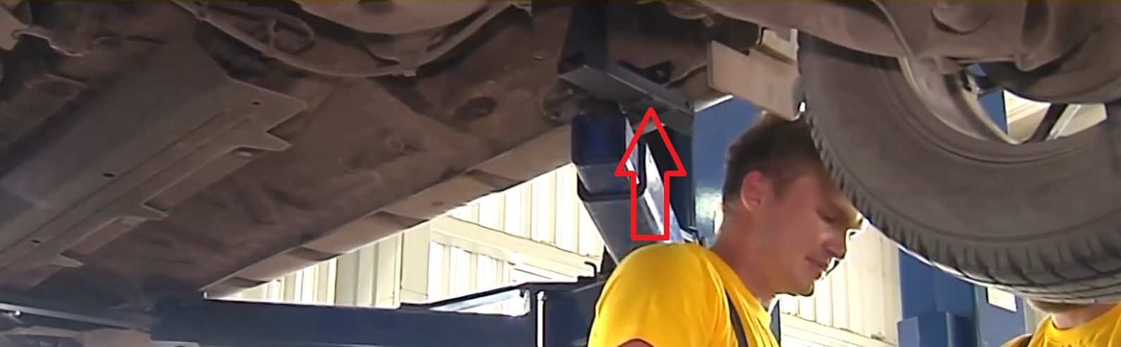

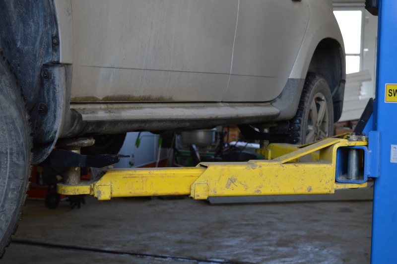

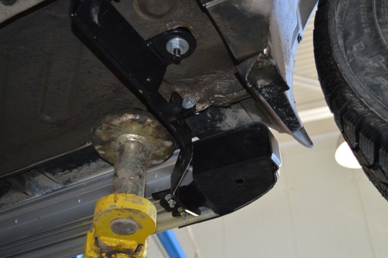

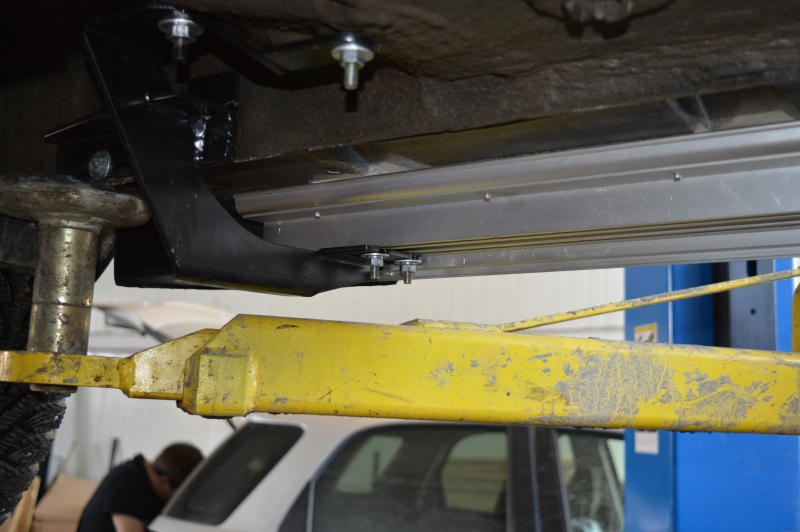

Сообщение от Патриот Посмотреть сообщение
Штатные места для расположения домкрата, а также подъемника остаются в легко доступны.
Ну типа пусть он мучается с установкой домкрата, а мы не будем делать вот так, как сделали другие, что бы ему было удобнее
Название: Передний кронштейн1+.jpg
ID:	71968   Нажмите на изображение для увеличения
Название: Передний кронштейн2+.jpg
ID:	71969   Нажмите на изображение для увеличения

Название: Задний кронштейн1+.jpg
ID:	71971   Нажмите на изображение для увеличения
Название: Задний кронштейн2+.jpg
Название: Задний кронштейн3+.jpg
