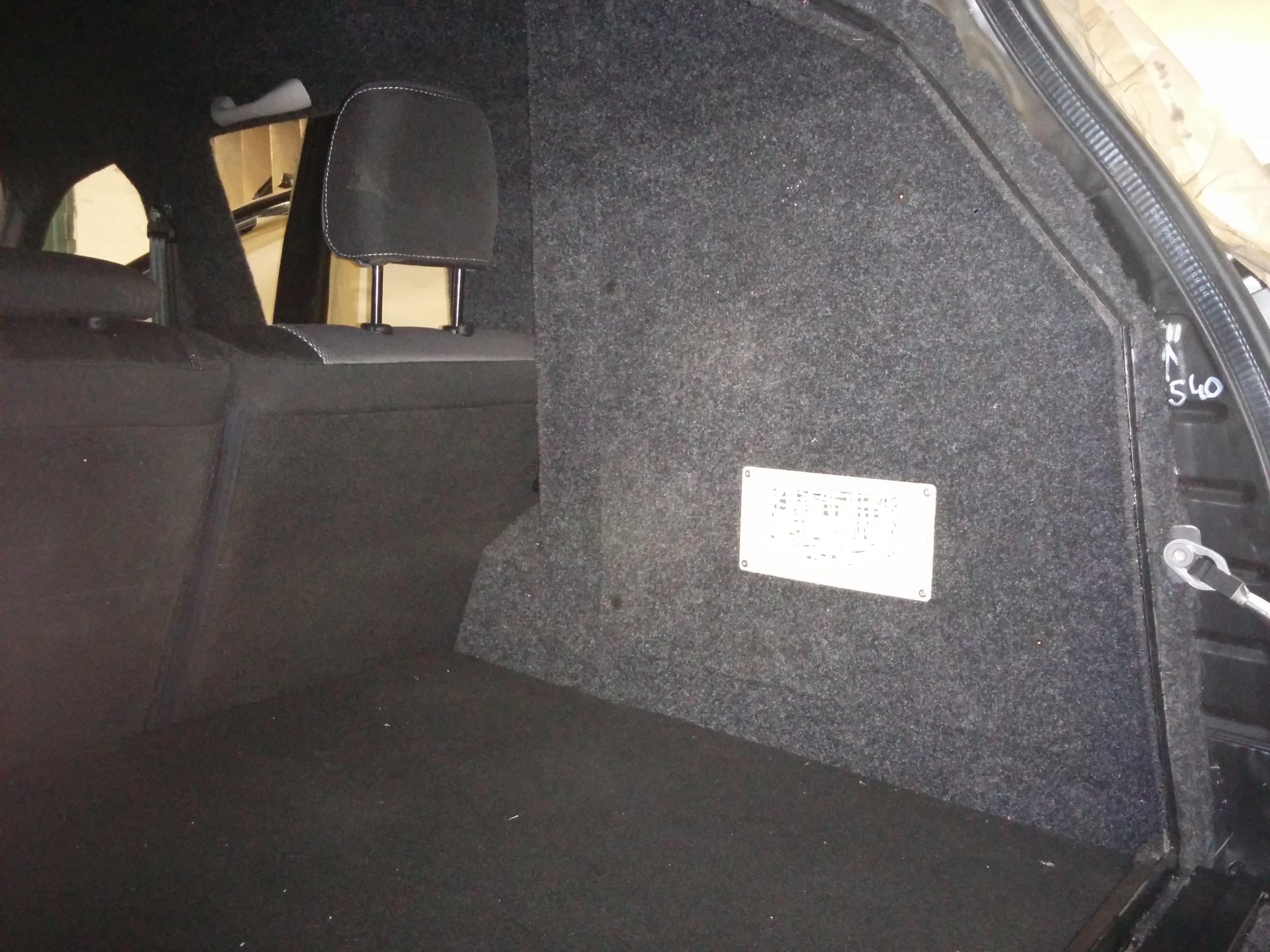

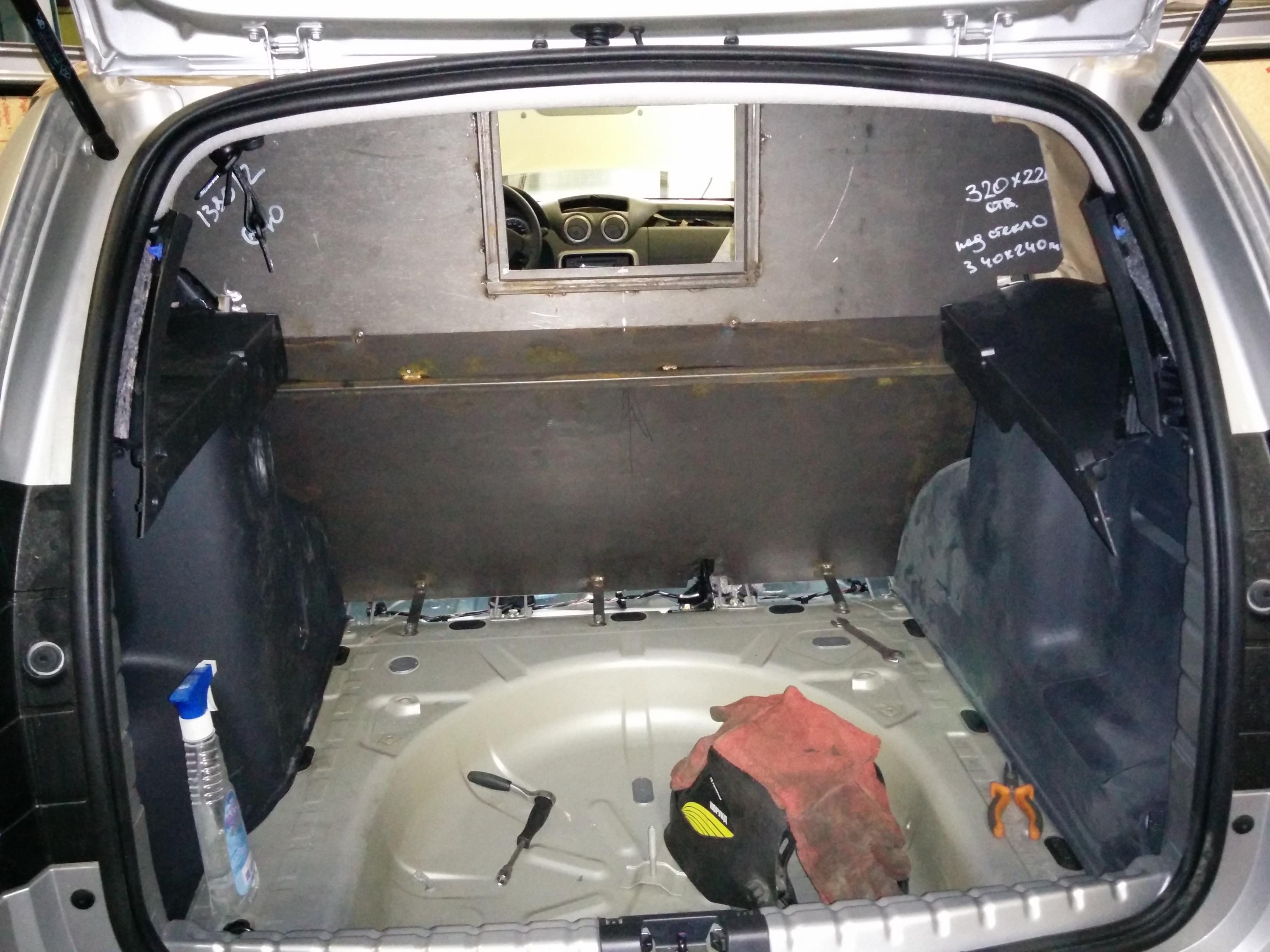

Olejman, на 50-70 кг от прототипа, а не от базового авто. Прототип был бронирован до грузового отсека.
ID:	73695   Нажмите на изображение для увеличения

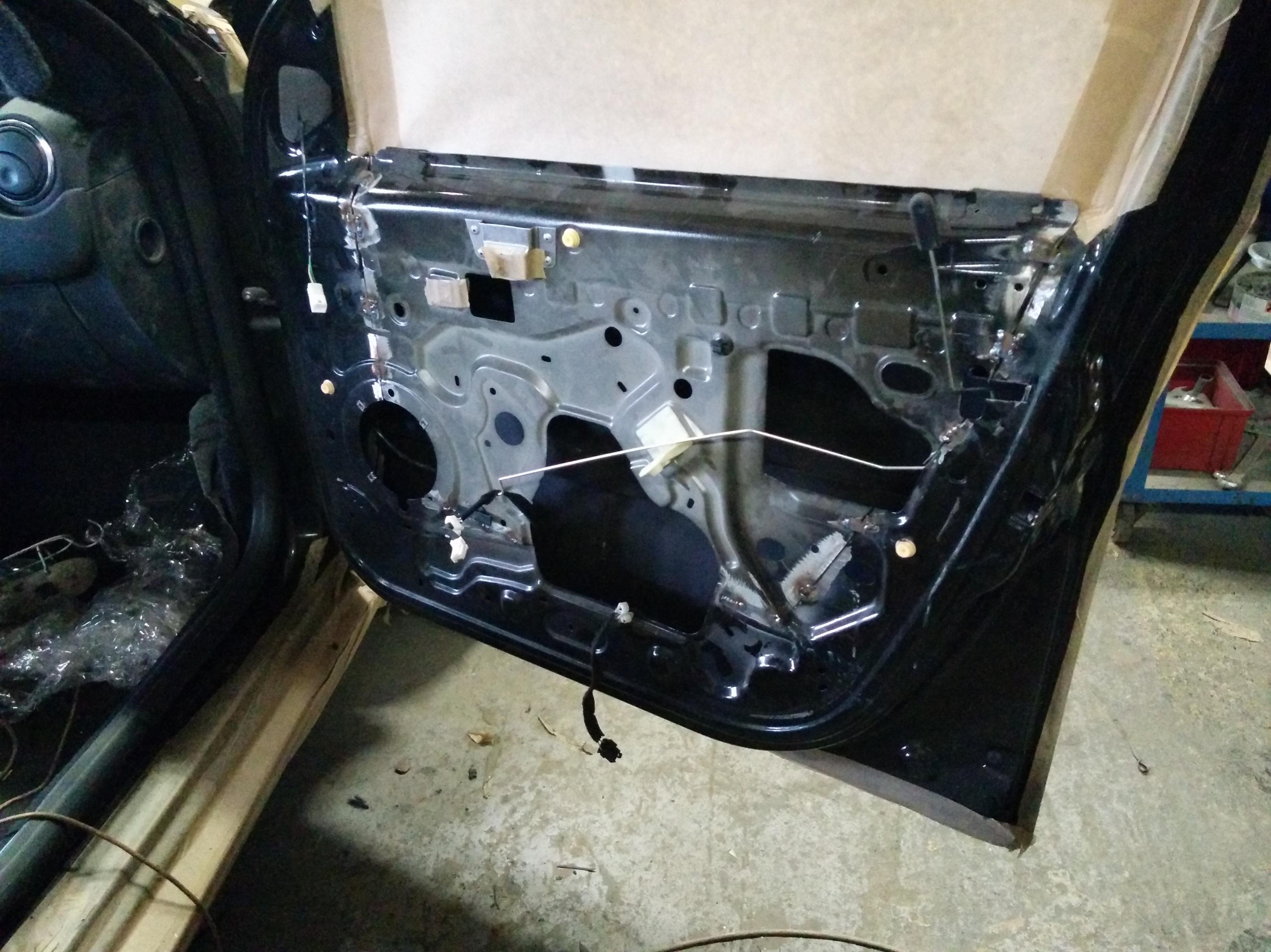

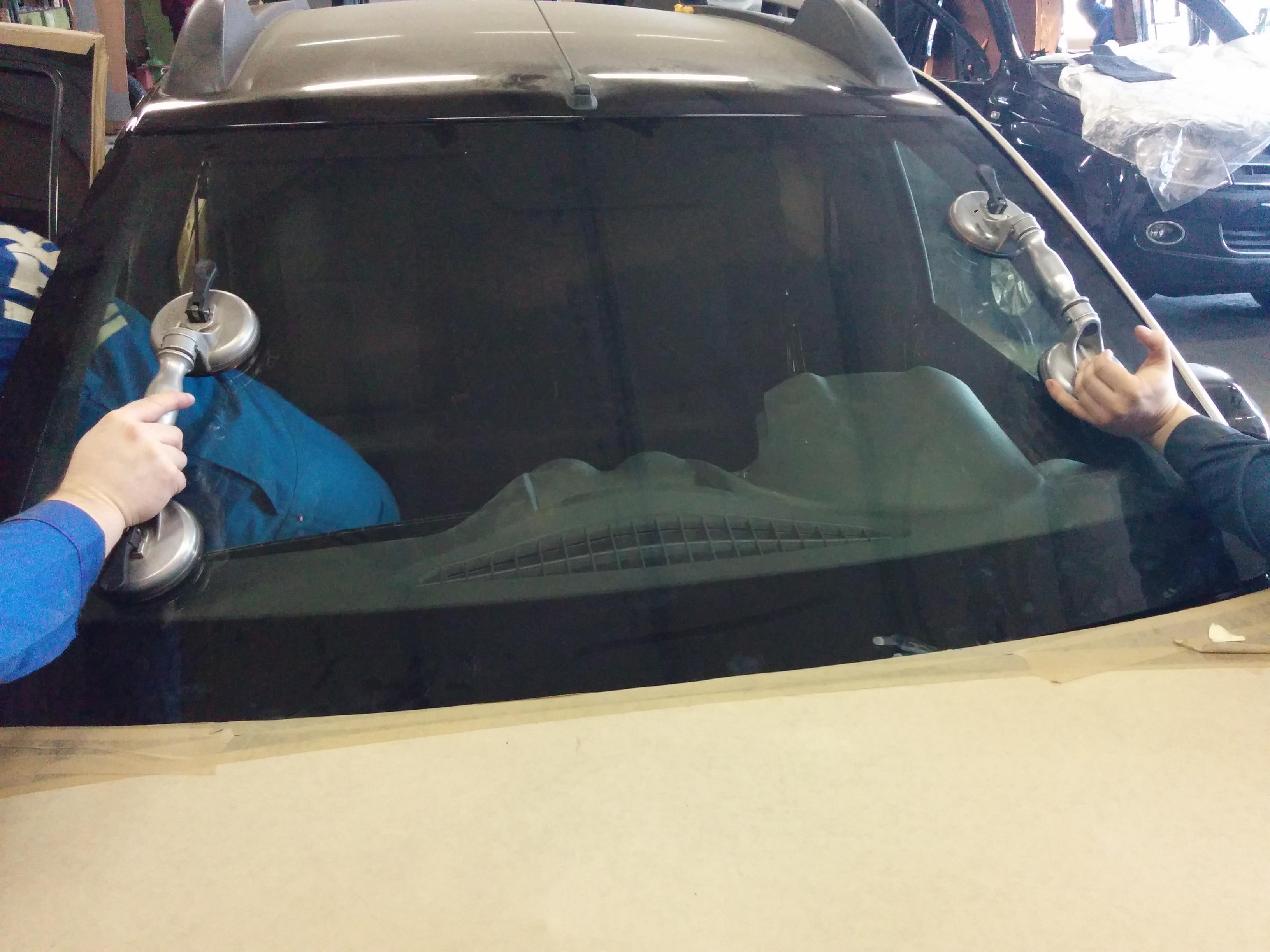

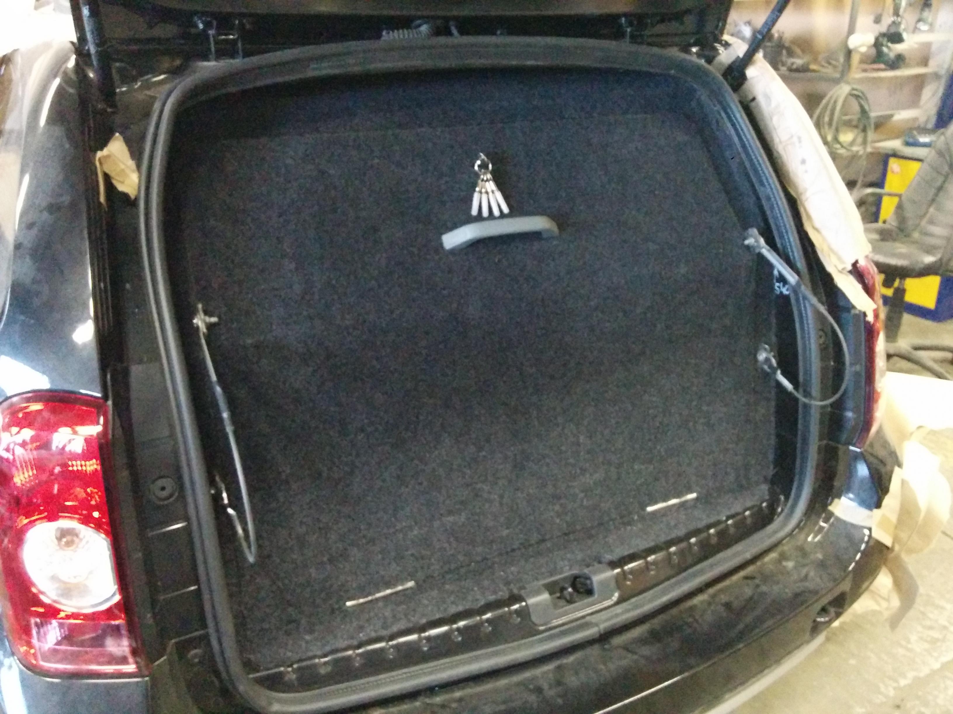

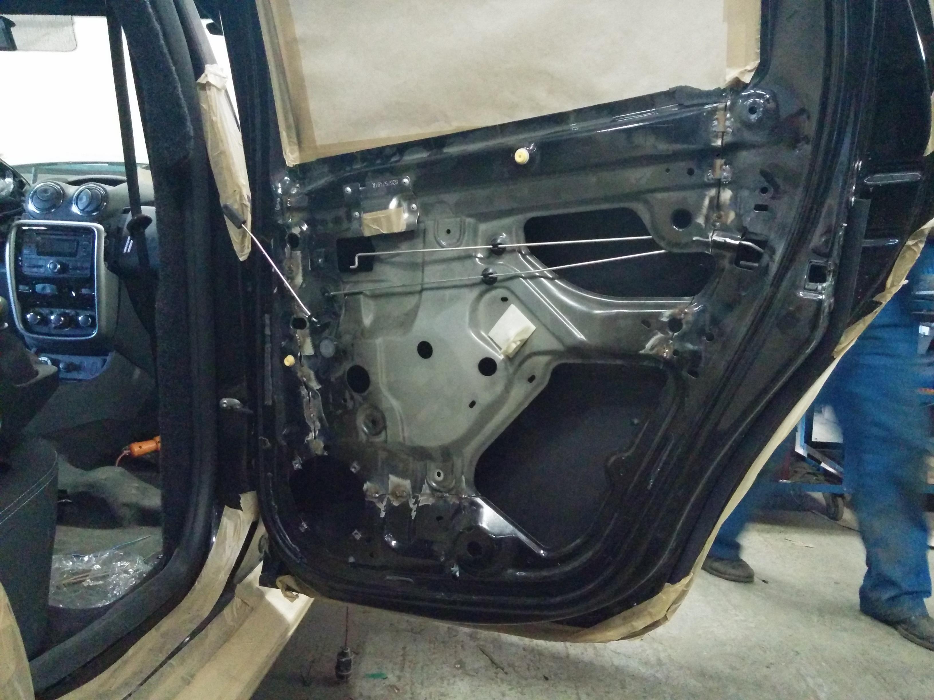

Сегодня наконец поставили лобовое стекло, ну и по мелочи- заварили обратно внутренние части двери, подклеили кое-что и тп.

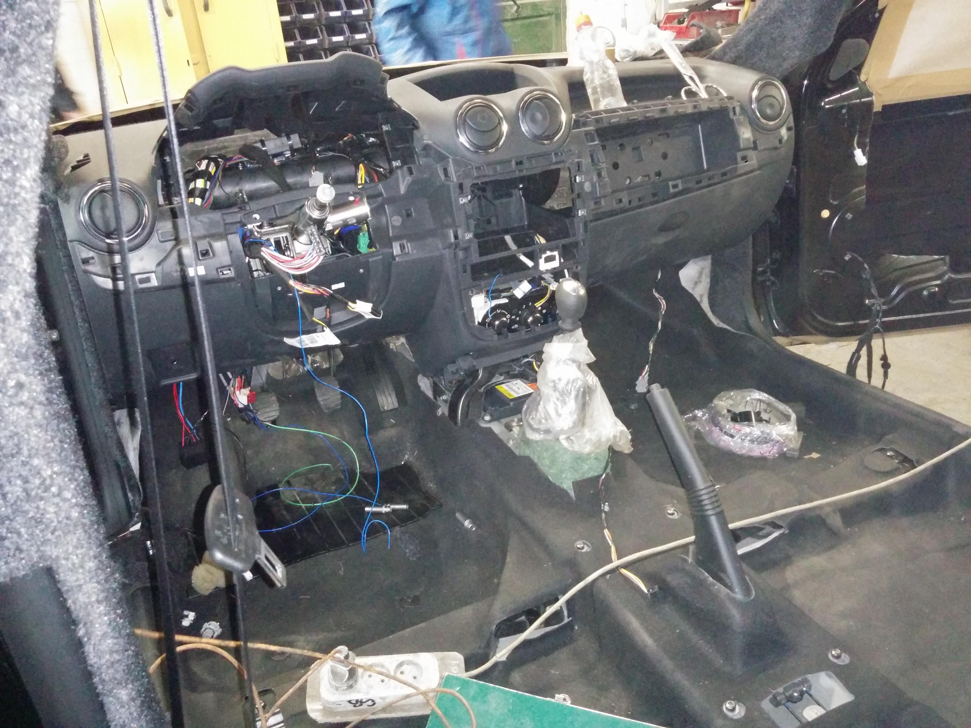

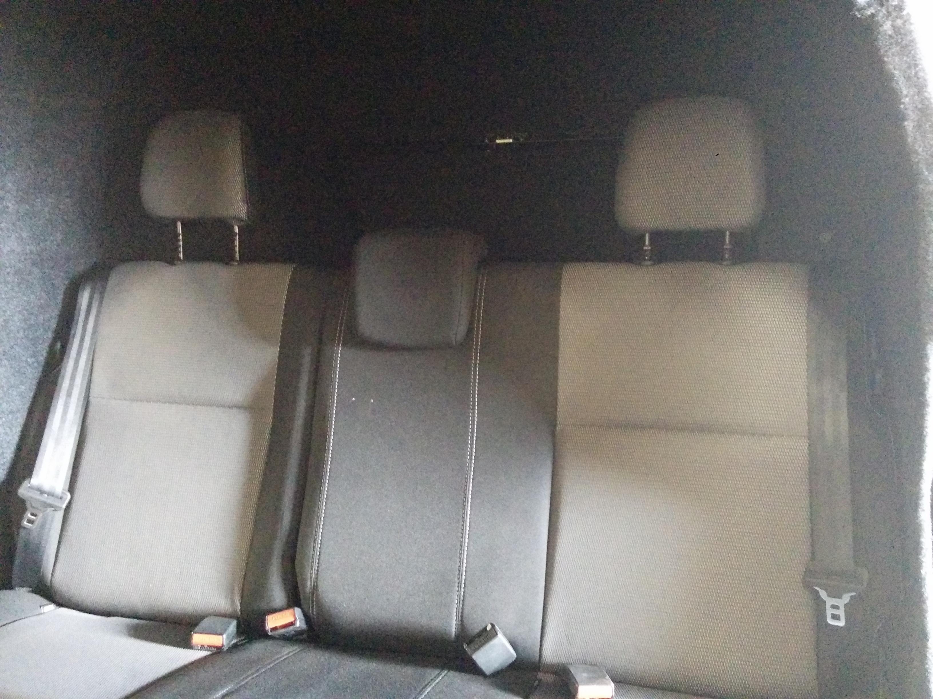

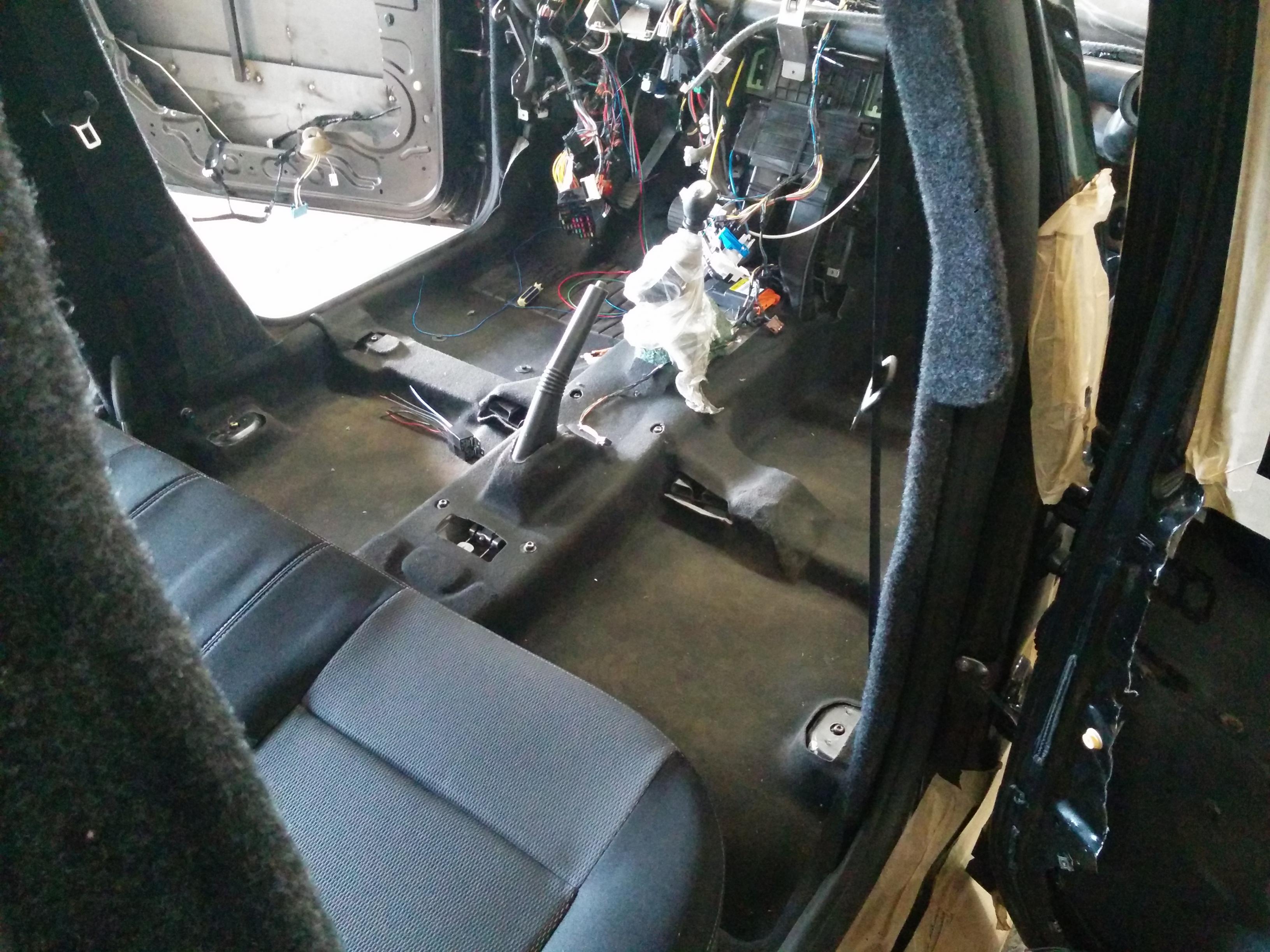

...и подзакидали немного салон.

Прикольный бардачек на последней фотке в посте 88

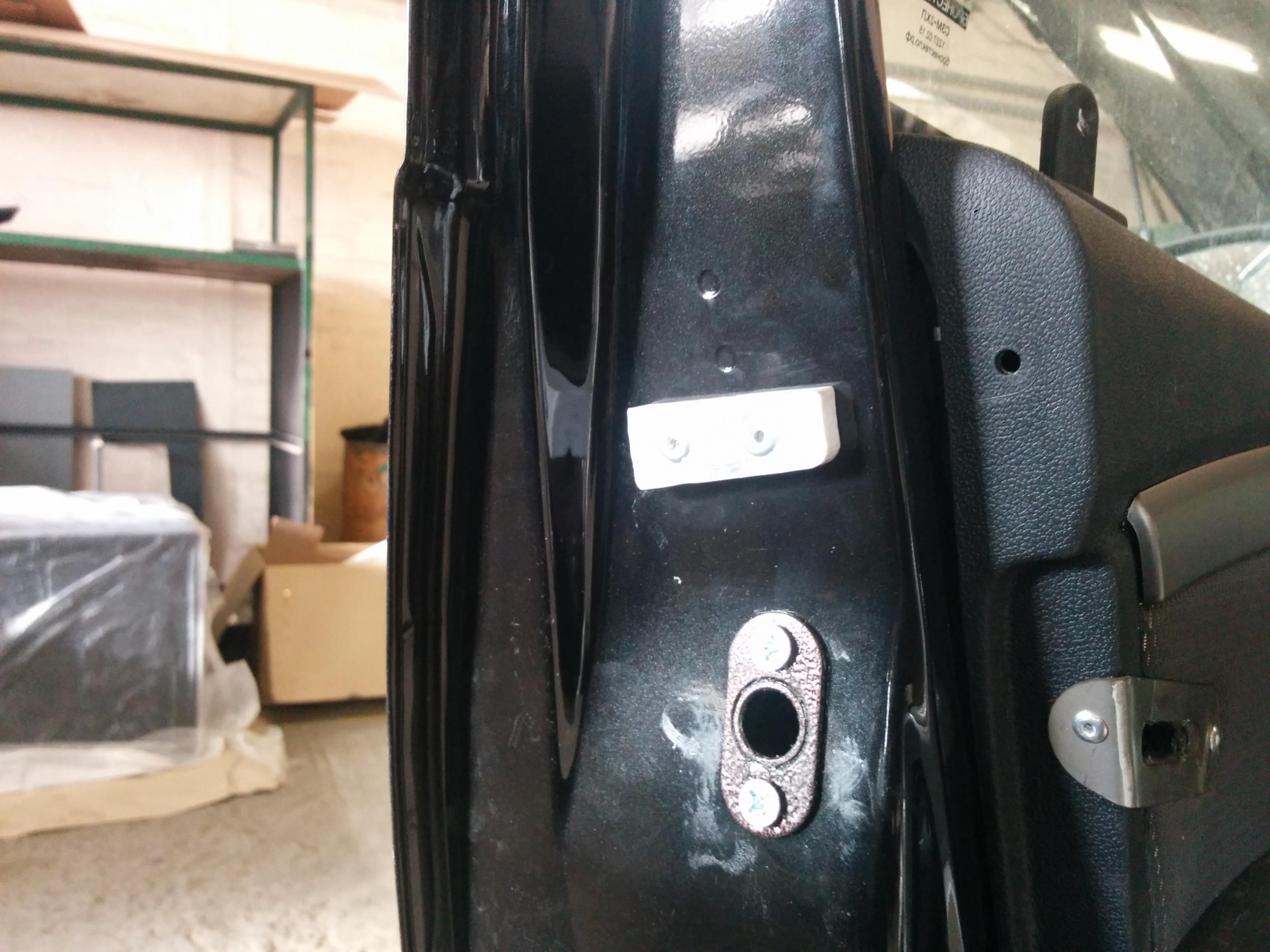

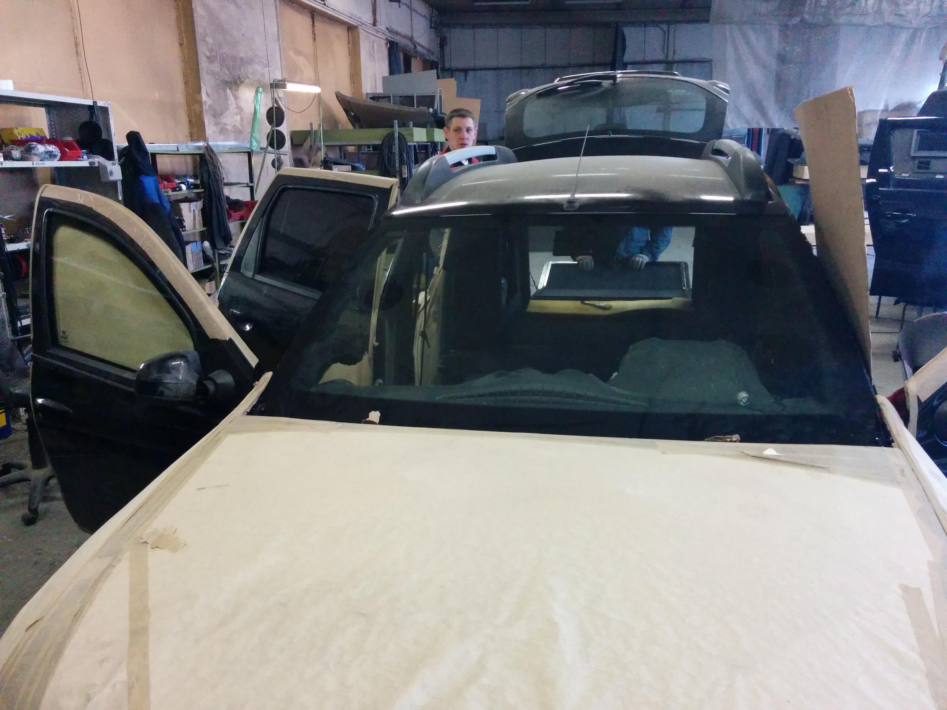

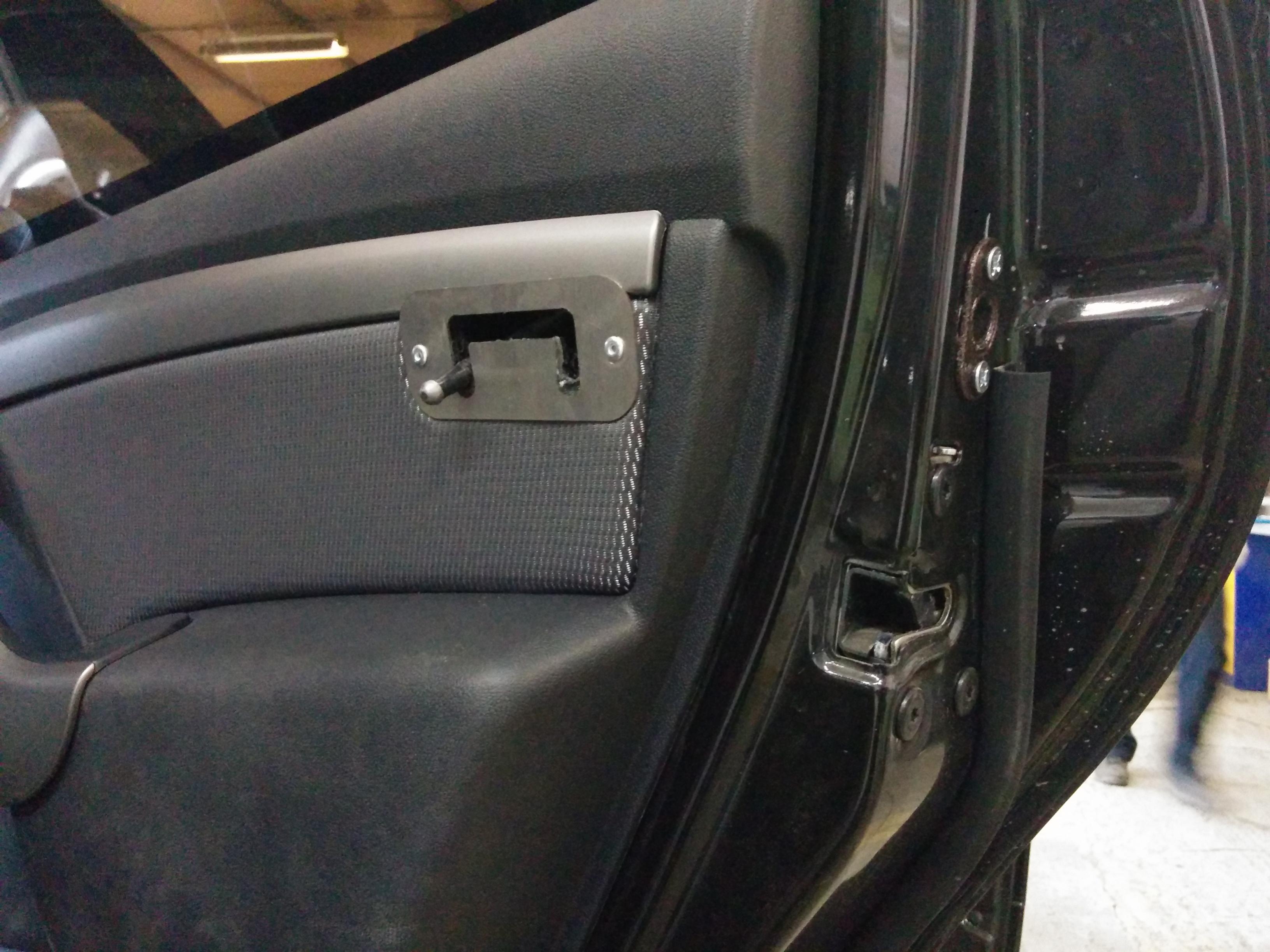

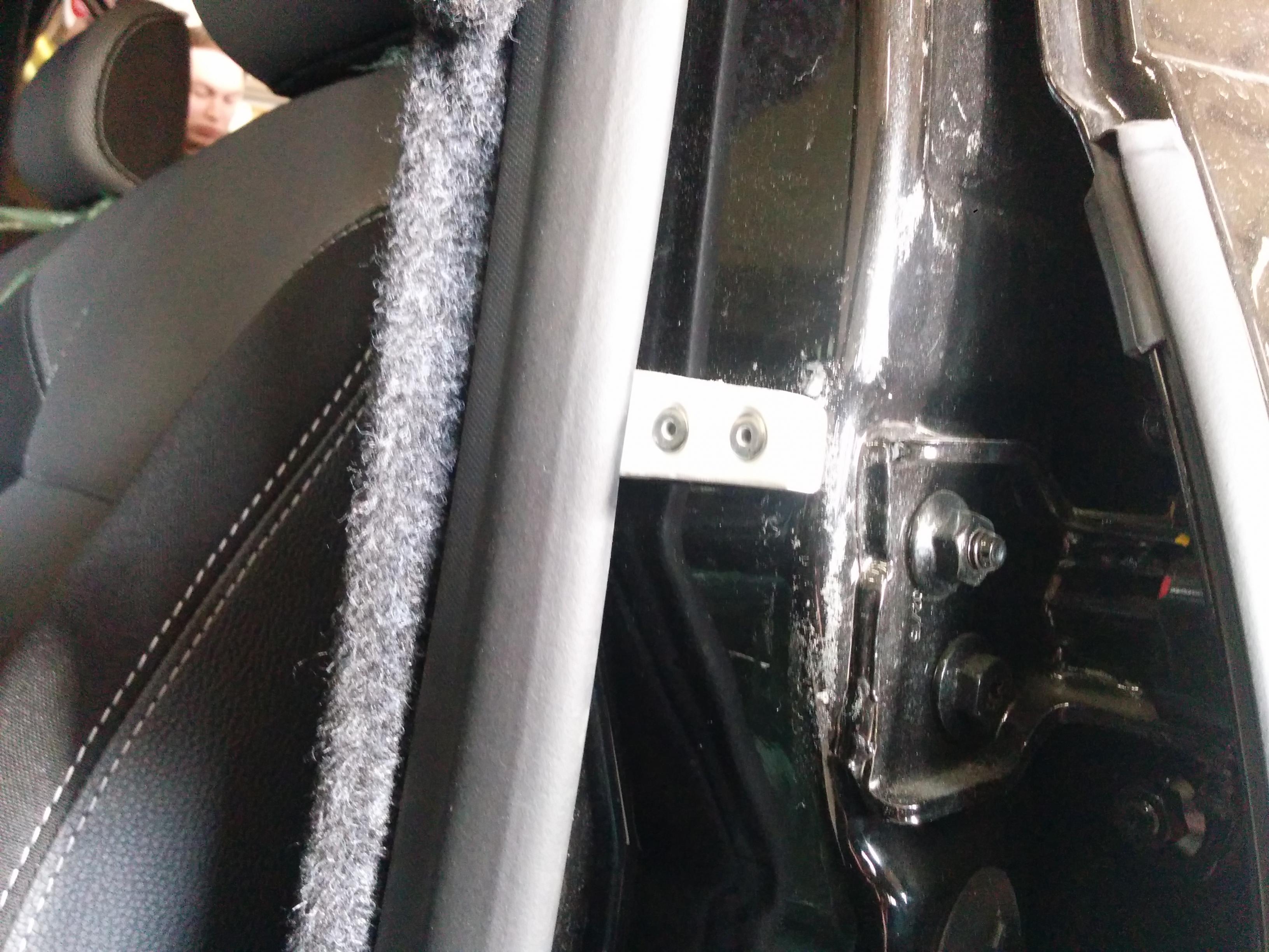

Вынужденный перерывчик- гоняли машинку в ГИБДД на внесение изменений в конструкцию. Из того что успели еще натворить- система пожаротушения и механические запоры на двери.
И после долгих раздумий решили разгрузить петли полиамидными клиньями.

Как-то не красиво, на последней фотке, дверная задвижка.

LEXA-666, в обиходе дверная задвижка, а по спецификации- механическая блокировка" К некоторому сожалению некоторые вещи нужны только для регистрации в ГИБДД (та же система пожаротушения), либо для договора по эксплуатации (те же задвижки)... потому и стоят

Косяк нашёл - отсутствует крепёж

Dima N, виноваты, исправим
