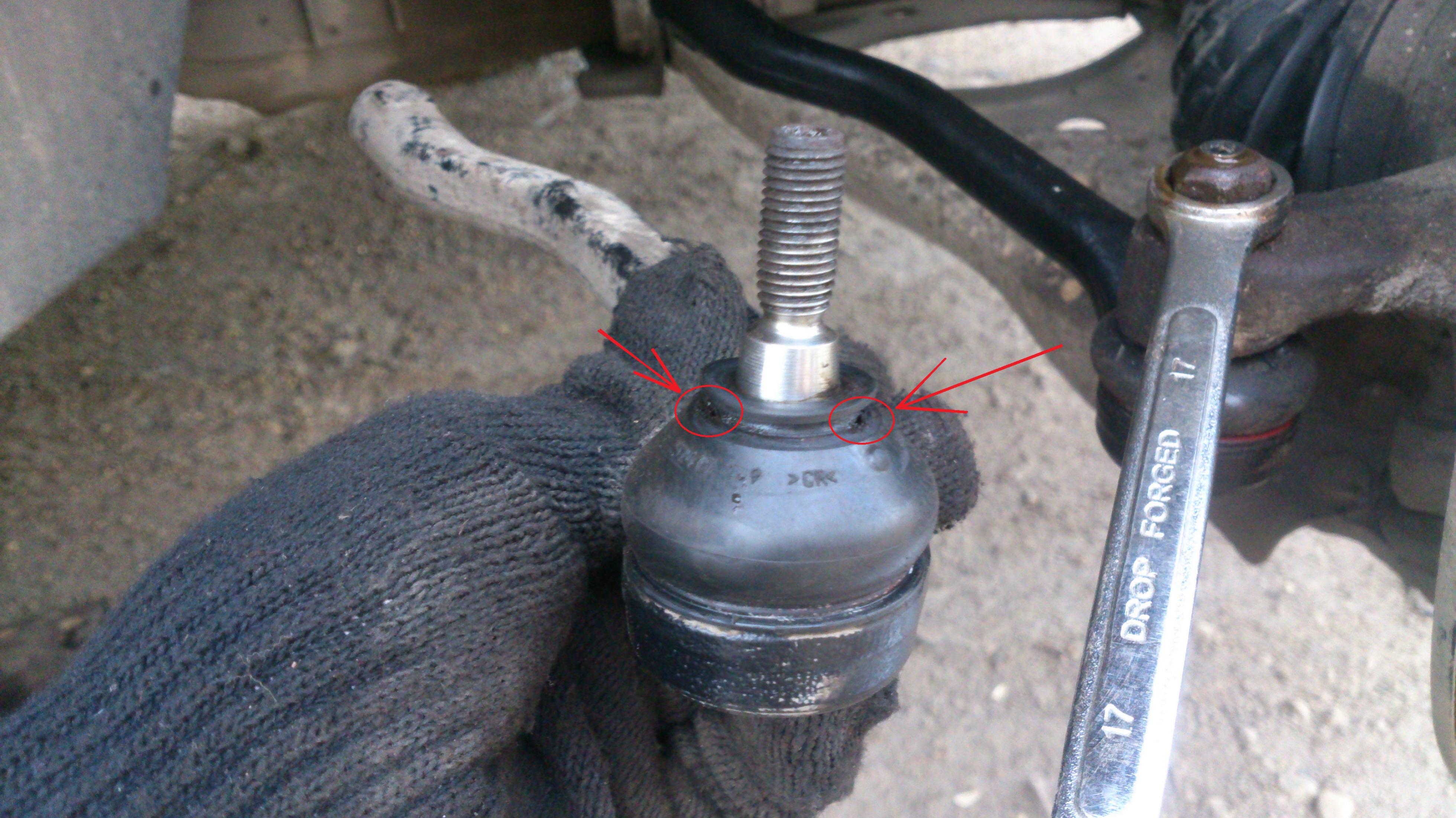

Сегодня второй раз сменил рулевые наконечники (1-й раз на 75 тыс.км., 2-й раз застучали уже после 18 тыс.км.) ... Каждый раз ставлю TRW (они-же оригинал) ...
А теперь самое интересное, на обоих TRW спустя 18 тыс.км. (а может быть и раньше) порвались пыльники, причём в одинаковых местах (см.фото) ...
В чём может быть дело ???

В том, что это не TRW?! На оригинале никаких больше шайбочек, тонких пластиковых пластиночек и прочей шелупони в этом месте не стояло?

нет, только транспортировочный колпачёк на пыльник ... и контргайка ...

Не, имею ввиду на тех, которые самые первые стояли. Темно мне щас смотреть идти. На логанах есть такая фишка на шаровых. На Виве менял на наконечники, там тоже трв в оригинале. Ну как и оригинал, где-то 50 000 ходили, чехлы целые были...

сложно сказать ... но думаю, если бы и потерялись при замене, то не оба ведь ... в моём же случае спустя 18 тыс. км. практически одновременно оба наконечника вышли из строя (прорыв сальника) ...
П.С.: протёртость (прорыв) под юбкой, как бы в внутренней части пыльника ...

Перед заменой , под пыльник наконечника, надо было набить смазки. А в верхнюю канавку доп резинку для уплотнения . На всех своих пред. машинах так делал .
