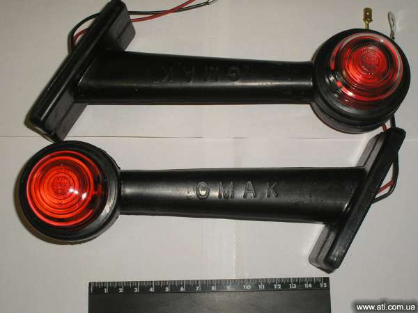

Реально узкие, хз где кончается. Когда без тента по бортам ориентируюсь (двойные), с тентом мрак . Таскал раньше VW Пассатом, в заднем окне стена, по бокам его нет , купил рога - уже года 4 как ставлю
Рога такие:

НеЯ, Они резиновые, гнутся как .....
Сломать можно только сам плафон хорошим ударом, в гараже проблем не будет.
Вот только не знаю есть ли память при длительной деформации?! У крыльев есть - точно, проверил!

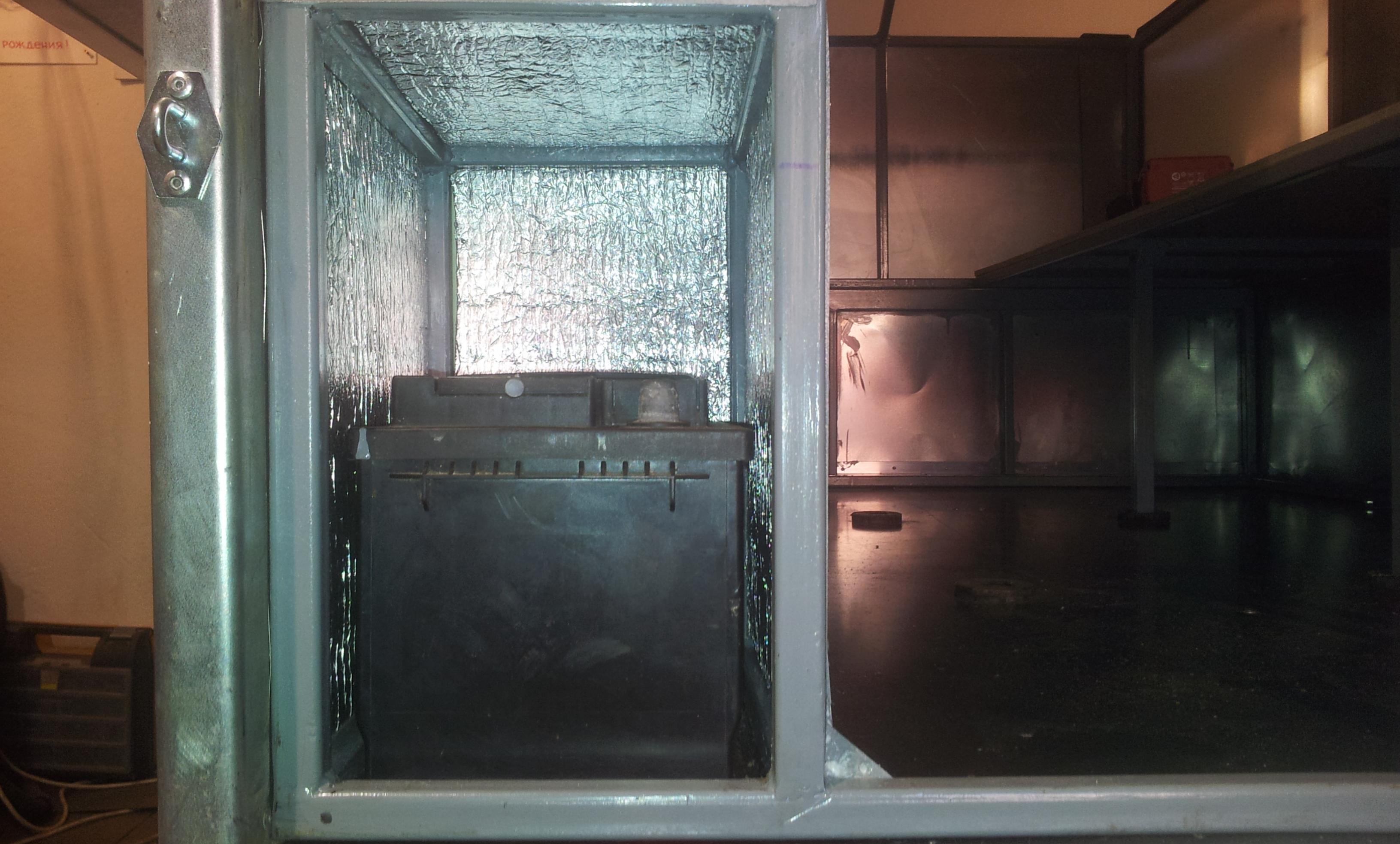

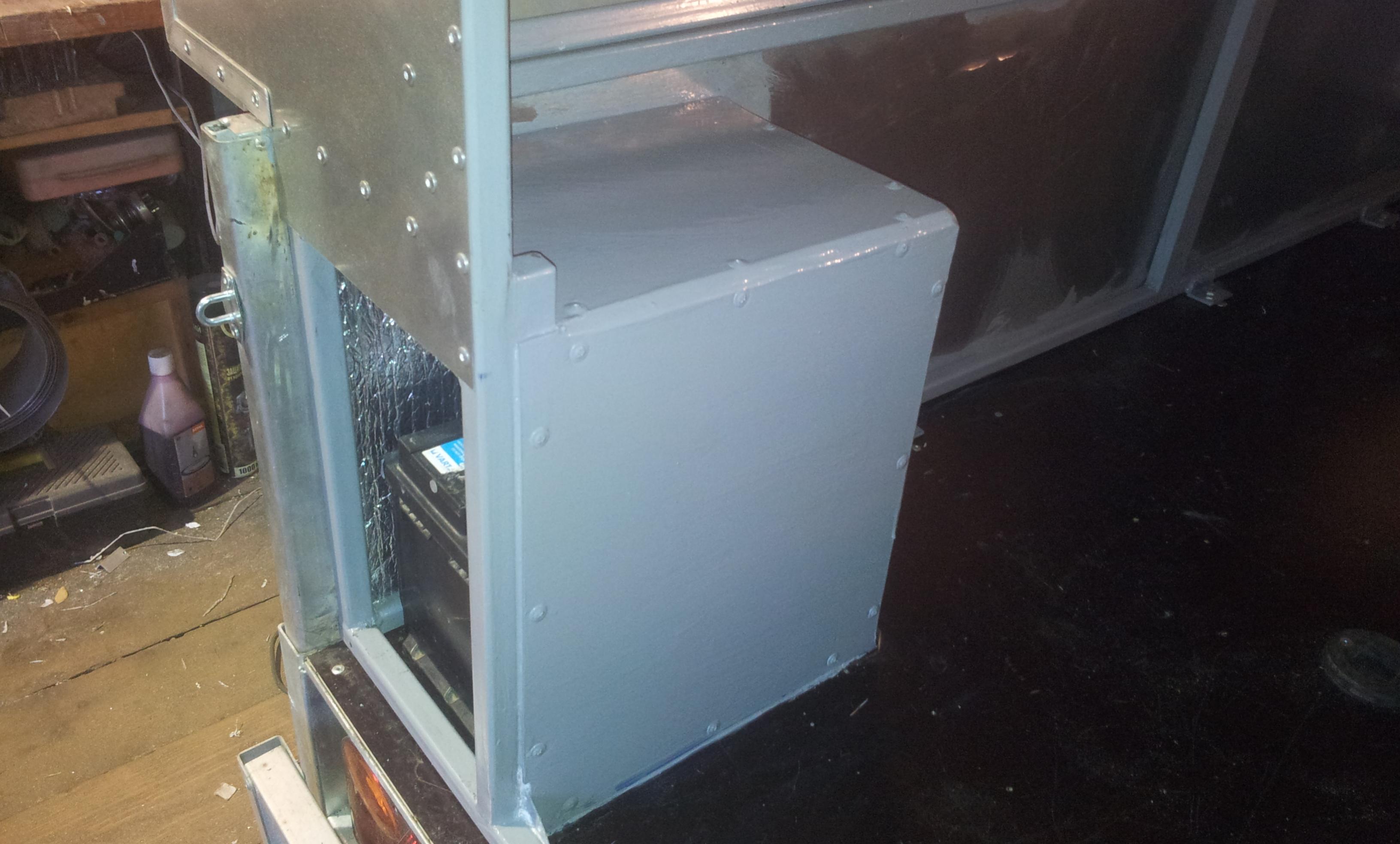

Ну, что-же......
Выходные прошли почти зря! Шашлык и здоровый сон на даче не в счёт.

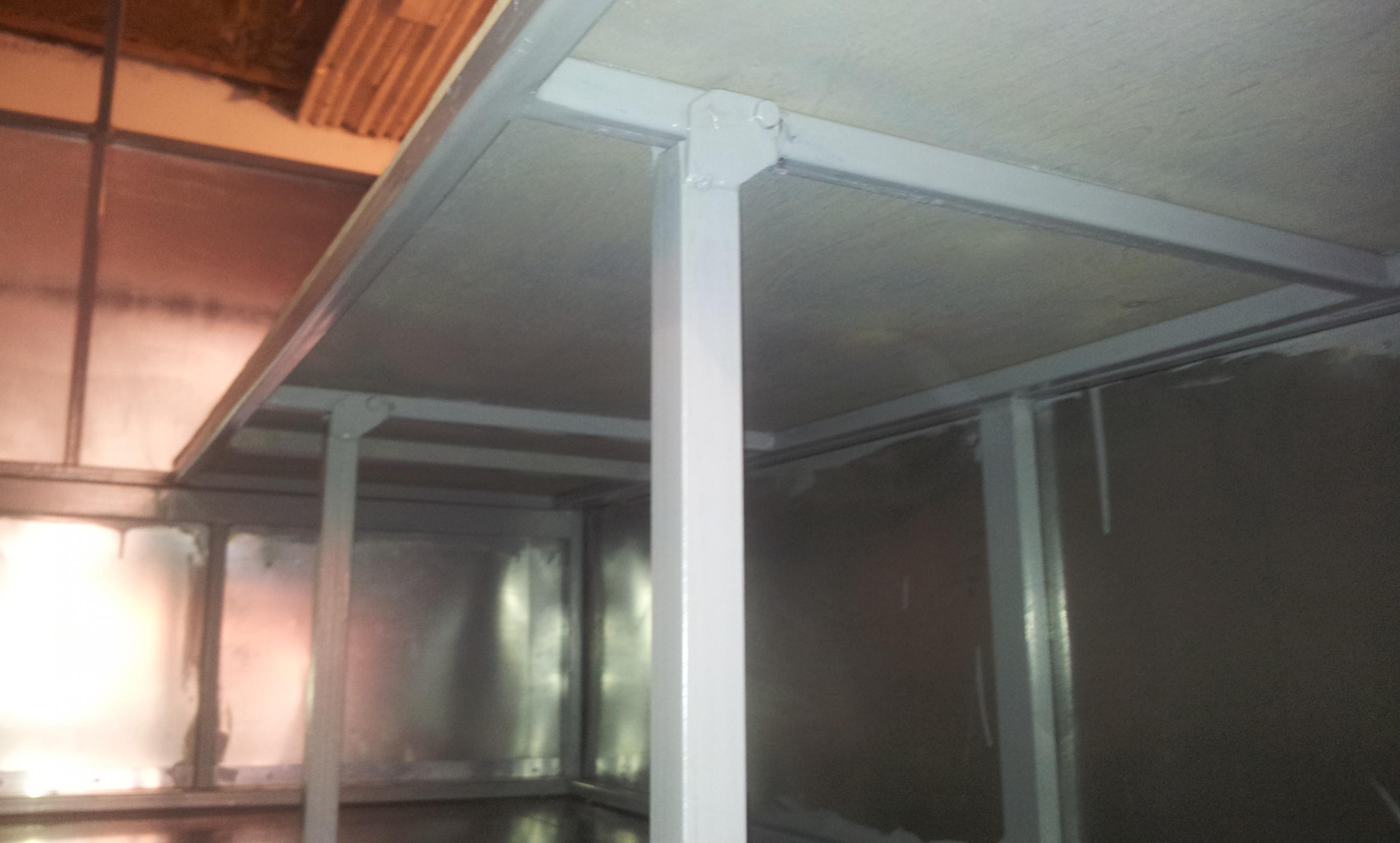

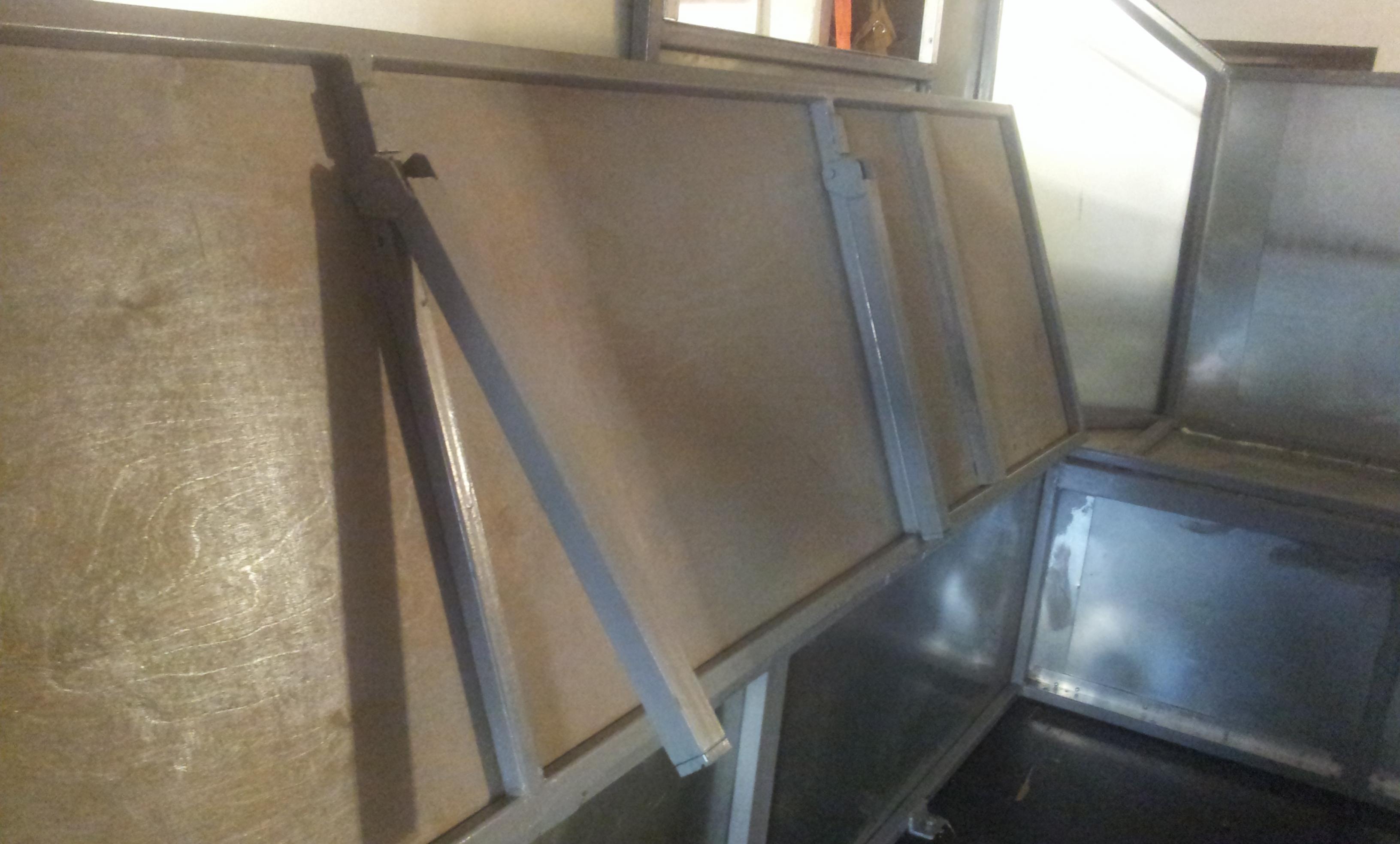

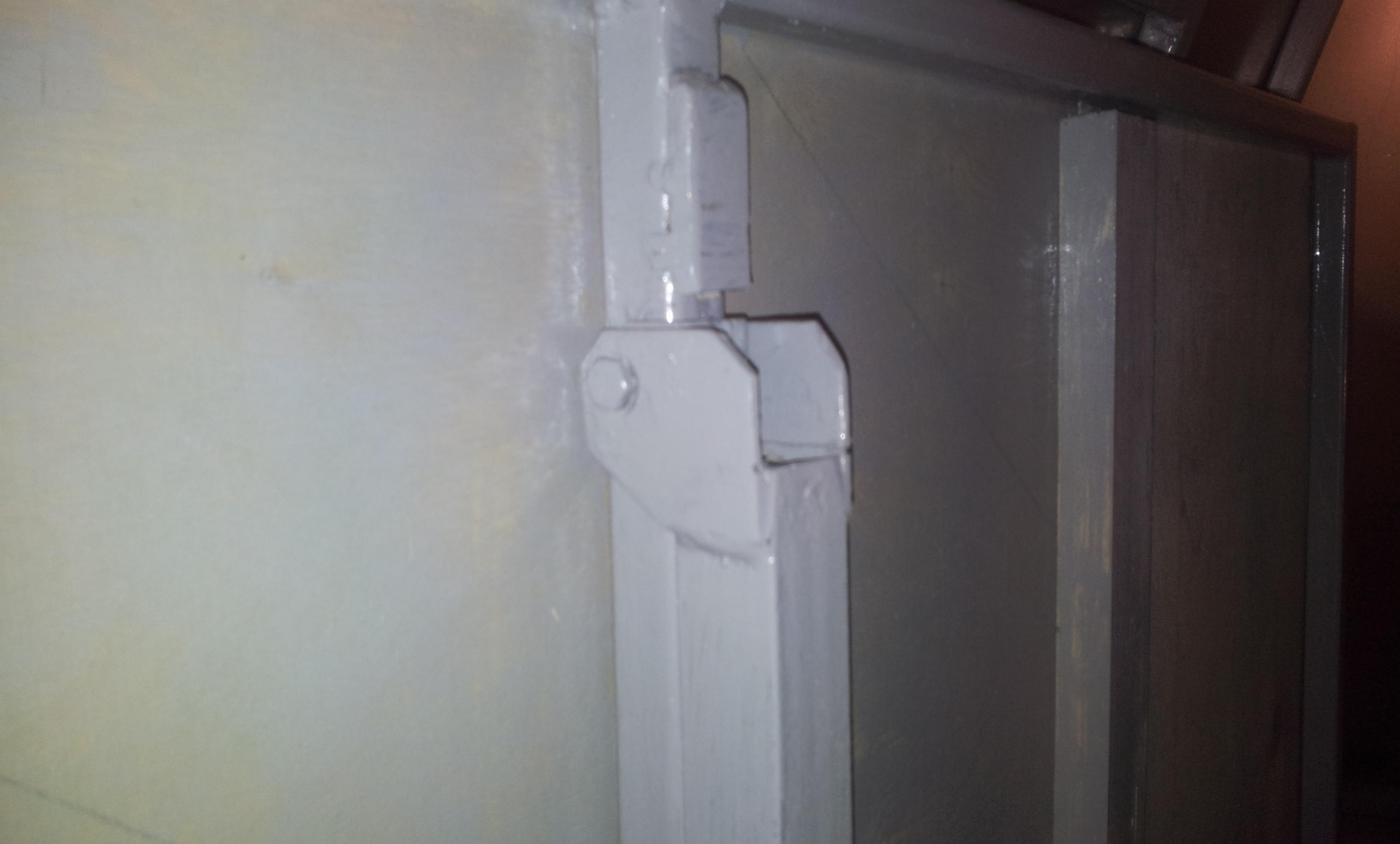

Только 4 мая добрался до гаража.

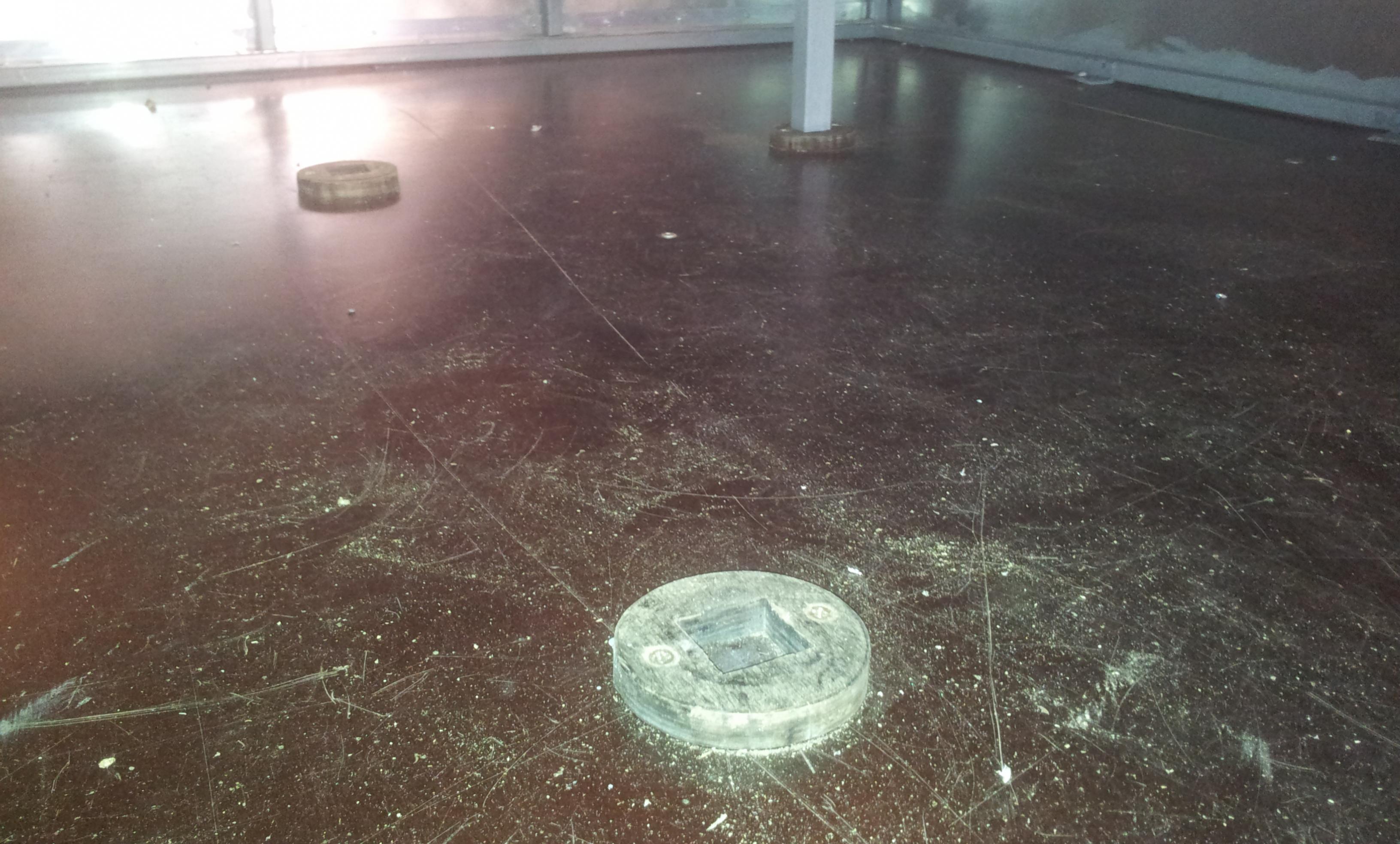

Заклёпок - нет.
Уголков - нет.
Утеплителя - нет.
Внутренней отделки - нет.
Короче - жду зарплаты.
Но зато подчистил хвосты - покрасил кровати с низу, сделал бокс для АКБ.
Померил стёкла для окон, не встают за-подлицо (красивое слово).
Пришлось перекручивать уголки на 5 мм.. Но зато теперь как надо.

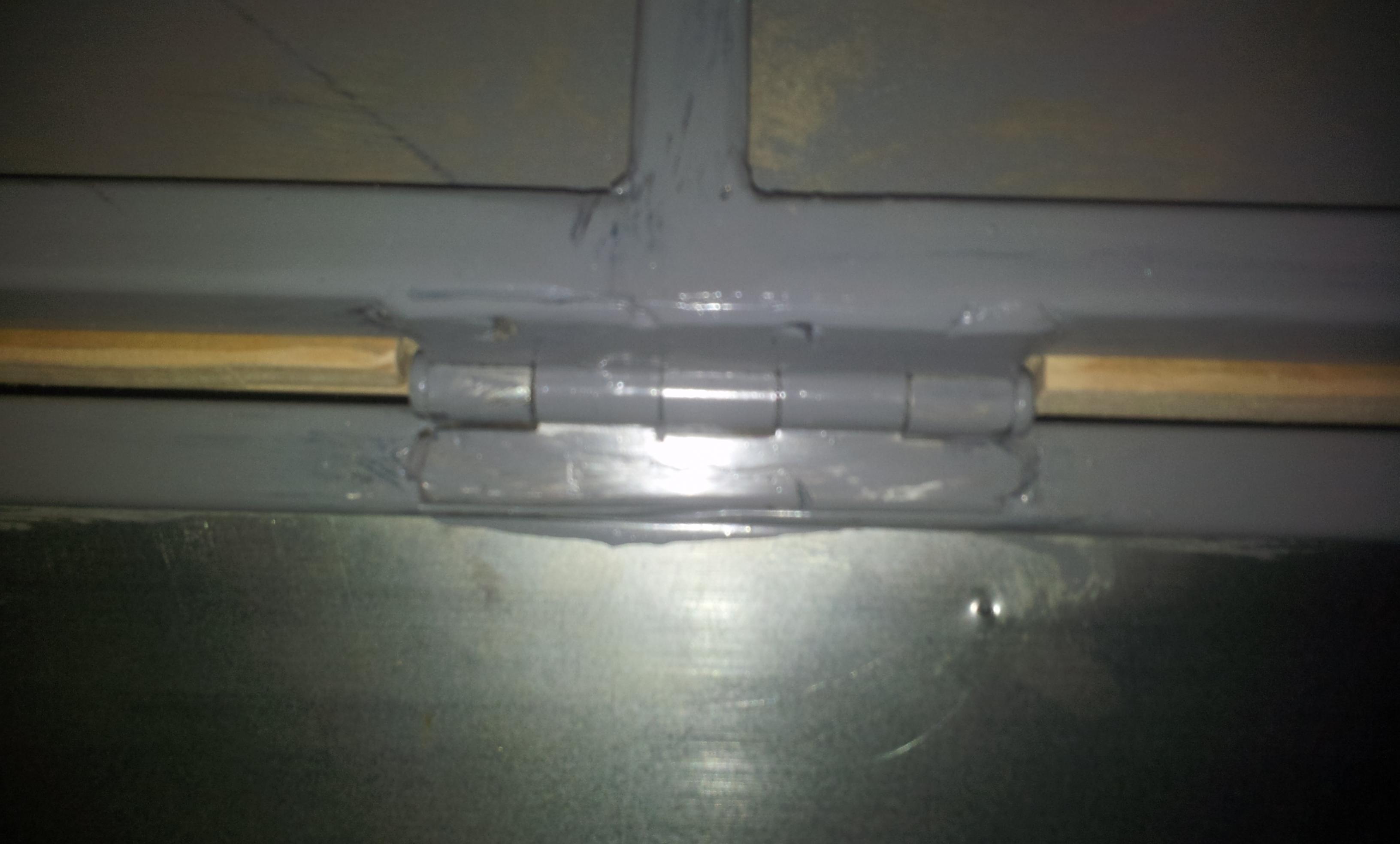

Кстати, сфоткал ножки и петли кроватей (по просьбе). Петли обычные, дверные, приварены и опилены по месту. Ножки встают в пятачки на полу, чтобы не "елозили". Это временное решение, планирую поставить растяжки.

А для чего бокс под аккумулятор фольгированым пенопленом оклеен?
