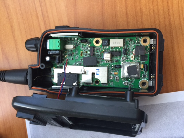

Под влиянием этой темы достал рации, проверил как работают, действительно одна через раз включалась то раскрытая, то нет.
Решил припаять нормально.
У кого Midland G9 ловите фотки по раскрытию
J-1 - по умолчанию был открыт, нужно закрыть
J-2 - без изменений (закрыт)
J-4 - по умолчанию был закрыт, нужно открыть
Подпись перемычек делал на ноуте без мышки, поэтому кривовато, но, думаю, должно быть понятно. В моё случае был плохо закрыт J-1, спаял нормально, теперь всё работает чётко.
Общий вид
Перемычки
После раскрытия получаем
1. открыты оба диапазона
2. настройка мощности при нажатии на PTT - 0,3Вт (L) или 0,5Вт (H) для каждого диапазона отдельно
3. мощность 5Вт при нажатии на Буст
