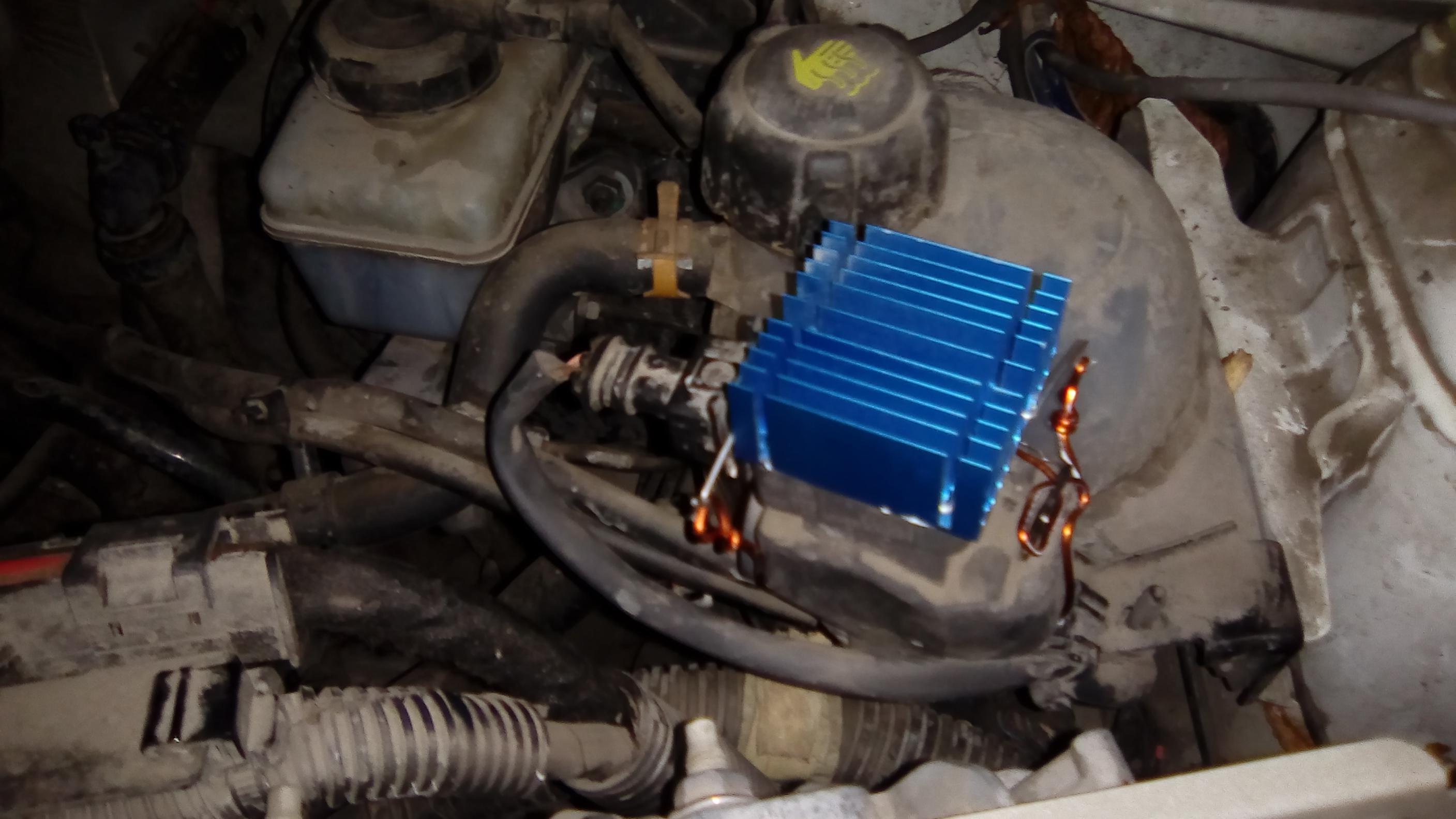

Машин простоял 5 дней,выехал чувствую не тянет насторожился,думал отвык что ли?,потом бах чек-АГА! проехал километров 5-7 по делам пробовал и газовать и крутить чуть ли не до 5000, появления тяги не наблюдалось,те байпасная заслонка находилась в открыто положении,я думаю по вине регулятора, может и правда на него радиатор замутить,попробую благо на работе этого дерьма море.Сбросил ошибку и все пучком поехало, только вот скорее всего поехало не из-за сброса ошибки а из-за вкл выкл двигателя.Если еще раз такое будет обязательно учту и не буду сбрасывать,посмотрю изменится после перезапуска или нет.

Сегодня на всякий случай решил заколхозить радиатор на эл магнитный клапан,для пробы .действительно греется бывает,поездим посмотрим.

Зачем турбину снимать? да еще и разбирать,ее потом ОДНОЗНАЧНО нужно балансировать,люфт можно опредилить рукой сняв патрубок,Нормальные спецы должны проверить давление наддува манометром на ходу под нагрузкой подключается через тройник к трубочке датчика в центре короба фильтра который прикручен болтом.Возможно глючит электромагнитный клапан это в этой теме на фотке куда радиатор от компьютера тулят. А может егр не перекрывается.Короче мой совет турбу не давай трогать если они не спецы и нет у них оборудования.
