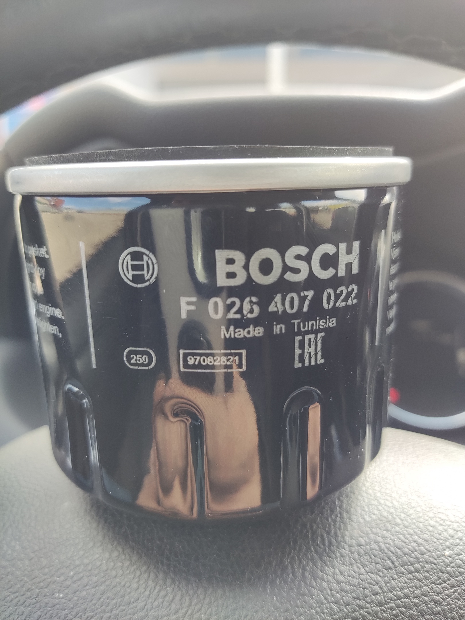

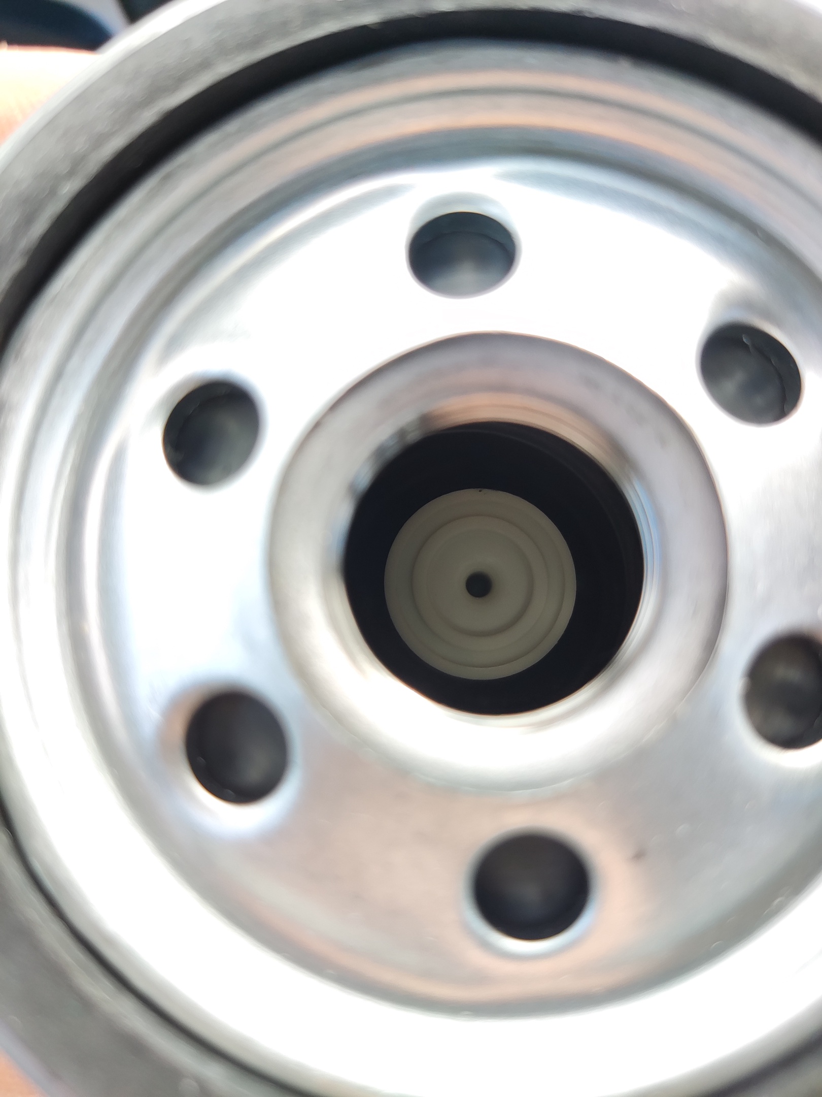

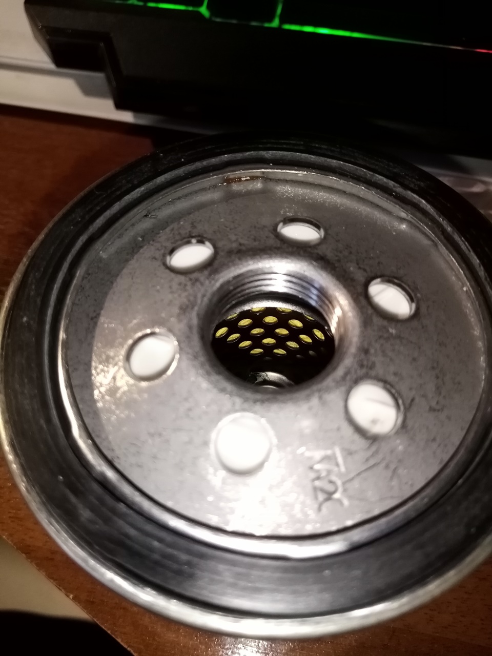

Купил Bosch F026407022 за 555р в надежде, что это клон фильтра Mann W79, но привезли произведенный в Тунисе и сильно отличающийся от Манна. Год назад по этому номеру брал полную копию Манна W79 и было написано made in Germany.
Вероятнее всего этот Бош является клоном фильтра PSA E149187. Для Пежо/Ситроен. Серия запчастей Eurorepar - аналог Motrio у Рено, то есть для постгарантийных авто.
Фильтр E149187 стоит менее 400р.
Если Bosch F026407022 является аналогом родному реношному 927-му фильтру и одновременно аналогом ддя Пежо/Ситроен, то значит можно спокойно брать и ставить на дизель K9K фильтр PSA E149187.

Сделан вроде качественно. А то как в руки возьмешь то обычно там где завольцовка небольшие помятости но не обязательно у боша.

, Бош в данном случае лишь упаковщик. И во многих других случаях он тоже упаковщик кстати.

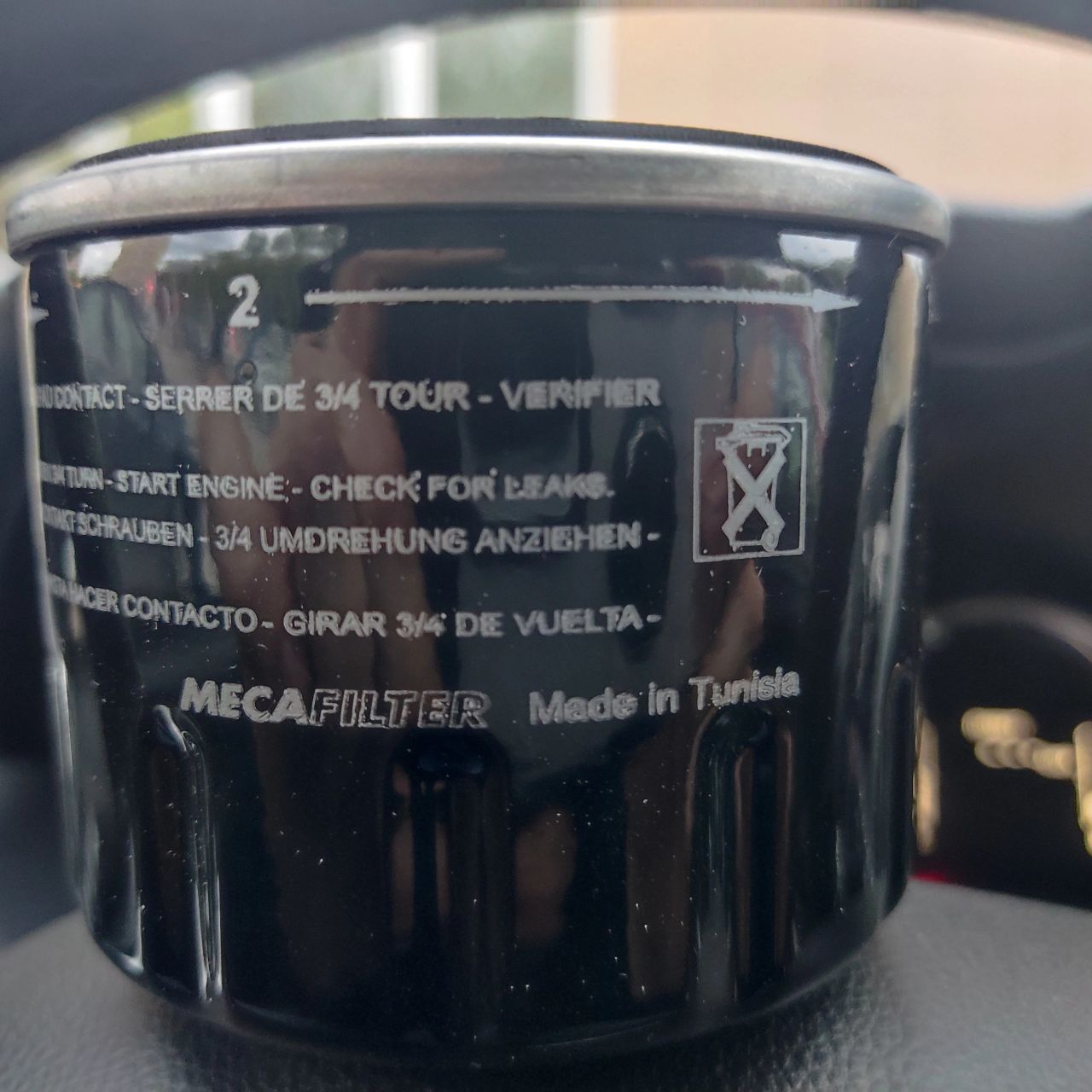

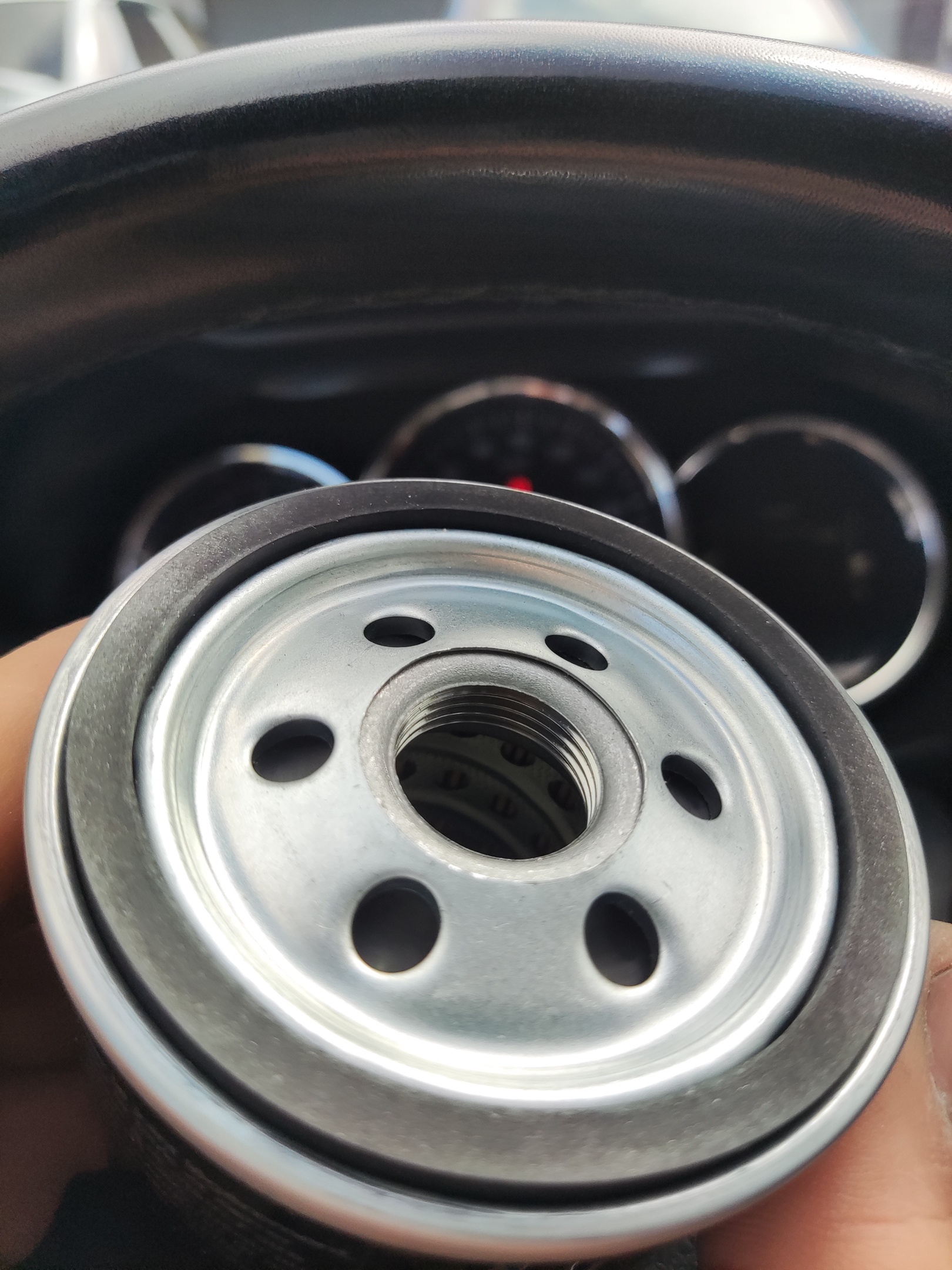

Сергей159
Взял PSA Eurorear E149187. На данный момент 300р его цена в Автодоке. Он точная копия тунисского Bosch F026407022 и сделан там же.
И вообще это всё MECA FILTER изначально. ELH4392

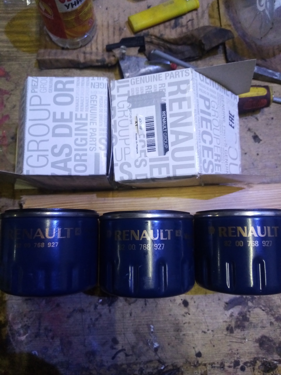

Вот купил на Озоне в районе штуки .но вроде по всем уже признакам оригинал, поменяю может даже сегодня,а установленный с черной шторкой рапилю+старый с белой не выкинул когда масло менял, сравню сфотаю результаты выложу
Шиза уже кроет с этими фильтрами

99% Оригинал.

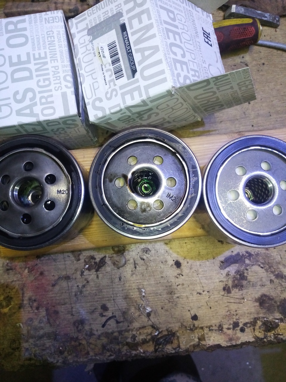

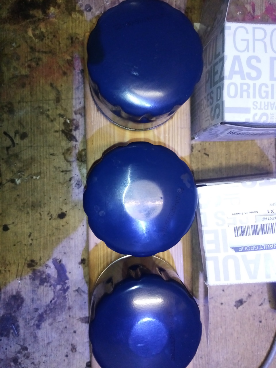

Короче не вытерпел приссыкнул и поменял и распилил. правильно сделал что поменял, с черной шторкой и целкой галимая туфта! благо только 1000км проехал на нем
тут все фотки
https://disk.yandex.ru/d/PoQ3UxSFrHFjjA
У которого черна шторка картридж в 2 раза меньше, пружина перепускного слабее.подпорная шире и мощьнее
Вот же пидары!

У меня с завода 933 масляный стоял, его и ставлю. Где то распиливали его , он больше внутри чем 927
