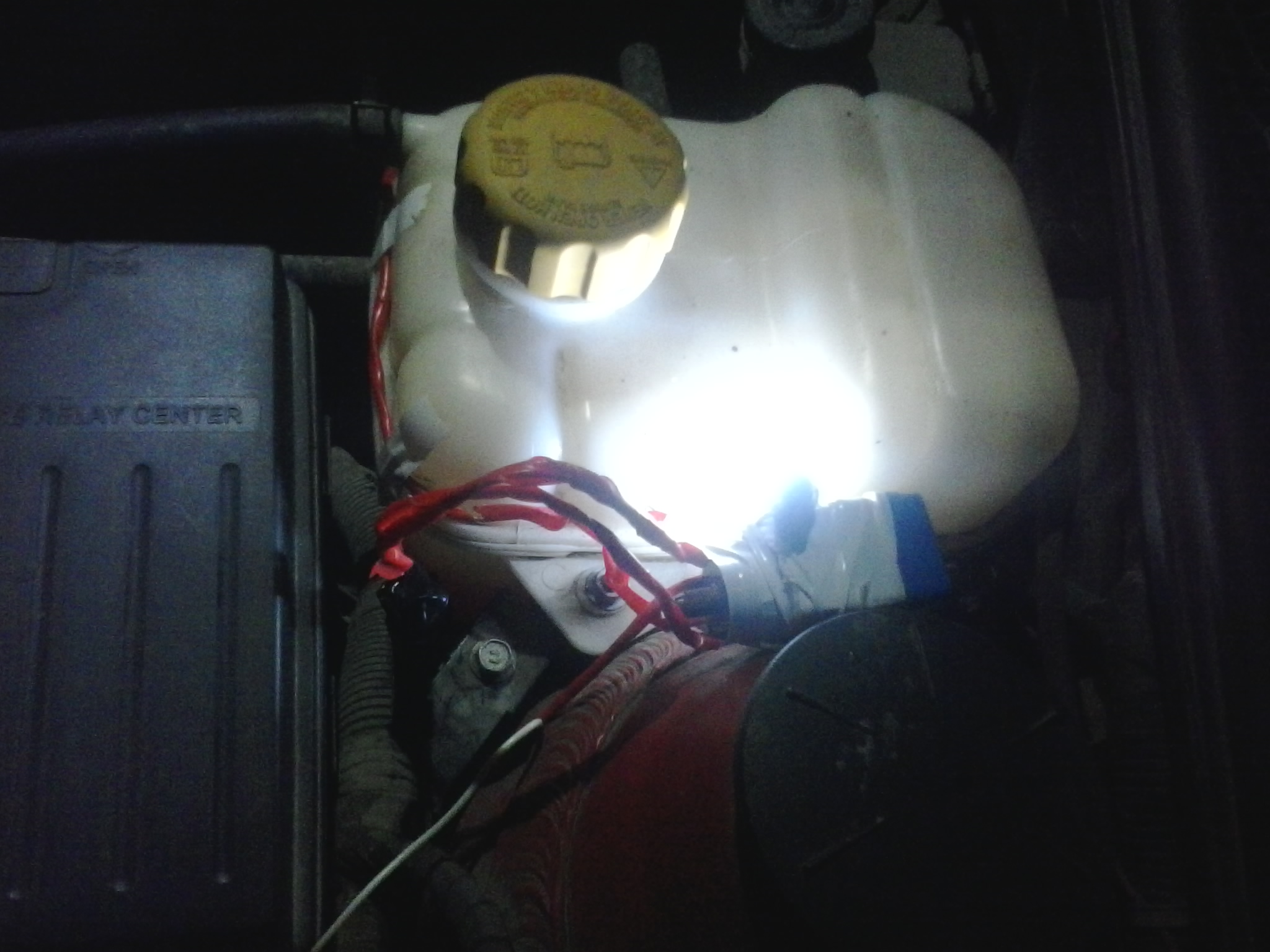

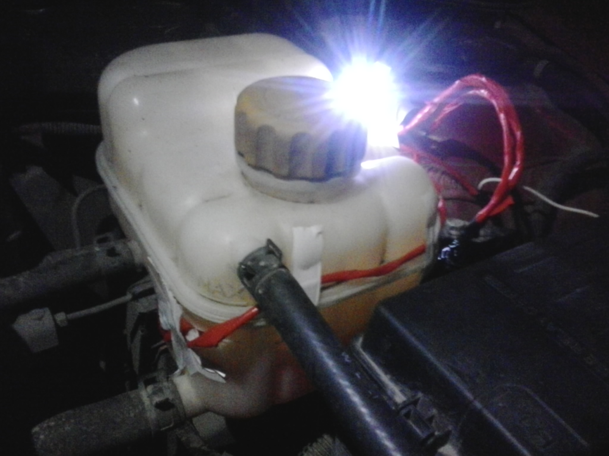

Всем привет.
Вчера подключил новую приблуду у себя на лачетти.
Как работает пока сказать не могу, т.к антифриз ниже минимального уровня и нужно будет его сперва долить.
Работа приблуды основана на световом датчике включения света, который я купил в магазине радиотоваров за 330р.
Сперва его переделал на 12в.и также пришлось поменять релюху т.к требуется 5-и контактная а там стояла 4х .Прикрутил к нему через переменный резистор светодиодную лампочку и прикрутил это хозяйство к расширительному бачку.
светочувствительный резистор закрепил с другой стороны бачка ниже уровня антифриза. Питание датчика подключил к постоянному плюсу, а питание светодиода к питанию зажигания.
Выход датчика подключу к концевику двери.
Пока подключил к капоту.
Изначально идея была просто обезопасить автозапуск от утечки антифриза.
Если запараллелю концевик капота с концевиком двери, то будет ещё контроль во время движения.
А в ночное время появилась подсветка подкапотного пространства.
Короче три в одном за 330р. и без вмешательства в систему охлаждения.
А самое главное забыл сказать. Бежать и скупать датчики в магазинах пока не нужно.
Вдруг работать не будет. Больно всё просто получилось, проще только на вазах. Только там будут дополнительные риски в разгерметизации системы. А сдесь никакого вмеательства в работу штатной системы охлаждения.
http://www.lacetti-club.ru/vb_forum/...post1054493869
