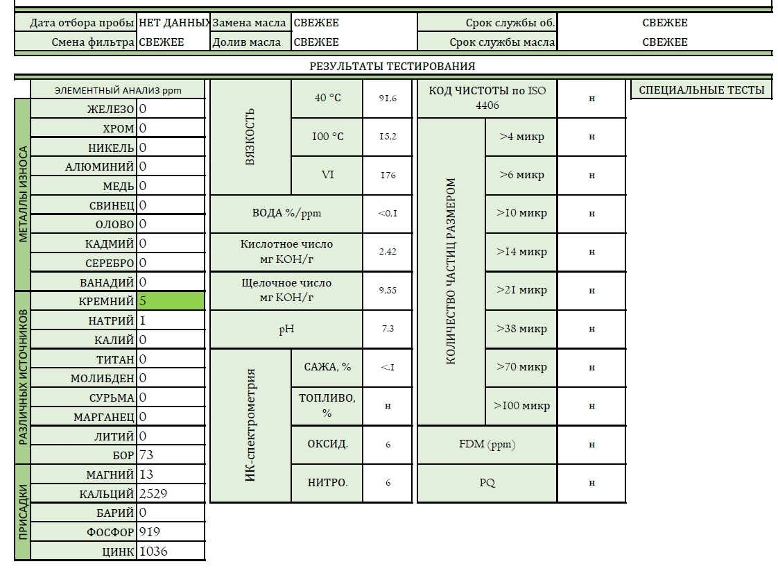

Анализ готов ! Участвовало масло ELF Evolution 900 SXR 5W-40 (RN0700, RN0710)
Масло похоже на оригинальное (упаковка об этом говорит).
1-й образец свежее масло из канистры, 2-й образец отработанное масло ~ 10000 км. Масло работало в дизельном моторе с пробега 70000 км.(с 25.06.2016г. ) и до пробега 80000 км. (до 14.01.2017г. )
Режимы эксплуатации очень разные !
Жду коментарии

Почему то железа слишком много.
Вязкость за такой пробег очень как то мало упала, и щелочное тоже.
А что за лаборатория?
