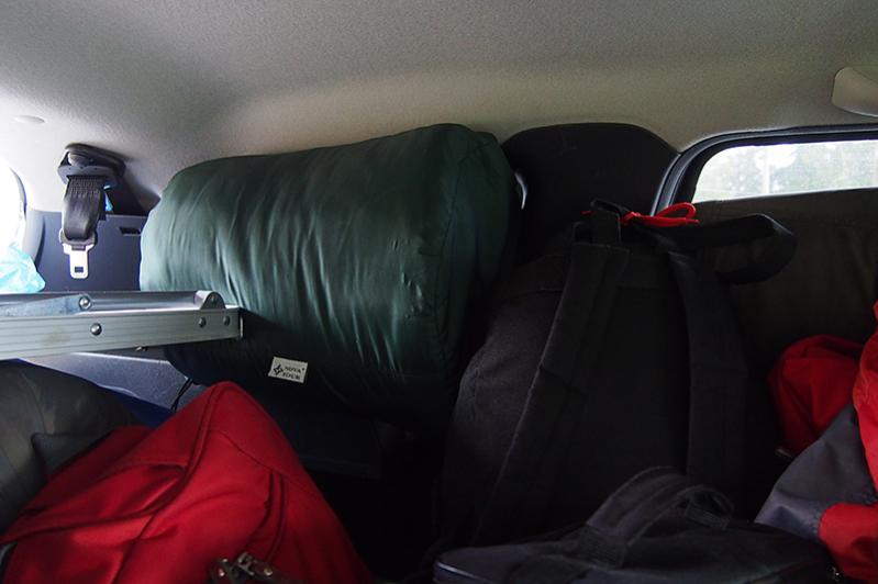

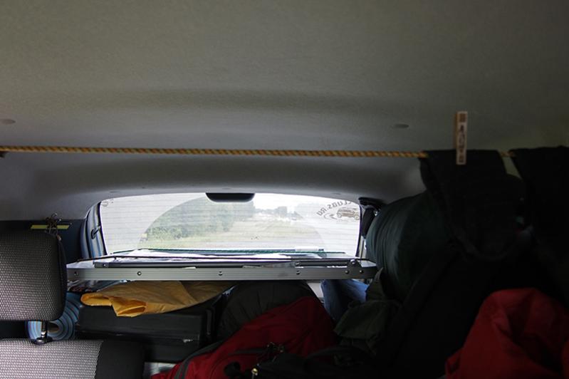

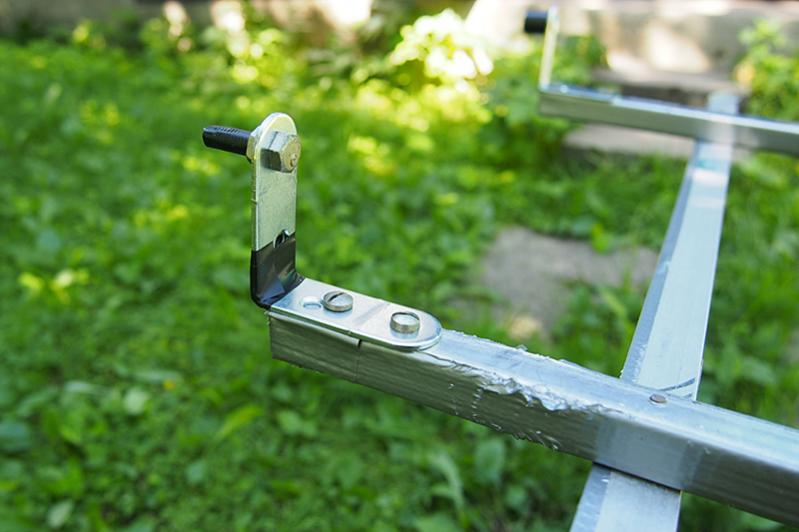

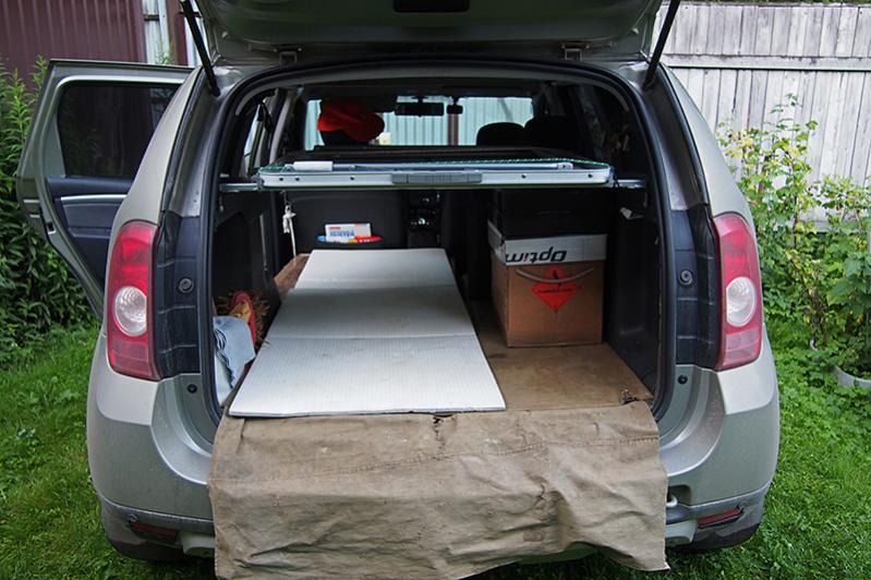

В путешествии самое главное-это регулярное питание , а оно без стола не всегда получается. И стол должен быть при этом легкодоступен, для этого, в процессе подготовки к самому длительному моему путешествию, был изготовлен держатель стола в багажник
Делал из того, что оказалось на даче под руками, а именно, две квадратных трубы 16х16 мм, два уголка в качестве ограничителей и четыре уголка 50х50 в качестве опорных кронштейнов. Конструкция вставляется в пазы под шторку, 6-ти мм болтами в задние пазы
А толстыми в средние пазы
В сложенном состоянии выглядит так
А так в машине
А это со столом
Стол фиксируется двумя жгутами
Обзор назад стол особо не загораживает
И при организации спального места дополнительная поверхность всегда полезна
Если стол вынимать лень, то для быстрого перекуса можно и так поесть
Да, испытание пробегом в 7200 км конструкция прошла

Сообщение от Strusto
Я чего то побоялся выше спинки задних сидений стол возить - вдруг в зад кто приедет ? Он как гильотина не сработает?

Сообщение от Lelik76Rus Посмотреть сообщение
До подголовника там еще приличное расстояние остается, т.к. делал максимально ближе к задней двери, да и еще задний подголовник на себя часть удара примет, да и окантовка стола высотой миллиметров 30, а не плоский лист.

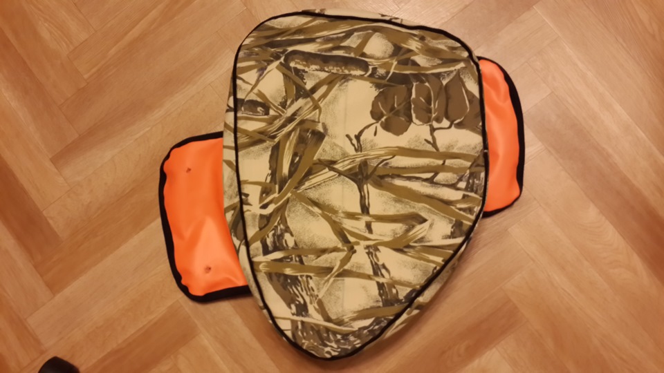

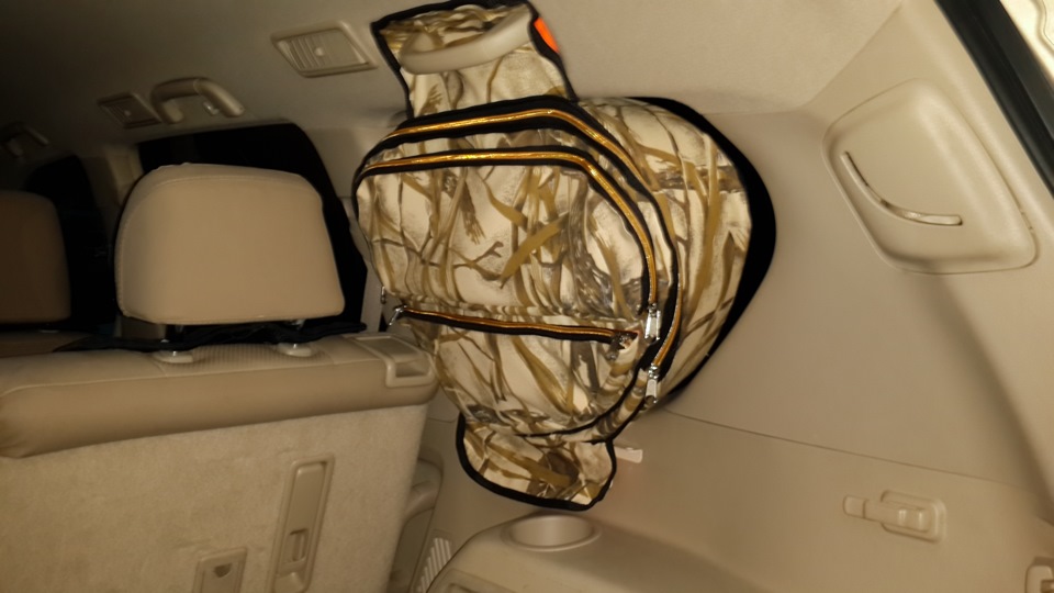

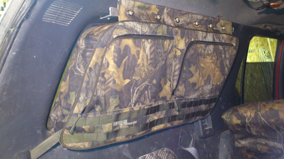

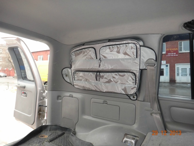

Задумка интересная со столом, но высоковато. Хотя мест не так много для размещения. Я думаю, может внизу сделать , наоборот. Типа полки. Правда, доступ к запаске ограничивается.
Еще хорошая идея - сумки на задние окна.
Там место практически не используется и пропадает.

В процессе подготовки Дастера к категории Gran Turismo в целях увеличения полезного объема при трех путешествующих из машины было изъята задняя сидушка, объем которой составляет около 140 литров и вместо нее изготовлено одноместное сидение, выгрыш полезного объема составил порядка 80 литров.
Из 10 мм фанеры было вырезано основание
К нему прикреплены три опорные ножки разной высоты и два фиксатора, один-болт, входящий в скобу под сидением, а другая пластина заходит в скобу под дужку штатного сидения
Далее 10 см поролон, пенка, несколько слоев мешковины и все это обтянуто наматрасником и тканью, найденной на даче, сорри, что не было потемнее
Благодаря отсутствию части сидения, большая часть спинки теперь ложится горизонтально и образуется ровная погрузочная площадка
Также можно организовать одно полноценное спальное место
