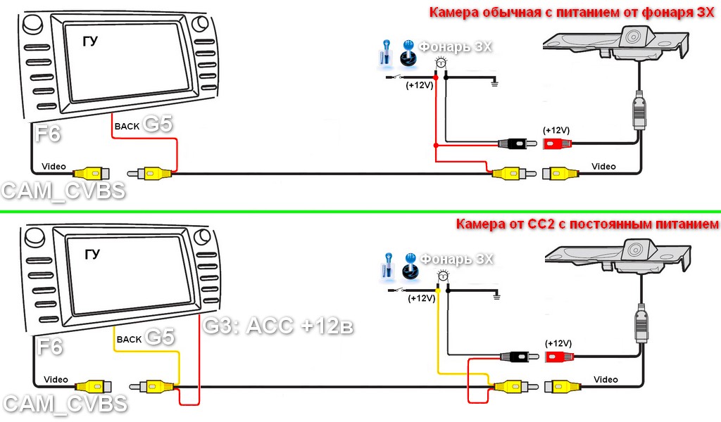

Сообщение от avgur69
Точно, вытащил голову, а фишечка питания Канбаса не подсоедина, воткнул и всё заработало, ещё осталось разобраться почему камера не работает когда только её включаешь, с задней передачей работает, а когда просто включаешь нет.
Значит вы её подключили по схеме питания от фонаря заднего хода. Если хотите смотреть или писать с неё видео в любой момент, необходимо на камеру подключить постоянное питание.

Сообщение от gigrus
Для avgur69: Эта схема с 4PDA для подключения ГУ Teyes, какая у вас не знаю, но аналогию провести можно.

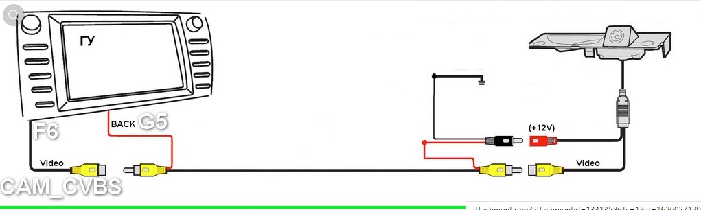

У меня почти как на верхней схеме, только к фонарю ЗХ красный провод не идет.
Значит ваш электрик взял +12 ЗХ где-то в районе ГУ. Так как контакт "Back" это вход, на нем нет своего напряжения и камера от него включаться и работать не будет. Или он все-таки подключил этот провод на АСС и тогда камера у вас должна быть постоянно включена, а переключение на нее происходит за счет сигнала canbus, что скорее всего. У меня, например, сейчас камера еще не установлена и провод никуда не подключен, тем не менее, при включении задней передачи ГУ переключается на заднюю камеру, которой нет. При этом показывает черный экран с динамическими линиями парковки.

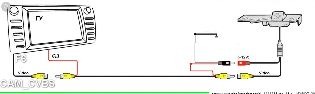

17.07.2021, 17:37
#95
Регистрация: 28.09.2019
Сообщений: 83
Время онлайн: 6 д. 18 ч. 44 мин. 19 сек.
: 48
Был(а): 13 авг 2024 22:13
Адрес: дома
Автомобиль: Duster II 150TCe Drive
Re: Магнитола на Android
Сегодня подключил камеру ЗХ. Пришлось повозиться прокладкой кабеля до нее. Но по подключению питания и управления хватило подключения одного провода к +АСС.
Камера запитана постоянно. Переключение на нее ГУ определяет по cambus.

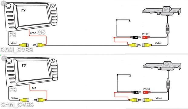

Если я правильно понял, то как на этой схеме
Ну я по похожей схеме подключил, только к контакту G5 (коричневый провод), и черный минусовой провод на массу не подключал, камера работает только когда вкл. задний ход. Вот только я так и не понял откуда тогда приходит масса на камеру

#98
Регистрация: 29.03.2021
Сообщений: 213
Время онлайн: 1 мес. 2 д. 8 мин. 37 сек.
: 179
Был(а): 01 июн 2025 20:04
Адрес: Казань
Автомобиль: Duster 2021 дизель
Масса приходит по проводу видеосигнала. Оплетка этого коаксиального провода так же подключена к корпусау магнитолы.
Да именно так. Питание АСС, массу подключил к массе фонаря подсветки номера.
Возьму на себя смелость подытожить. Новый Дастер, ГУ (TEYES) с Канбас адаптером.
Вариант 1 – камера включается только при включении задней передачи. Верхняя схема
Вариант 2 – камеру можно включить как задней передачей, так и с головного устройства через приложение. Питание на камеру подаётся постоянно. Скажется это на ресурсе камеры, или нет не знаю. Нижняя схема.
Если есть белые полосы на картинке, то советуют массу отсоединить. У меня с массой и полос нет.
Вариант 3 – Через фонарь заднего хода.
