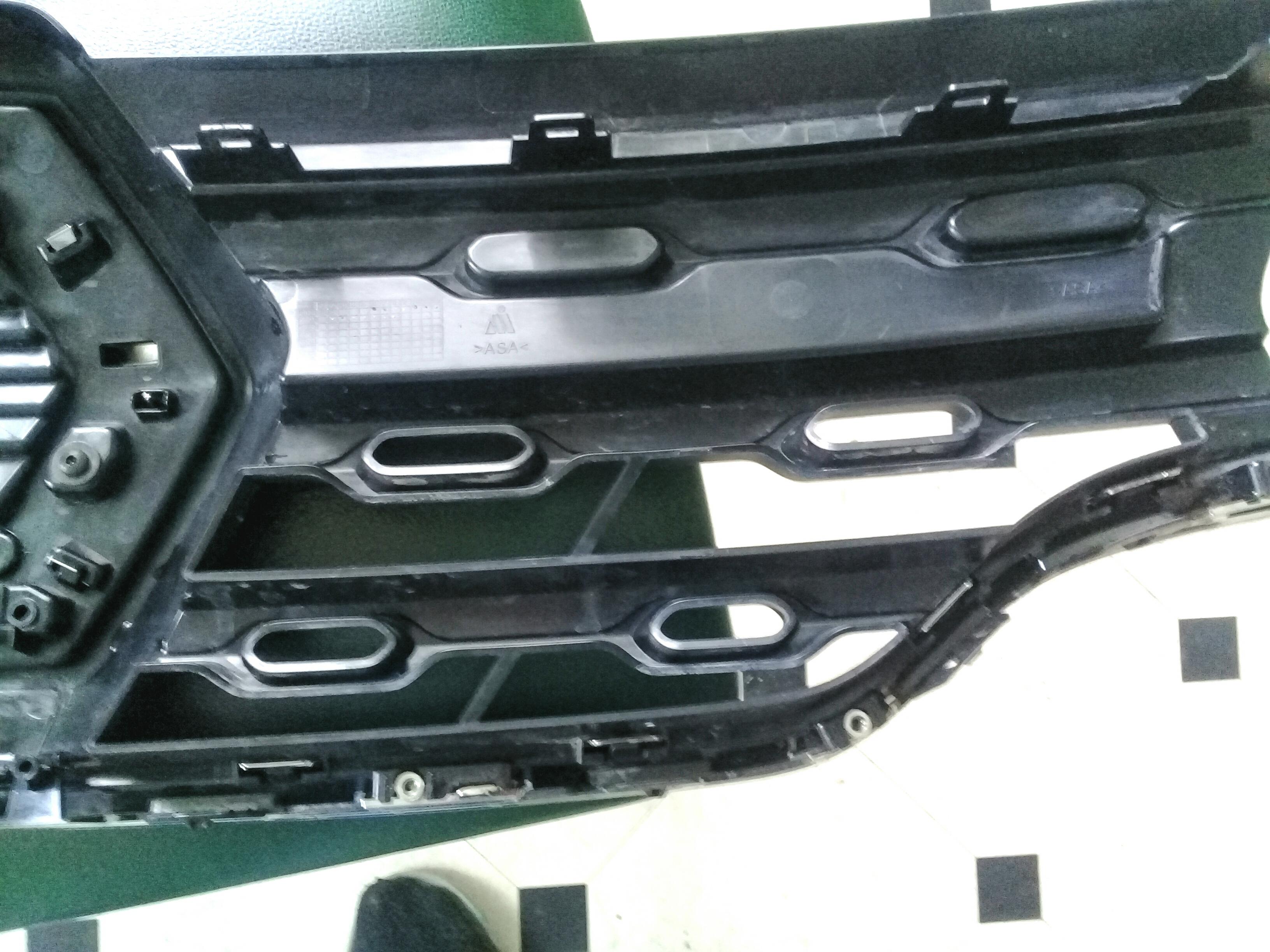

Всем привет. Собрался сетку в бампер ставить. Снял бампер, не сказал бы что очень просто, но, вроде, получилось. Если в нижнюю часть бампера можно сетку прикрепить хомутами прямо вокруг стенки ячейки решетки, то вверху такой вариант не пройдет. Кто как крепил? Термоклей у меня доверия не вызывает, не уверен, что через сетку прилипнет к решетке, саморезы исключены. Речь о Дастере-2 (2021г.)!

А куда их вкручивать? Я не зря фотографию прикрепил. Это обратная сторона верхней решетки.

Накладываешь сетку и в отливы бампера в ячейку сетки крутишь.Там всё видно куда.Саморезы -клопы (самые мелкие)Я в прошлом году делал.Что то фоткал но уже не помню.Вот примерно так https://www.youtube.com/watch?v=k5xMy3hc0X8

Тоже ставил в прошлом году. Брал алюминиевую, поскольку отлично режется гнется и не ржавеет. Верхнюю и нижнюю притягивал хомутами. Бери нормальные стойкие к УФ и бойся не камней, а автомойщиков, поскольку вероятность прилета большого камня, способного порвать хомут в такую маленькую решетку, крайне низкая. Главное загнуть за пластиковую кромку сделав ребро жесткости и закрепить в большем количестве точек, чтобы алюминий не загнуло струей. Даже если хомут от чего то порвется вообще не проблема его заменить без снятия бампера. Зимой морозы были до -26 все хомуты на месте.

Вот в этом сомневаюсь. Я вчера с ними долго мудился при снятом бампере. Правда, ошибся, взял длиной 100 мм. Подумал, зачем они длиннее нужны, толщина решетки и сетки совсем небольшая. А с короткими оказалось очень неудобно работать. Раньше только на легко доступных местах ими пользовался. Да и замок внутрь должен смотреть, а не снаружи быть, а без снятия это невозможно.
Верхнюю решетку ковырять неохота, любое отверстие в глаза будет бросаться. А без отверстий не прикрепить. Что-то я застрял на ней.
