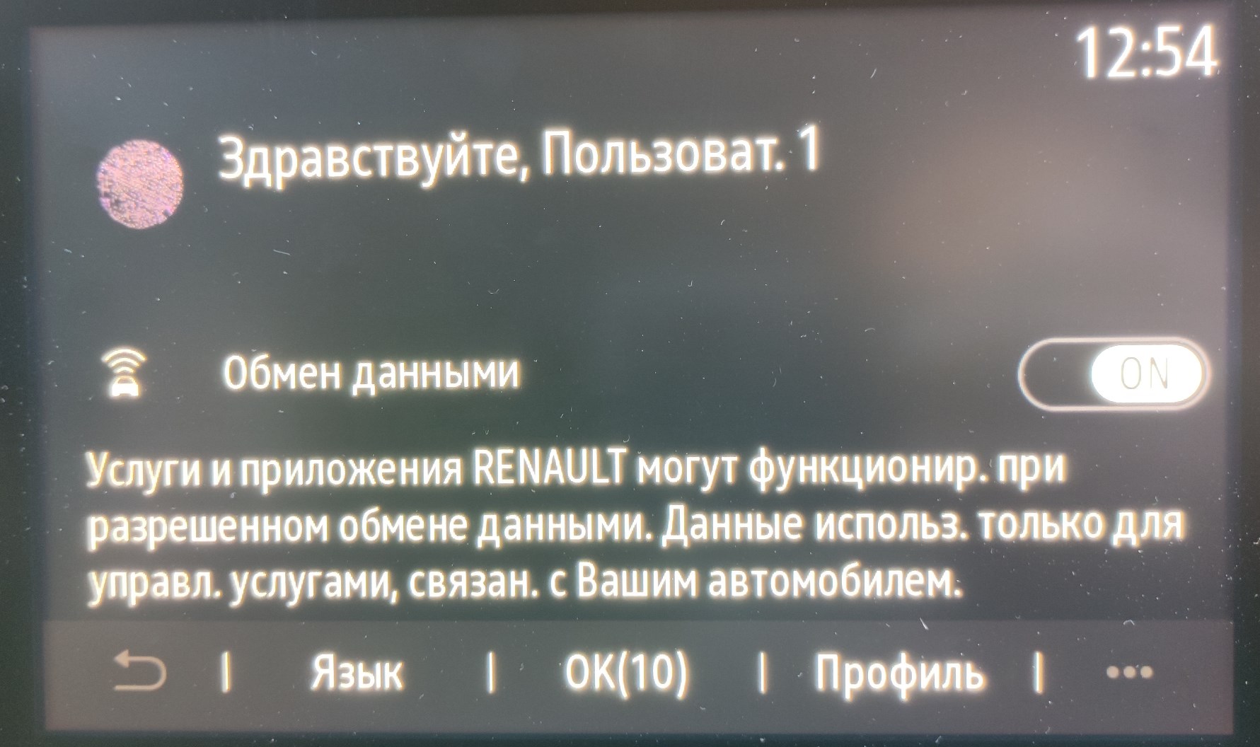

Привет! Можно как-то убрать 10-секундное надоедливое сообщение об услугах и приложениях RENAULT при открытии машины?
В том плане разумеется, чтобы оно вообще не появлялось.

Может включить обмен данными в настройках? У меня включено, ничего такого не появляется.

Ну так на фотке же видно, что обмен включен (он и был включен по умолчанию). Более того, пробовал выключать его - ничего не меняется, только этот выключатель в выключенном положении отображается при появлении данного экрана. Включил обратно, все по прежнему...
Причем закономерность такая - если ненадолго оставить машину (типа приехал в магазин, минут 10 пошарился и дальше ехать) тогда все Ок, этот экран не вылазит когда открываю машину. А если подольше (примерно от 30-40 мин и более) тогда все, эта мессага гарантирована.

У меня также не убирается, видимо от прошивки зависит.
