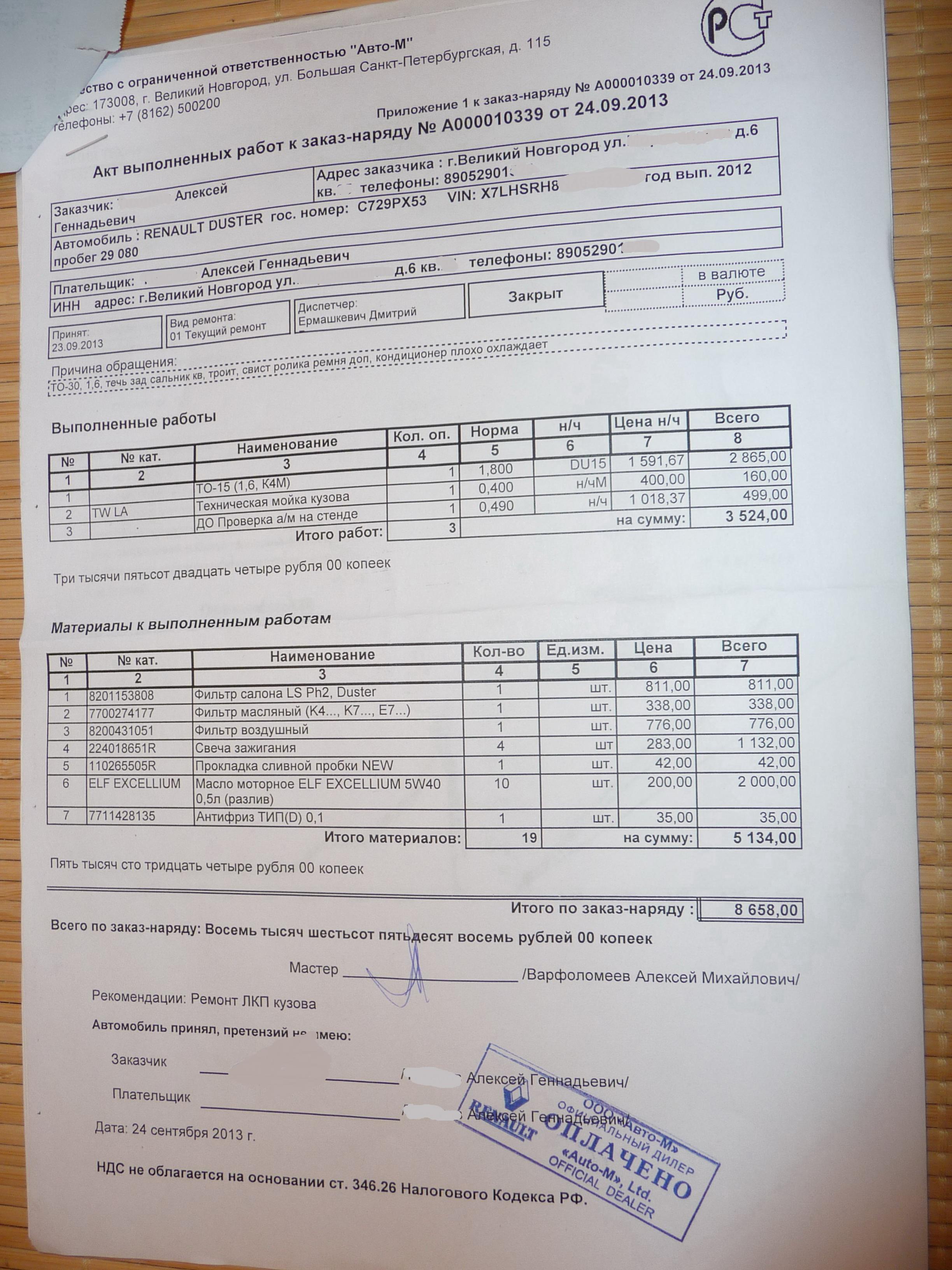

Привет всем!
На данный момент накатал 30500 км.
Побывал на ТО-2. Отдал 8600 рублей. Дополнительно просил официалов:
1. Перепрошить муфту полного привода,
2. Устранить течь сальника коленвала со стороны коробки,
3. Жаловался на слабое охлаждение кондиционера,
4. На редкие пропуски зажигания на холостых,
5. Затрудненое переключение коробки передач с 1-й на 2-ю при быстром старте с места
6. На возникающее иногда "дробление" сцепления на старте.
Еще дополнительно по половинной цене (500 руб.) - потому что совместно с ТО, заказал проверку на вибростенде амортизаторов и проверку тормозных систем.

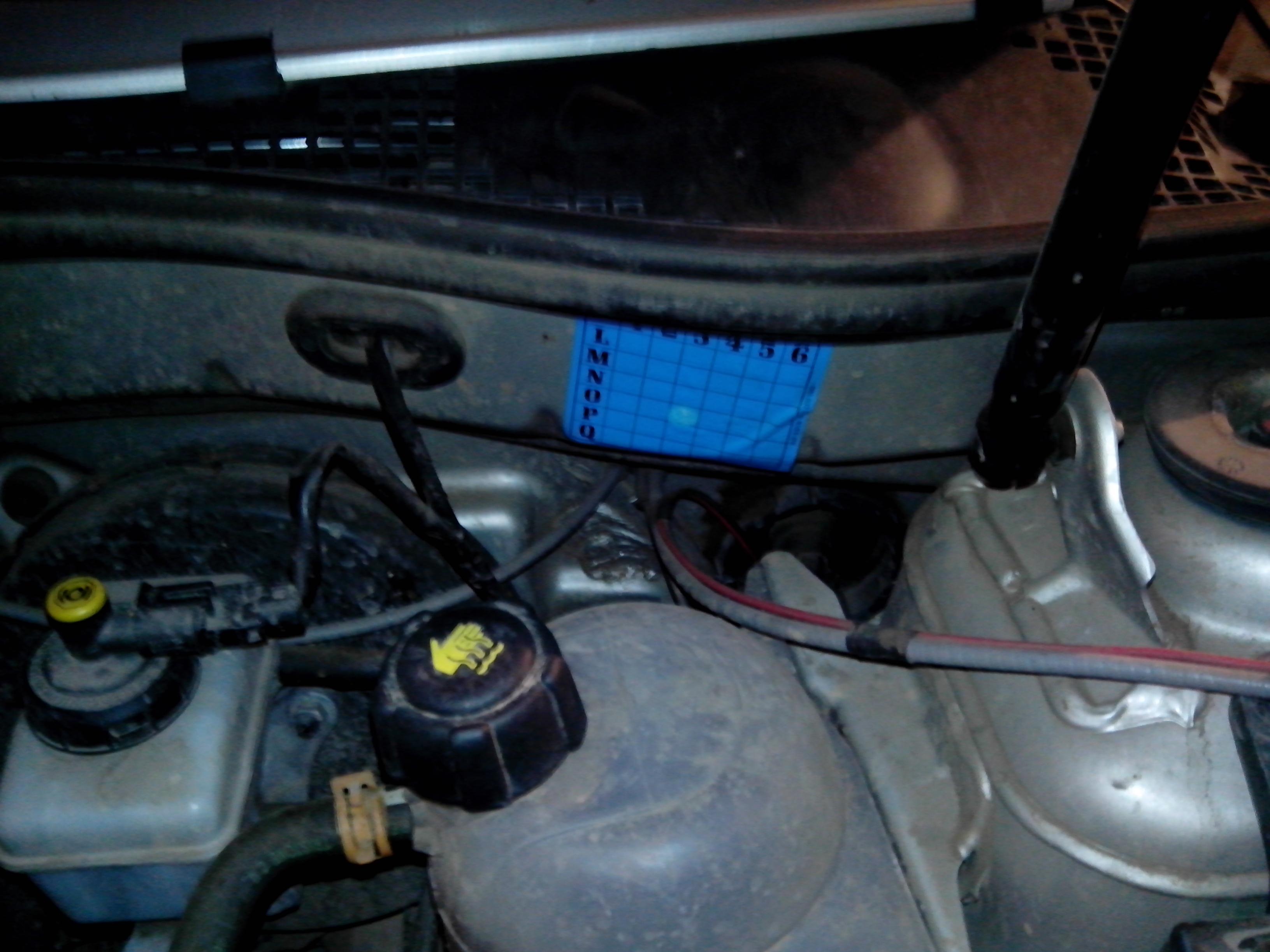

1. Когда просил перепрошить муфту полного привода, сервисмен быстренько пробил по компу ВИН, и говорит: "Машины нет в тех.ноте и прошивать муфту не требуется". Я ему: "Машина из первой партии, муфту не прошивали, а другим прошивали, как так?" Он: "Не знаю, но прошивать не требуется..." И лишь потом, когда забирал машину с ТО, другой парень мне показал синюю наклейку под капотом и объяснил, что это значит, что муфта была перешита, поэтому ВИН и не пробивался в тех.ноте.
Эта синяя наклейка у меня появилась либо после ТО-1, либо после гарантийной замены датчика температуры двигателя, теперь уже и не помню.

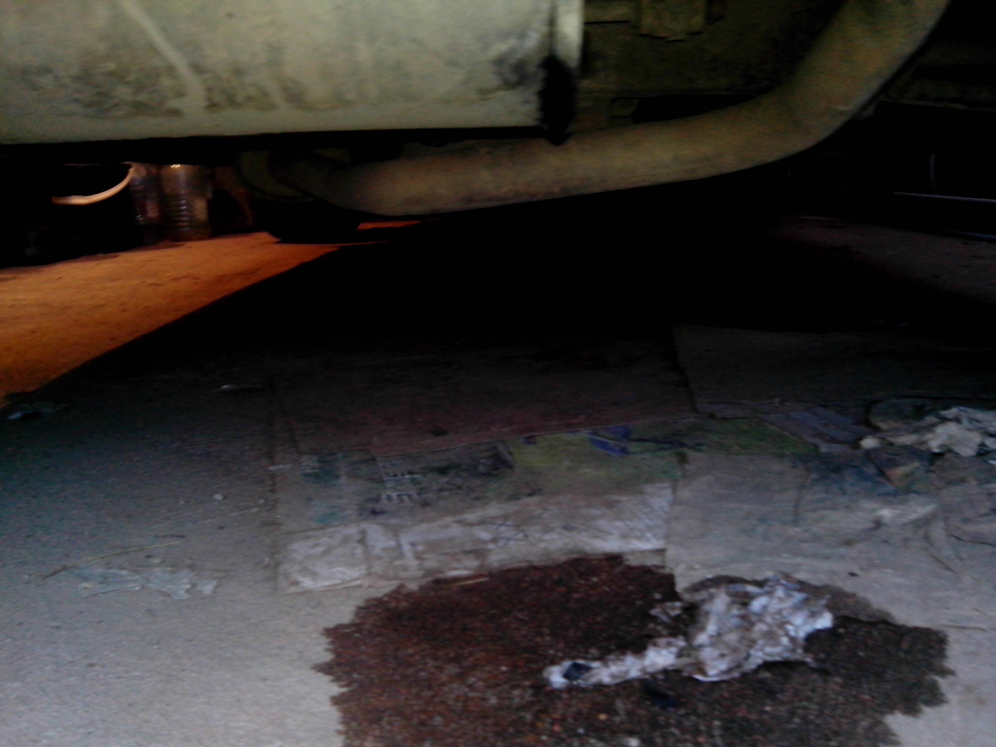

2. По течи масла с сальника: заключение сервисменов - никакой течи нет. Я, признаться, обалдел, т.к. самолично летом стирал капли масла со стыка коробки и двигателя. Ну ладно, думаю, поверю... Но обязательно позже проверю. Возможно, подтекал не сальник коленвала двигателя, а сальник первичного вала коробки. А я же масло в коробке сменил, может это как-то повлияло.

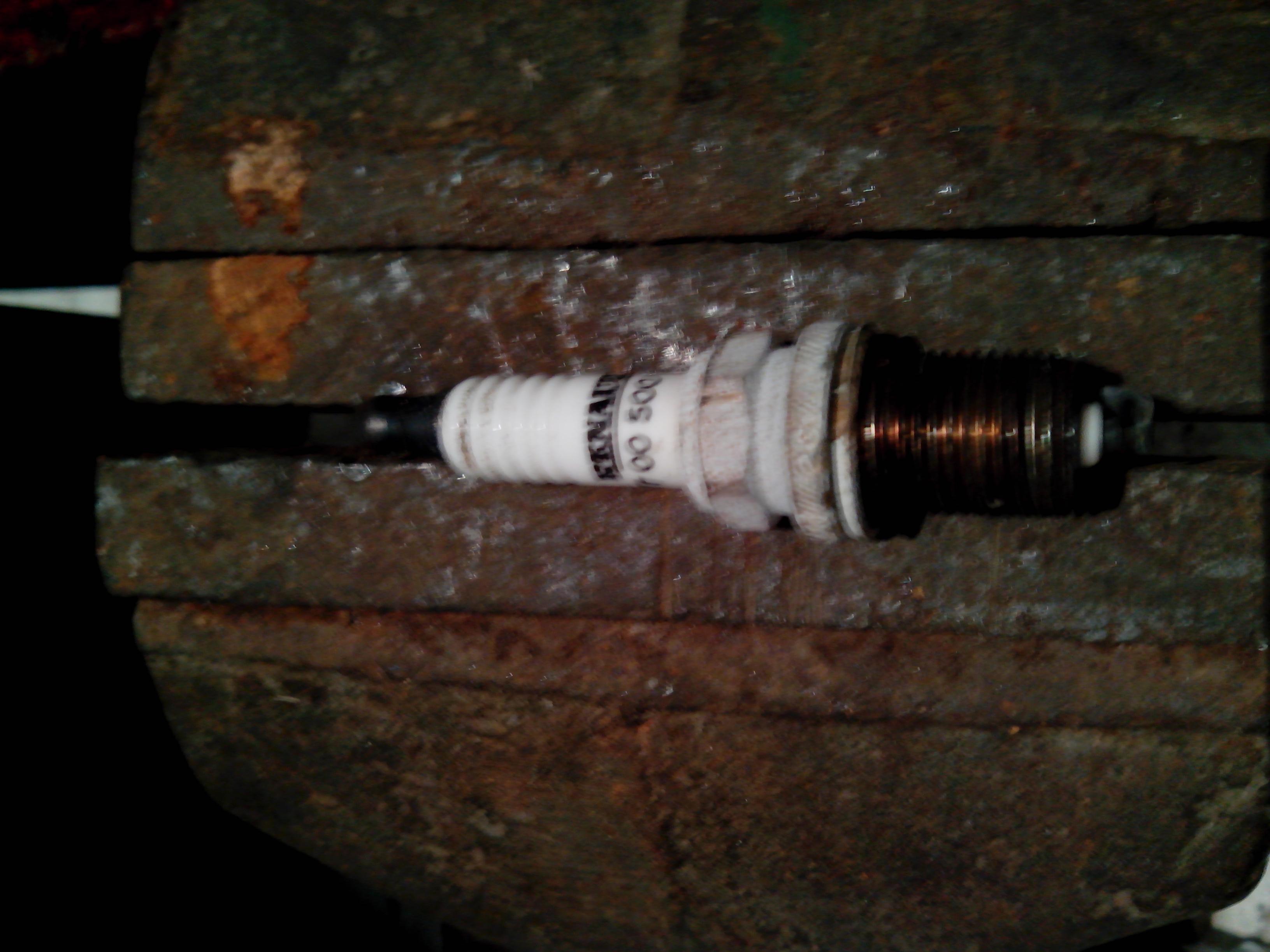

4. Свечки мне заменили на ТО, потряхивать машину перестало.
Одна свеча в поменянном комплекте оказалась потрепанной жизнью )))

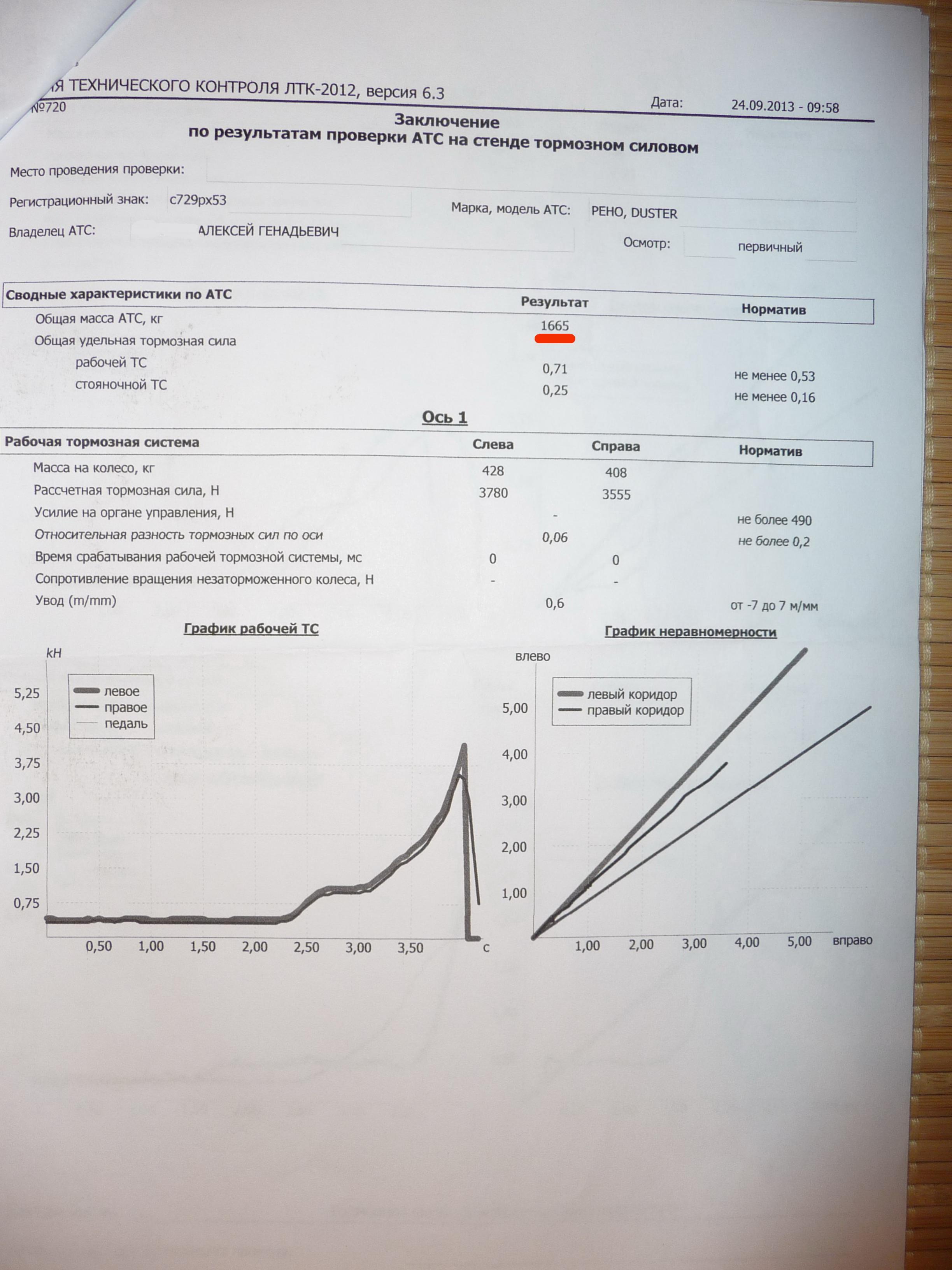

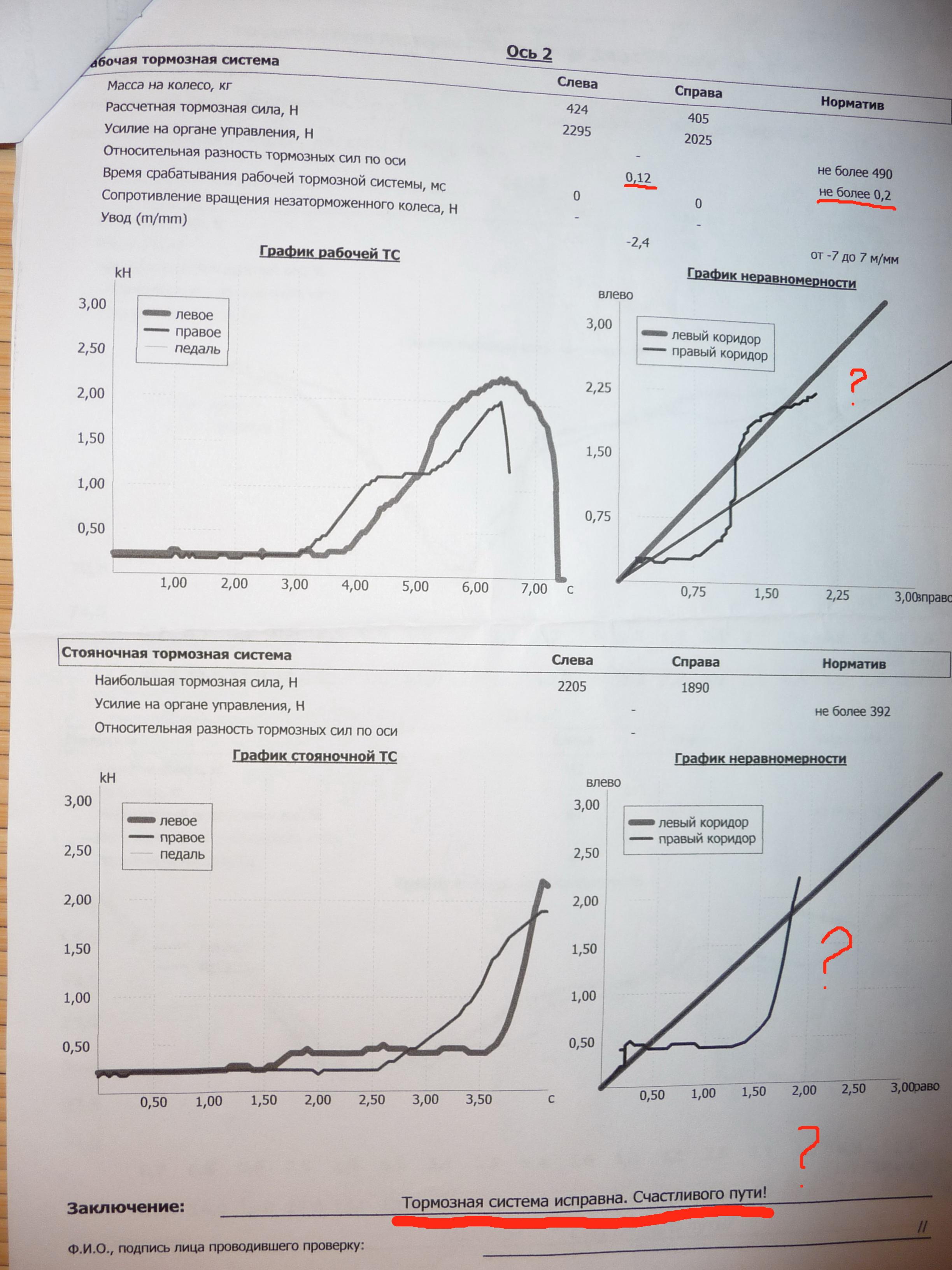

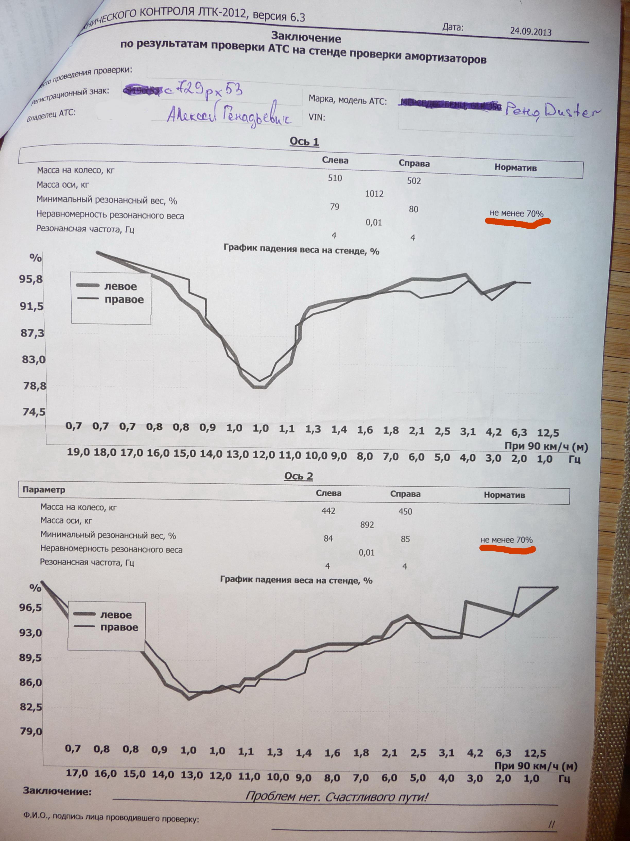

По проверке тормозов и амортов. Напомню, гарантия на подвеску 30000 км, а в последнее время эффективность аммортизаторов на моей машине упала. Вот и захотелось проверить, и если что, заменить по гарантии. Но, не тут-то было ))) Смущают меня, правда, неравномерности тормозных усилий на графиках, но, блин, компьютер пишет: "Тормозная система исправна. Счастливого пути!", а сам я не чувствую никакой неравномерности. Так что тоже, пока поездим...

Сообщение от astranaft
А не 50000? Мне сайлентблоки по гарантии поменяли на 34 тыс.

Мурат, сейчас гарантийной книжки нет под рукой, но когда смотрел её перед ТО, вроде так.

Срок службы и износ отдельных ком-
плектующих автомобиля в сильной сте-
пени зависят от качества исполь зуе мого
топлива, качества дорожного покрытия
и стиля вождения, от условий и режима
эксплуатации. Тем не менее, компания
RENAULT считает возможным сохране-
ние гарантии на нижеперечисленные
детали на следующих условиях:
30 000 КМ:
Механизм сцепления, выжимной
подшипник сцепления, каталитический
нейтра лизатор отработавших газов.
30 000 КМ ИЛИ 2 ГОДА:
Передние и задние амортизаторы.
50 000 КМ:
Рулевые тяги и наконечники, стойки
и втулки стабилизаторов поперечной
устойчивости, сайлент-блоки, рези-
нометаллические опоры и шаровые
шарниры деталей подвески и силовых
агрегатов.
60 000 КМ ИЛИ 2 ГОДА:
Аккумуляторная батарея.
У меня дизель и тоже наблюдается масляная сопливость на стыке коробки и двигателя. Первый раз это обнаружилось на ТО-1 на 10000км.
По гарантии заменили сальник коленвала. (Отдельный геморрой, что при сборке плохо затянули левую ступичную гайку - это тема отдельного рассказа)
При прохождении ТО-1 на 20000 - та же картина. На 01 ноября записался на повторную замену этого сальника. сейчас пробег 21900.
Поговорил с Н.А.Веселовым - директором сервиса в Шушарах. Он сказал, что такое они периодически наблюдают. Одному владельцу уже третий сальник поменяли. По его словам, на коленвале образуется уступ, через который под сальником начинает просачиваться масло. Все в микронах (моя догадка - сам не видел).

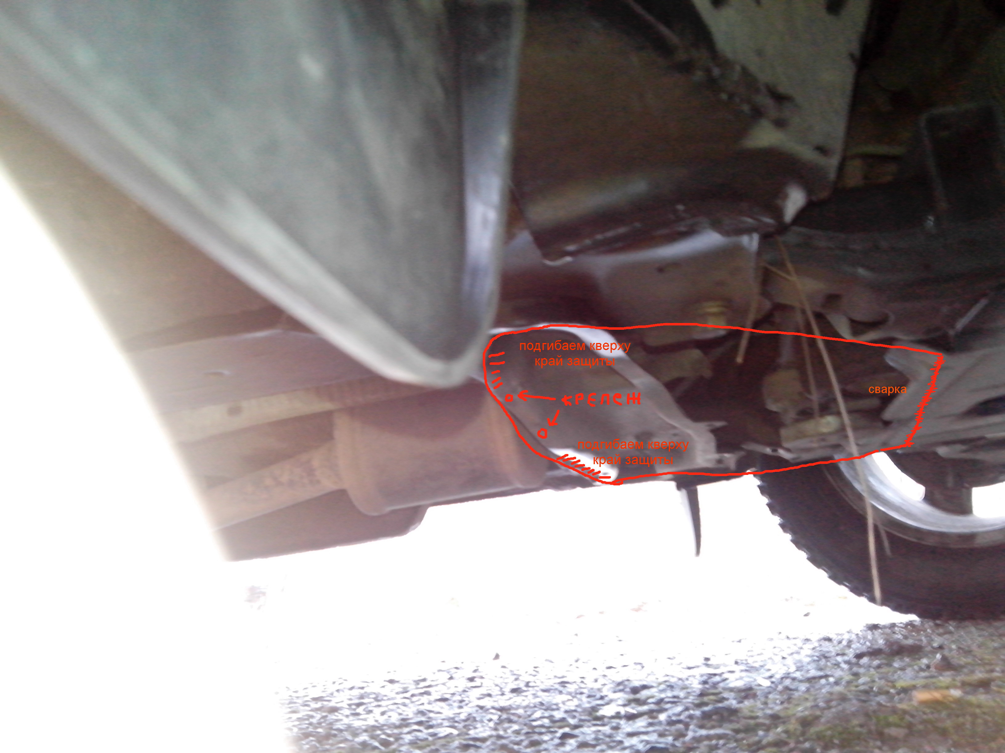

Привет всем!

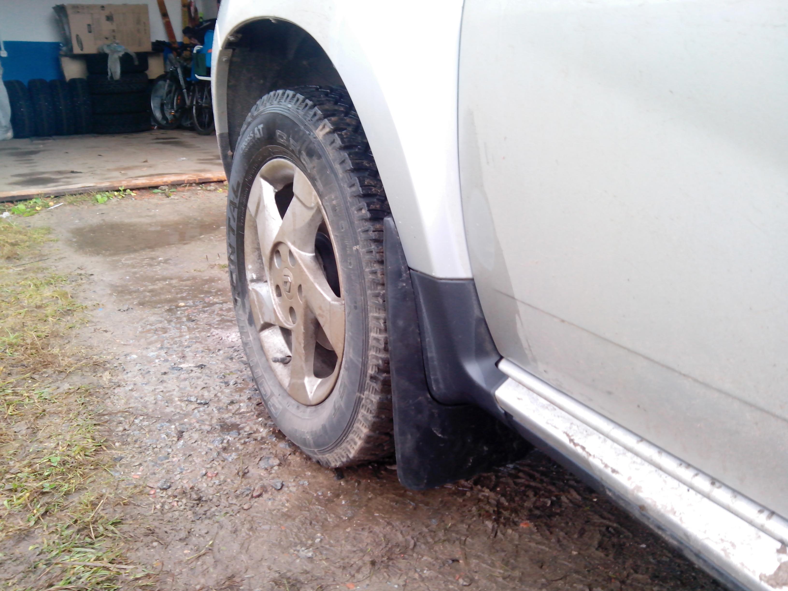

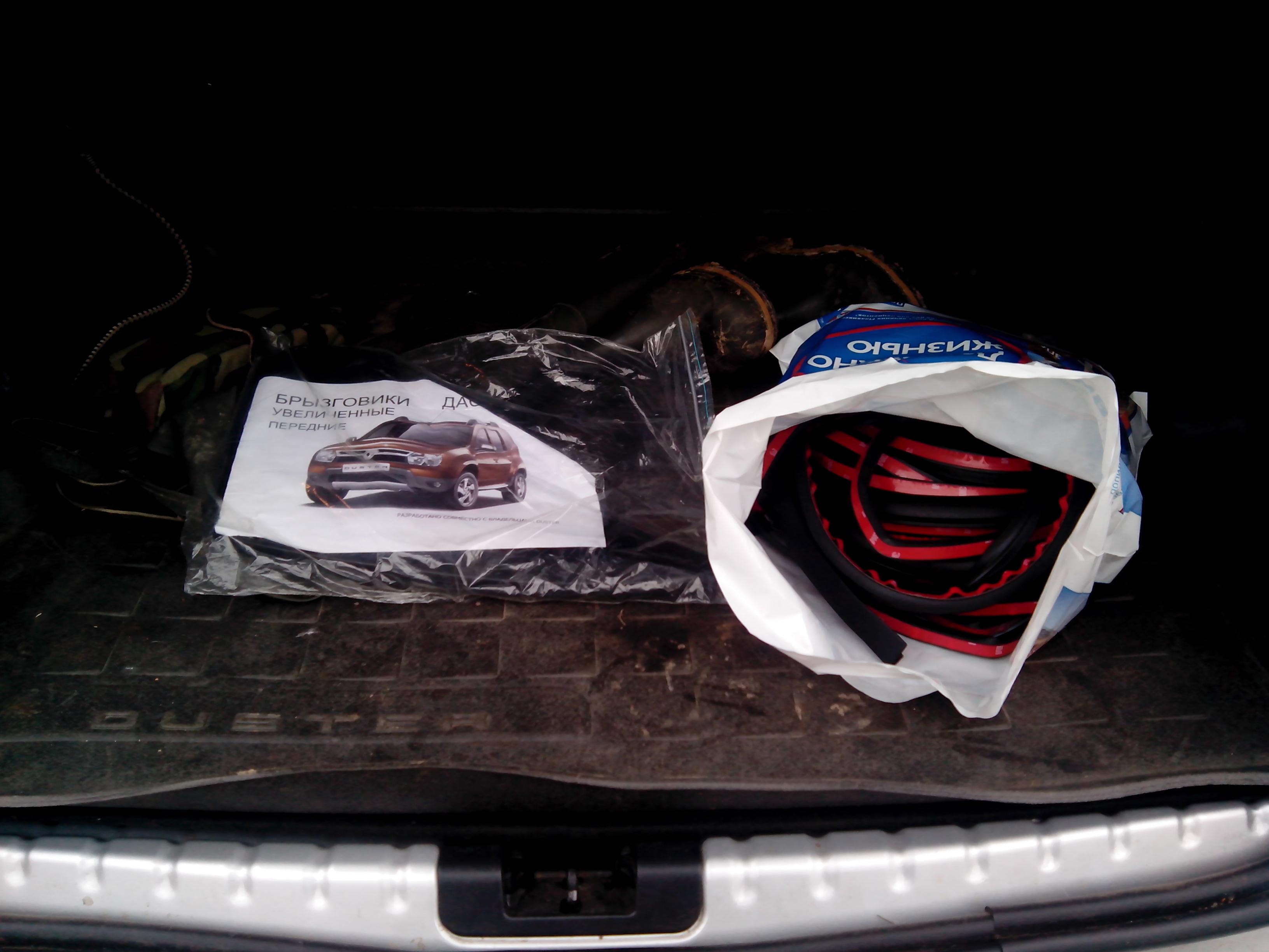

Получил для Дастера подарочки.
Брызговики уже стоят,
резинки приклею, наверное, завтра - пока у нас еще тепло. По брызговикам: конечно, я по-прежнему считаю, что драть за два куска формованной резины 800 рублей - не комильфо, но удобство замены (потратил на смену минут двадцать), отсутствие необходимости подрезаний (в сравнении с Элегантами) и общий вид (не выглядят такими лопухами, как Элеганты) их оправдывают. Брызговики реально мягкие, и это внушает надежду, что зимой я их в снегу не оторву. По эффективности посмотрю, но, надеюсь, такого
не будет.
Про глушитель - некоторые сверлят дырочки, чтобы конденсат сливался, а мне без надобности... Заодно и сечёт по завальцовке...

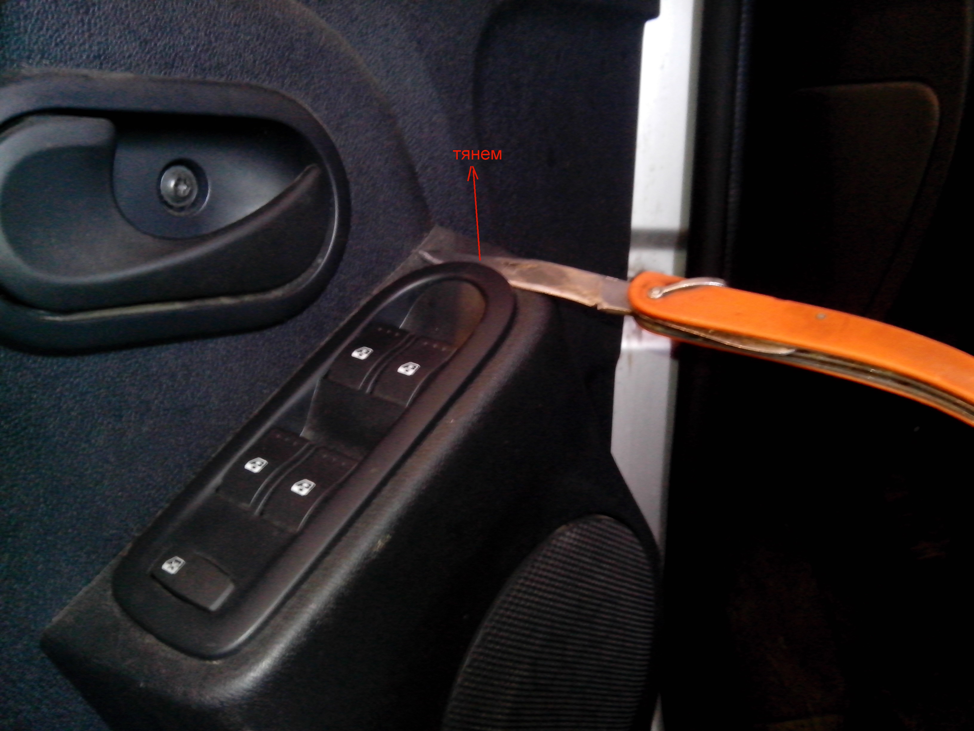

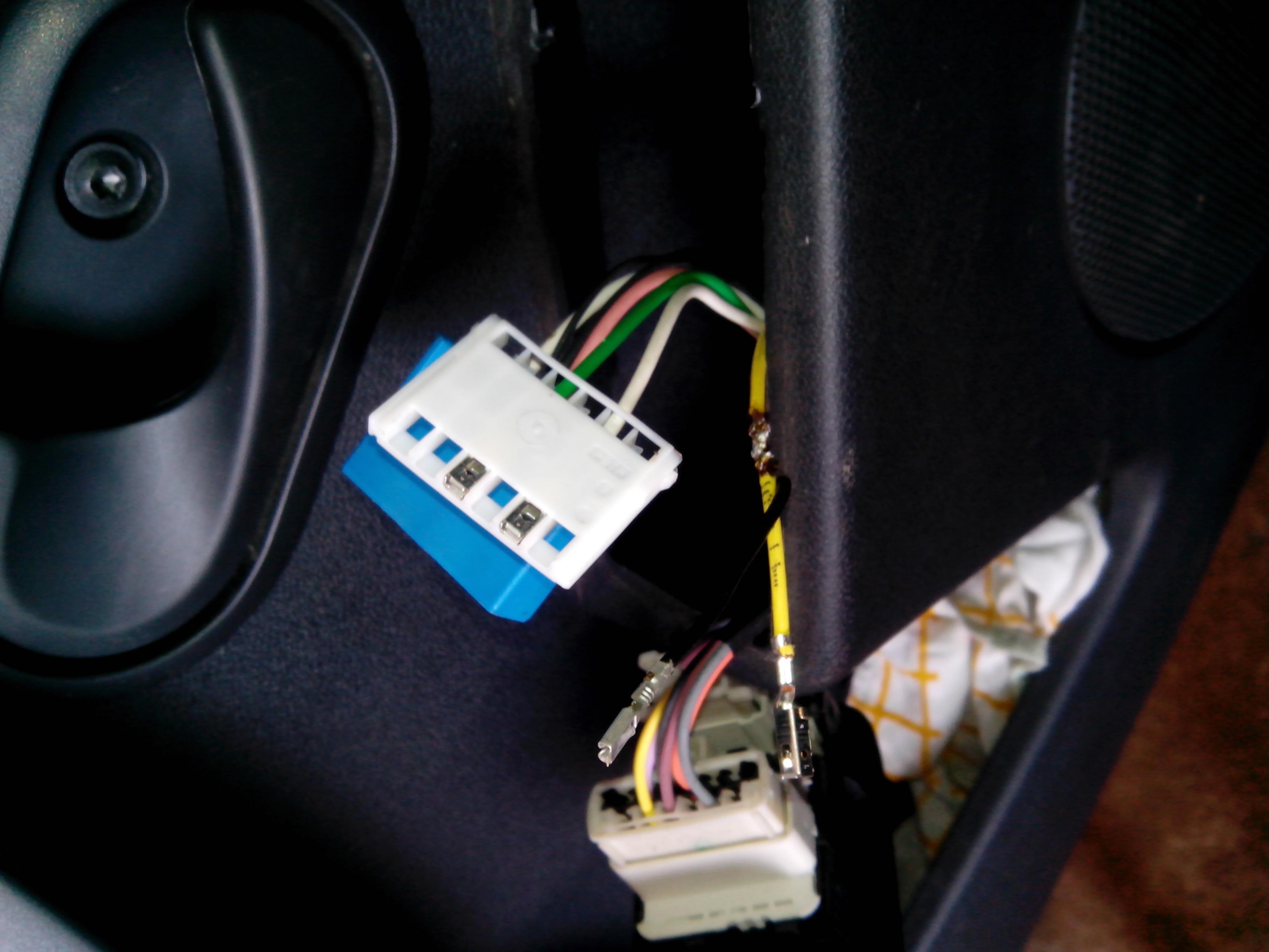

Здравствуйте, все!

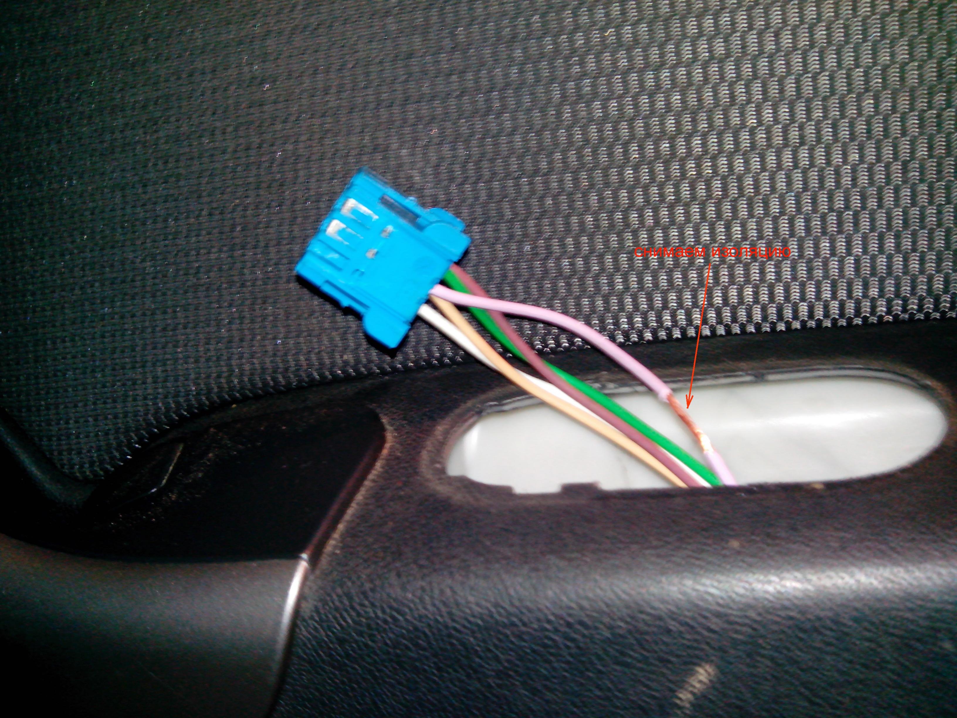

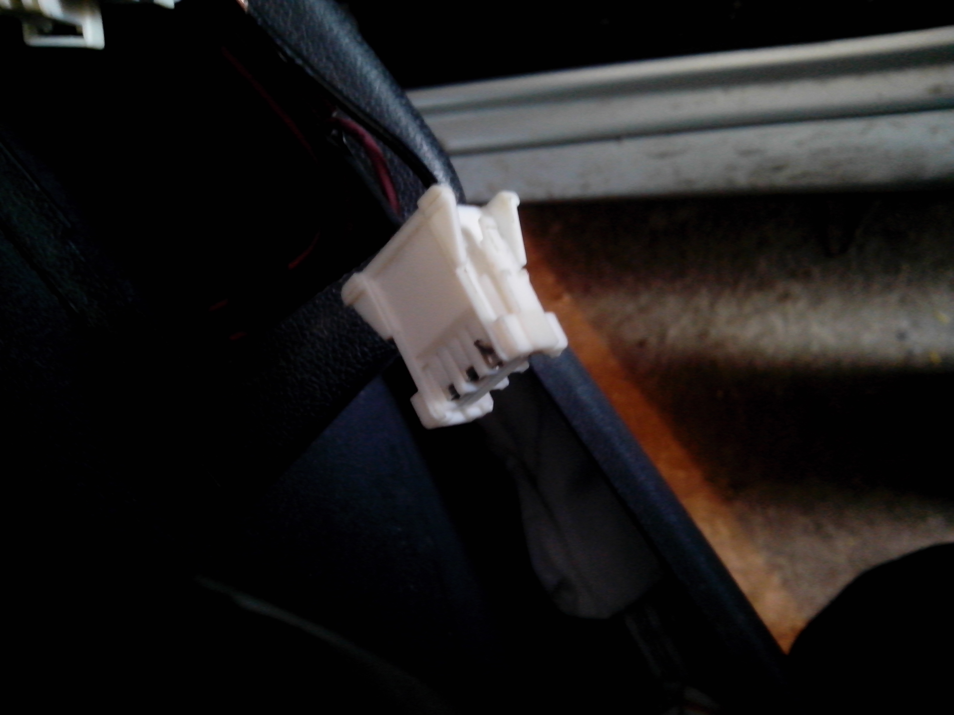

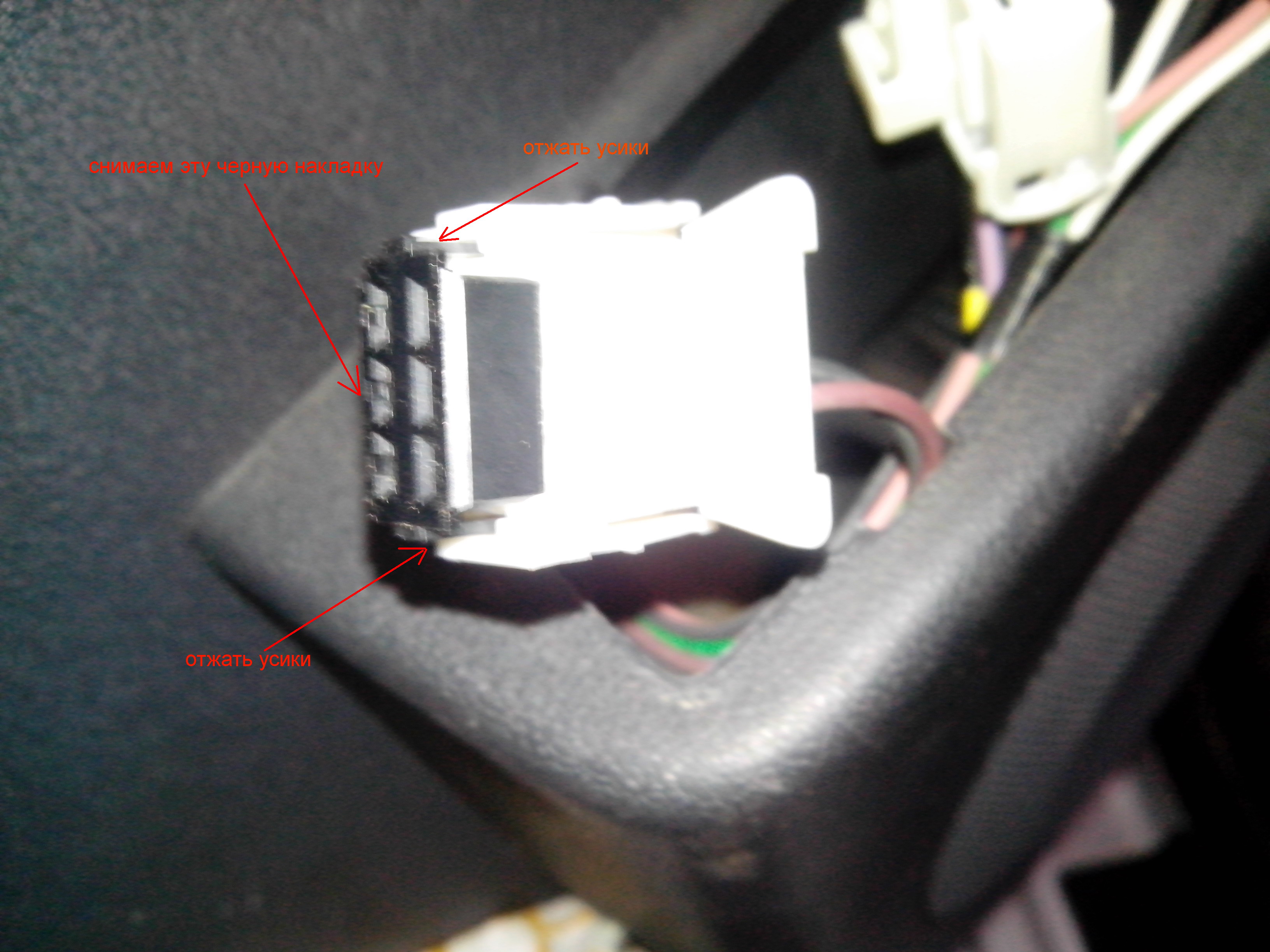

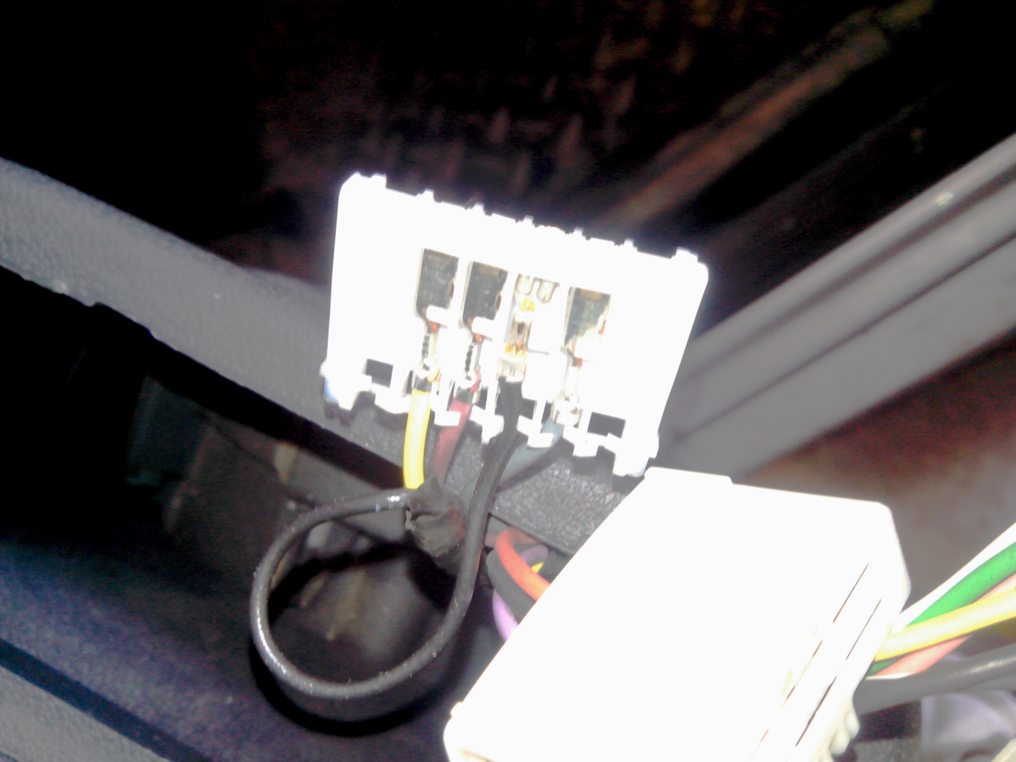

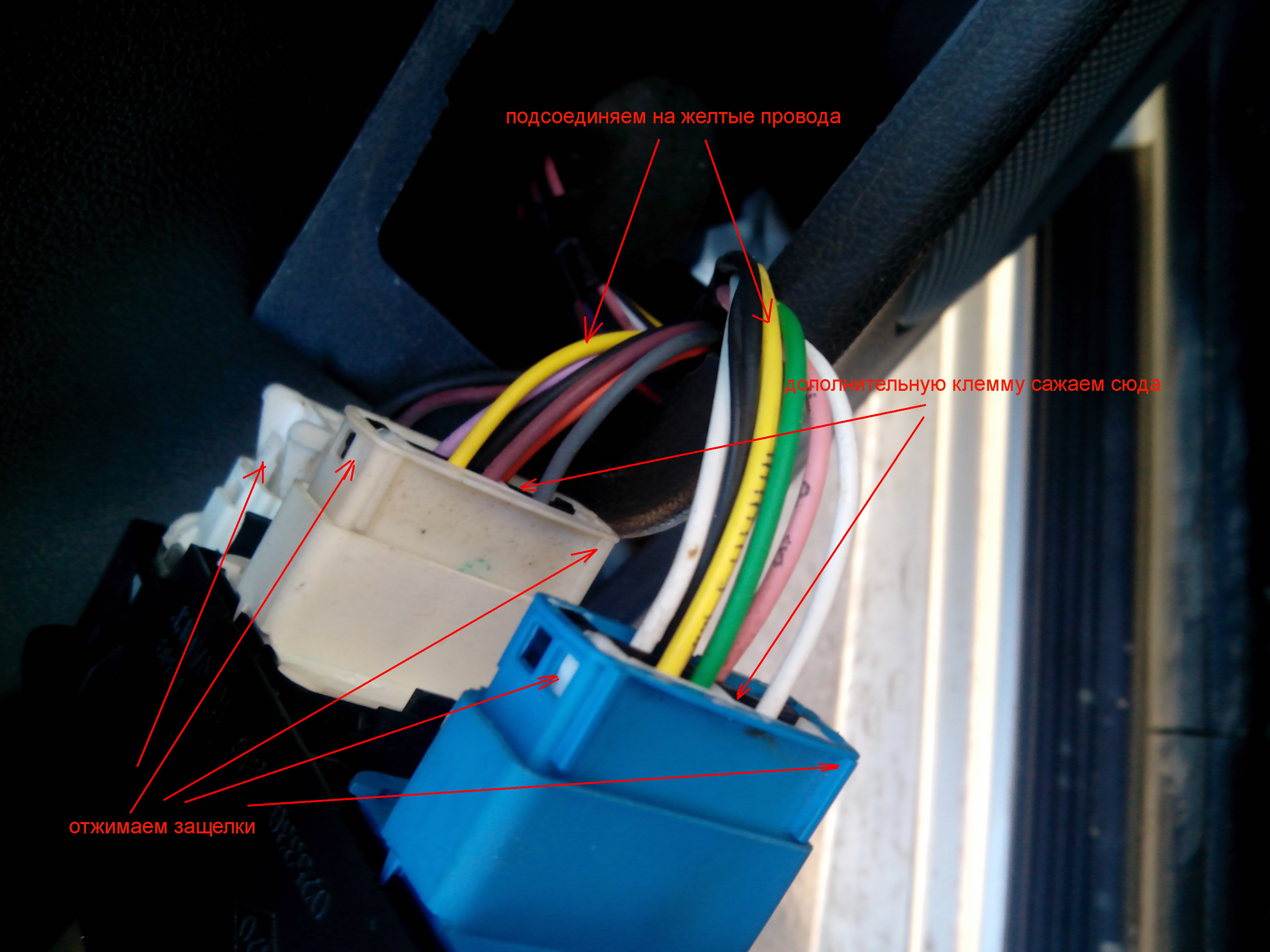

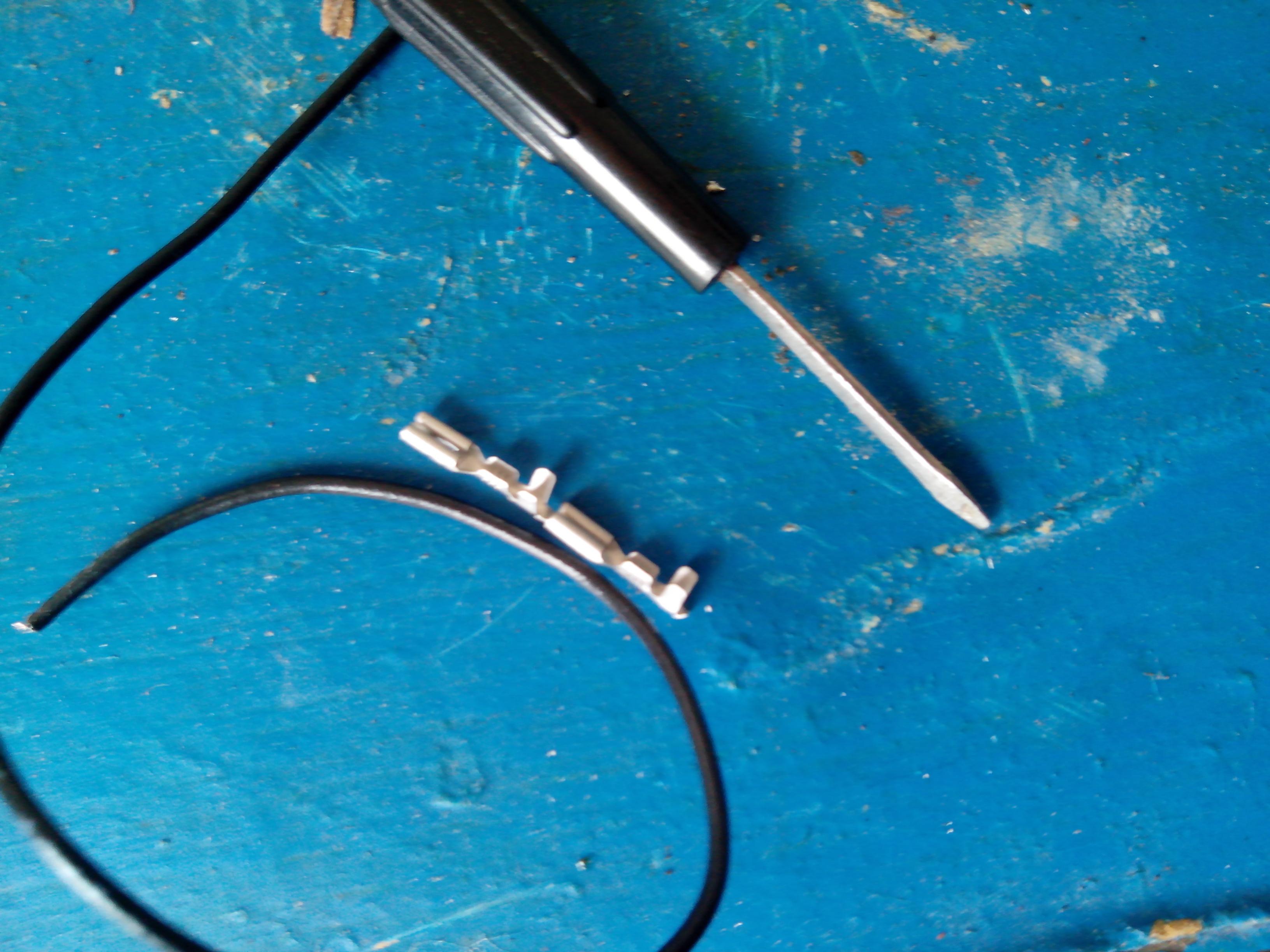

Стараюсь не терять времени зря, потихоньку дорабатываю машинку. Вот, соорудил, наконец-то, подсветку кнопок электростеклоподъемников.
Купил шесть "мам" шириной 3 мм и метр черного (другого не было) провода.
На передней левой двери тянем спереди по ходу движения блок стеклоподъемников.
Освобождаем разъем передних кнопок.
Подпаиваемся на желтый провод, новую "маму" сажаем на ряд "В", между зеленым и белым проводами.
Снимаем разъем задних кнопок, подпаиваемся к желтому проводу, новую "маму" сажаем между фиолетовым и серым.

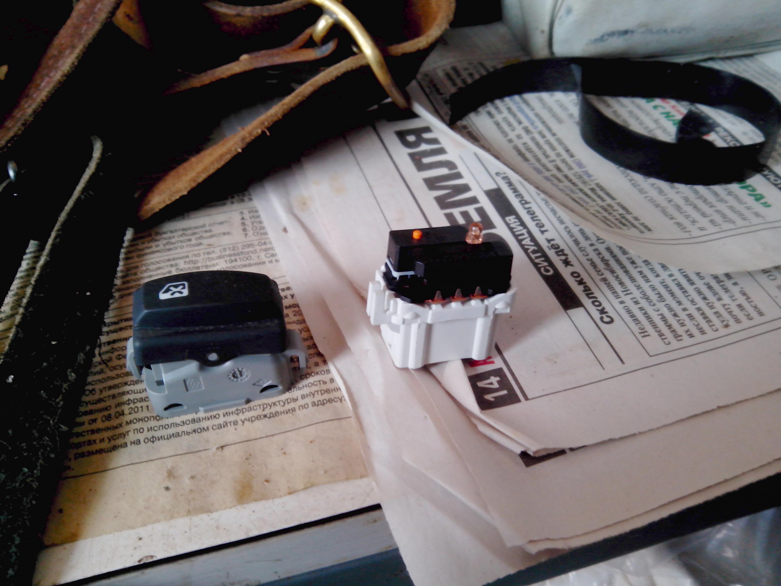

Снимаем разъем блокировки задних электростеклоподъемников.
Можно его разобрать для удобства работы.
Подпаиваемся на сиреневый, "маму" сажаем на свободное гнездо этого ряда. Кнопку еще разобрал для спортивного интереса, так сказать.

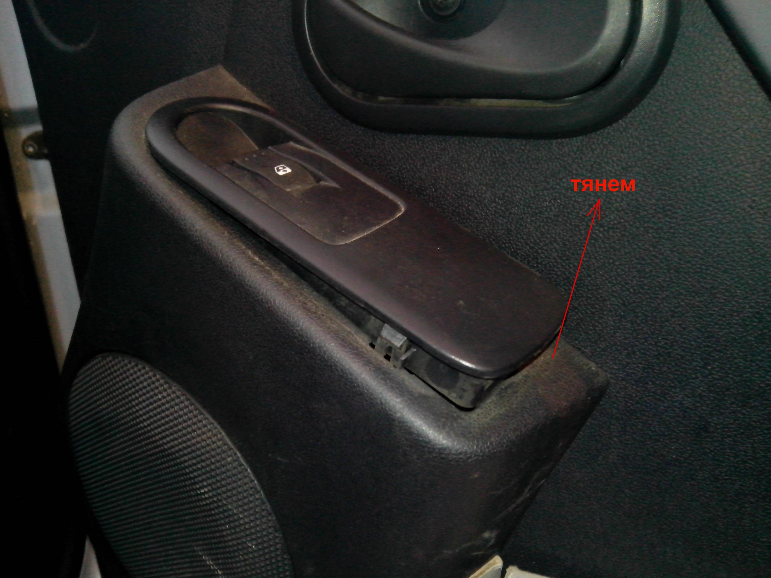

На правой передней двери и задних дверях блоки электростеклоподъемников для снятия нужно тянуть сзади по ходу движения.
Во всех этих дверях разъемы одинаковы - сажаем новую "маму" на гнездо 3 ряда "В", подпаиваемся к проводу гнезда 2 ряда "В".
Наслаждаемся результатом.

Также, продолжаю защищать машину снизу.
Удлинил штатную защиту двигателя до поперечины, на которой находится ухо крепления катализатора. Спереди мне её просто приварили к штатной, хотя можно было и подвести её под штатную, к задним болтам крепления. Сзади на отбортовке поперечины просверлили два отверстия и стянули край защиты и поперечину.
Поперечина не плоская в профиль, поэтому нештатную защиту по краям грели и гнули, чтобы не было зазора.
Фотки пока нет, сделал примерно так:
Теперь на очереди защита поперечных рычагов задней подвески, думаю, на этой неделе справлюсь.
