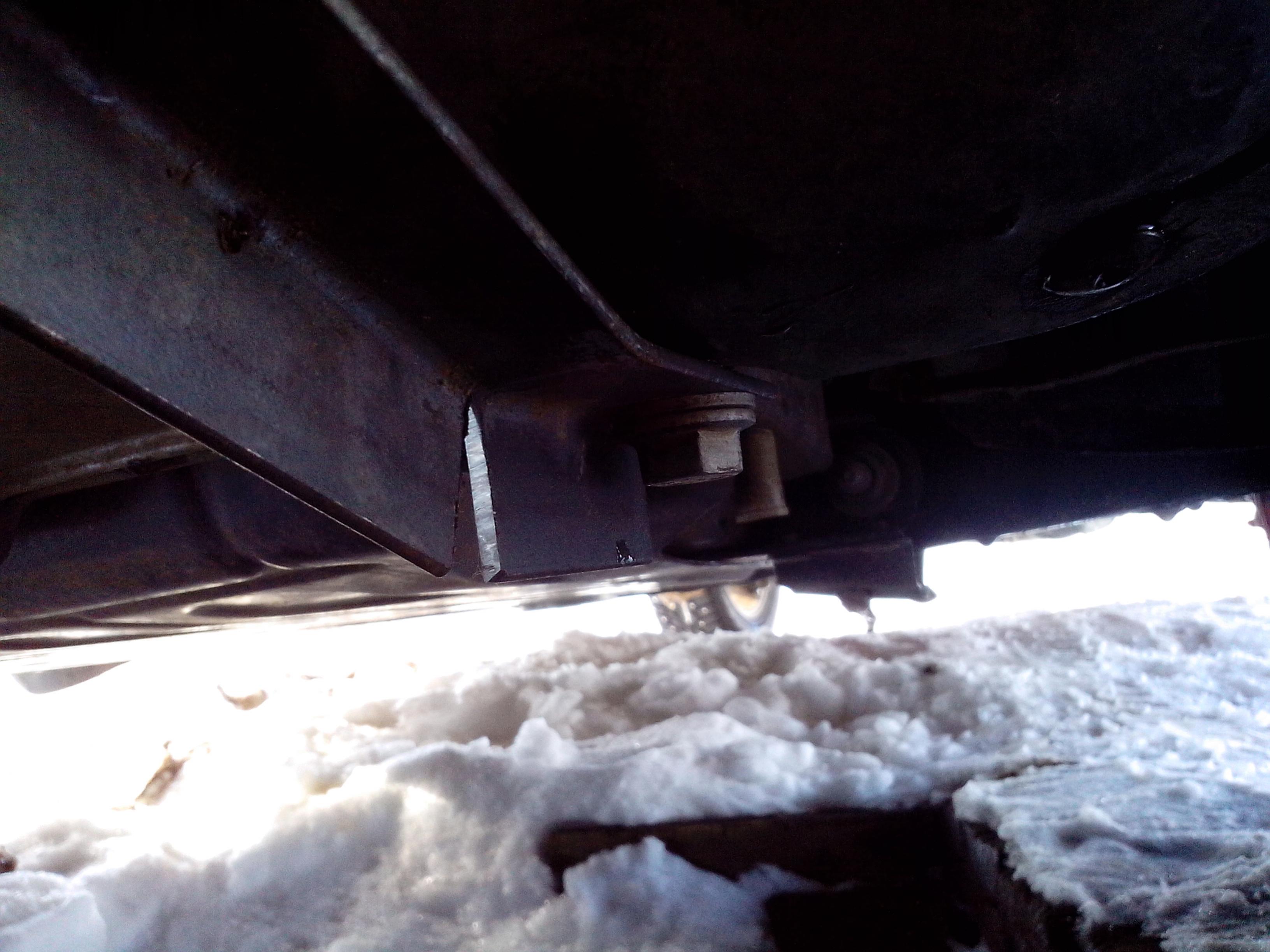

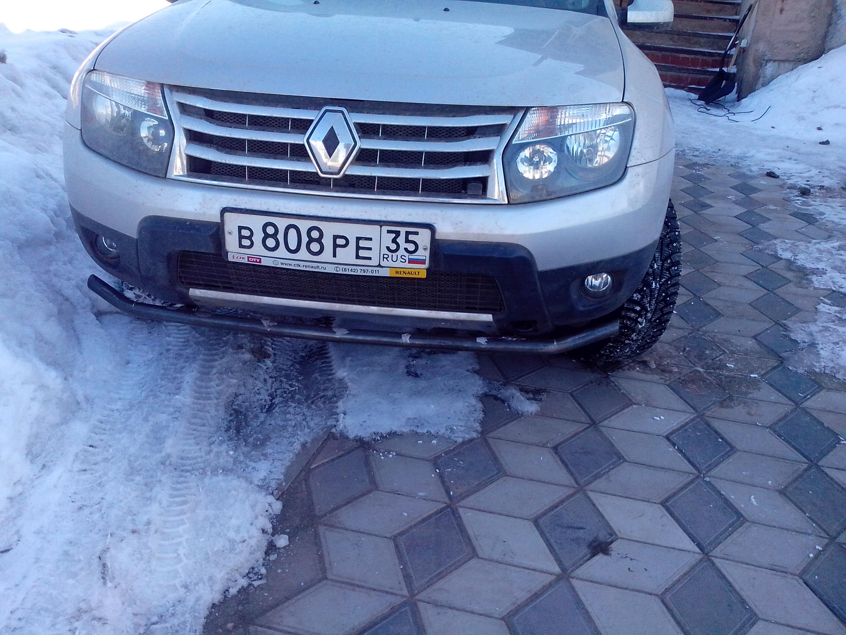

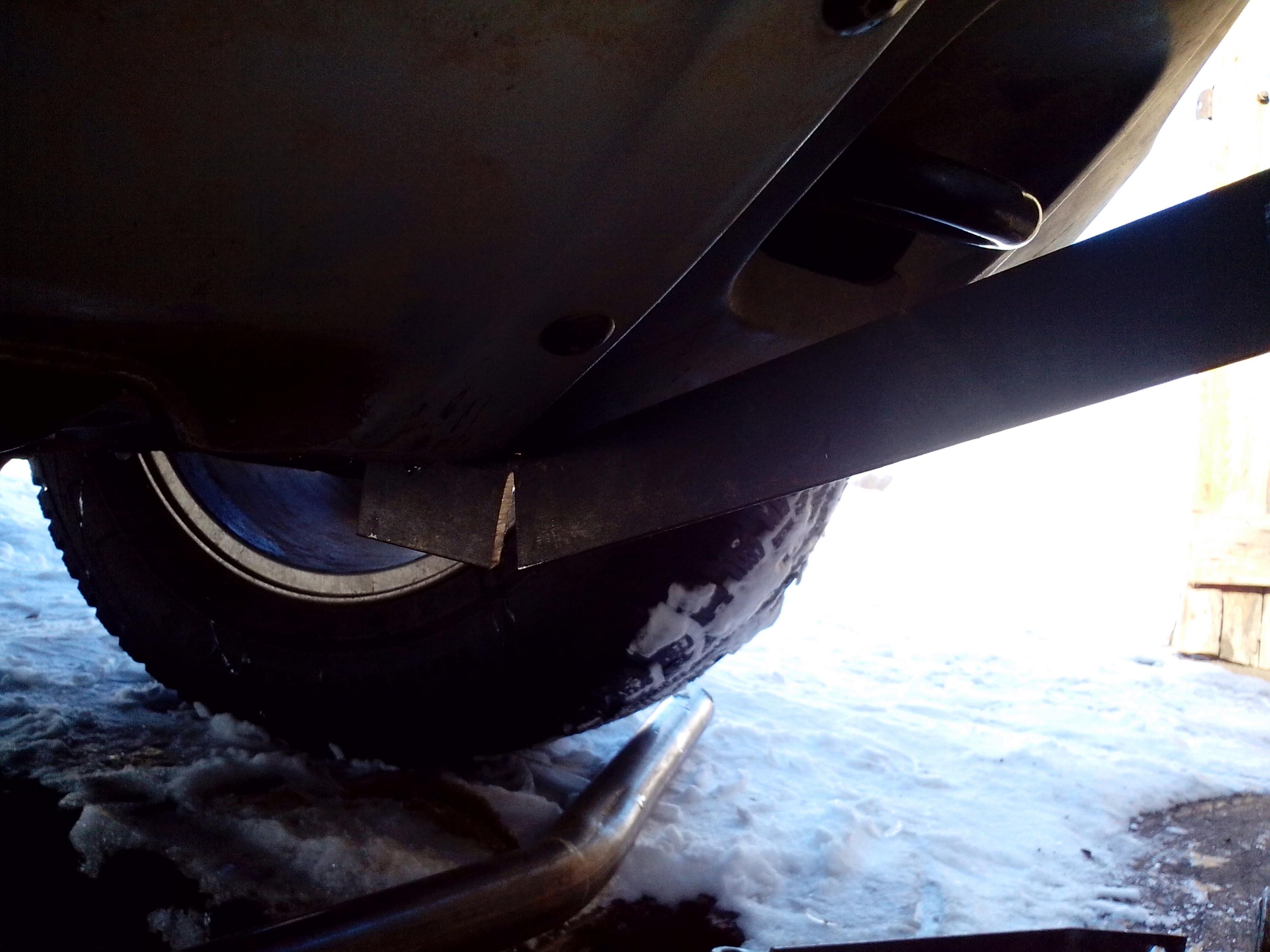

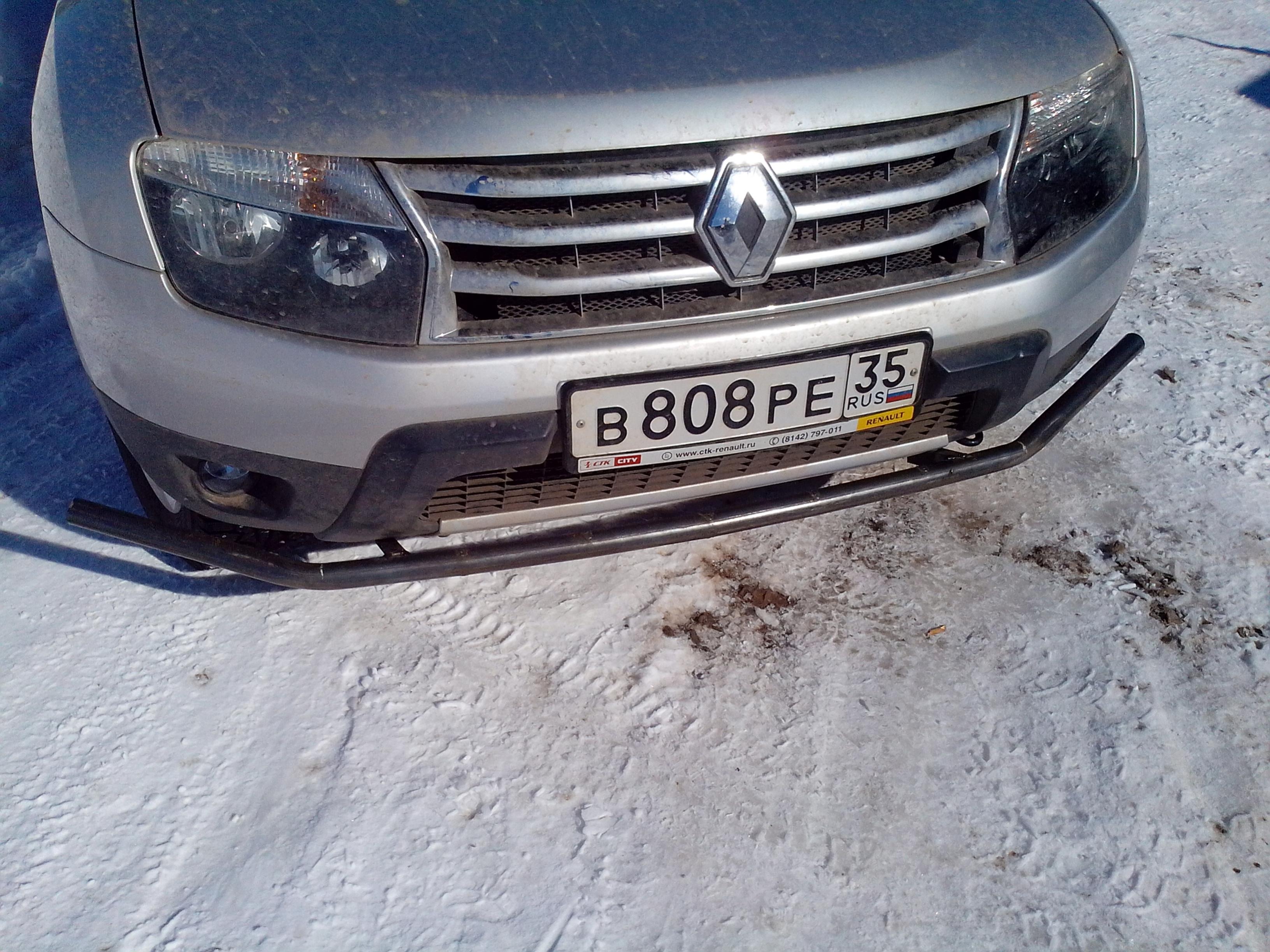

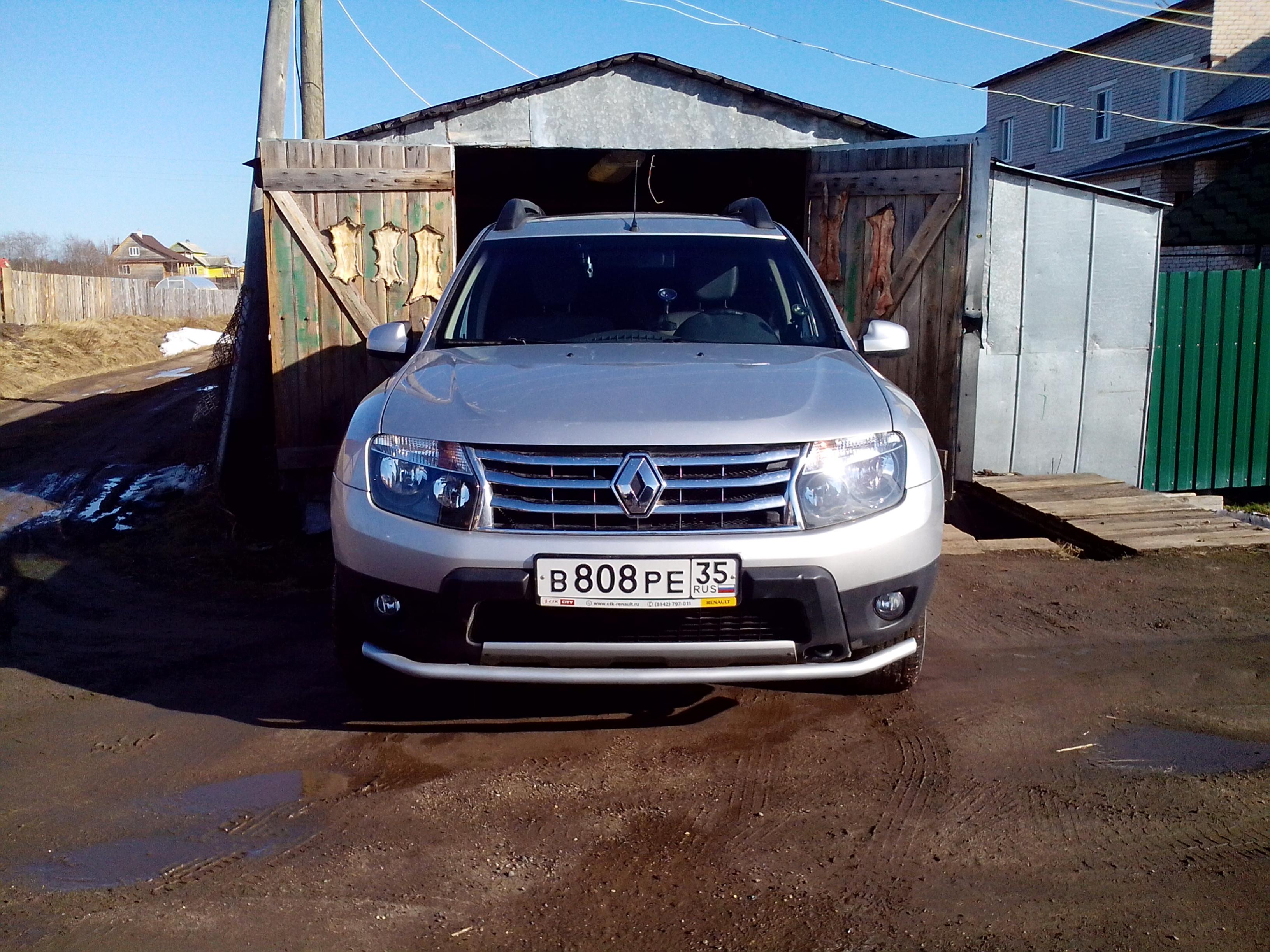

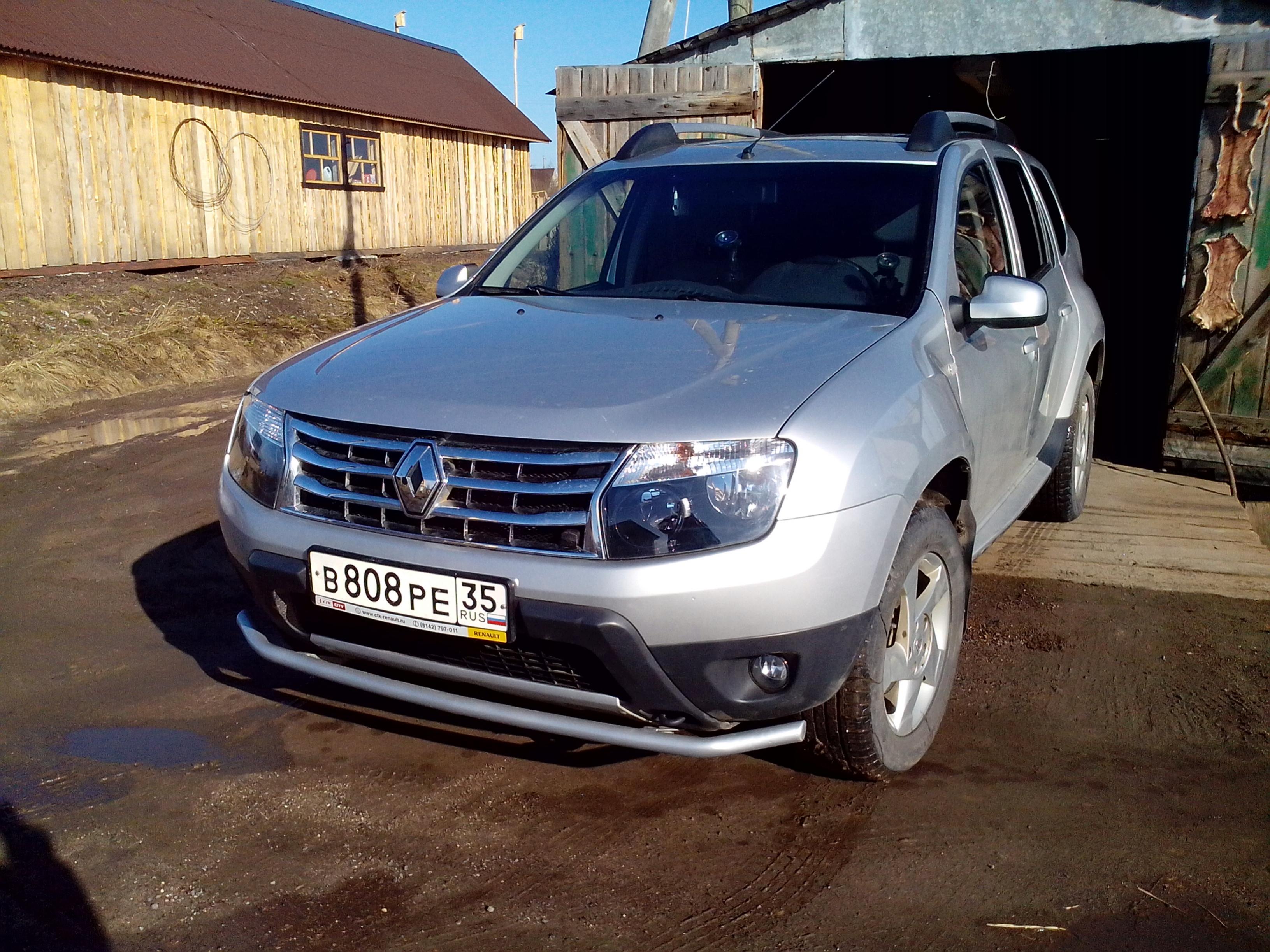

Сообщение от ELISEEVVS
Я тоже усомнился в надежности нижней части бампера .Короче решил чтото приманстырить.
Поконсультировавшись в личке с ELISEEVVS решил сварганить силовую защиту переднего бампера , в виду хронической нехватки денег и осутствия выбора матерьялов решенно было использовать чёрное железо труба с внешним диаметром 40 мм. , углы загиба по бокам 12 градусов, средняя часть выгнута по бамперу 5-ю надрезами болгаркой с последующей проваркой разрезов и их за шлифовкой.
Крепление из уголка( подрезан с низу) с полкой на 35. Обработана преобразователем ржавчины. 2 слоя грунтовки , краска цвета машины + 2 слоя лака. Ну и пол дня работы.

Старый 20.04.2013, 00:20   #84
LORn
Аватар для LORn
Онлайн: LORn вне форума
Был(а): 07 мая 2018 12:47
Автомобиль: Duster 2.0 4x4 Priv + Stepway M/T
По умолчанию Re: "Кенгурятник" и его законность
niki.73, очень даже зачетно смотрится!
На интересной работе и спать приятно!

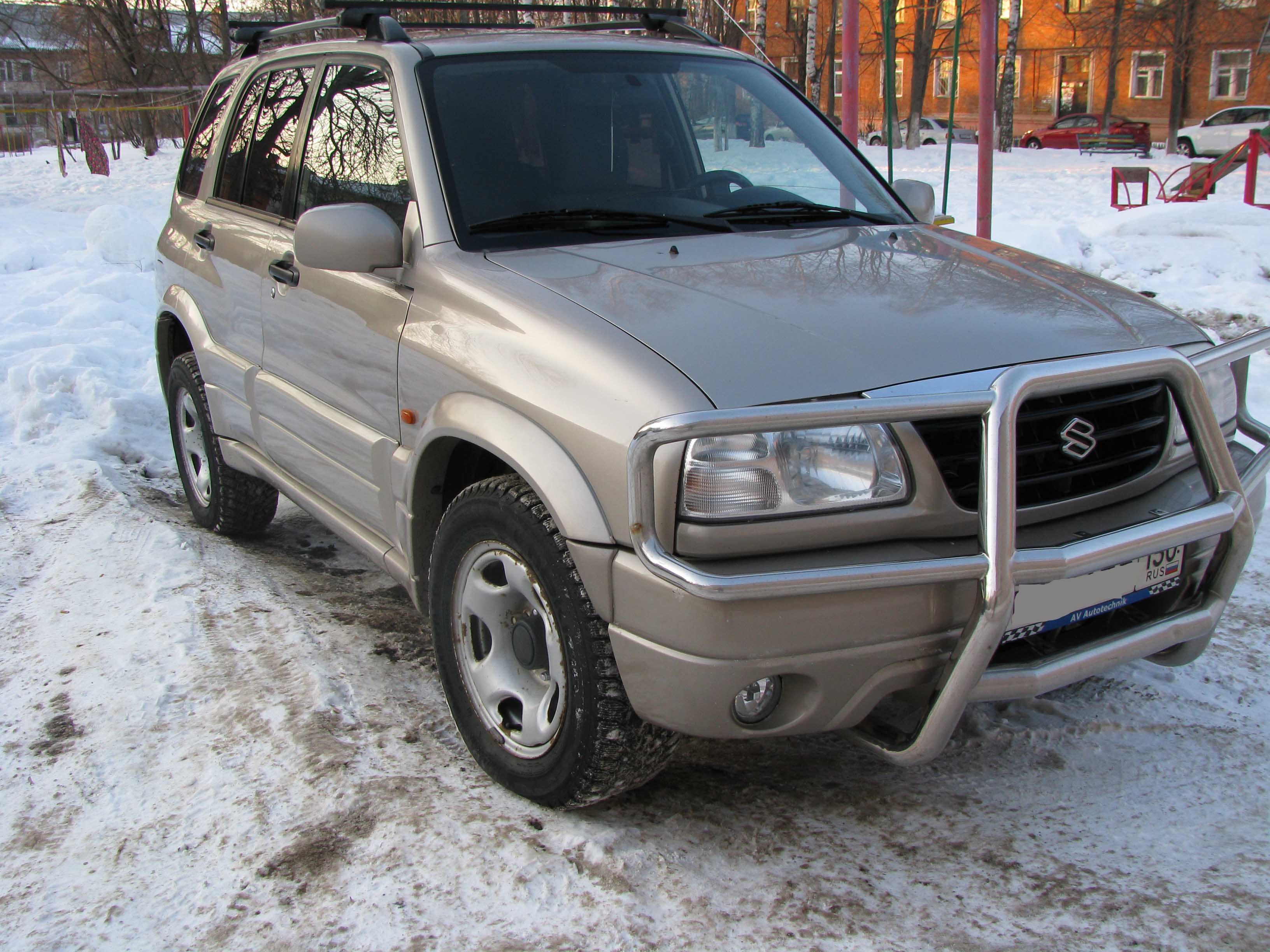

Если отвлечься от законности, то возникнет вопрос: за что крепить его сверху?!
Так как если будет только нижнее крепление, то при любом тычке вся эта арматура убъет и бампер и фары и капот!

Именно такого типа, стоял на моей предыдущей машине, Сузуке Гранд Витаре! Еслиб не этот кенгурин, то разнес бы всю морду на авто (налетел в лесу под снегом на пень) Крепление только снизу и все достаточно очень жестко!

Сообщение от niki.73 Посмотреть сообщение
Ни плохо, а пороги кто то сам делал?

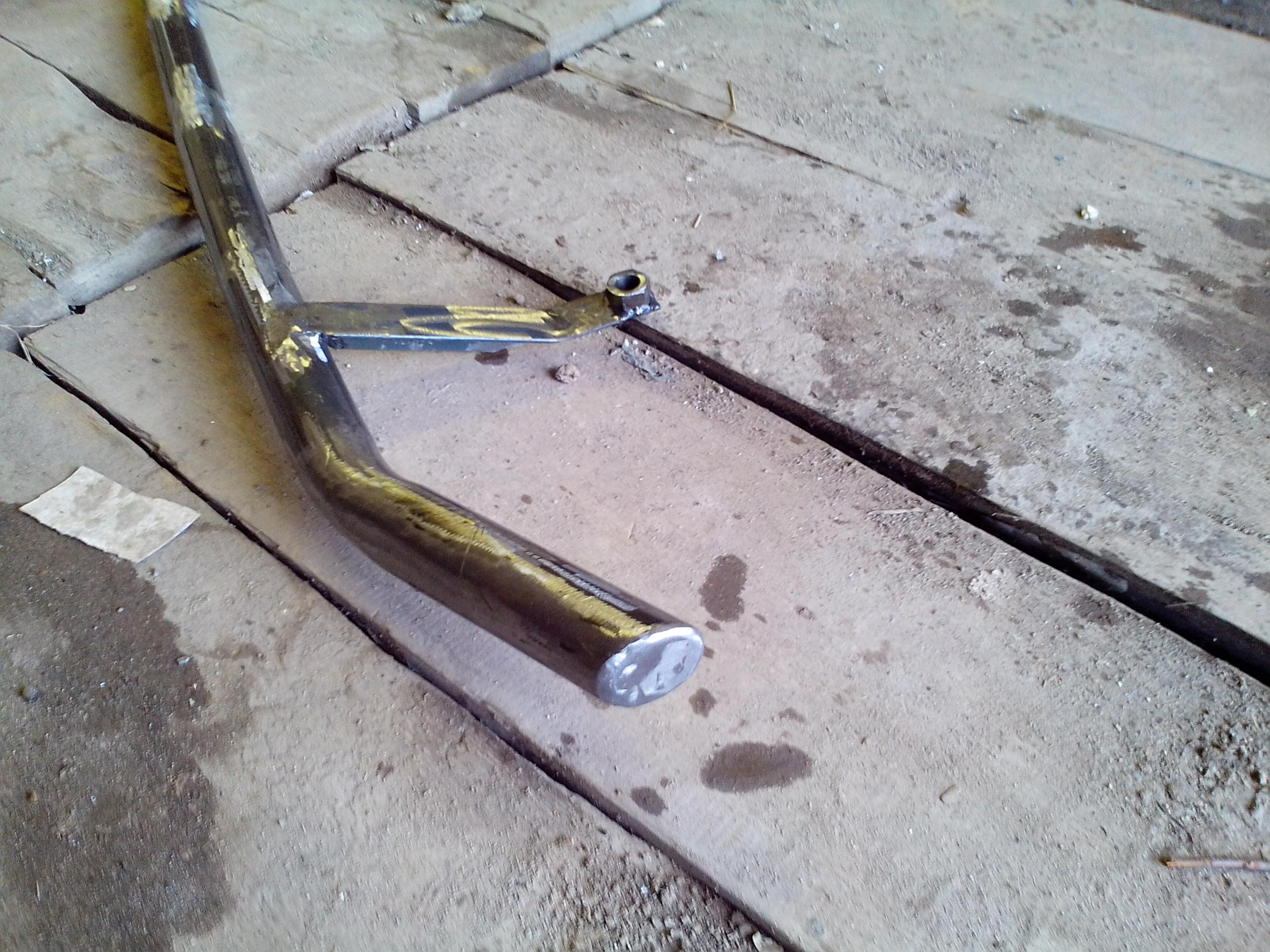

Старый 07.05.2013, 22:14   #90
1410
Аватар для 1410
Онлайн: 1410 вне форума
Был(а): 03 апр 2019 12:37
Адрес: тула
Автомобиль: стандарт
Сообщение от 074 Посмотреть сообщение

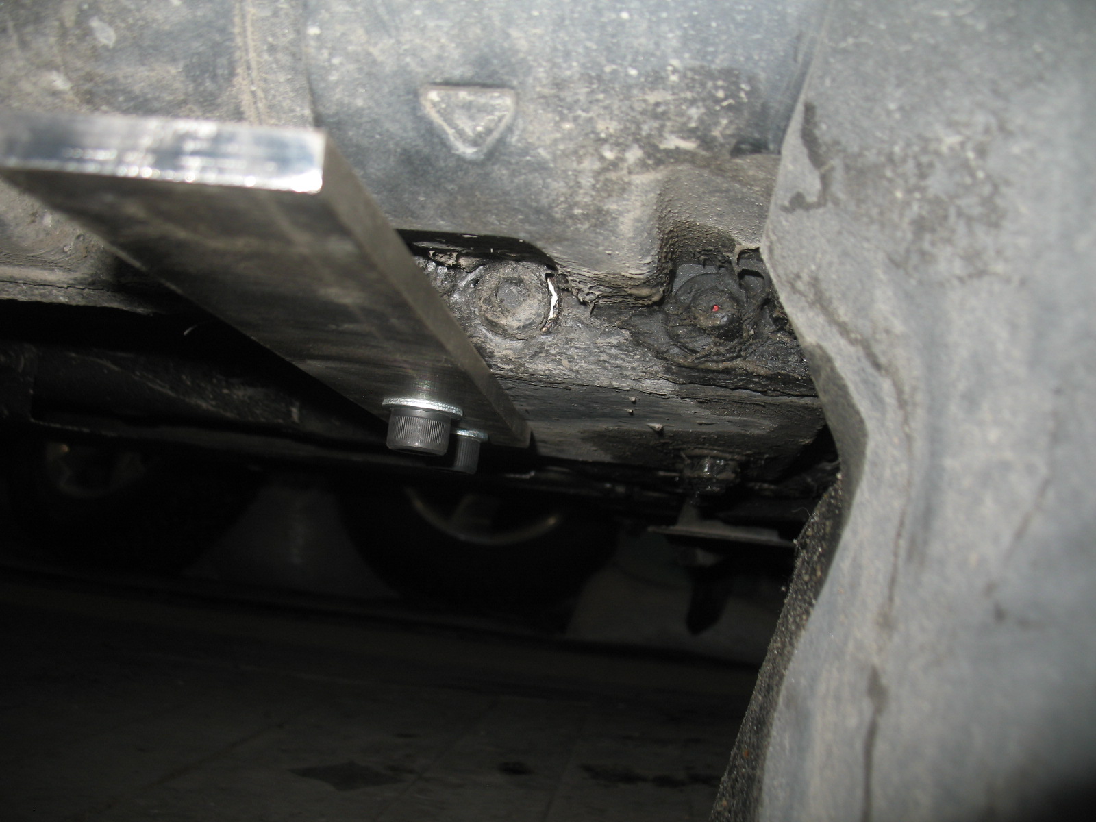

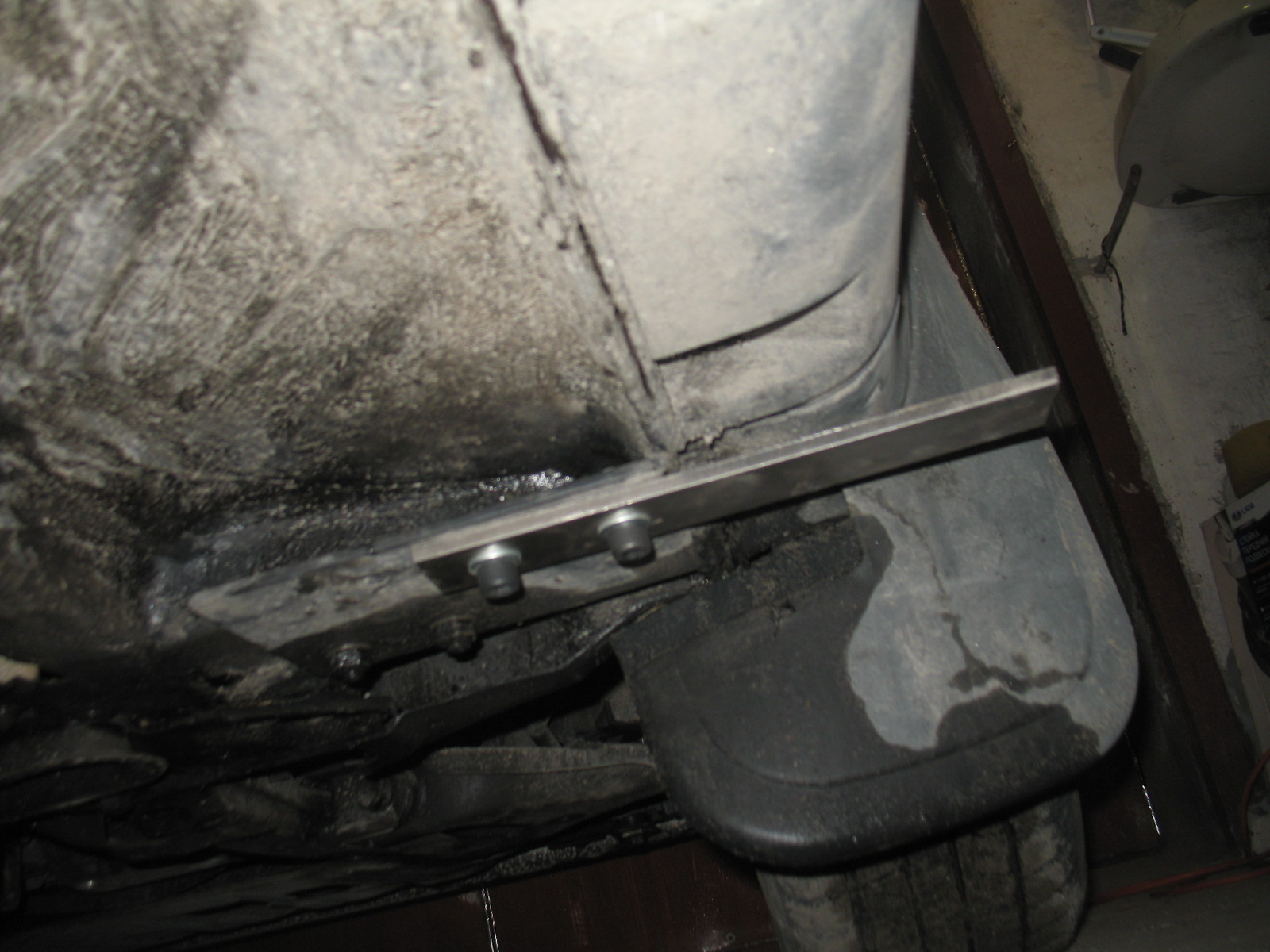

начал . хотел просто трубы по бокам сделать для защиты родных порогов.
но тех условия жены -должен на них вставать ребенок!!
пока все приостановлено.
кронштейны фото
перед на 3 болта м12
зад м10 и родное крепление подвески.
торчащие блестящие пластины должны привариваться к нерж трубе 51мм.
