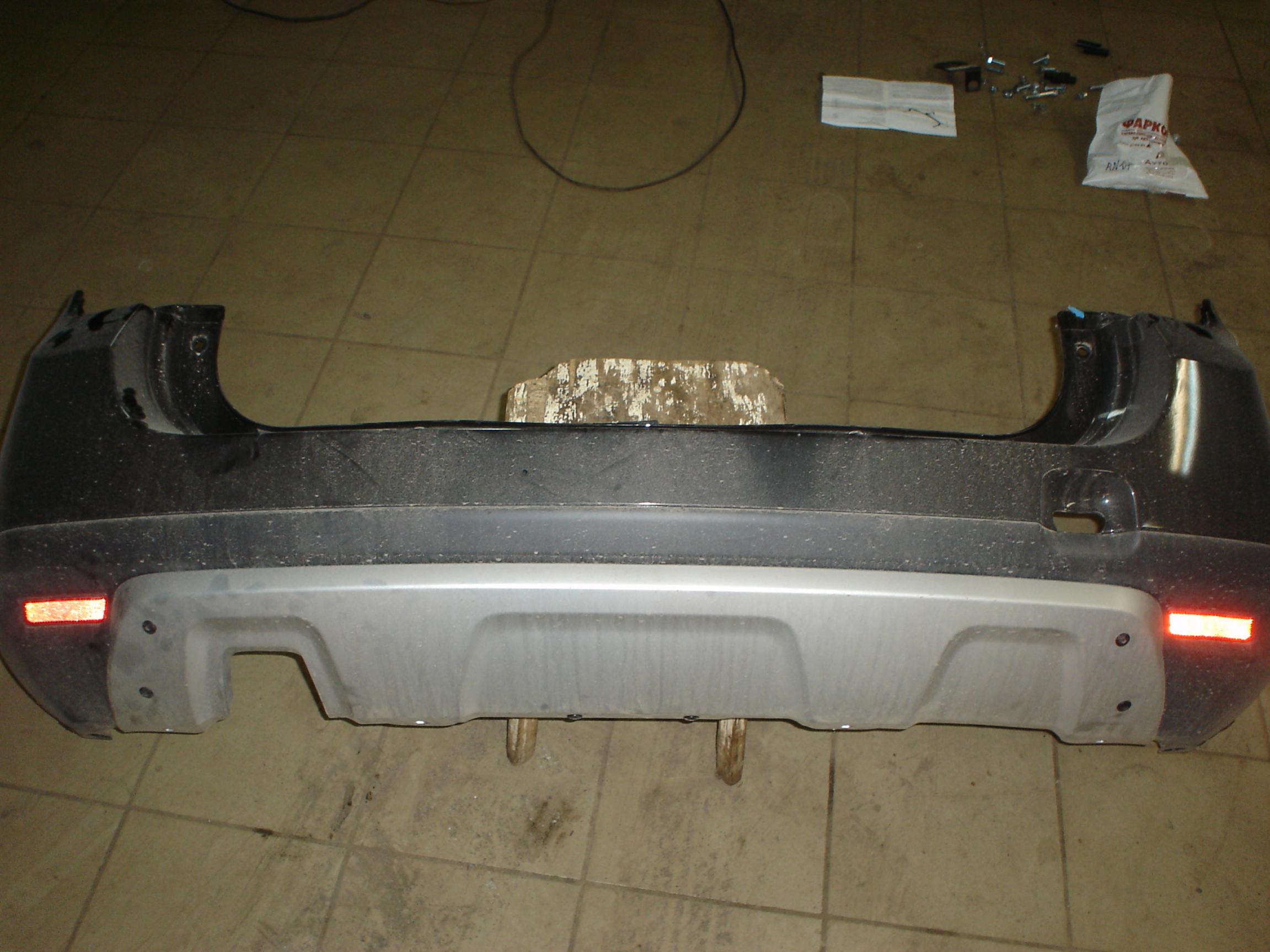

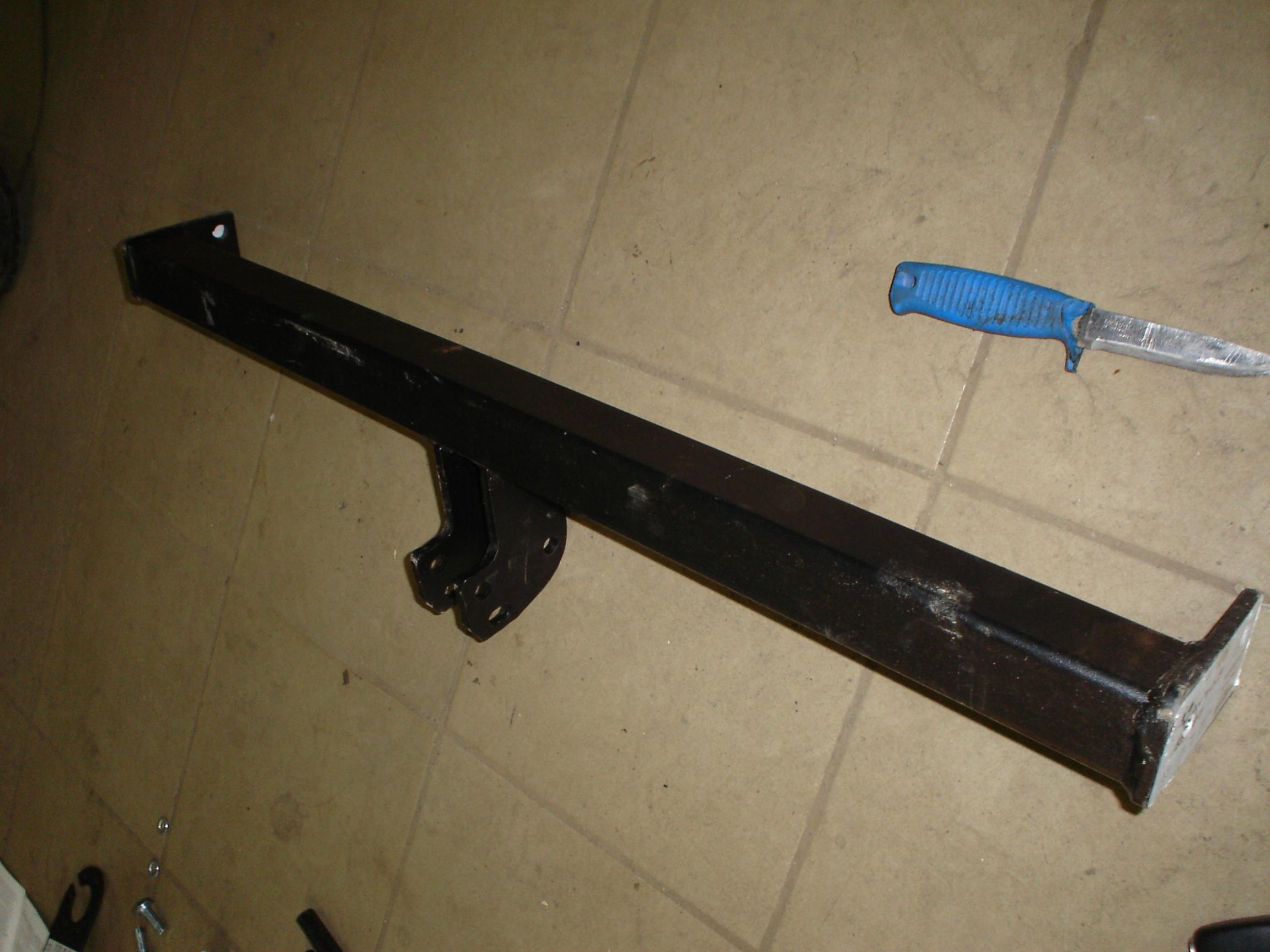

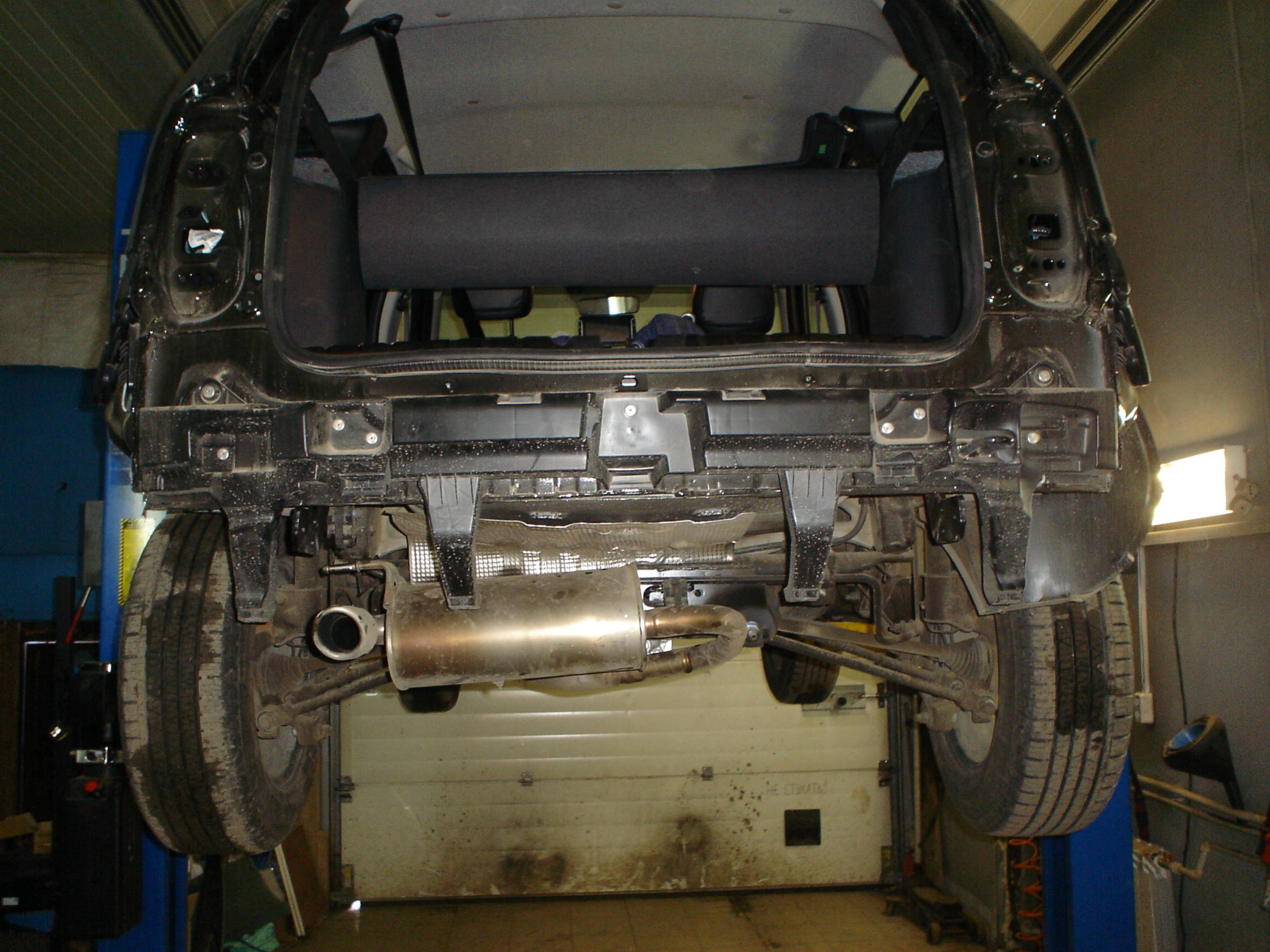

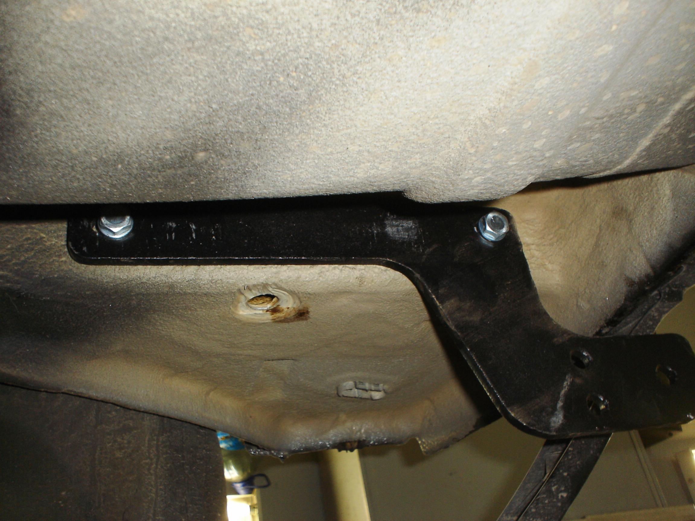

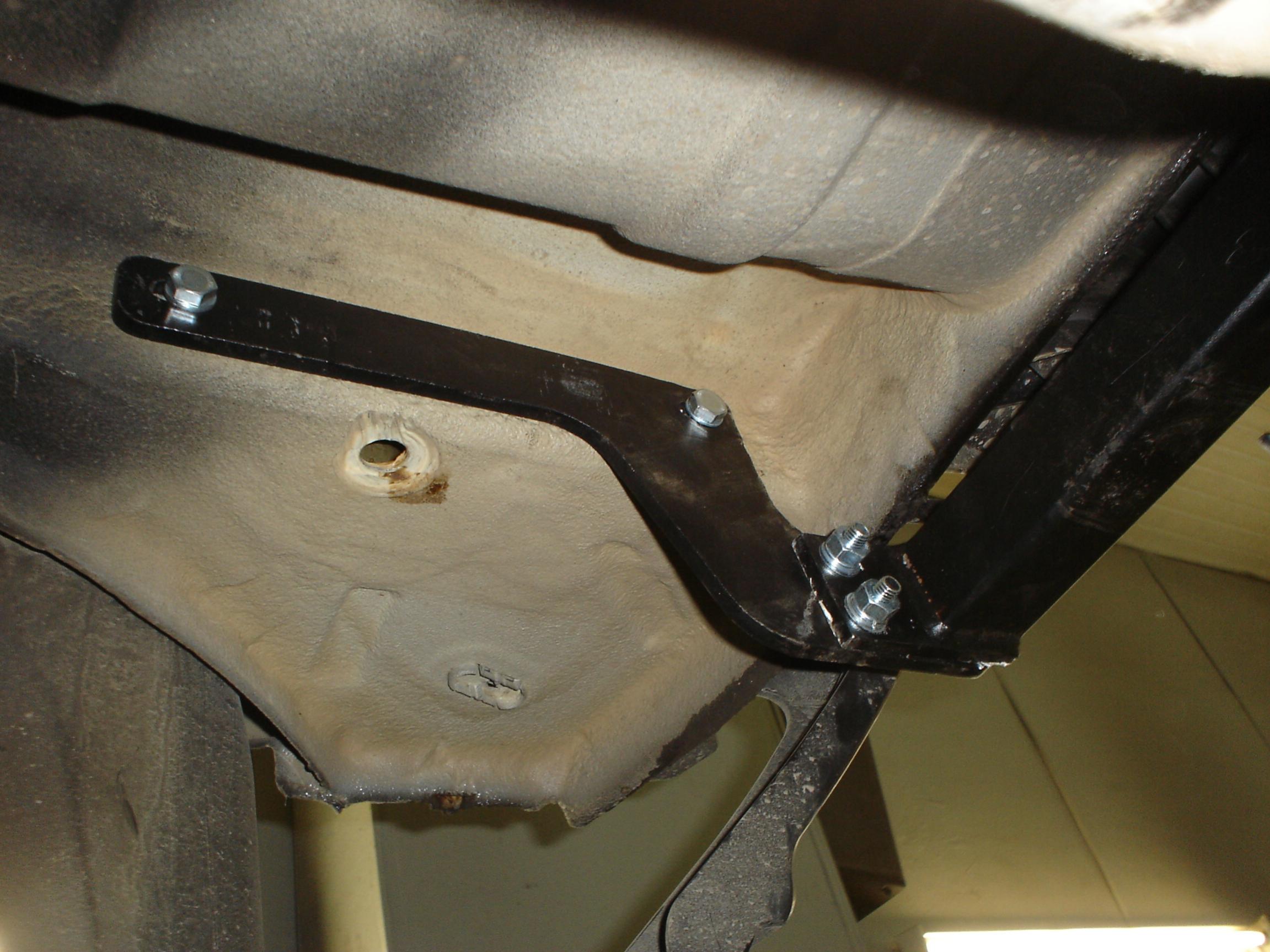

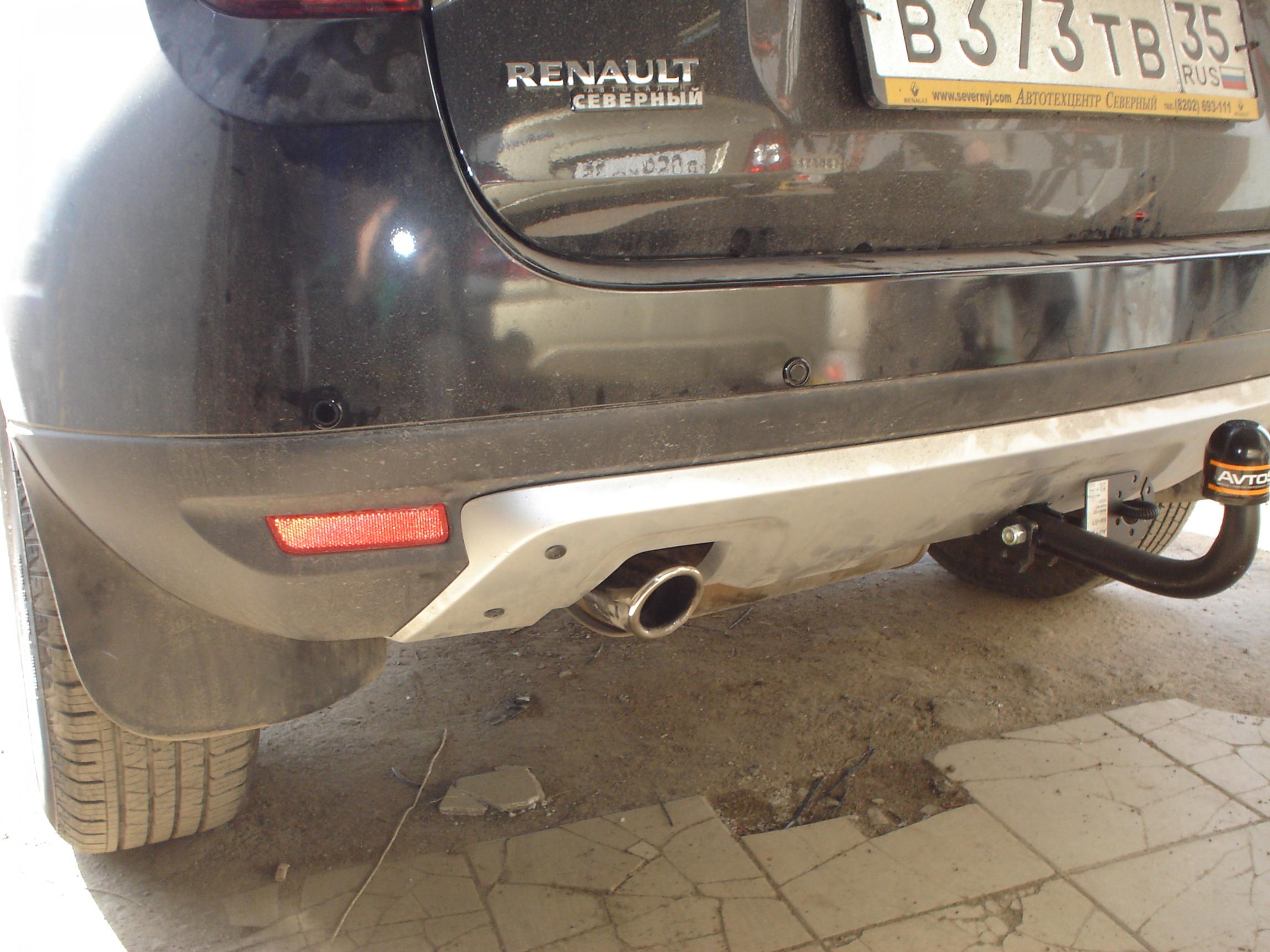

На днях поставил себе фаркоп, получилось почти на день работы, но учитывая то,что кроме этого ставил еще и парктроник и камеру заднего вида, да по работе отвлекают, то в принципе около дела.

Фаркоп встал в 5.6 килорублей, парктроник шу-ми около 4-х.

Где произведено ваш фаркоп ,как называется ?

Фаркоп фирмы "Автос",Россия. У меня был этой фирмы на нексии,через полгода после установки покрылся ржавчиной. Это при том,что у нас не посыпают дороги реагентами.

Да, фирма Автос, по поводу ржавчины спорить не буду, после установки видно только "клык",но встают на место данные девайсы как родные, на вид изготовлены качественно, комплекты всегда в порядке, ставим их постоянно на различные авто. Кстати шар в отличие от Бозай торчит дальше миллиметров на 50, что для меня плюс т.к. таскаю лодку на прицепе.
