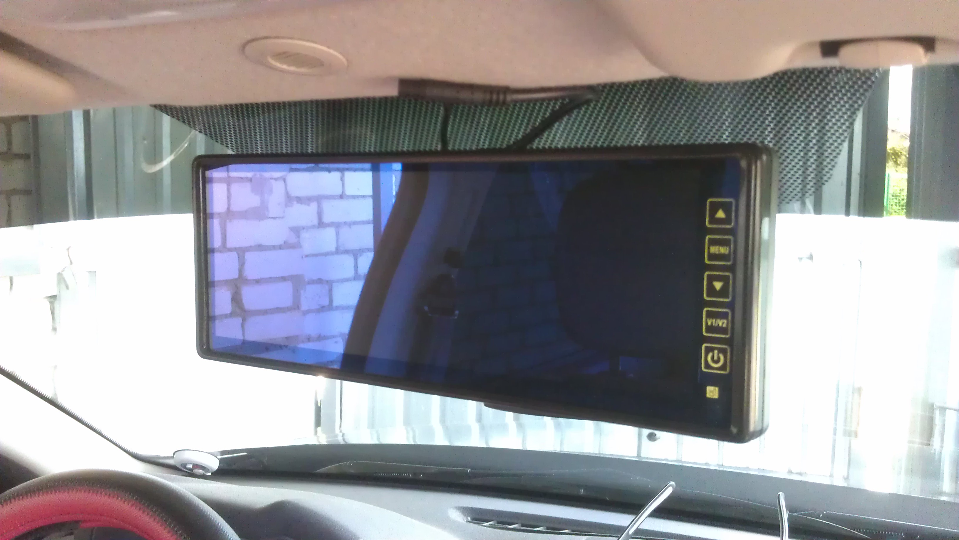

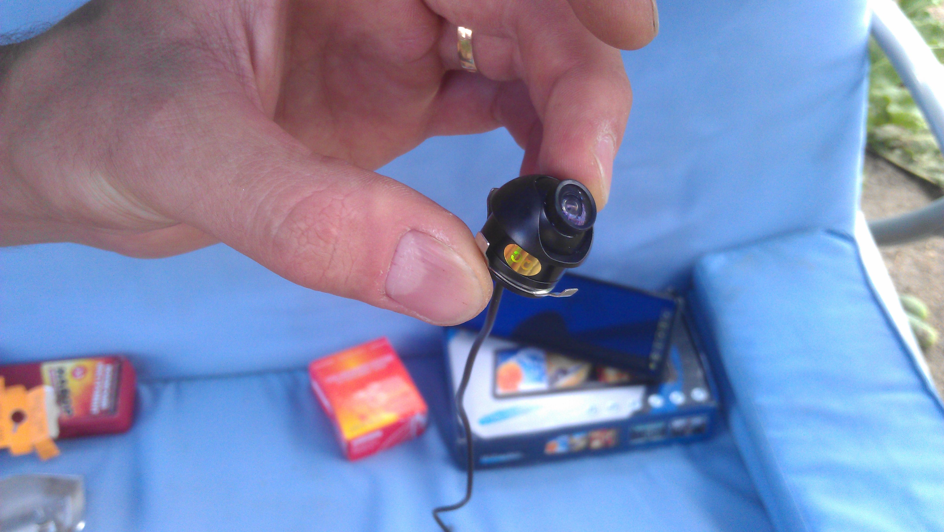

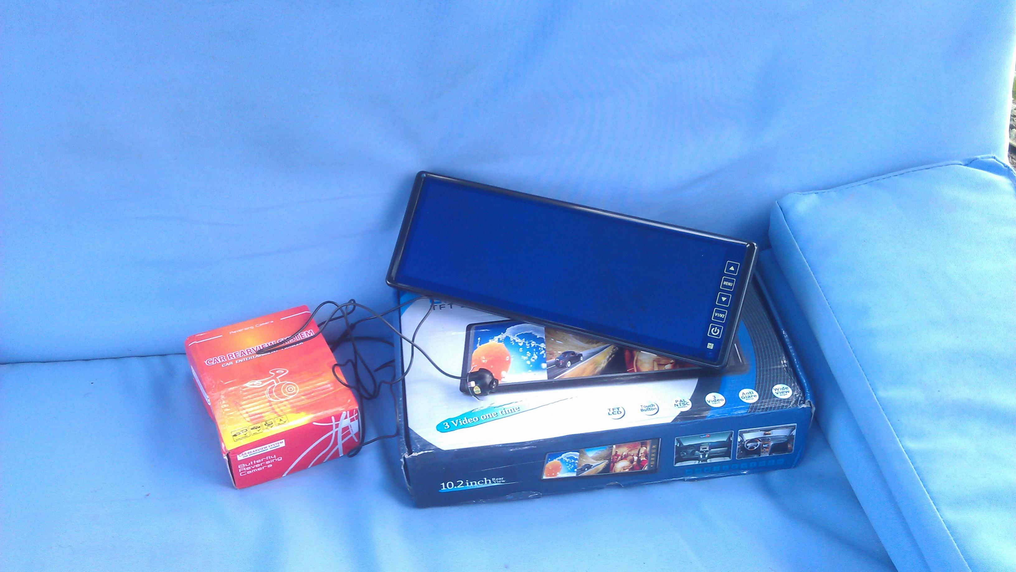

внесу свои 5 копеек по этой теме.....
собственно китайские прикалюхи:
Вложение 13221Вложение 13222Вложение 13223Вложение 13224
Вложение 13225Вложение 13226
Вложение 13227Вложение 13228
Вложение 13229Вложение 13230
Вложение 13231Вложение 13232
что могу добавить от себя:
из +.... камеру не видно, картинка обалденная, монитор огромный, как зеркало тоже работает
из -.... монитор от веса стал трястись на кочках, размер монитора закрывает видимость и так не очень большого стекла дастера.....
но в целом доволен!!!
под верхний крепеж подложи резинки 10-20 мм зеркало поднимется будет удобнее и правее чуть чтоб место с верху больше было.

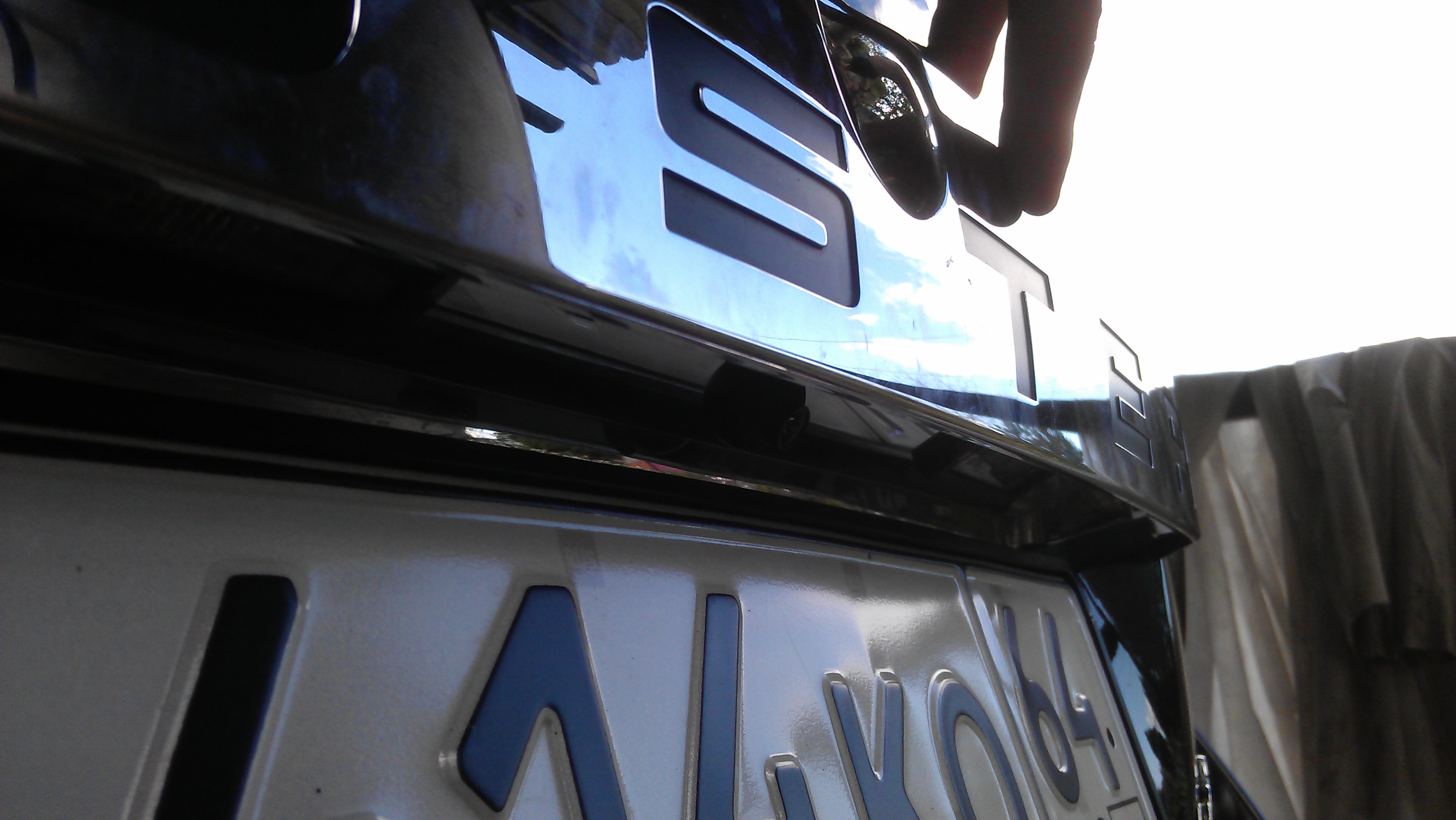

Вот что получилось у меня (фото ниже)....
Цена вопроса: 2000р дисплей (может работать с 2мя камерами) 2600р камера, встала не совсем корректно (пришлось приклеить, чтобы угол нормальный был), но обзор хороший получился.

BLADE063, по грунтовке в зеркало хоть что нибудь видно?

Зеркало у меня направлено на заднее сидение чтоб за ребенком смотреть. Заднее стекло сильно затанировал, поэтому и до этого не пользовался зеркалом чтоб следить за дорожной обстановкой через него. Боковых достаточно.

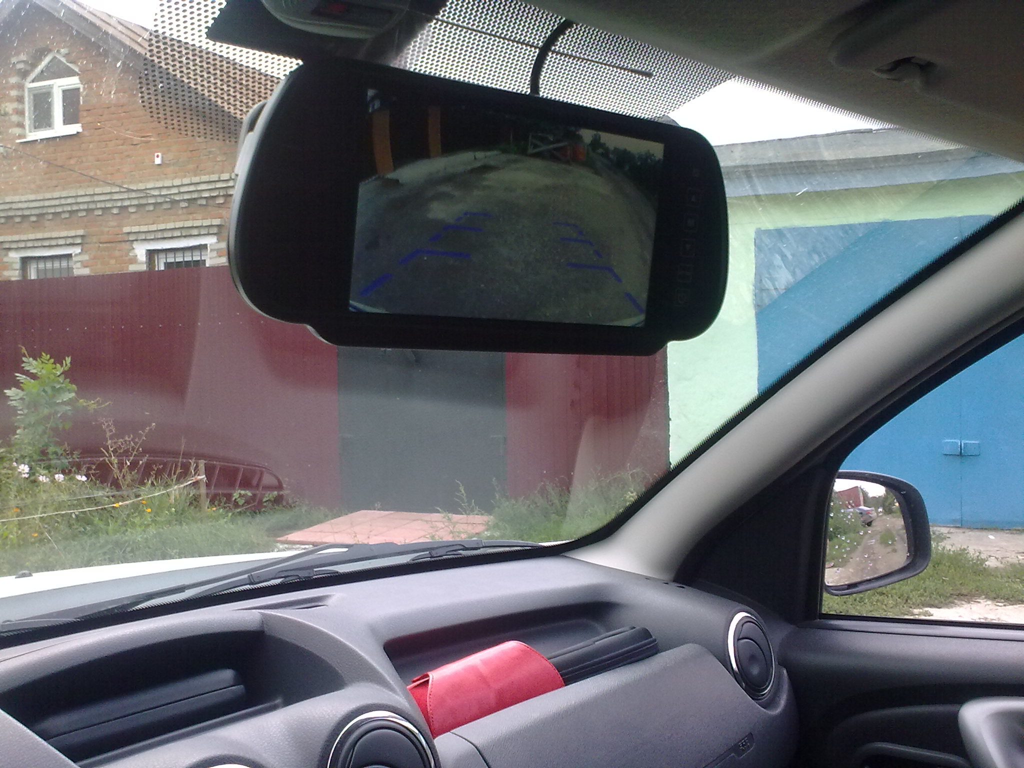

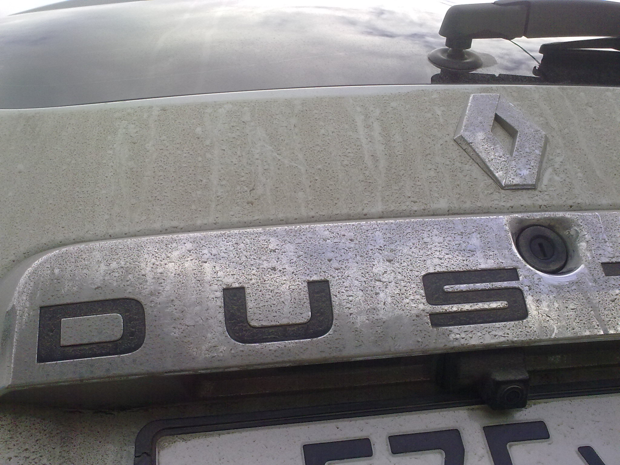

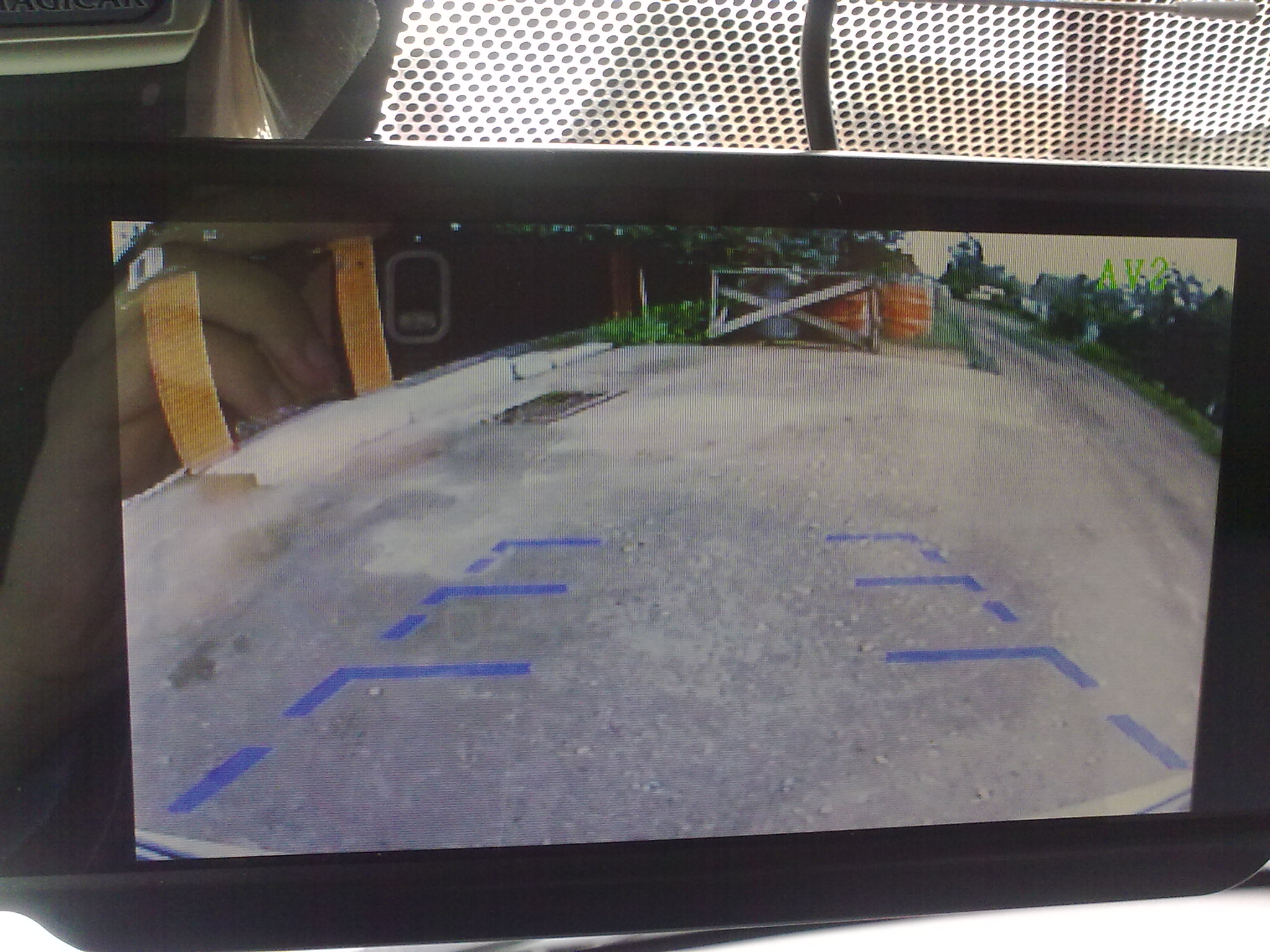

На выходных таки инсталлировал зеркало заднего вида с монитором...
Правда, китайцы накосячили, как обычно - прислали не то зеркало, что я заказывал - я хотел с прямыми краями и монитором в правой части... Ну да ладно... Обошлось оно вместе с камерой и пересылкой порядка 3000 рупий. Зеркало чуть темней, чем обычное, два видеовхода. Само зеркало зацепил его скобами за штатное - держится нормально. Оказалось, что проложить видеокабель даже проще, чем на Иже - он просто засовывается в зазор между обивкой потолка и потолком спереди и сзади, а по борту поднимается дверной уплотнитель и кабель укладывается в зазор между кузовом и покрытием пола. Пластмасса в багажнике снимется легко - два самореза, а остальное на защелках и пистонах, просто надо дернуть посильнее и все. Косяк вышел лишь один - отогнул обивку потолка сзади, чтоб подсунуть провода - а вот обратно она не прижалась, типа провисла вниз слегка... ну да фигня, на скорость не влияет. Камеру прикрепил к дополнительному стопарю, питание подал от лампы заднего хода. +12 на зеркало подается при включении зажигании - но оно "молчит" пока на камеру не подать питание. Провода от камеры просунул вместе с трубочкой заднего омывателя. Все работает, назад хорошо видно. Разметка, кстати, сделана в камере, а не в зеркале. Думаю, надо еще сделать отдельное питание на камеру, чтоб не только от заднего хода... ну да это потом... как-нибудь...

а смысл в такой настройке??? камера должна помогать парковать практически впритирку бампер в бампер, а у вас чего? просто назад смотреть))))

По умолчанию Re: Камера заднего вида
У камеры очень широкий угол, при таком положении видно край дворника, так что самое оно то - все видно. Да и назад посмотреть не помешает, когда под крышу загружен.
ну вам виднее.......я считал, что должен край заднего бампера выглядывать на мониторе, а на ваших фотках не видно .....а так, главное есть камера, а там привыкнуть не долго)))))))))))
