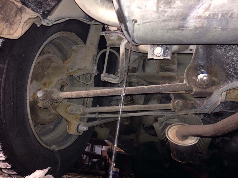

Сегодня был у дилера в сервисе, в разговоре с мастером спросил про отверстие в глушителе. Давно задаюсь вопросом сверлить или нет. Он сказал решать самому, вроде как и нужно, но как это повлияет на сохранность металла вокруг просверленного отверстия... Я имел в виду отверстие в месте "1". Он спросил какой движок, ответил, что 1,6. После этого он рассказал, что проблем по плохой заводке именно у 1,6 много, затем и показал мне на точку "2". Именно здесь и замерзает скопившееся вода по его словам и сверлить надо тут. Но решай сам, ты хозяин. Почему проблемы именно у 1,6 он сам понять не может. (речь только о 4Х4)
Старался сделать снимок перпендикулярно полу, видно, что труба в этом месте имеет самое нижнее положение. В обе стороны труба идет на подъем.
Вот я опять в раздумиях...

А после сверлёжки она "подпёрдывать" не будет?

Трубу сверлить не надо. Там нет конденсата, все в банке, а из нее не испаряется при коротких поездках. В трубу может попасть только если глушитель уже полон.
Я сверлил с обоих концов банки. Вылилось и там и там.

По словам слесаря вода стоит и в трубе в нижней точке. А на счет "подпердывания", вполне возможно...
Сверлить надо сверлом 3-кой, тогда ничего не будет заметно.
Я просверлил 5-кой, если близко подойти к машине на ХХ, то немного слышно "урканье"
В трубе довольно сильный напор выхлопных газов, особенно при движении. Попробуйте поставить авто мордой вниз и при средних оборотах залить воды в глушитель. Все будет моментально выдуваться. А вот из банки, если она уже полная, может попадать обратно в трубу. Так что нужно устранить изначальную причину залития трубы.
