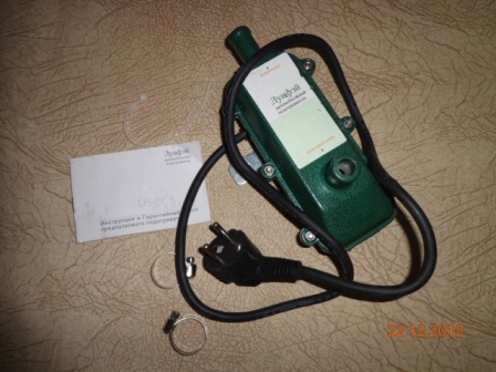

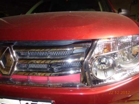

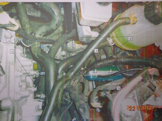

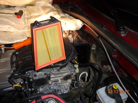

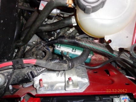

Поставил вчера подогреватель с помпой лунфэй, на дастер 2.0 АТ. цена - 1700 с пересылкой. Опишу процесс установки который занял 3 часа - долго подбирал место для установки.
Сначала снял приблуду которая стоит до воздушного фильтра: отщёлкнул зажимы в районе рамки радиатора, перед аккумулятором и отцепил резинку в районе "+" клеммы аккумулятора и потянул вверх - ничего сложного. Ради любопытства снял воздушный фильтр - всего 2 самореза с головкой под звёздочку открутить, последнее фото.
ОЖ сливал через шланг подходящего диаметра, который пропустил наружу через отверстие в бампере под буксирную проушину, в канистру слилось около 2,5 л. Снимал патрубок с двигателя, который зажимал пальцем, а на его место быстро одел приготовленный шланг. На фото то место под номером 1.
Затем соедил штуцер выхода ОЖ из двигателя-1. своим шлангом со входом подогревателя-4. а на выход из подогревателя-3. одел шланг-2. который отсоединяли, т.е включили подогреватель-5. последовательно,учитывая направление движения ОЖ, к тому-же ничего не пришлось резать и вернуться к первоначальному виду не составит труда. Подогреватель закрепил под контроллером двигателя, выше опоры коробки на фото 2 видно. Питающего провода хватило вывести справа от акумулятора (по ходу движения) затем слева от радиатора, через защитную сетку (уменя установлена, изолентой замотал что бы не повредить изоляцию) и вывел в решётку радиатора, на фото есть. Снаружи не присматриваясь не заметно и держится там надёжно - сам не выпадет.
Залил ОЖ в расширительный бачёк, открутил спускник воздуха на шланге выхода из отопителя салона ( это который не трогали) затем прогрел двигатель, ещё раз стравил воздух из системы, всё работает.
Сегодня на улице - 33, через 20 минут работы подогревателя ( слышен негромкий гул от насоса) трубки печки в салоне ощутимо тёплые, а кроме этого подогревается маслянный фильтр и коробка, такова циркуляция ОЖ по малому кругу.

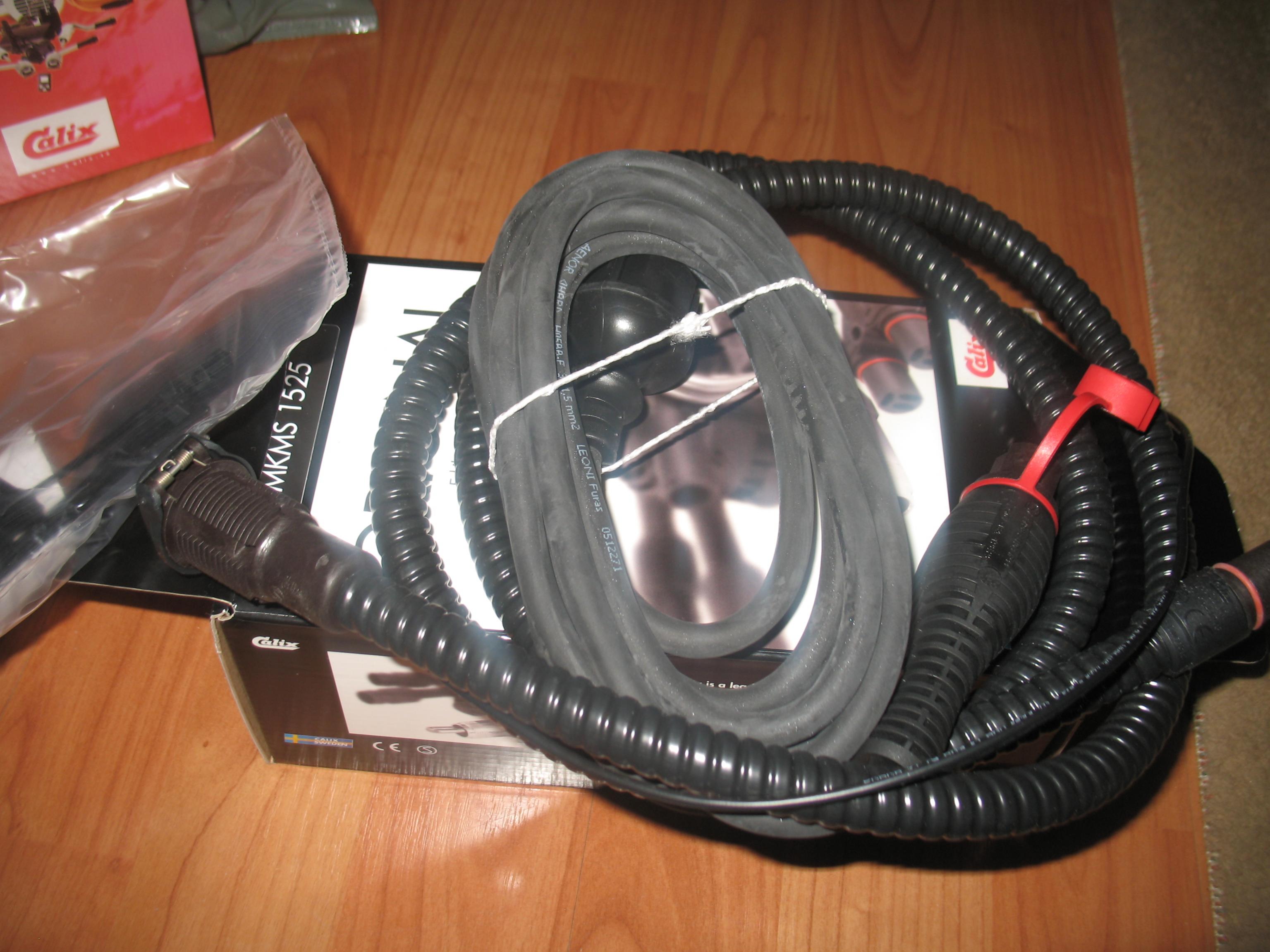

купил подогрев фирмы каликс(щвеция)( конкурент дефы)
элемент -65 евро.для движка 2.0.для 1.6 дороже.
2 шнурка -от элемента до бамперного разъема +от бампера до розетки-52евро.
кабель 1.5 квадрата.кабель мягкий -думаю как от дефы на морозе дубовым не будет.
ставить наверно проще с ямы.просверлить заглушку и выковырять ее отверткой.

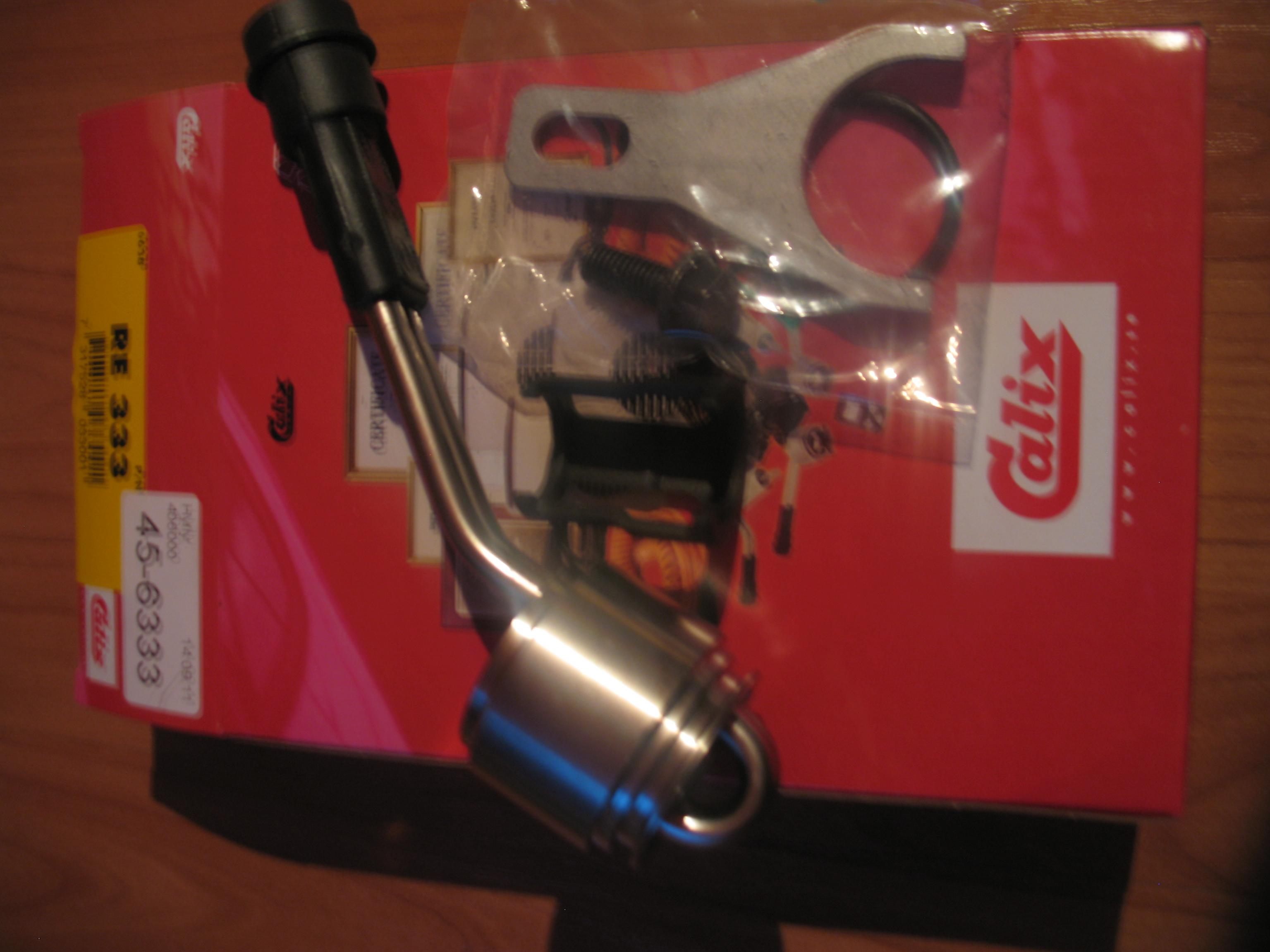

не подошел .
тк у заглушки на движке примерно в 2 см нет отверстия с резьбой для крепления тела подогревателя.
так что в продаже подогрев на лагуну или меган.
я разачарован.

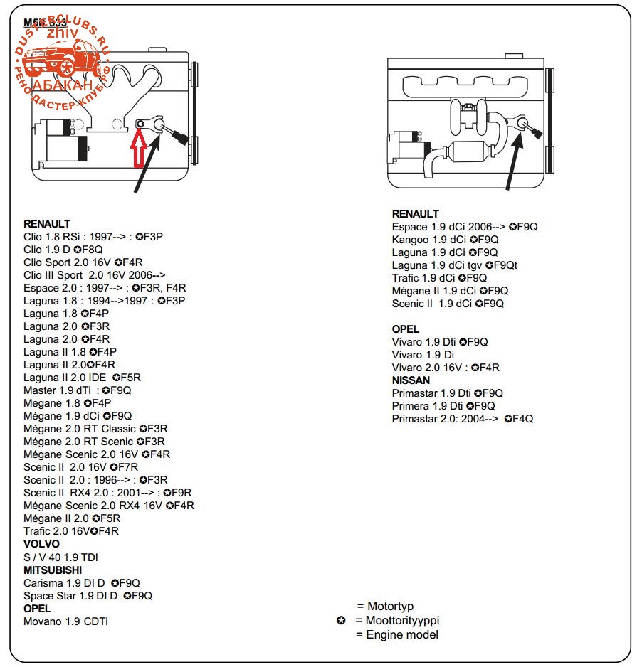

Суть в том, что ВРОДЕ БЫ в нашем блоке нет резьбового отверстия которое используется для фиксации данного нагревателя
А так на нужен вот такой (на блок F4R идет комплект RE 333) http://www.calix.se/files/e277d0b99d...f/RE%20333.pdf
http://www.calix.se/ru/search-produc...leId=939989818
http://www.calix.se/ru/search-produc...ch%5BkitId%5D=
так я это и написал в том что ты процитировал.
RE 337 как раз и ставится тем способом как нам надо-посмотри ссылку.и метод установки .
я именно и купил re333 по ошибке.

1410, ну нету на Дастере в блоке отверстия под болтик который прижимает фиксирующую планку.
Старый 11.09.2013, 13:13   #100
1410
Аватар для 1410
Онлайн: 1410 вне форума
Был(а): 03 апр 2019 12:37
Адрес: тула
Автомобиль: стандарт
По умолчанию Re: Электрические подогреватели двигателя
посмотри выше фото -в 337 планка внутри блока распирается и притягивает элемент.
333 -крепится вилкой и болтом м10-у нас нет отверстия с резьбой.
