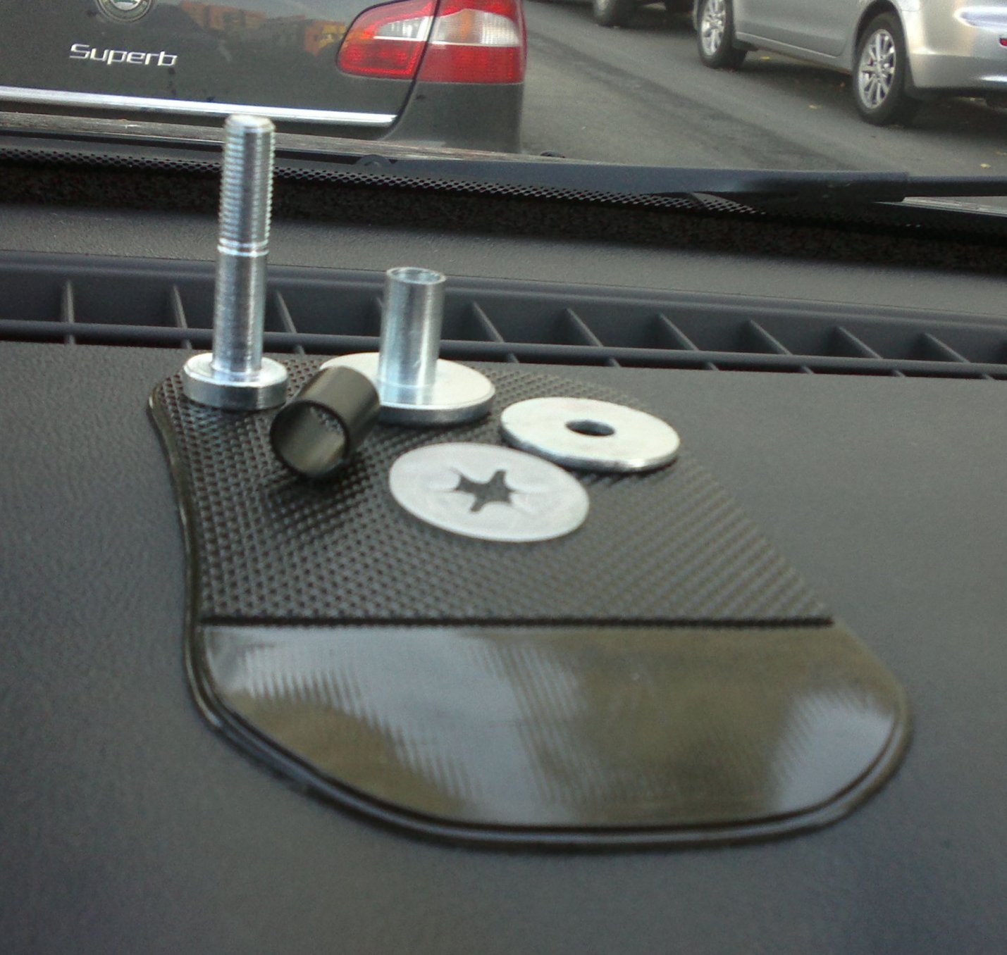

Двери стали закрываться очень легко, наверно обжались резинки, и появился какайто неприятный "лязг" при закрытии. Пробовал регулировать замком непомогло. Ни кто несталкивался с такой проблемкой?
Alexei 44
02.08.2012, 13:06
87
Bear
Регистрация: 18.04.2012
Сообщений: 730
N/A
1647
Был(а): 24 дек 2012 23:01
Автомобиль: Renault Duster Expression 1.6 4x2
Re: Дверные замки в Renault Duster
Alexei 44
посмотрите закручены ли штыри на стойке двери. у отца так открутился и лязгал. подтянули. больше не лязгает.
а так поставили на обоих машинах бесшумные штыри. выработки обещанной на них нет. и двери закрываются без металического звука.

Штыри подтягивал, не помогло. Если не секрет где покупали (бесшумные штыри) и цена вопроса?
Заранее спасибо.
Комментарий модератора
Ezdec:
Например здесь
http://logan-shop.ru/products/fiksat...nal_6001548677

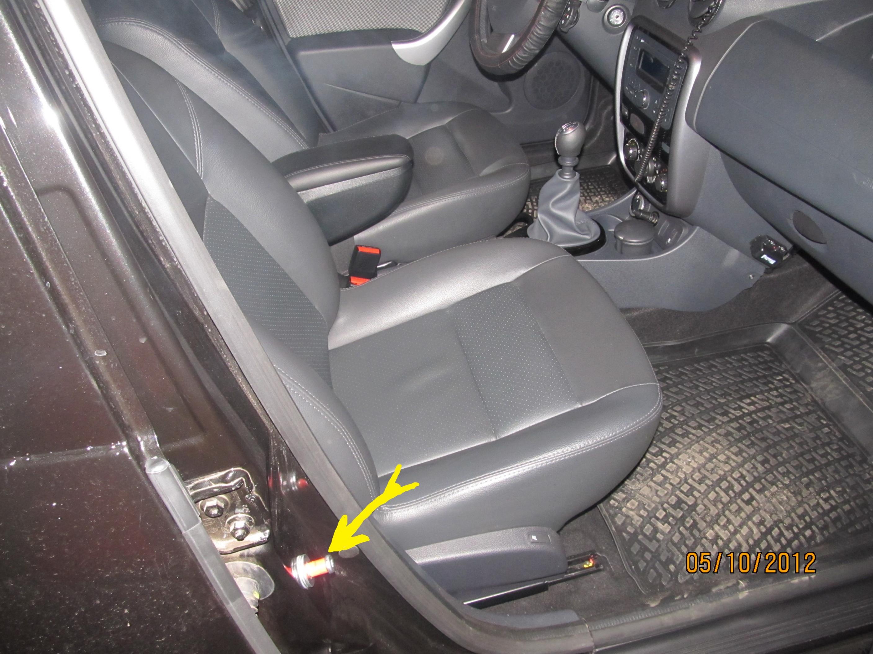

Как-то сидел ждал жену в машине . В подлокотнике лежал маток изоленты. Увидел , что на кузове шток замка (или как там его называют) без пластиковой оплетки , как когда-то мы тюнели нашемарки бесшумными замками. За 1 минуту намотал 5 оборотов ленты. Очень прикольно получилось. Сделал так на всех 4-х дверях. Главное не переборщить , а то дверь плохо открывается. Теперь открываются закрываются ну почти как на БМВ. Не знаю на долго ли ,может скоро лента собьется. Кстати как вариант думаю можно одеть термоусадочный кембрик . Там материал значительно жестче. У кого какие мысли?
Звук закрывающихся дверей на Дастере и правда не очень. Завтра попробую термоусадку.

Замотал болты изолентой стало чуть по лучше(да и раньше не напрягал звук)! Но выяснилось,что на тех дверях на которых всё таки был стук при закрытии,на изоленте остаются следы! Может всё таки как нибудь можно замок подрегулировать (не болт,так как на одной из "проблемных" дверях мне снимали обшивку и все внутренности включая замок и вот потом появился стук! снимали когда тонировали-вытаскивали стекло полностью) что бы закрывалось по тише?
