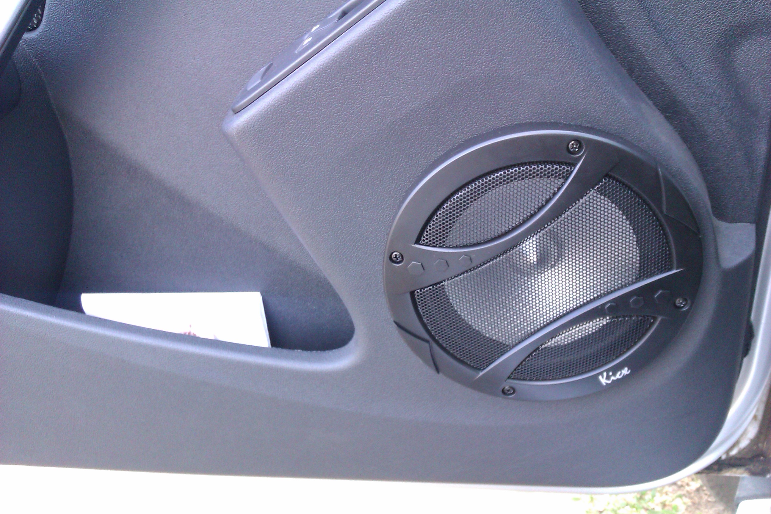

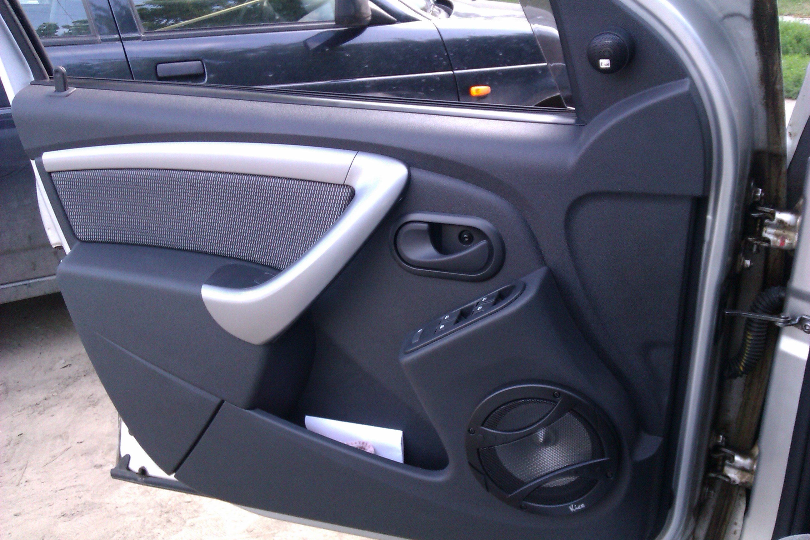

16 акустика встала без всяких резов! просто снимаешь сетку, снимаешь 13 штатный динамик и получаеться такой пластиковый подиум под 16 акустику! Единственное 16 динамик на пару мм больше, но это не критично, все крепиться хорошо! И даже есть возможность вернуть все на свои места обратно!
Если не загоняться с шумкой, то тупо снимаете штатную акустику и ставите 16 и наслаждаетесь звуком!
---------- Добавлено в 22:12 ---------- Предыдущее написано было в 22:11 ----------
Во всех четырех дверях так!

, а фотки можешь скинуть?

фотки кинь

Да давай фоты с 16ми динамиками ,

Ban'Deras
maximus
Фотки выше, пост 46!

Вчера, передние двери сделал по образу и подобию задних, акустика кикс разнесенная. Вывод: штатная магнитола плохо тянет 16 динамики, надо как то звук усилять или магнитолу менять! Что очень бы не хотелось((((
А так общего шума меньше стало, теперь надо задние арки и багажник клеить! Потом крышу и т д.....
