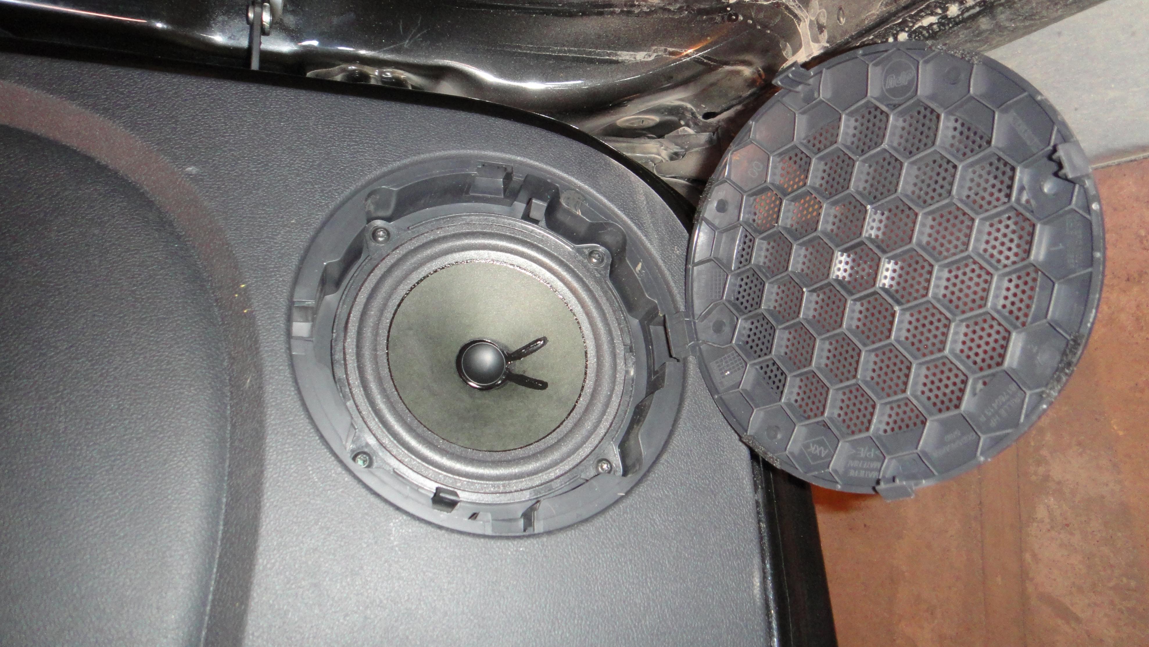

Про штатную магнитолу:
Родная акустика, прямо скажем не айс - есть низы, есть средние. Верхов почти нет.
Звук как из бабушкиного сундука! Колонки на замену! Родные нафиг в двери 4 JBL R13. Установка у ОД 18.06.12 - после установки отпишусь.
Теперь про загадки штатной магнитолы и не только:
Функция свободные руки полная хрень!
Мало того что загружаемая записная книжка не читается - магнитола не понимает кириллицу, но даже если бы и читалась искать контакт и звонить на него надо с экрана магнитолы! Это, господа ни разу не хендз фри. Какая разница, смотриш ты в телефон или в магнитолу? Дорогу ты в этот момент не видишь!!!
Потому, функцию выключил.
Пользуюсь Джаброй, закрепляемой на солнцезащитный козырёк с функцией голосового ввода. (это и есть настоящий ХНДЗФРИ). От дороги не отвлекает вообще! Удобство 95% - понимает кантакт вызванный голосом, при этом повторяет что понял тебе вслух (правда голосом робота сидящего на унитазе, ну да хрен с ним).
Про меню:
Перерыл несколько раз штатную анструкцию на магнитолу и не обнаружил описание нескольких её меню - видимо секретные.
Соклубники! Кто знает, отпишитесь что это и что происходит при изменении этих параметров.
фотки прилагаю.
Согласен 100% Конечно не АЙС -однополосная АС Я буду ставить Герцев и саабик

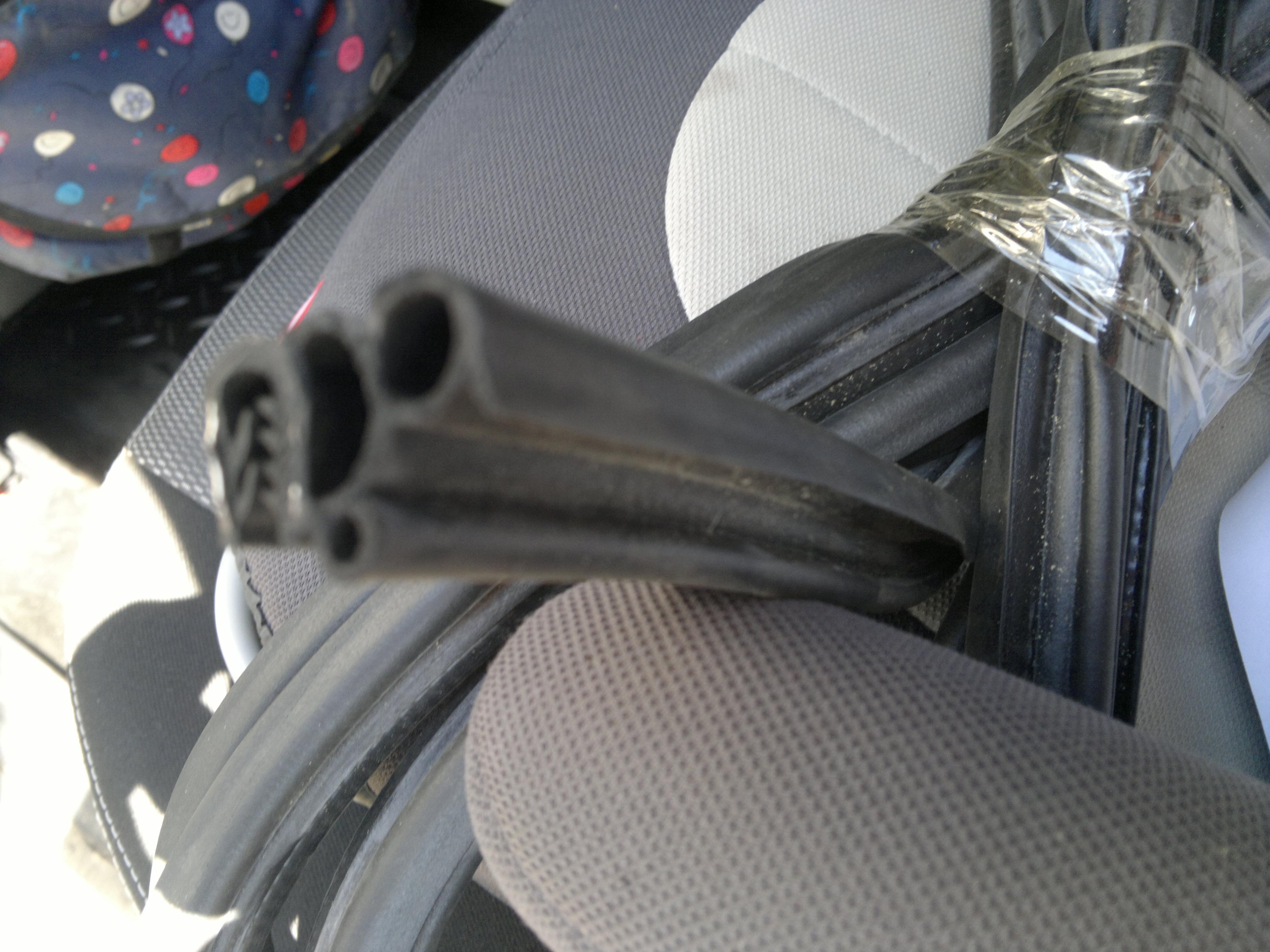

Про уплотнитель под капот:
В результате сравнительного анализа всех возможных уплотнителей дверей всех возможных советских автомобилей, остановился на уплотнителе дверей для "Бычка".
Почему-то он мне больше понравился, как-то надежнее что ли выглядит.
Необходимость его установки определилась сама по себе - в грязь не лажу (пока), но по пыльным дорогам ездить приходится частенько. И вот со временем мотор и всё что радом с ним стало покрываться слоем дорожной пыли. Слой растет, естественно пропорционально пробегу. То ли пыль попадает через шель сверху, то ли циркулирует там - снизу заходит сверху выходит.
Одним словом поддувало пора прекравать.

Вот фото бычачего дверного уплотнителя перед установкой.

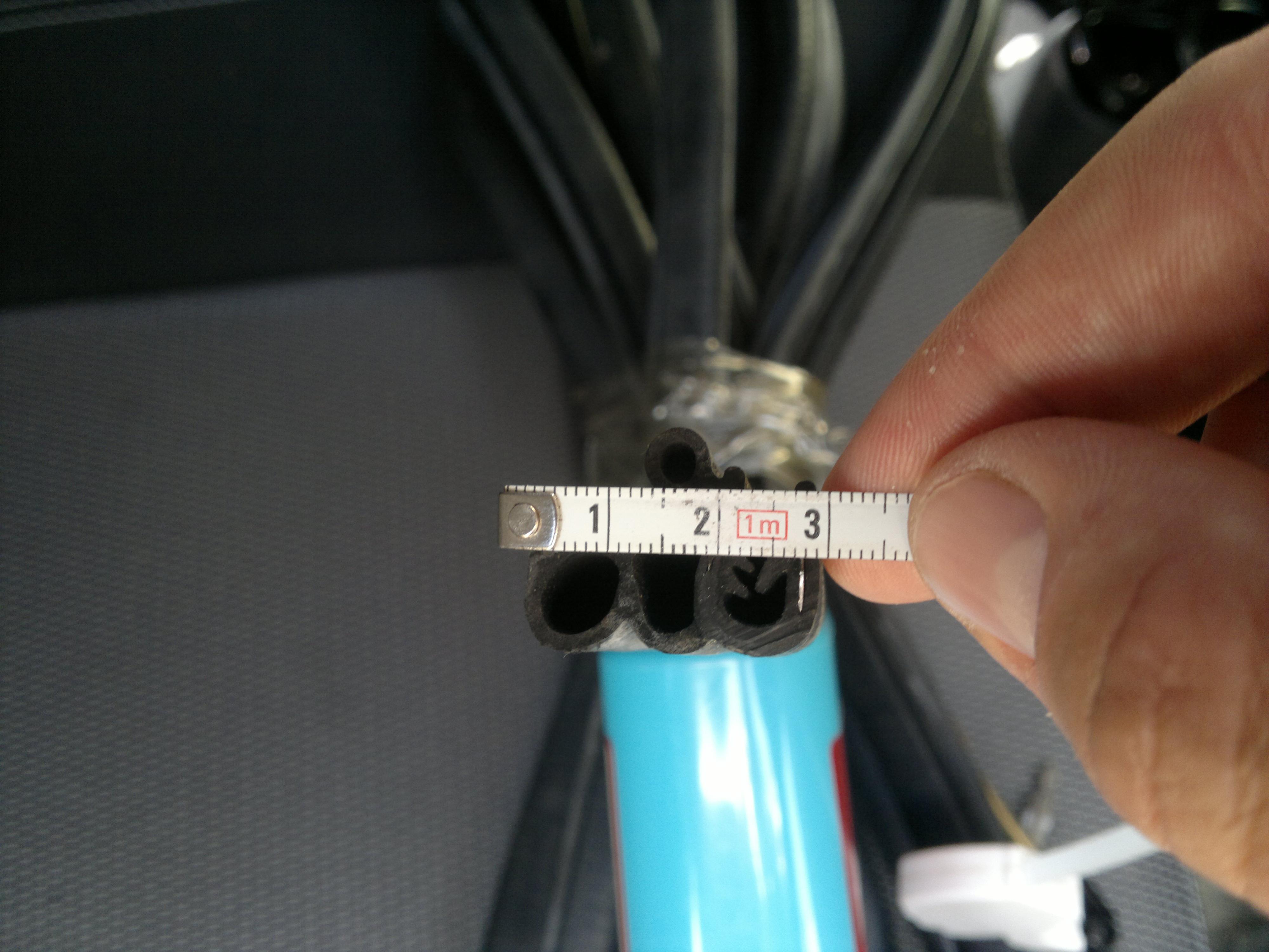

Высоту профиля померить бы ? Что б можно было сравнить.

Сообщение от Олег 12 Посмотреть сообщение
Сделаем, сегодня вечером (при установке за пивком) сделаю фоту с приложенной рулеткой.
В вс-пнд будет приложено.

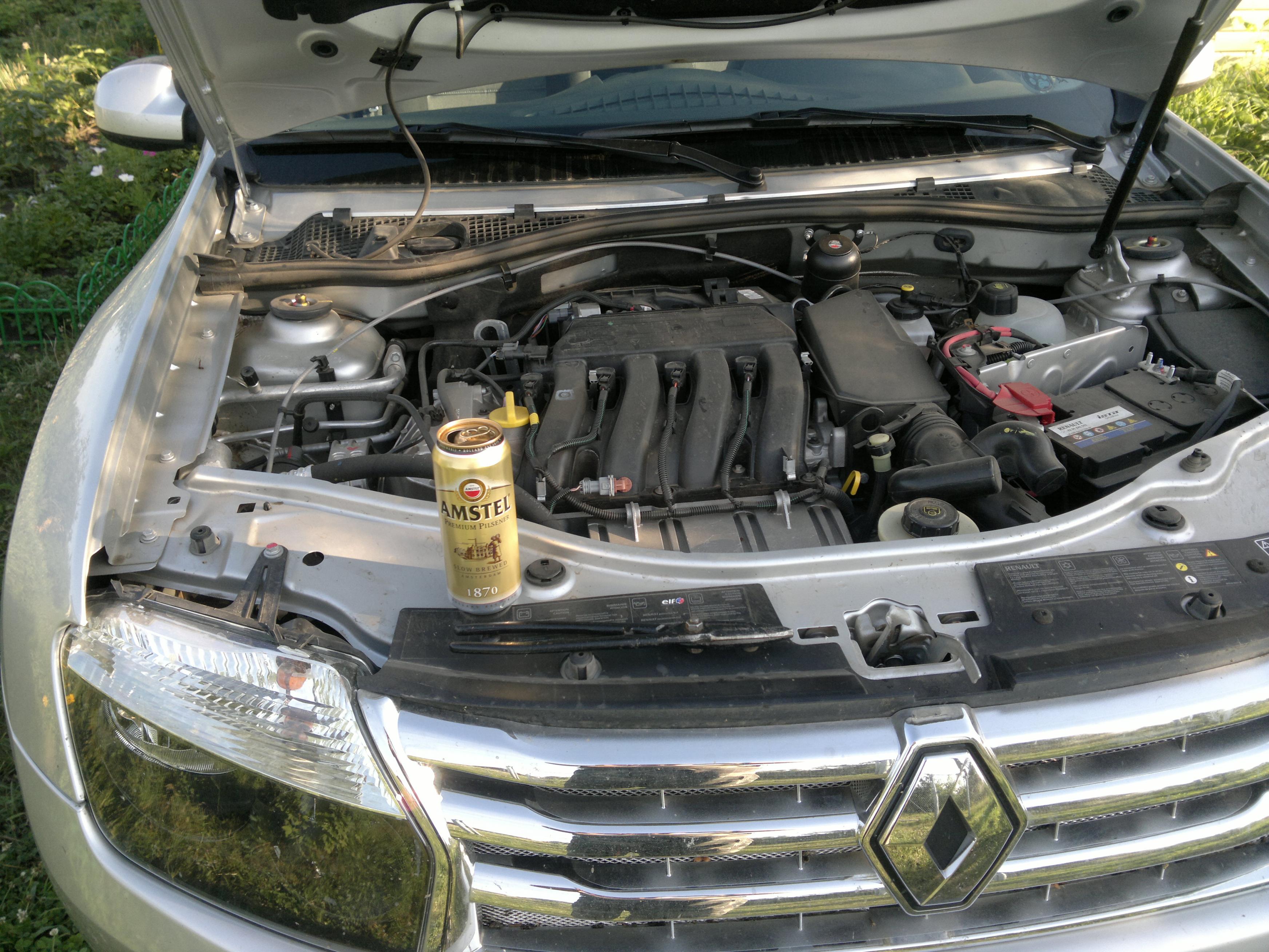

Итак, начнем с высоты профиля уплотнителя.

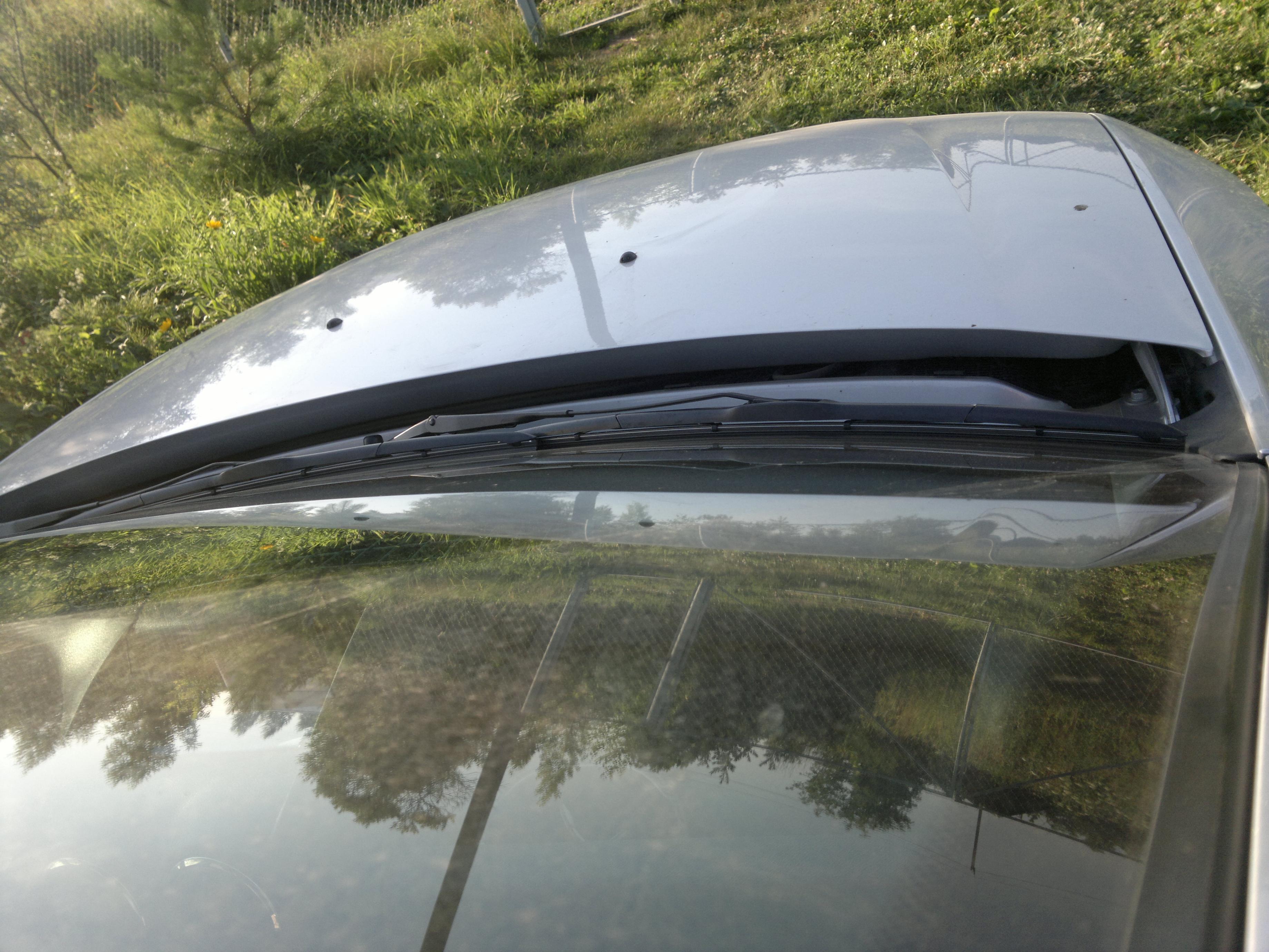

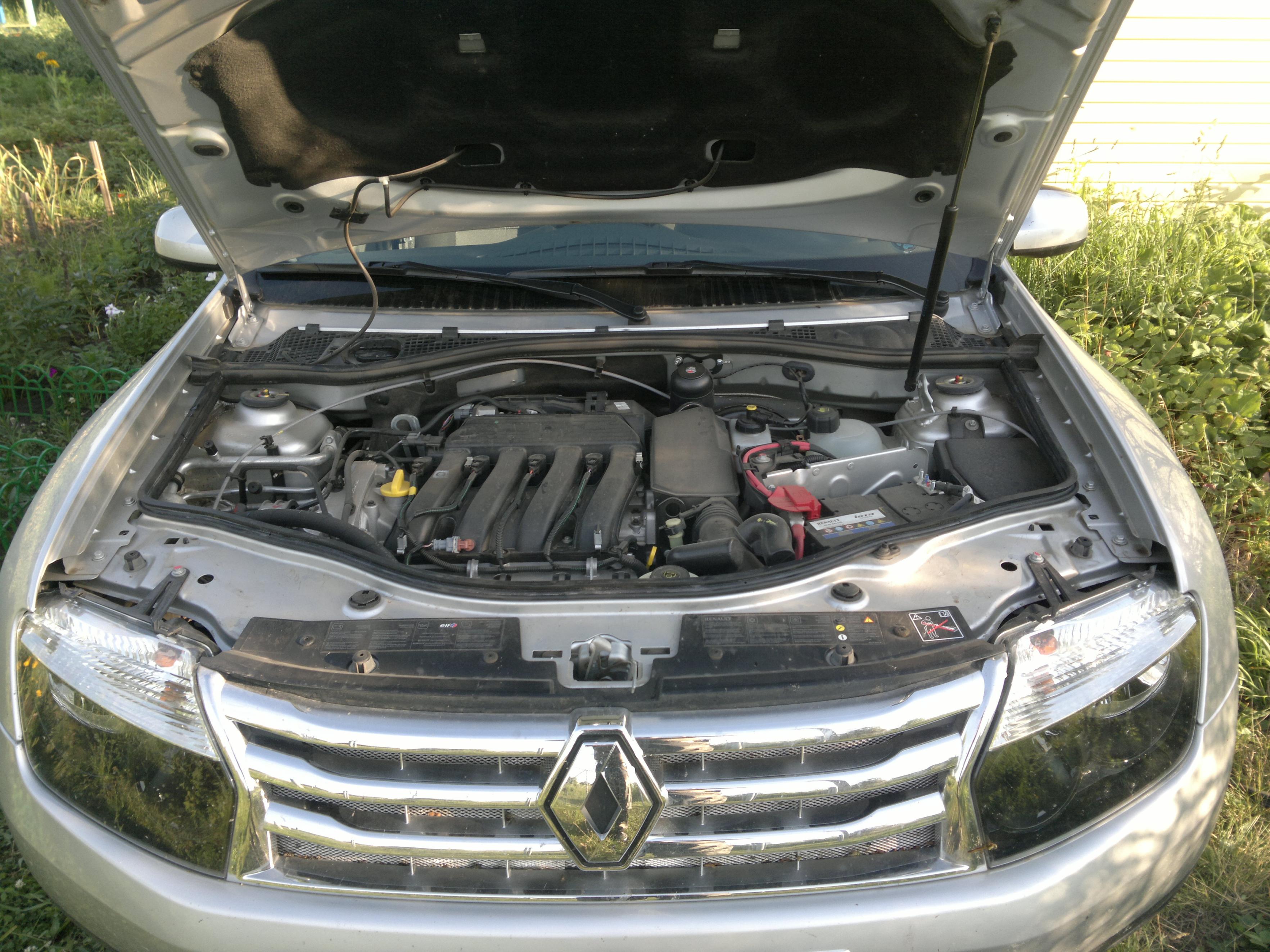

Установка данного уплотнителя протекала в непринужденной и приятной пятничной атмосфере на собственной даче.
После установки которого был произведен контроль прилегания - мочим сверху уплотнитель, закрываем капот, открываем капот - смотрим след от уплотнителя изнутри капота (фотку сделать забыл) прилегание 100% по всему периметру. Цель достигнута!

Спасип, а крышка капота закрылась без проблем?

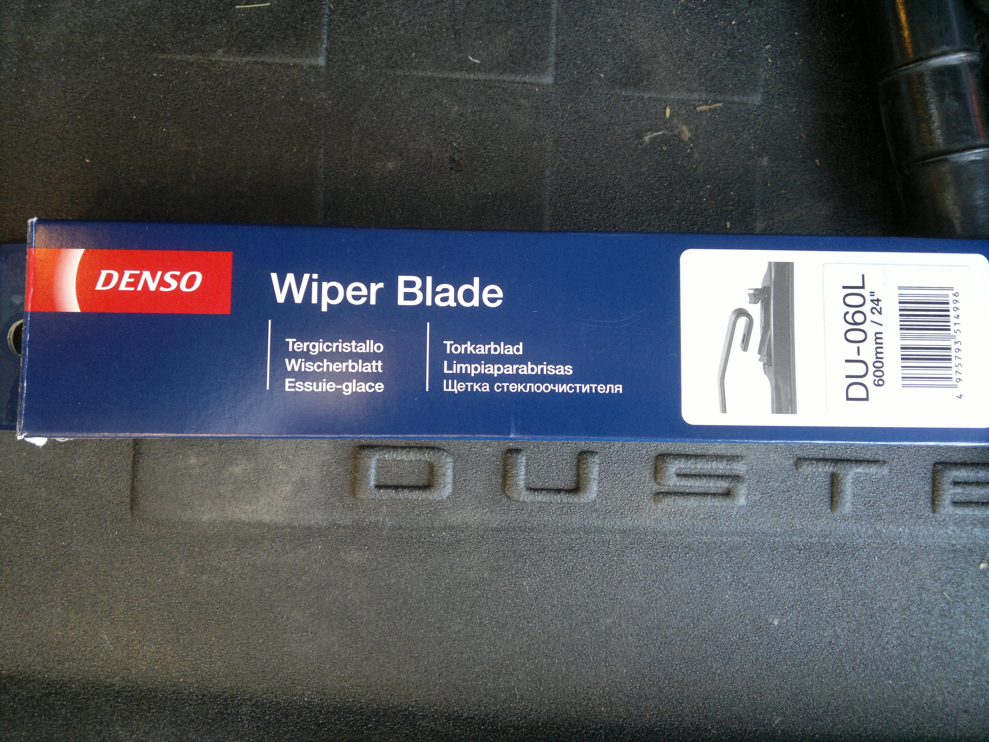

Про щетки 2:
Как я писал ранее - доверие к Бошу пропало и я откопал вот такие - японские для Королл (говорят идут с завода прями с ними, срок службы со слов продавца 3-4 года - поглядим).
Пока чистят вери гуд!

Сообщение от Andron46 Посмотреть сообщение
Легко и непринужденно - разницы с уплотнителем и без него при закрывании не обнаружил.

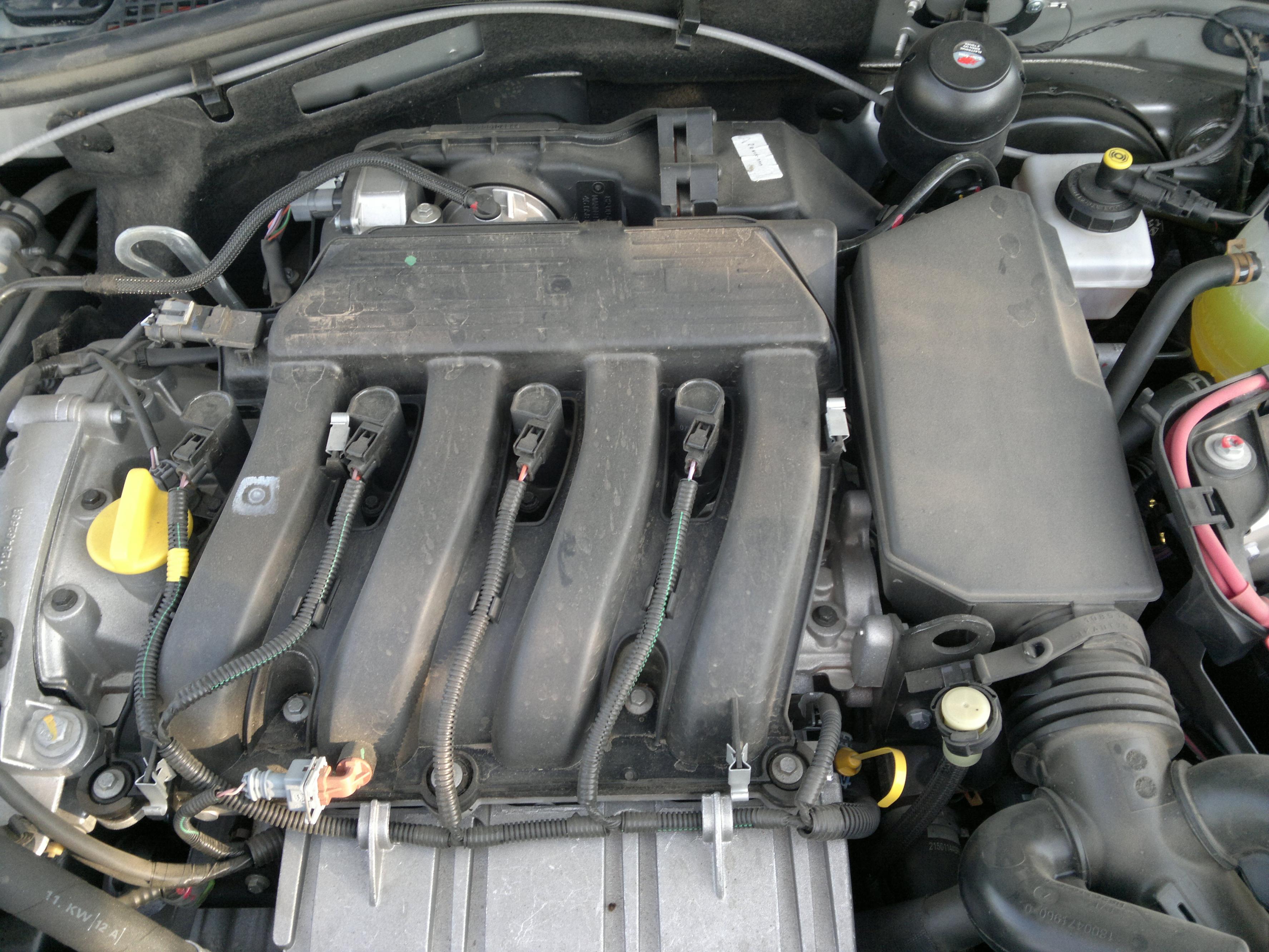

Да, с установленным уплотнителем решил провести эксперимент.
Сейчас пробег 2300.
Сфотал запыленный двигатель до установки уплотнителя под капот. Поставил уплотнитель, протер двиган тряпочкой.
Поглядим что будет дальше.
Фотки прилагаю.
ID:	11958   Нажмите на изображение для увеличения

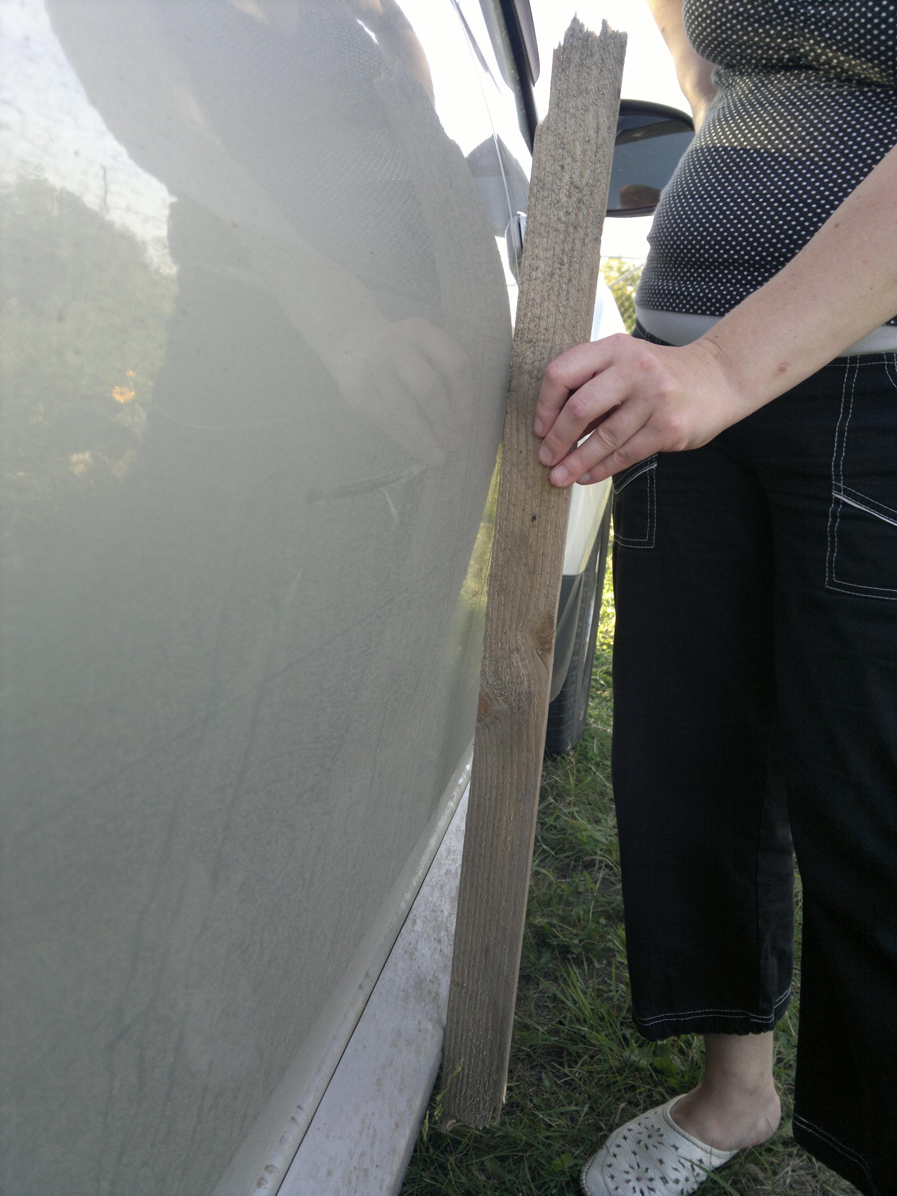

Как видать на фотке, следы - зоны риска на дверях находятся выше мест предполагаемой установки пластиковых накладок на двери. Т.е. накладки, в этом случае никакой защитной функции не несут, а скорее имеют больше декоративное свойство. Из чего делаю для себя вывод, что надобность в покупки таких девайсов по существующей цене (см. Борт журнал Художника) сомнительная.
Специально, чтобы понять зону риска царапания дверей в джунглях приложил палку - замерялку.
