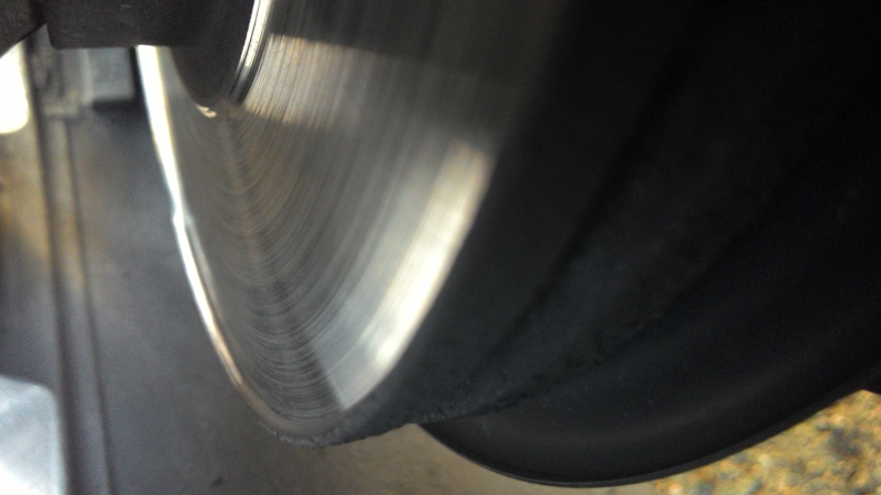

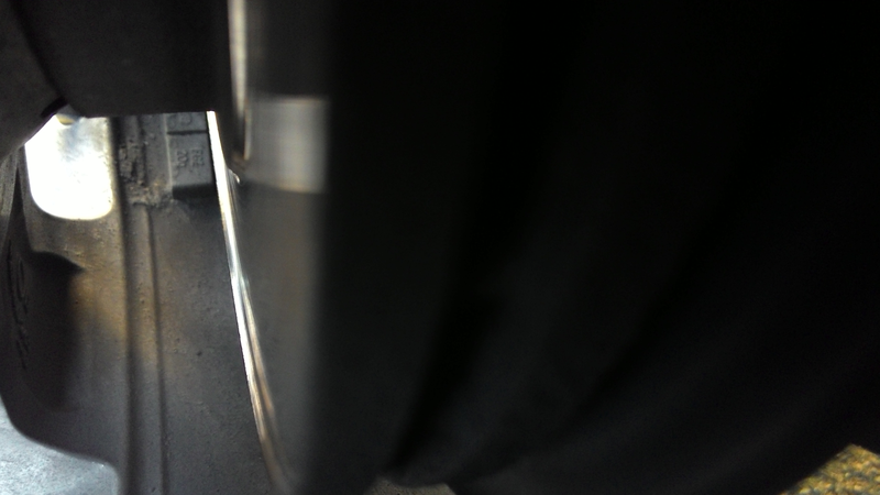

Износ передних тормозных дисков
Здравствуйте! Сегодня поднял автомобиль на подъемник, и вот что обнаружил, что при пробеге 4500р износ тормозных дисков с внутренней стороны составляет не менее 0,5мм т.е уже ощущается бурт см.фото, штатно стоят колодки TRW. Вывод: что уже при первом ТО диски подойдут к предельному износу, т.к. диск с каждой стороны имеет допуск для износа не более 1мм. Теперь буду наблюдать за процессом. из опыта скажу что на Ford Focus II диски в среднем ходят 30000км, если следовать точно допускам.

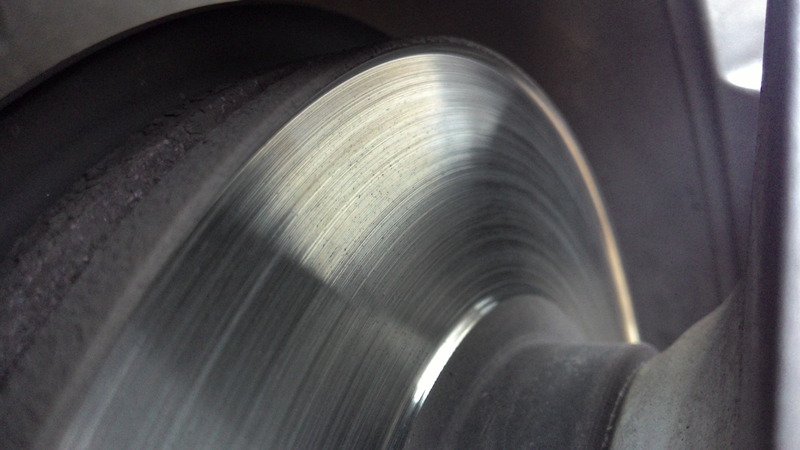

Вот уже 47 000 набежало. С декабря 2010 года. Может кому-то покажется и мало, но это навреное средний показатель.
Сегодня я хочу поделиться фотографиями степени износа тормозных дисков за это время. Когда был на частном ТО (дек 2014) при смене правого подшипника, мастер сказал что слишком они изношены за такой не большой пробег и что необходимо менять будет при следующей замене колодок (а это примерно до осени 2015). Неделю до этого был у официалов (стандартное посещение - масло, фильтры...) и абсолютно ничего не услышал от них - никаких рекомендаций. Да и для инфомрации - сборка авто Румынская. Колодки меняны 1 раз осенью 2013 года.
Скажите пожалуйста, как определить менять или еще ездить?

VERB, надо померить остаточную толщину и посмотреть, что про это пишут в инструкции по эксплуатации.
---------- Добавлено в 15:05 ---------- Предыдущее написано было в 15:02 ----------
Умная книжка от ЗР говорит - Толщина тормозного диска должна
быть не меньше 21,8 мм.

Спасибо, а как это сделать? самостоятельно или на ТО ?

Если буртик не большой можно обычным штангельцирулем
если большой, то микрометром

Re: Износ передних тормозных дисков
Пробег 38000км
Вроде особого износа дисков не заметно

Я, когда сдавал предыдущую машину с пробегом 55000, поменял все 4 колеса и посмотрел диски. Жалею, что не сфотографировал.
Выработка была существенно больше, чем на этом фото и чем на фото коллеги VERB, буртики по краям очень отчетливые. Кататься еще можно было долго, но опять же согласился со своим внутренним голосом, что машину нужно либо своевременно менять, либо планировать вложения в предстоящие ремонты.

Если буртик не большой можно обычным штангенциркулем - если большой, то микрометром]
в сервисе пользуются штангенциркулем у которого на наждаке или болгаркой выбраны выемки под буртик. На глаз можно оценить износ по высоте буртика, в среднем высота буртика не должна превышать миллиметр с одной стороны для вентилируемых и пол миллиметра для невентилируемых (другими словами в среднем предельно допустимый износ составляет суммарно 2мм для толстых и 1мм для тонких) +\- в зависимости от модели авто и материала диска ну то есть техинфа от производителя
