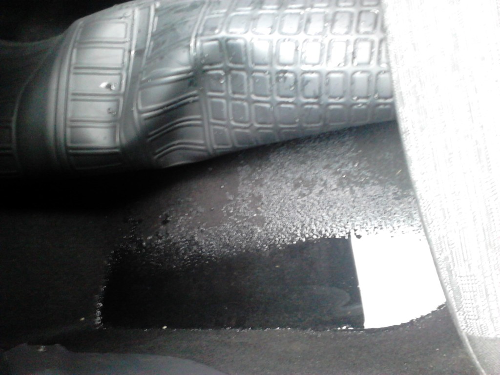

Вчера ездила на ТО1. Заодно пожаловалась на воду в салоне. Показала фото своего пола после дождя (сделала месяц назад на даче). Очень удивились – и во время мойки долго проливали машину направляя струю во все щели. Смотрели вместе – нигде не течет, коврики и под ними все сухо. Прощупали все уплотнители – все на месте, подтеков нет.
Поняла потом – что надо было смотреть не на идеально ровном полу – а когда машина стоит и креном на левый бок.
Такая лужа под передним пассажирским сидением образовалась во время двухдневного ливня, а машина все это время стояла с сильно задранным правым боком (видно по уровню воды) и косой дождь лил в эту дверь. Тогда проверяла - дверь была плотно закрыта и стекло поднято до упора. Пару раз потом ловила запах сырости/затхлости в машине во время дождей, но просушив печкой во время поездки он исчезал.
Из возможных причин о которых писали - шумку не делала, колонки штатные, на окнах дефлекторы, кондиционера нет.
Для себя поняла – в дождь буду стараться, по возможности, выравнивать машину в месте паковки.

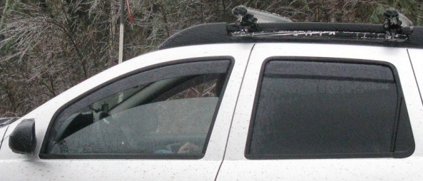

Не стал я ничего разбирать, просто прошёлся бесцветным герметиком по низу всех дверей, где панель соприкасается с железом.
Поправьте меня если что, но Вы собственноручно создали ванночку в двери в которой вода будет скапливаться.
Проблему надо решать концептуально, как scela. Он направил воду по пленке внутрь двери к дренажу. Если на новых машинах эту "болезнь" не исправили, то и мне придётся лезть в новый автомобиль! ;-)
