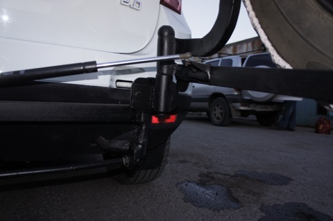

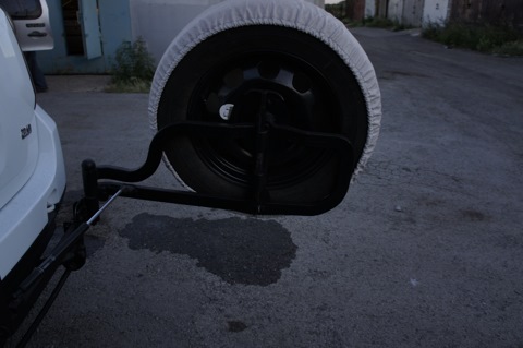

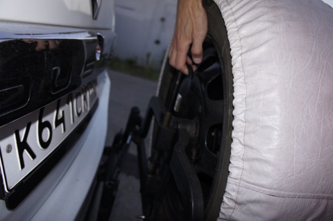

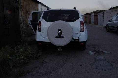

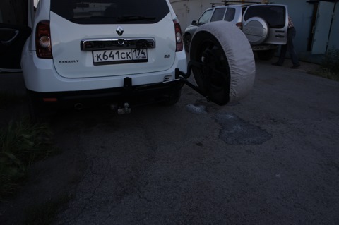

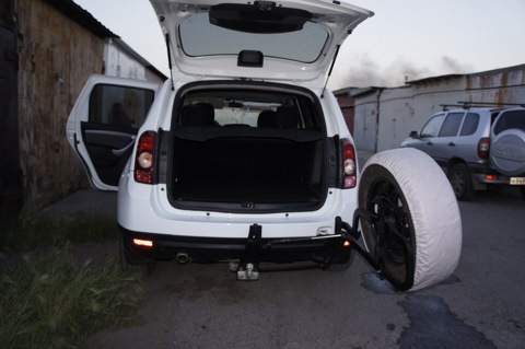

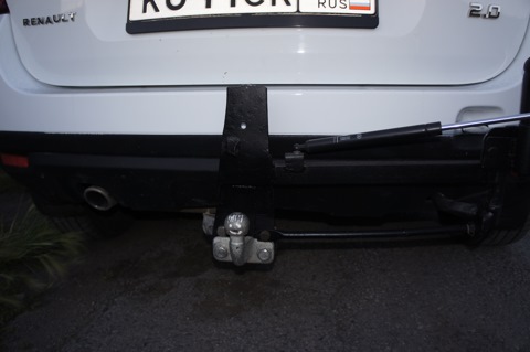

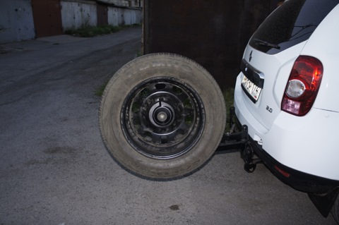

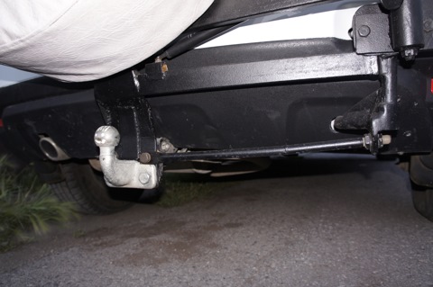

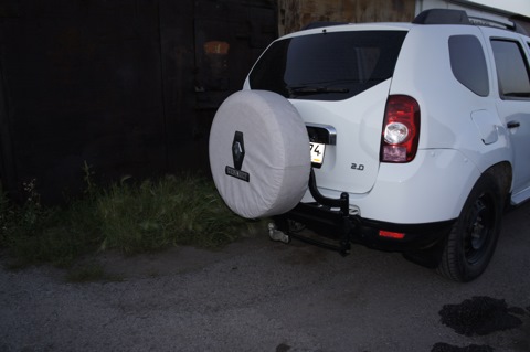

Вот тоже "Кулибин" на DRIVE2 https://www.drive2.ru/l/4375815/

Вот более реалистично.чем навешивать на 5 дверь.ибо ей придет кирдык.

Сообщение от гарди
Вот тоже "Кулибин"
Сообщение от Boroda4
А он так катается с откинутой калиткой?
И только на стоянке ее заворачивает к багажнику, закрывая наглухо задний гос.рег.номер.
Старый 22.09.2014, 15:50   #91
Panzerschreck
Аватар для Panzerschreck
Был(а): 22 фев 2025 20:19
Адрес: Жуковский МО
По умолчанию Re: Калитка для запаски
ilion, номер перенести и подсветку сделать дело несложное и второстепенное.
Главное, найти подходящую конструкцию для перевозки запаски. Считаю, что калитка, закрепляемая на усилителе бампера гораздо надежнее, чем любая конструкция на пятой двери.

Опять же в инструкции по эксплуатации буксировочные проушины предписывается использовать только по прямому назначению - для буксировки.
Буксировочные проушины предназна-
чены только для буксировки; ни в коем
случае не используйте их прямым или
косвенным образом для подъема автомо-
биля.
И хоть калиткой не предполагается поднимать автомобиль, нагрузка от нее в откинутом состоянии вполне может наделать дел в месте приварки буксировочной проушины.

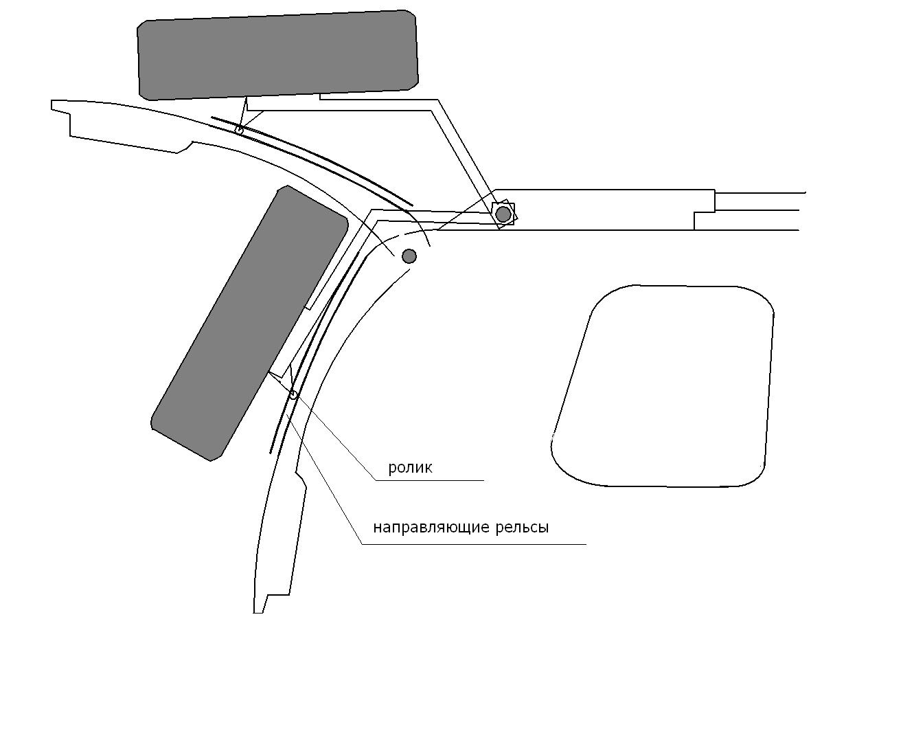

Если обсасывать - я бы предложил кинематику, опирающуюся во основном на рейлинги. Для этого на пятую дверь крепятся только направляющие, в которых гуляют, скажем, фторопластовые ролики.

Сообщение от Hudozhnik
может продавить крышу в точке такого крепления к пластику рейлинга. В особенности в поднятом положении.
IMHO. Идея закрепления калитки в разрыв крюка и кронштейна фаркопа - самая верная.
