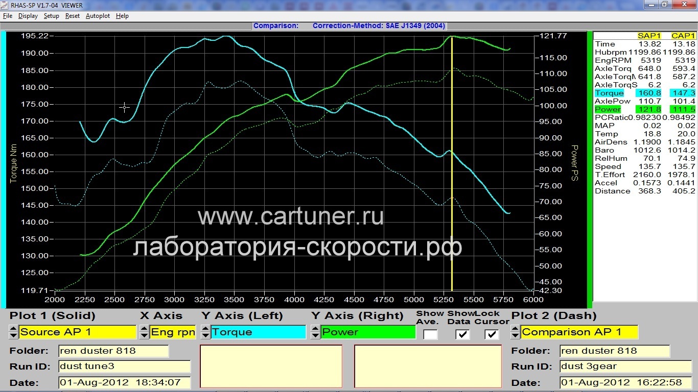

Откатали мощностной режим на динамометрическом стенде. График 2-х литрового мотора
Что бы было понимание графика у форумчан, пунктирные линии это параметры сток мотора, жирные дуги это после чиповки, бензин 95тый, собственно это мой график и есть. Да, дата моя.
Ну как бы снова повторюсь, крутяший момент сток 185Нм мощность 112л.с.
Единственное но, мотор был с пробегом тысяча км, бензин не 98ой, а мощность заявленная производителем мерилась именно на нем.
чур я Дартаньян!

Так у стока и заявлено 195 момента, а тут только после прошивки. Непорядок.

Что-то подозрительно ровненько после этой "чиповки" на простом атмосфернике поднялся момент по всему рабочему диапазону, да ещё и с сохранением формы всплесков и впадин (ну пускай даже одна из впадин объясняется работой фазовращателя).

График для 1.6 обязательно вложим. Заводские замеры значительно меньше паспортных данных, заявленных заводом производителем. На наш взгляд такая разница получается при использовании не достаточно качественного топлива на Российских заправках, по сравнению с тем "эталонным" топливом, на котором производились замеры на заводе производителя.

приведите плз пару примеров,где ваши замеры совпадали или были хотя бы близки к завленными- т.е. где априори нет выбора бенза-92 или 95, а например где используется ТОЛЬКО 98(на сколько я знаю он импортный). СПАСИБО. ВОПРОС ВАЖНЫЙ ! -ОСОБЕННО ДЛЯ ВЛАДЕЛЬЦЕВ ИЛИ ПОТЕНЦИАЛЬНЫХ ВЛАДЕЛЬЦЕВ 2Л DUSTER.Если ваши замеры окажутся объективны по другим двигателям, то это будет иметь эффект разорвавшейся БОМБЫ  (
---------- Добавлено в 10:24 ---------- Предыдущее написано было в 10:15 ----------
да и еще вопрос- вы выложите график 1.6 двигателя Рено латитьюд с сайта лаборатории скорости? т.е. двигатели и прошивки у 1.6 Дастер такие же? Спасибо.

Импортный 98ой, ? Не ну я знаю у нас в СПб есть заправки куда возят из финки но цена...  да и там 101 более актуален.
С чего вы взяли что у нас 98ой импортный? И еще одно, 98 используется на турбодвигателях и на двигателях высокой степени форсировки с высокой степенью сжатия, где двигатель крутится до 9 тысяч к примеру в рабочих режимах. И там и там у людей показания обычно близки к заявленным заводом изготовителем, так же как и на турбодизелях.
