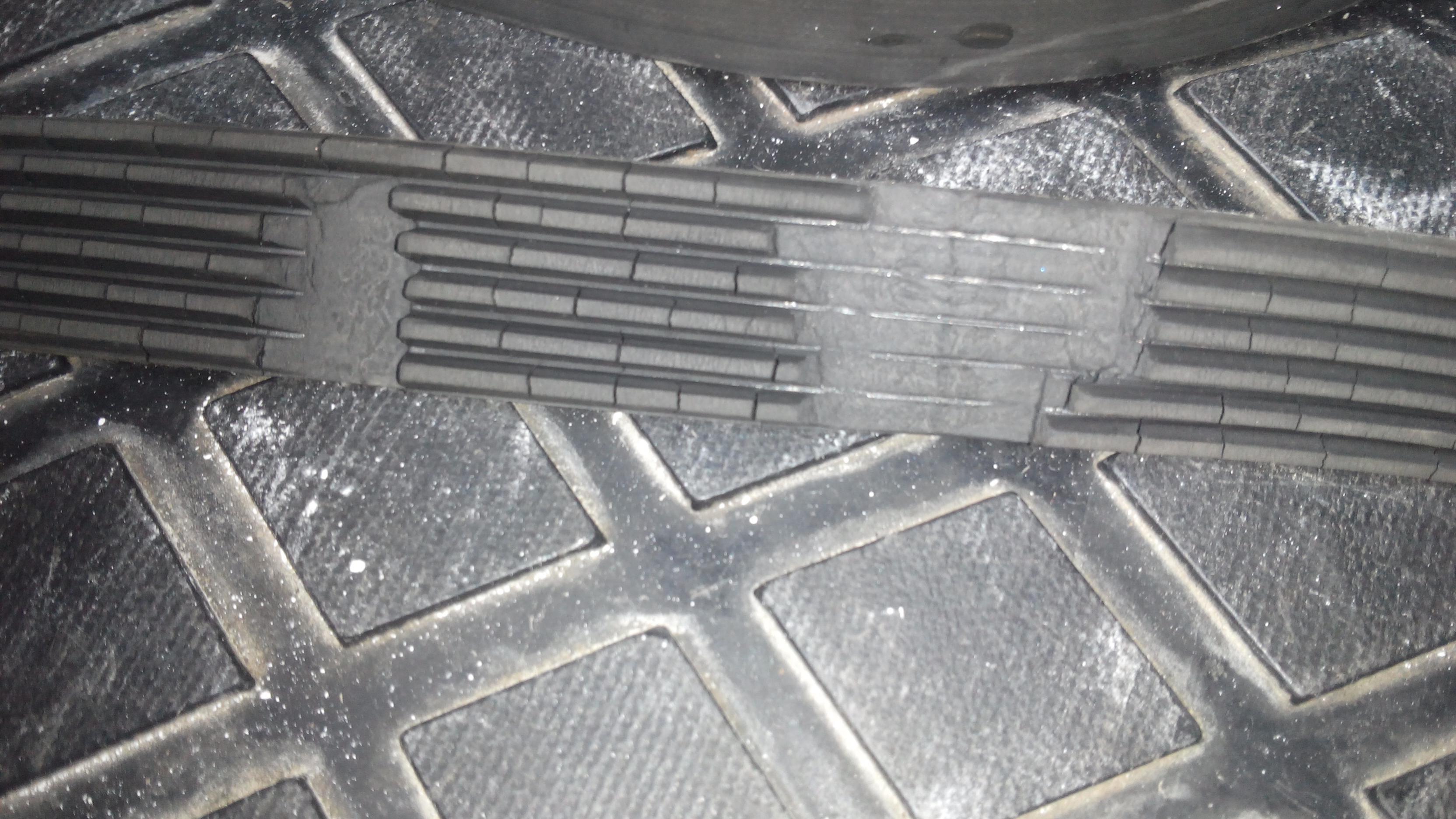

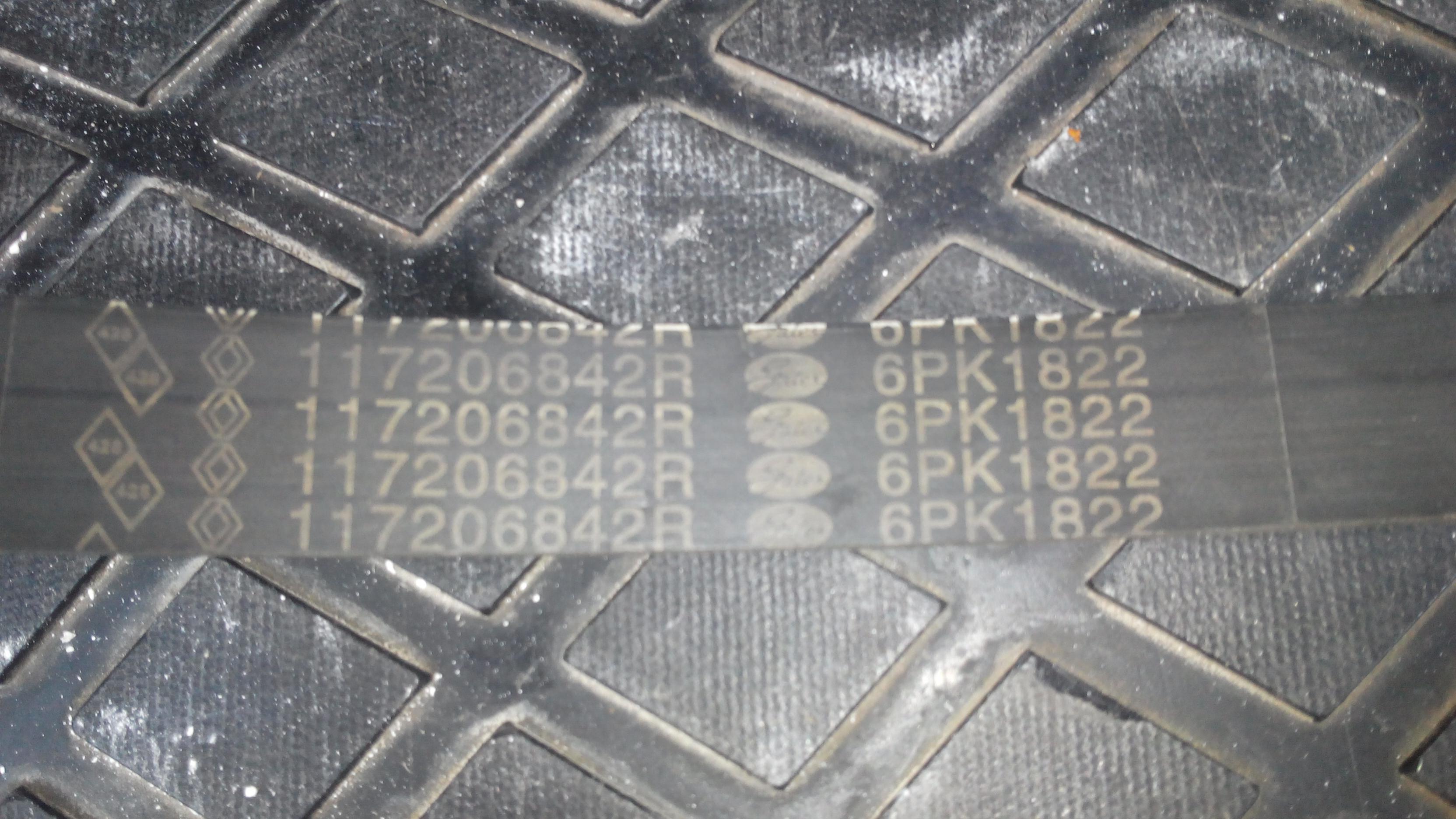

Ну вот. И меня посетила подделка. С ГРМ-ом менял и ремень дополнительного оборудования. Пришлось купить в магазине так как на Логаншопе купил не тот. В магазе взял оригинал. В сервисе осмотрели одобрили. И вот через 9000 км. Застучало. По ритму совпадало с мельканием картинки на ремне. Сняв оказалось ремень гены весь потрескался и местами отслоился.
Ролик один за щелкал, второй залюфтил.
Заменил оба ролика и ремень на не оригиналы. Что по карману.
Сколько эти протянуть не знаю. Сервис гарантий ни каких не даёт. Ну день два. Писец как у нас законы соблюдают.
Варианты другие ещё хуже.
Обошлось без работы 2900 руб.
Злости не хватает.
