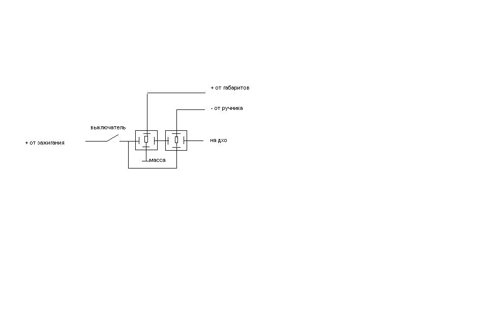

всем доброго времени суток решил себе сделать дхо из птф с автоматическим вкл выкл по ручнику и габаритам для этого собрал схему на двух нормально замкнутых реле с возможностью отключения еще правда не испытывал подключать планирую к подрулевому

ruvor, вы выключатель просто так нарисовали, зачем он нужен?
п.с. Мне как прийдут LEDы в птф из Кетая, сделаю, наверно, на одном реле (без ручника, смысла в нем не вижу)
Есть такая тема в сигналке "провожающий свет", так вот у меня в шерхане её нет(((
Решил я тут попробывать так: ДХО из птф на одной релюшке(без ручника), резервирование по постановке на сигналку, таким образом самодельный "провожающий свет"  Зимой наверно будет самое то!

РоманC, выключатель сделал чтобы в сильный мороз отключать реле по ручнику да и так навсякий случай у меня шерхен 7 до этого был 5ый в них была функция подсветки вокруг авто если не выключить птф они тоже светят (у меня световые сигналы переделаны с поворотников на габариты т.к. были проблемы с коммутационным блоком) а реле по ручнику нужна для авто запуска чтобы соседям в окна не светить
---------- Добавлено в 10:29 ---------- Предыдущее написано было в 10:24 ----------
Р.S. там помоему по регламенту нужен выключатель но я могу и ошибаться

РоманC, да да и пишу тоже с ошибками но меня это не напрягает т.к. нет времени проверять орфографию а с блоком была следующая проблема кривые руки установщиков ОД световую сигнализацию с 7шерхана пустили на поворотники и если забываеш при резервировании его выключить (поворотник) то после дистанционного запуска отказывал левый или правый поворотник лечилось включением аварийки или перезапуском двигателя ну и соответственно меня это напрягало
---------- Добавлено в 14:54 ---------- Предыдущее написано было в 14:24 ----------
хотелось бы услышать мнение знатоков есть ли у кого информация по характеристикам реле а конкретно скоко оно потребляет ампер и ватт и что меньше хавает эл-во реле или девайсы которые нам предлагают в готовом виде

сегодня поставил самодельльный девайс из двух реле и о чудо птф горят а габариты нет плюс приборка не затемняется и еще на приборке горит лампа обозначающая включенные птф тока к ручнику несмог подсоединиться т.к. стоит подлокотник авалар и нет возможности снять центральный тунель без его демонтажа но когда будет побольше времени я это исправлю
подлокотник то зачем снимать, всё в шлейфах к приборке подключается.

niki.73, черную накладку с тоннеля просто проще снять чем приборку разбирать, в воскресенье посмотрю как лучше сделать.
