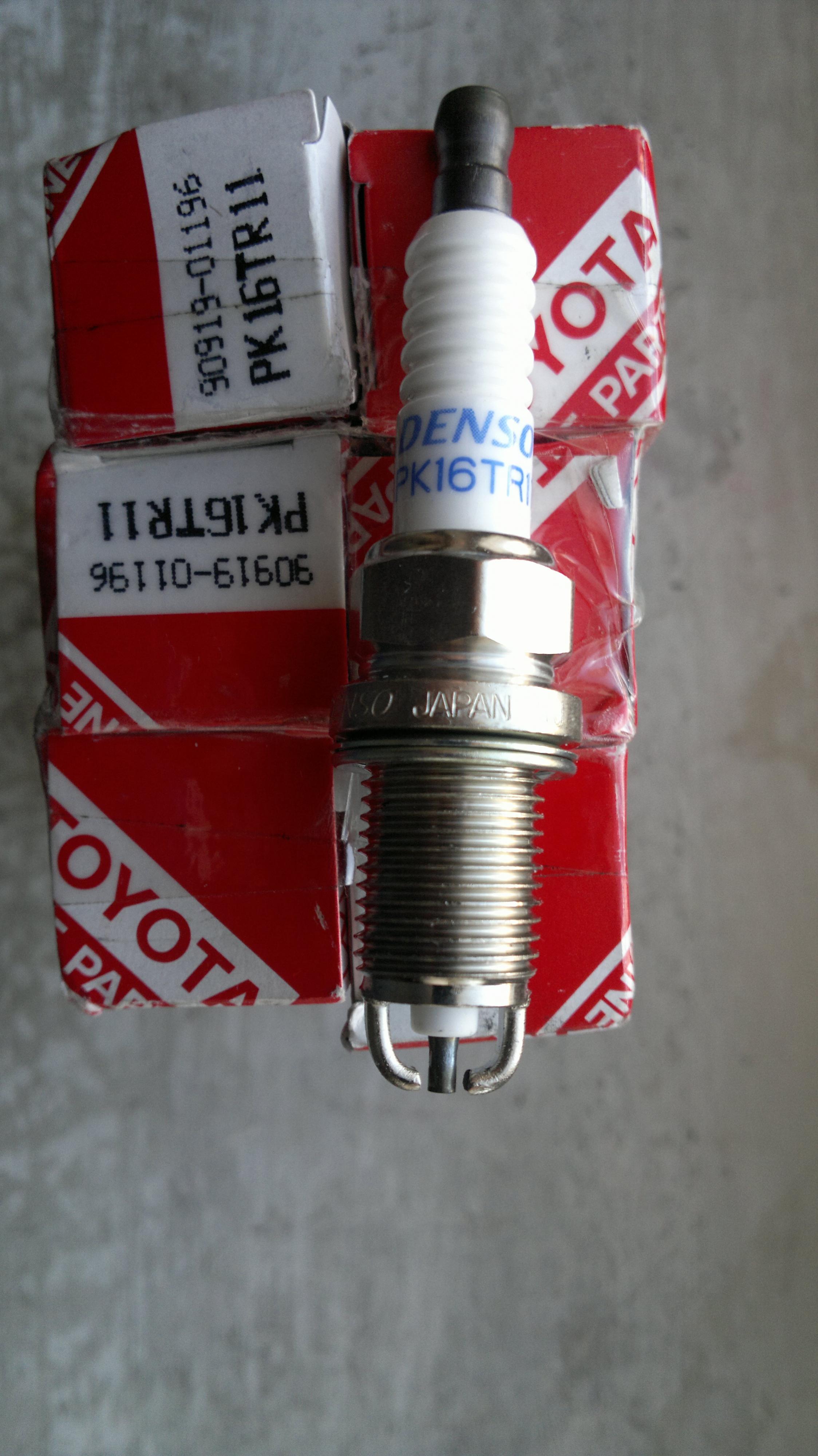

Уважаемые форумчане!
Вдали от цивилизации, на 2-х литровом двигателе, вынужден был поменять свечи (на те которые удалось отыскать), а были это свечи DENSO PK16TR11.
Продал их мне владелец праворукой Тойоты по 500 руб. за штуку (мотивируя тем, что за эти деньги он их и покупал три года назад) и сразу комплект, т.е. 6 штук (у него 6-ти цилиндровый двигатель), и спасибо ему огромное, так как больше взять было негде.
Двигатель работает нормально, даже кажется немного поровнее.
Вопрос специалистам:
Надо ли срочно менять их на штатные (честно говоря не охота еще раз их выворачивать, работают то нормально, да и денег отдано 3000 руб.)? Какие последствия могут быть если не поменять?

Сравни каталожные параметры иначе последствия могут быть...

Зазор больше на 0,1мм, калильное число меньше на один шаг.

Сообщение от В.А.Ш. Посмотреть сообщение
Зимой я думаю юзать их можно, а вот летом меньшее калийное число может сказаться. Ниже ссылка на википедию про калийное число:
