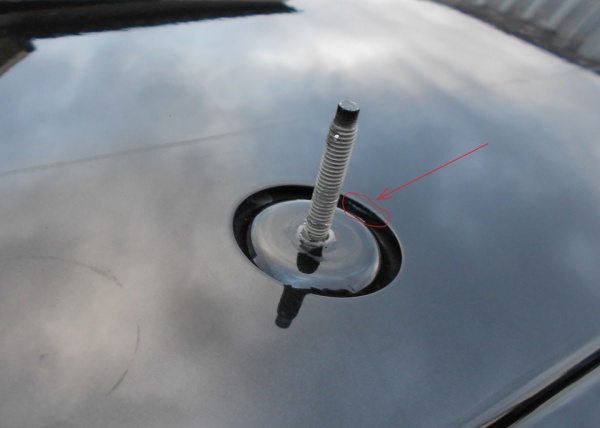

Залил сейчас герметиком все крепления рейлингов, жду дождя... Сзади рейлинги кстати крепятся на болты TORX 30, дак у них резьба у обоих сорвана похоже, они просто стали прокручиваться, когда я обратно всё собирал.
Если не поможет, то я уж и не знаю, что делать. Через технические отверстия пола багажника вода не идет проверял, все заглушки на месте и заклеены, остаются только задние боковые стёлка. Через трещины герметика на водостоках тоже не может теч, т.к. это просто трещины лкп, а не герметика.

Идет ливень, в багажнике снова сыро. Оказывается я неправильно сделал, нужно было герметик наносить внутрь, как на фото, а я только крепеж проклеил. Буду переделывать.
