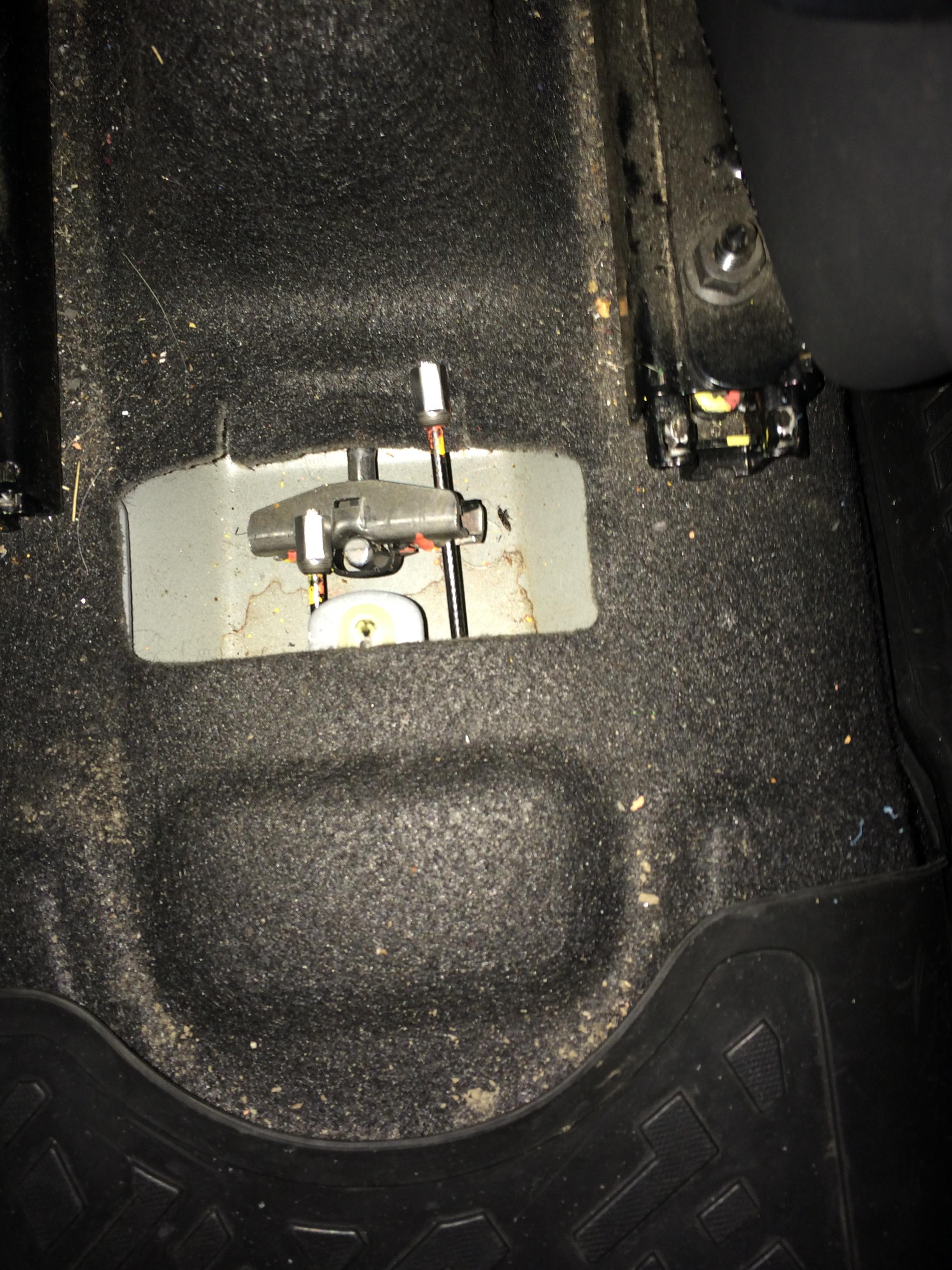

Нужны ключи - снять консоль. Трос выскакивает из зацепления через боковую прорезь , когда балансир сильно перекашивается из-за неравномерности натяжения тросов. Можно поджать прорезь - как временная мера , а так - надо смотреть на колёсах.

Сегодня подьехав к магазину потянул за ручник и услышал звонкий металлический звук. Ручник стал ходить свободно и перестал выполнять свою функцию. Разобрал центральный тоннель и увидел, что соскочил один из тросиков. При ближайшем рассмотрении они оказались разной длины. Скорее это и послужило причиной. Я так понимаю что то с механизмом автоподвода задних колодок.... Пробег кстати 45 тыш., ТО-3 только 1200км. назад делал. Дилер как раз менял пару задних ступичных подшибников. На что обратить внимание ? Барабан обязательно снимать ? Или можно через отверстие попробовать отвёрточкой подкрутить механизм автоподвода ?

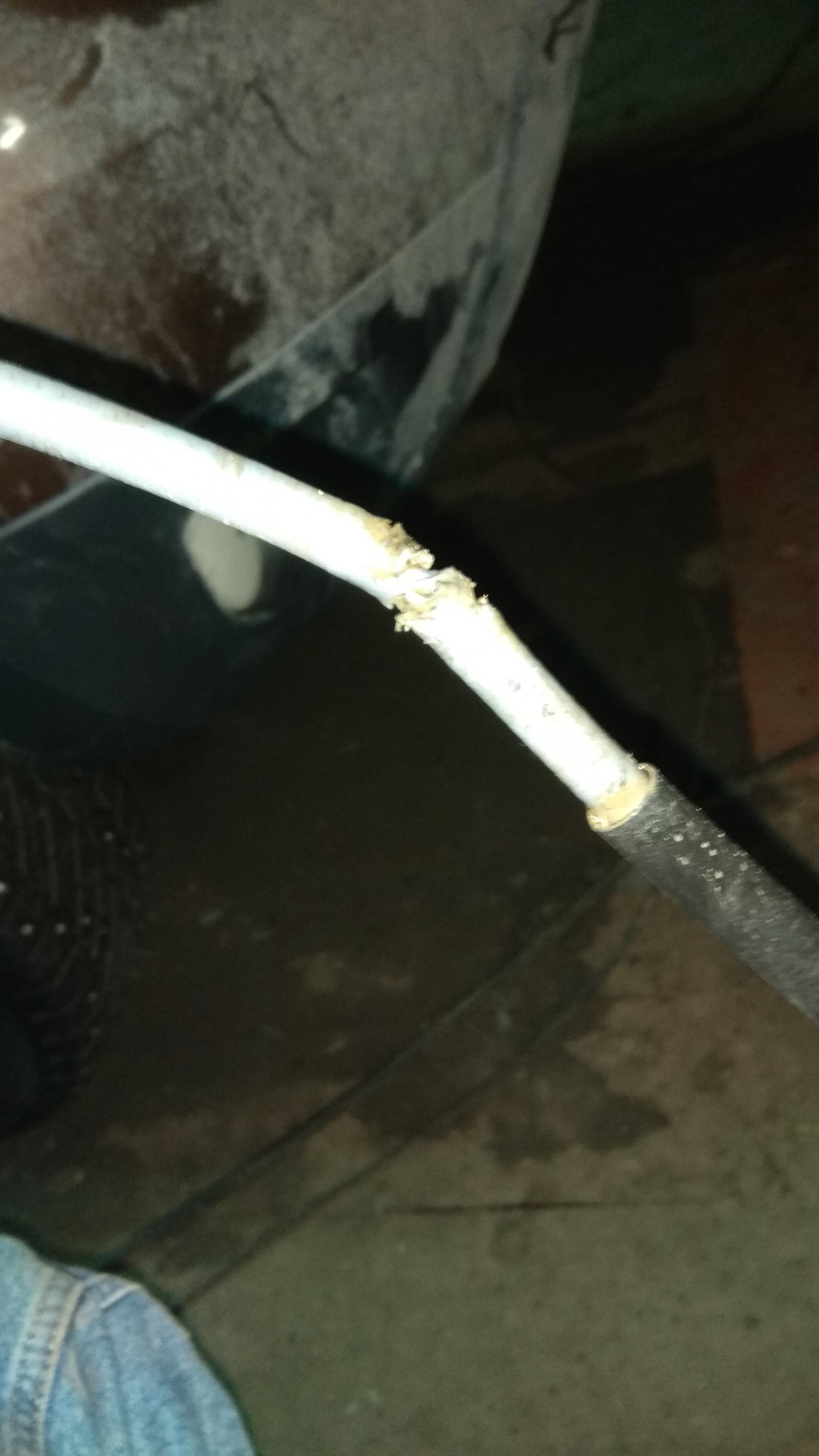

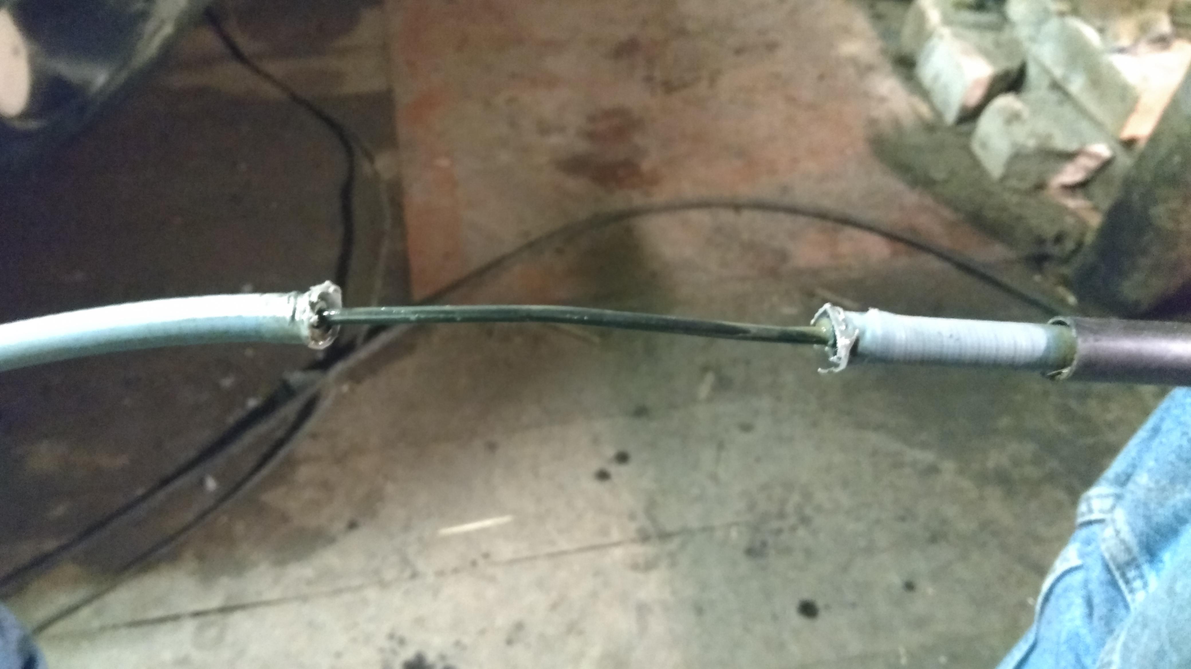

Стал вонять и сильно греться правый барабан.
Оболочка троса перетерлась в месте крепления на днище.

Сообщение от Сергей159
У меня тоже было такое, оболочка троса переломилась только на платиковом кронштейне что снизу бака ,и по осени начало левый барабан прихватывать,видимо в оплетке вода замерзала, поставил такие тросики NK9039148 со слов установщика на сто специалезирующем по реношкам сказал что эти тросики не хуже оригинала.И цена в отличие от оригинальных в разы меньше.
