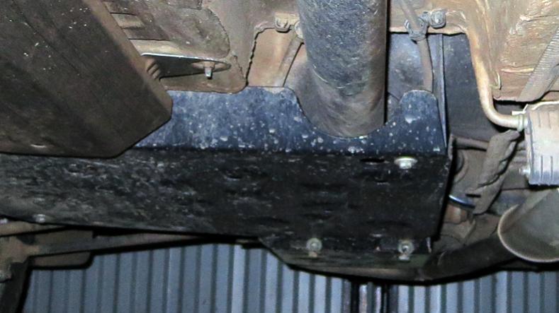

Клубни, нужны ваши мнения.
Собирался брать защиту бака патриотовскую, но в соседней теме увидел, что под нагрузкой она может подпиливать кардан.
Есть варианты решений: взять патриотовскую, но разогнуть загнутый к кардану край, либо опустить защиту шайбами под крепления, либо поискать защиту, не заходящую на кардан.
Пока сложно определиться. Взять большую и колхозить или поискать меньшую и не прикрывающую кардан, но без дальнейшего колхоза.

Что значит под нагрузкой? И откуда она возьмется, от удара обо что? Защита б/бака выше и муфты и защиты картера. Ну а если будет удар, то, имхо, не так сложно будет монтировкой ее отогнуть, главное-она свою задачу выполнила, да и зазор между защитой, патриотовской, и карданом при грамотной установке вполне достаточный

При чем здесь загрузка машины? Муфта не ходит вверх-вниз с колесами, она жестко на кузове закреплена. Если защиту неправильно установили, то это проблема установщика, не обеспечившего равномерного зазора, как на моей картинке.

Сложно сказать почему так произошло, но на фото последствия видны. Автор там сообщал, что устанавливал четко по инструкции, с максимально возможным зазором.

По картинке уже видно, что вырез защиты установлен несимметрично относительно карданного вала, что легко решается подгибанием кронштейнов, да и сам вырез при необходимости можно отогнуть, т.к. действительно карданный вал при вращении немного смещается, видео в свое время выкладывали.
