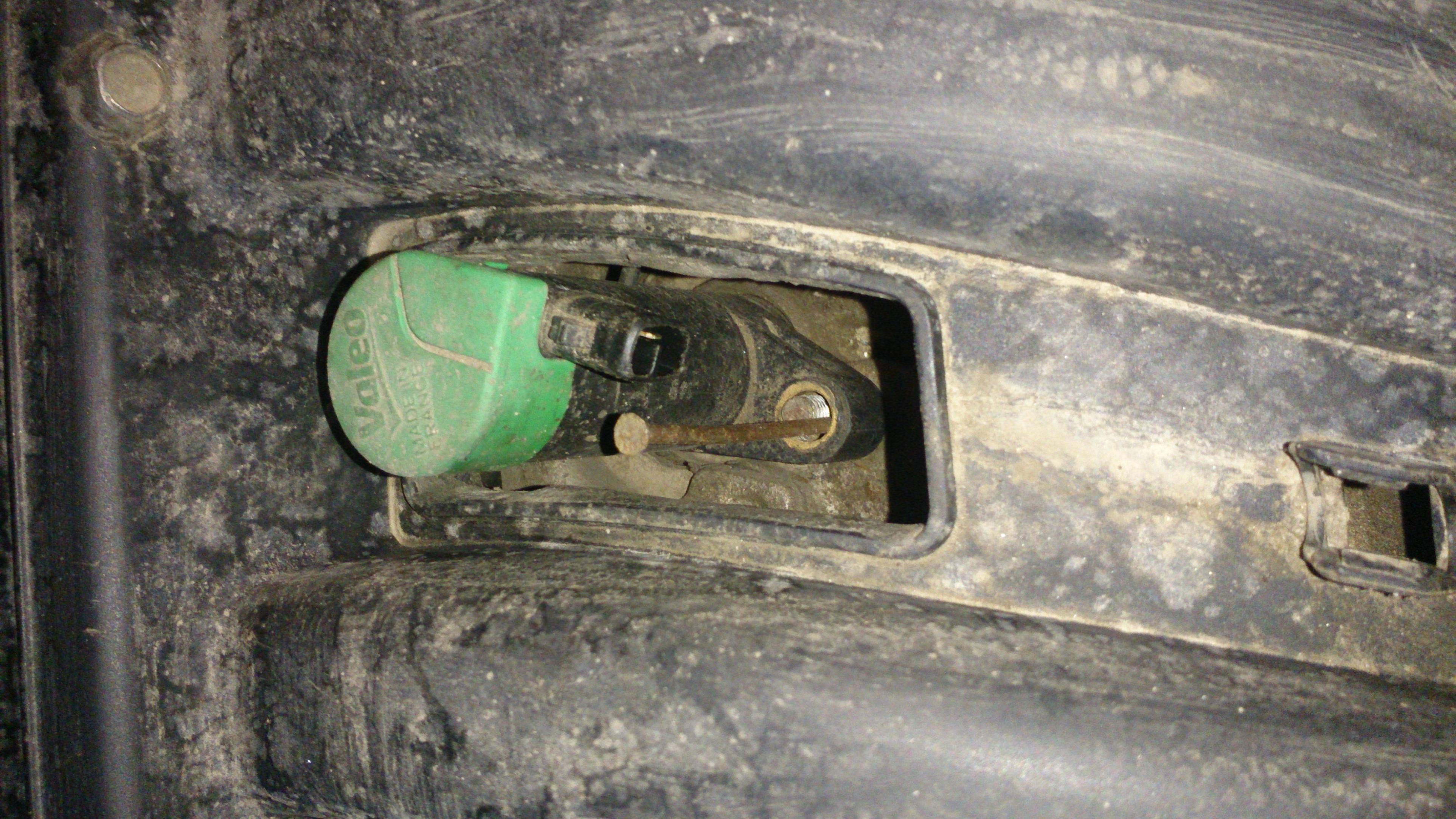

По умолчанию Re: Ужасы нашего техцентра
Резиновый пыльник на новых наконечниках защищается пластиковым колпачком, чтобы при транспортировке не повредить деталь. При установке наконечников на автомобиль он снимается. Но видимо этого не знал умелец, занимавшийся ремонтом авто. И ведь смог поставить!!!

Hudozhnik
Аватар для Hudozhnik
Онлайн: Hudozhnik на форуме
Имя: Мурат
Адрес: Ufa
Автомобиль: Knewstar White
ТЦ Лорант, а так не работает?
