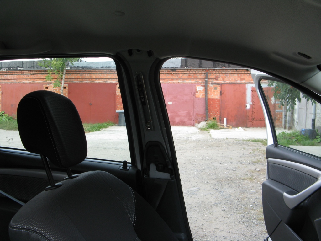

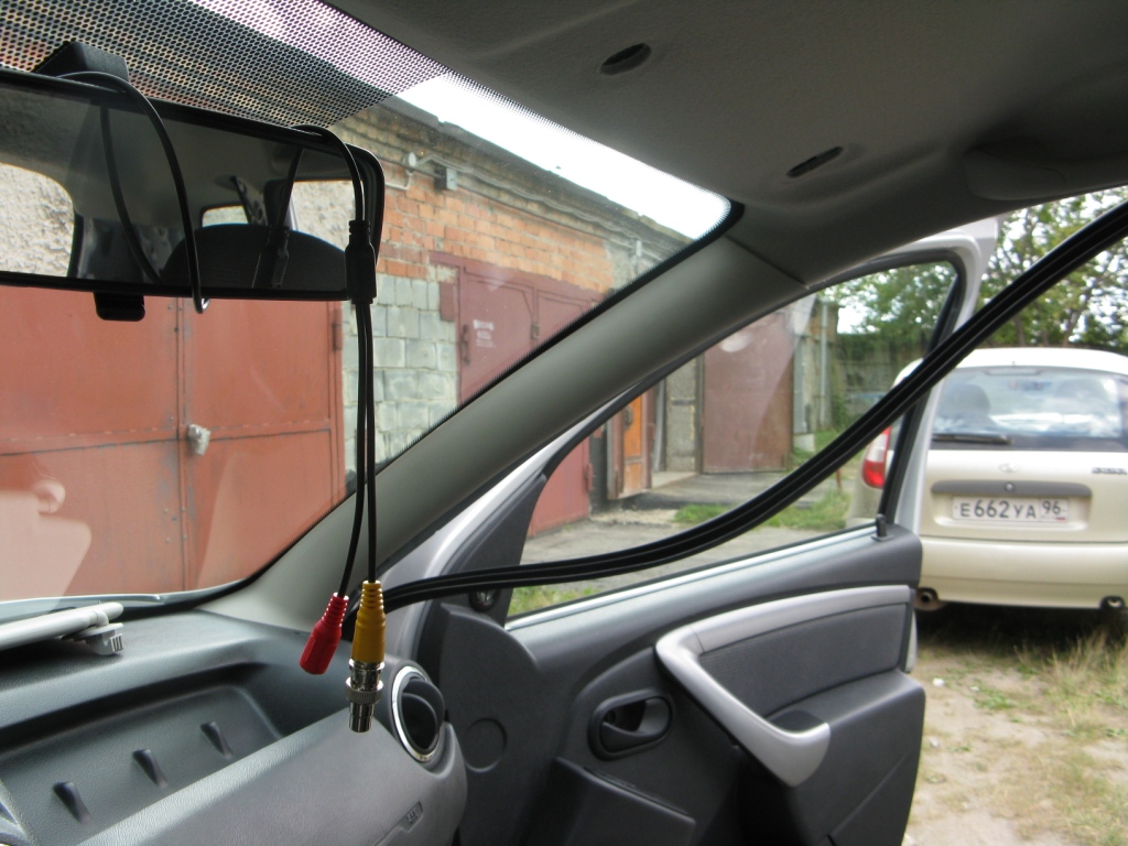

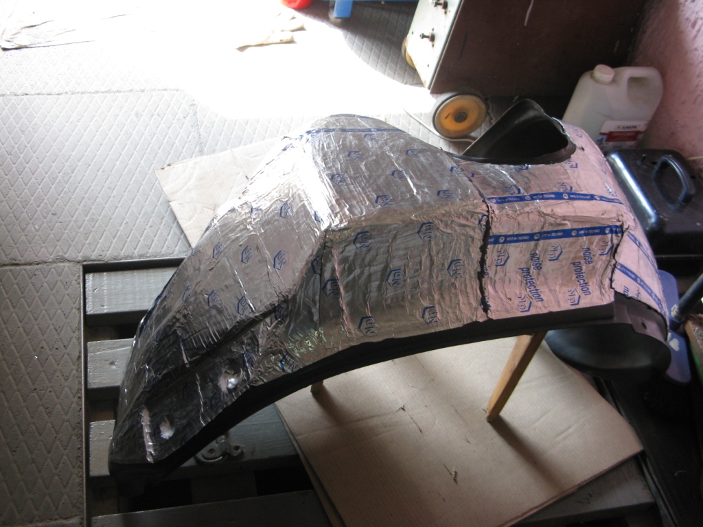

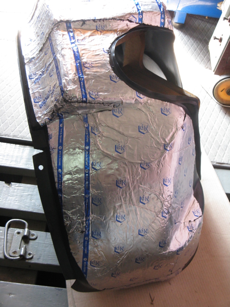

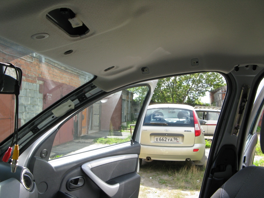

Решил и я зашумить локера.На десятке эффект был положительный .Примерно как то так получилось.
ID:	35197   Нажмите на изображение для увеличения

я после вибры (бомб), сверху спленом добавил.. полосками..

Я с верху где стойка чуток подрезал кромку пластика , а то были прецеденты касания и стука.

Думаю что большого смысла нет. Наверно могут возникнуть проблемы с установкой.Эффект от постукивания рукой -зачет- значит и от камушков будет.

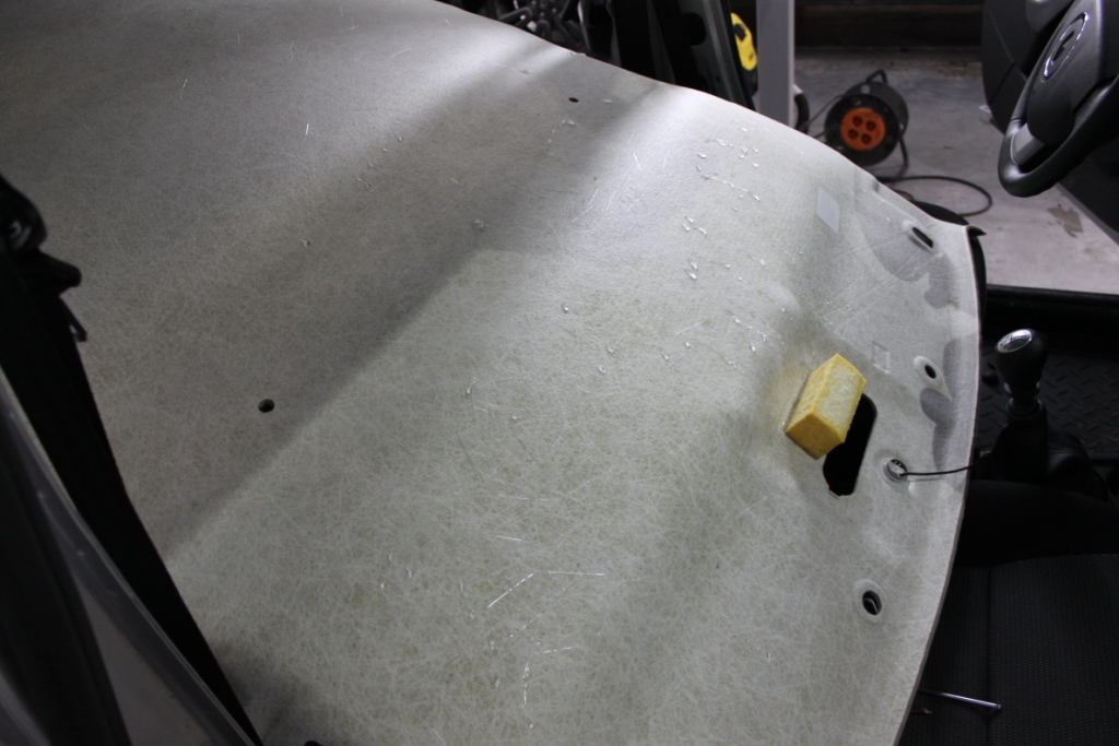

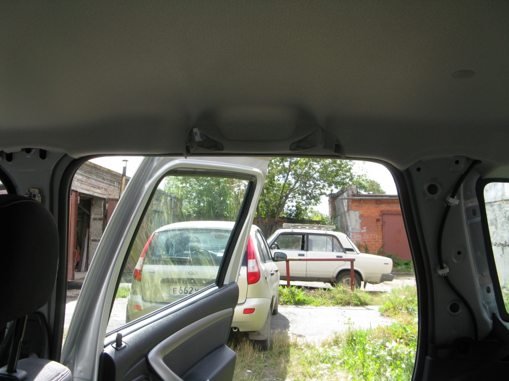

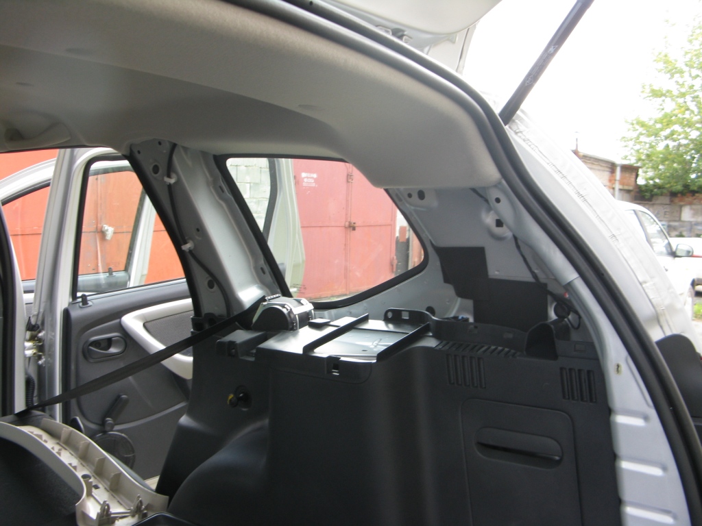

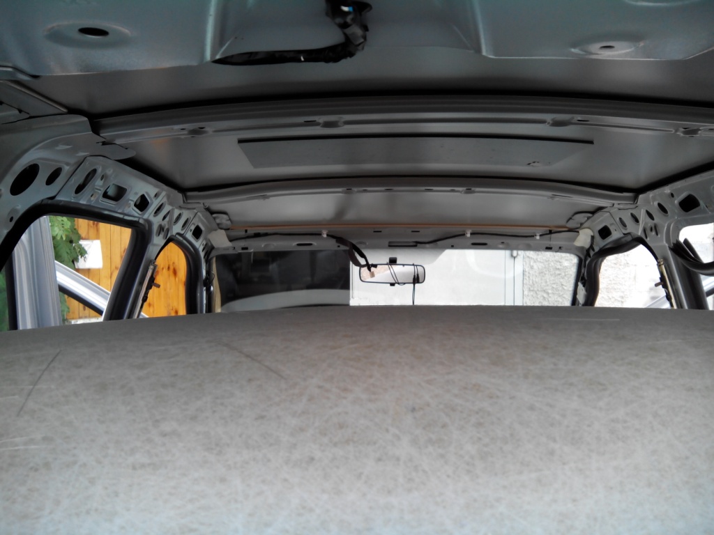

Сообщение от Johny81 Посмотреть сообщение
Крыша снимается элементарно за 20 минут.

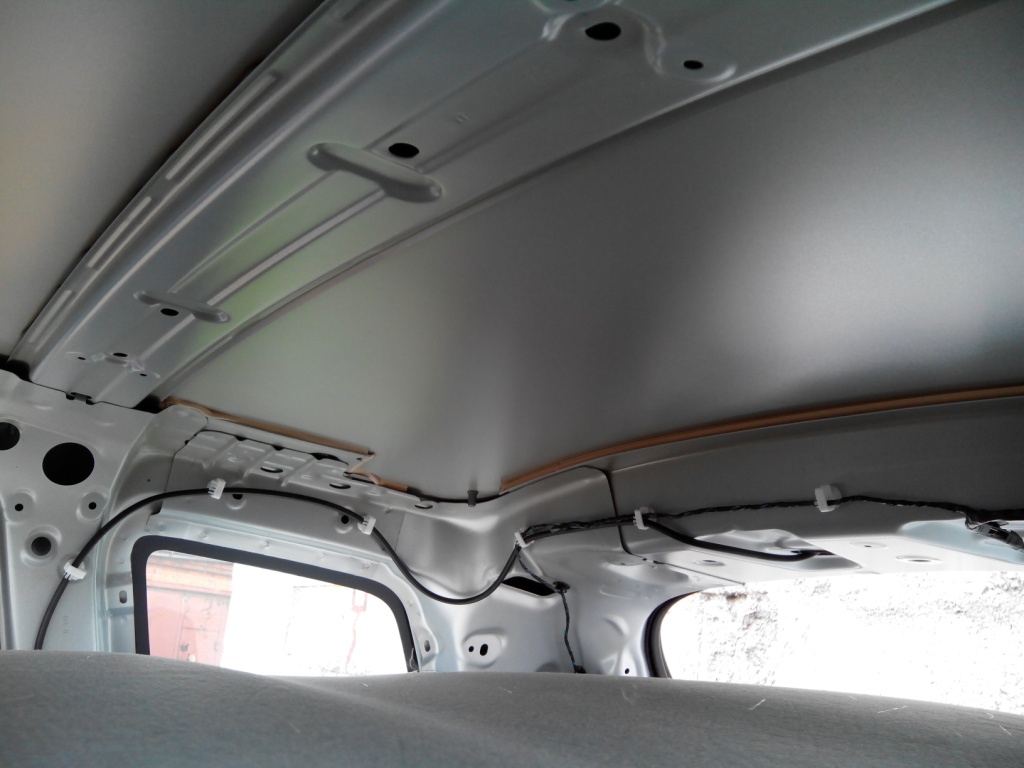

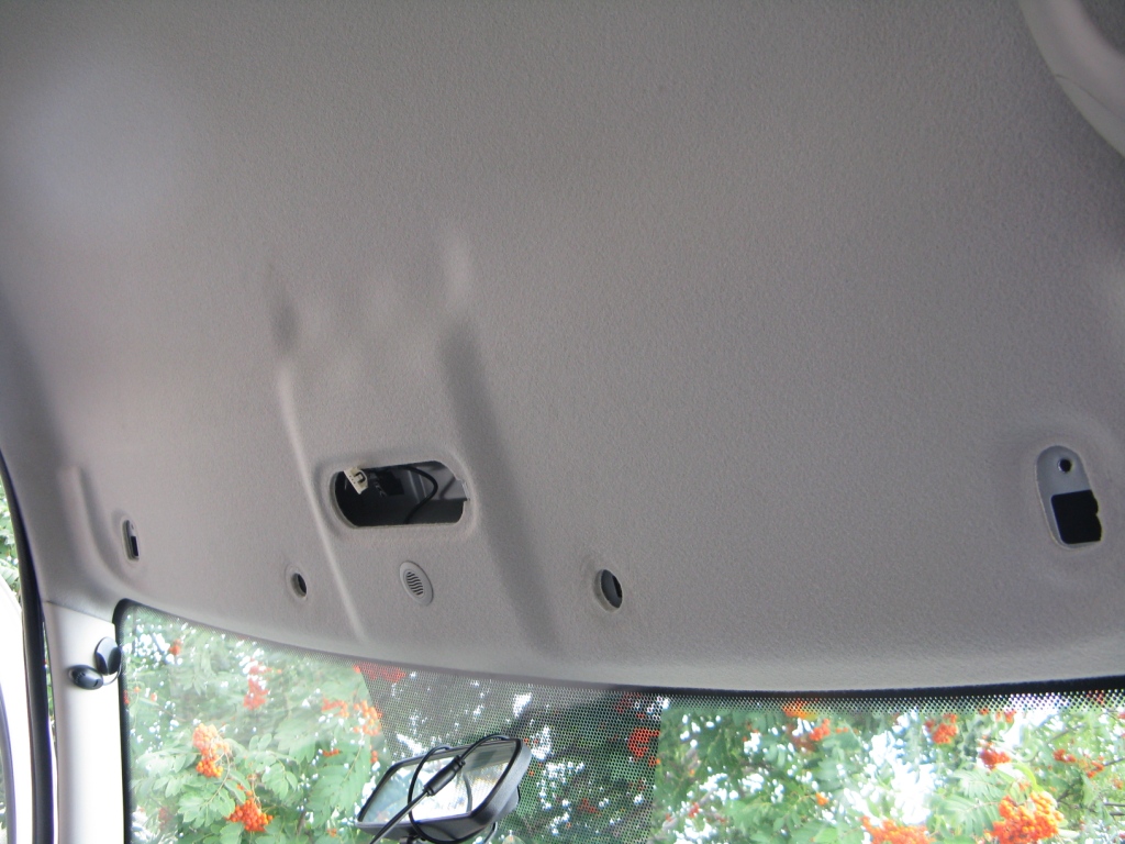

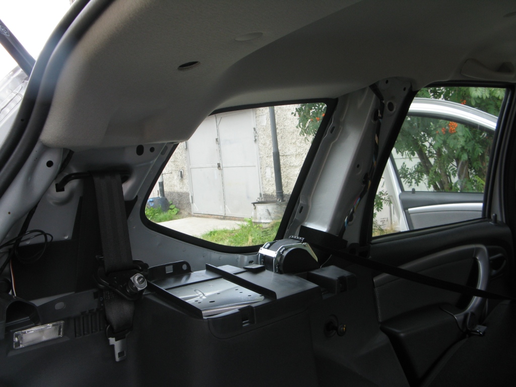

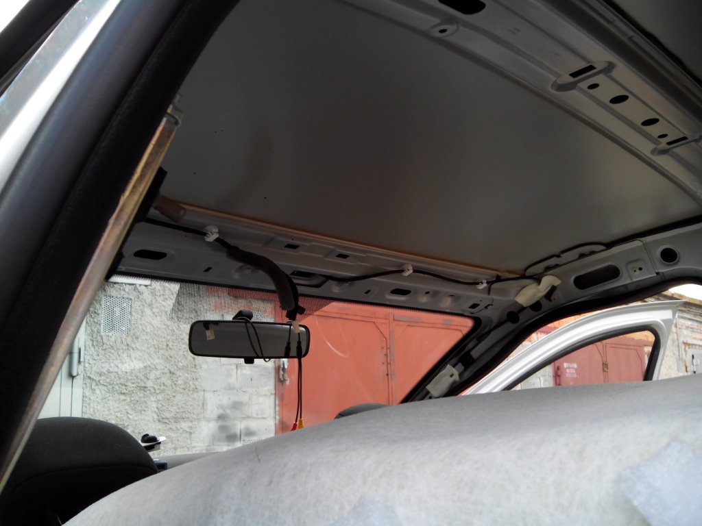

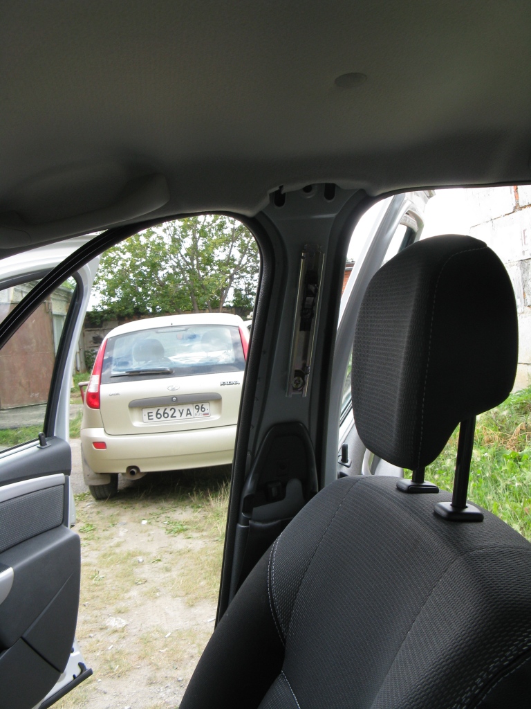

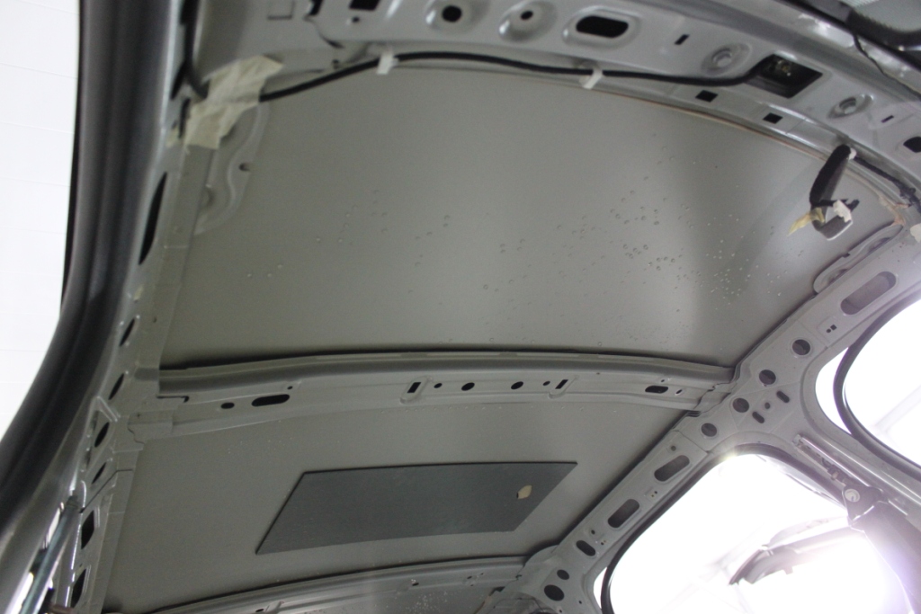

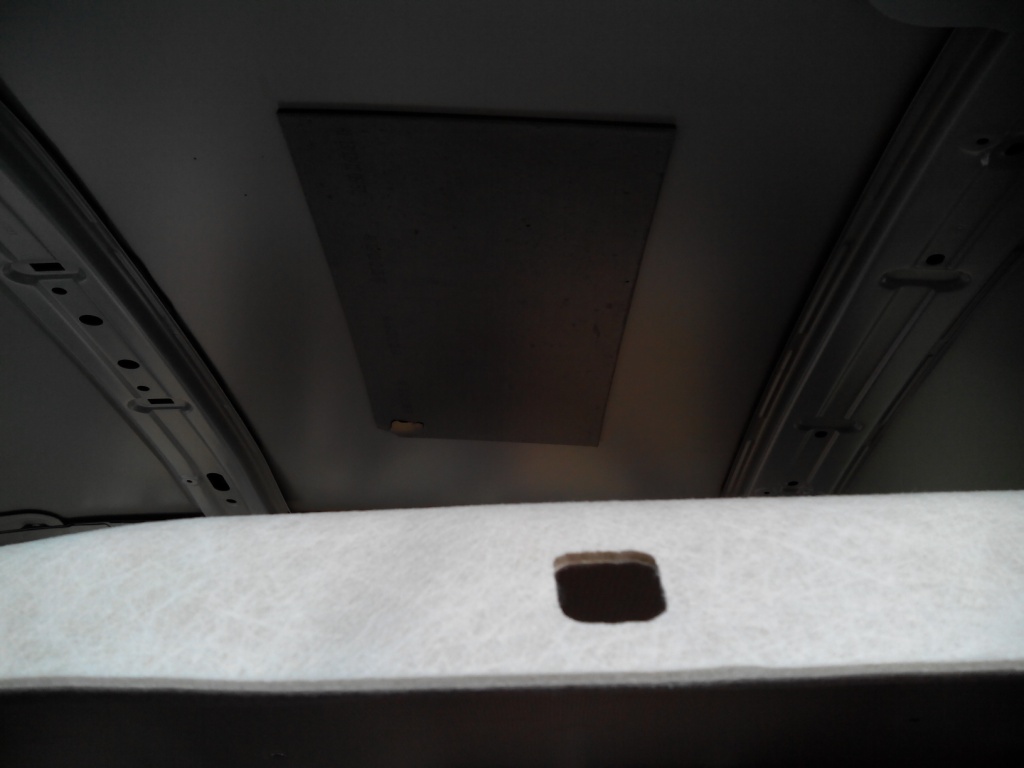

Не стоит успокаивать себя 20-ю минутами -не знаешь где будут сюрпризы.Так держатели солнцезащитных козырьков (около зеркала) удалось демонтиравать с усилием-видимо при затяжке на заводе их здорово расплющило.Не плохо иметь лопаточки для демонтажа -здорово выручают при снятии грибков.Вообщем с проклейкой и протяжкой доп.проводов под камеру З.В. заняло с перекурами 5 часов.

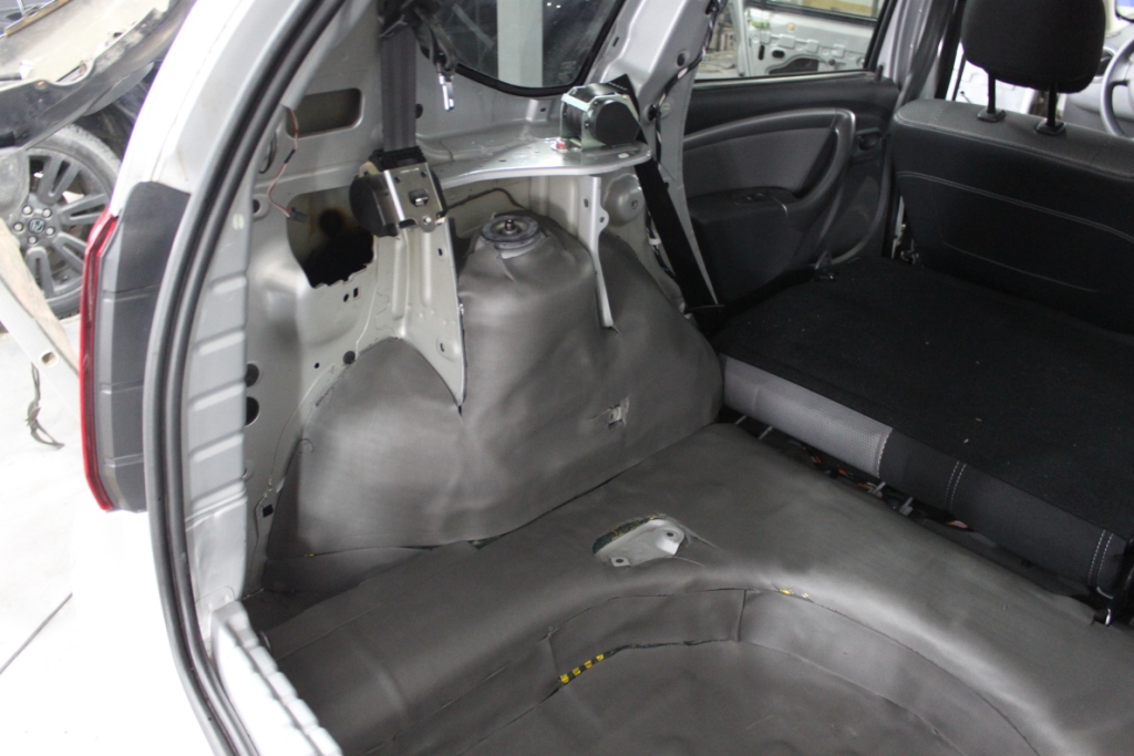

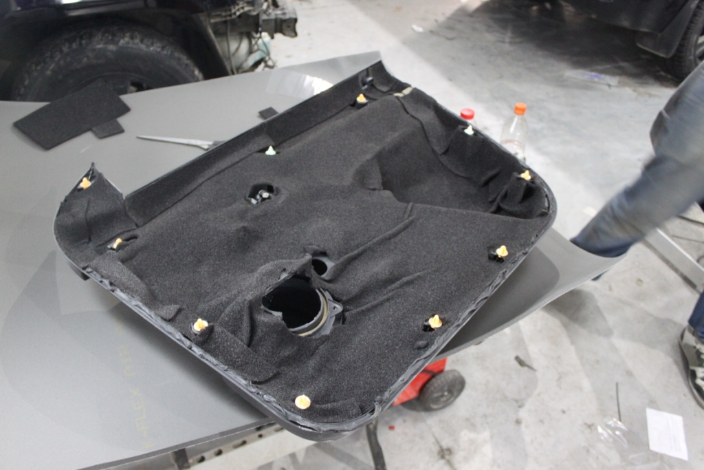

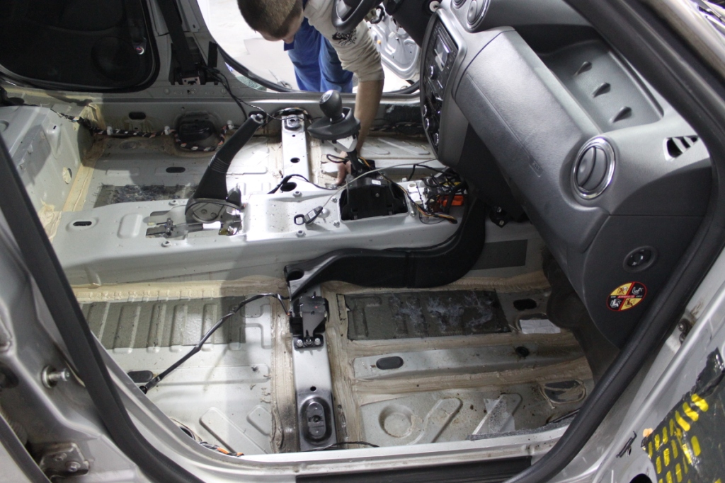

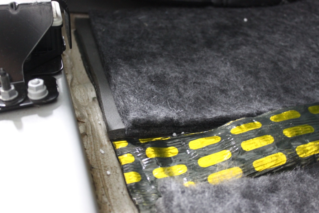

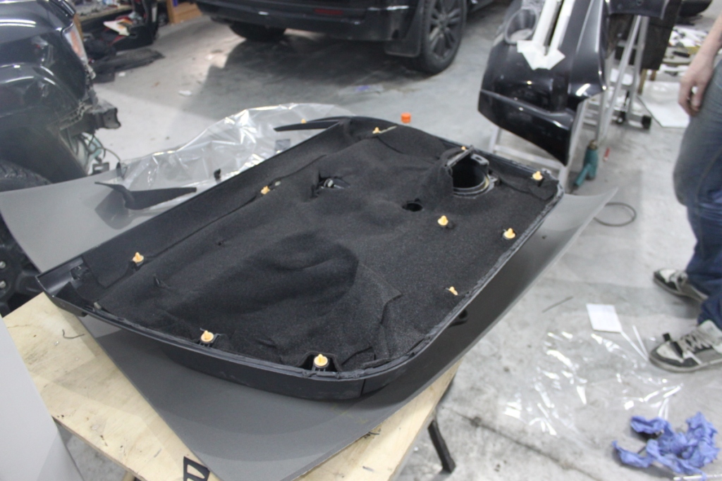

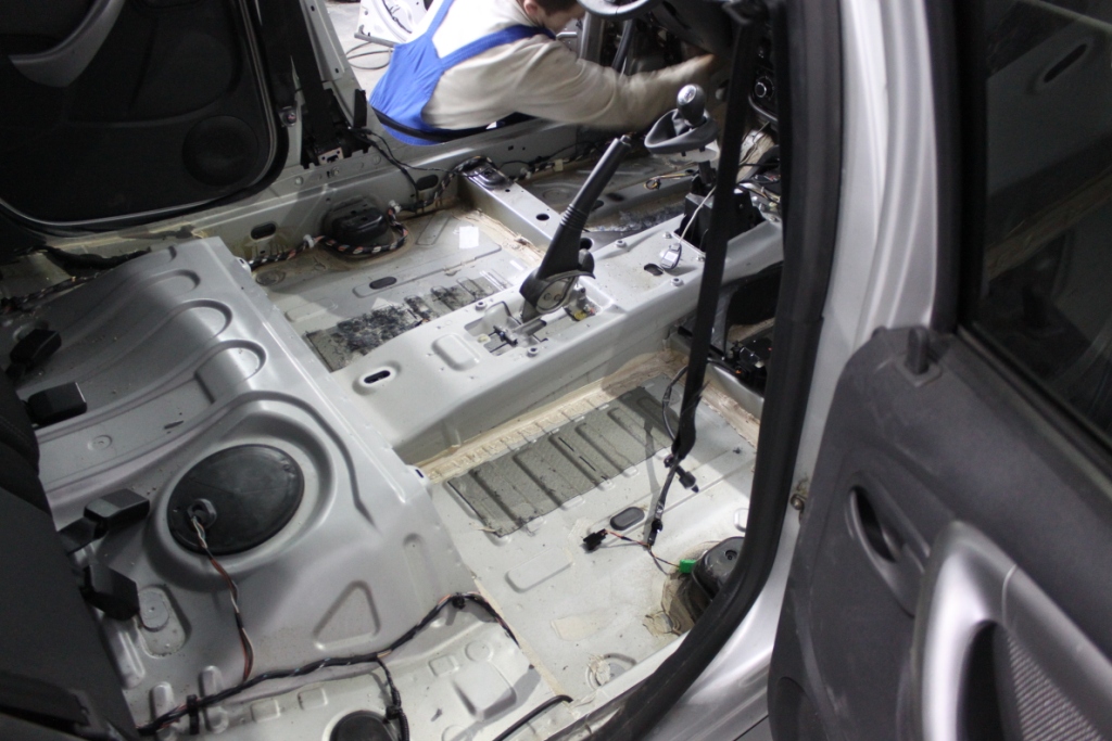

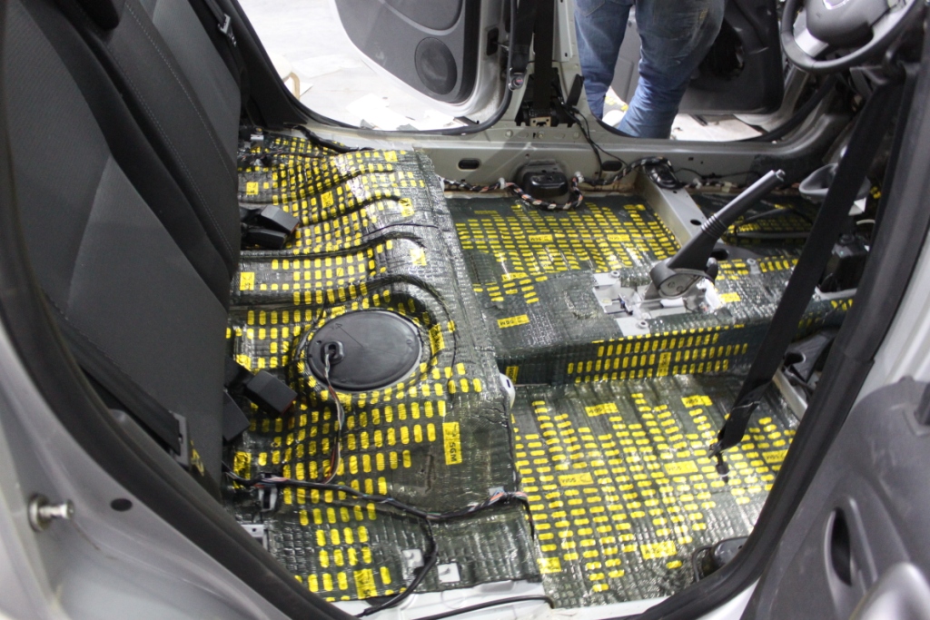

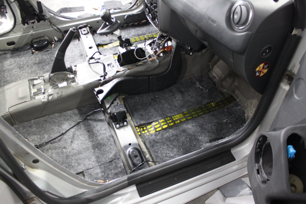

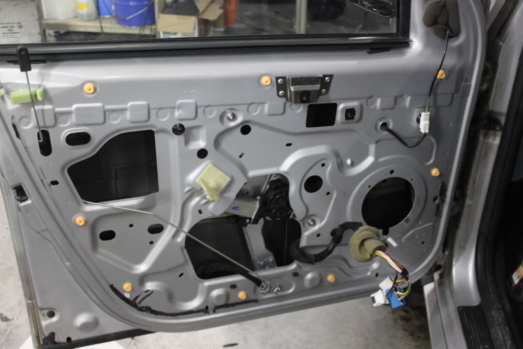

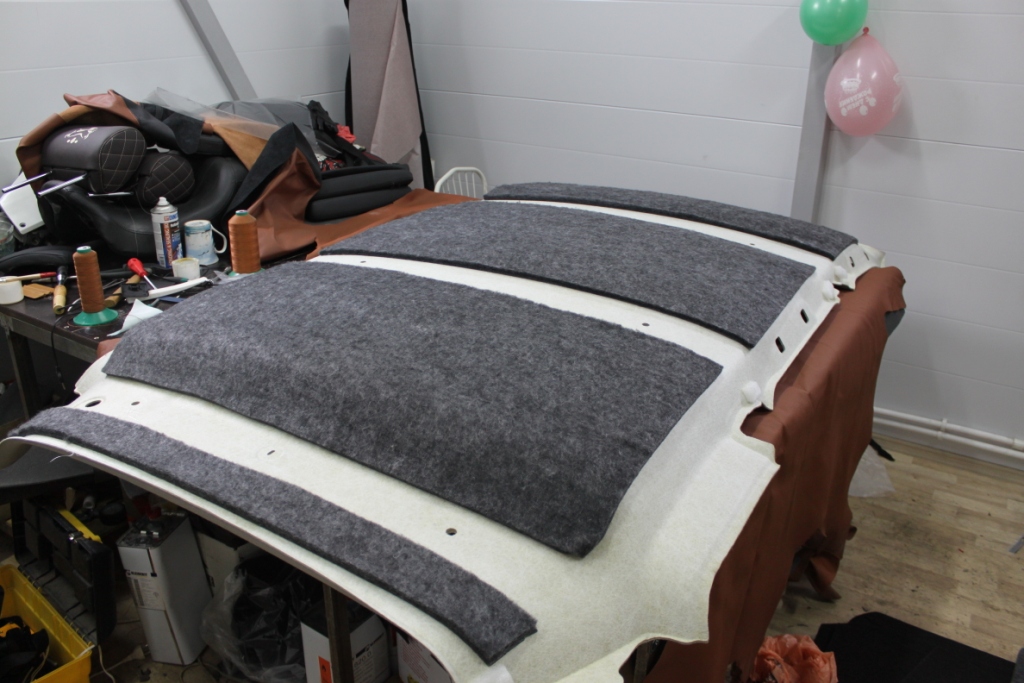

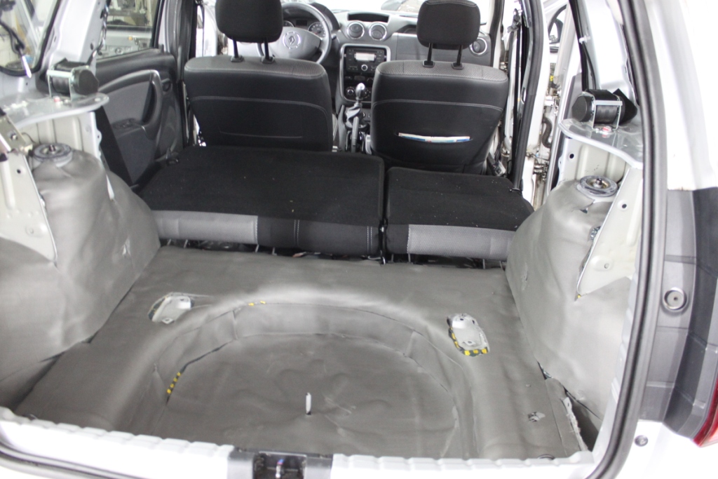

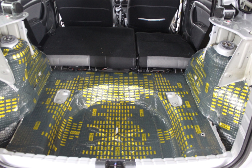

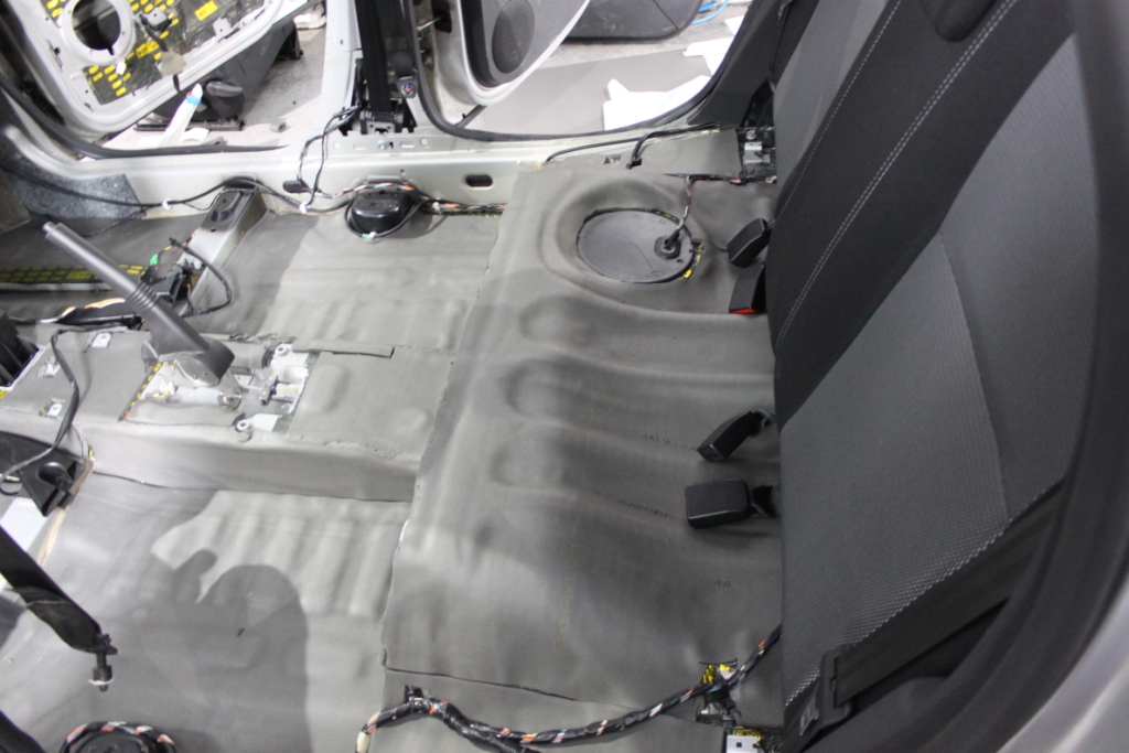

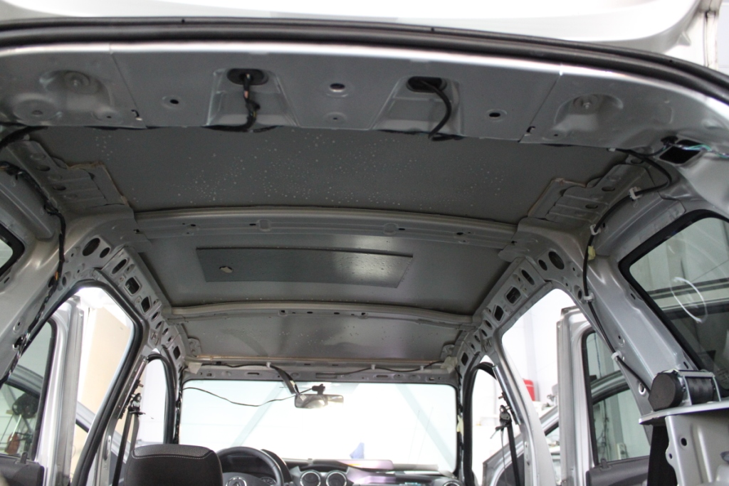

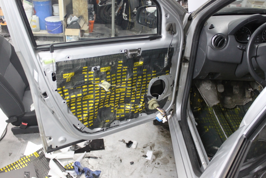

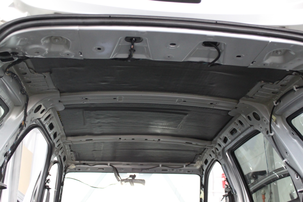

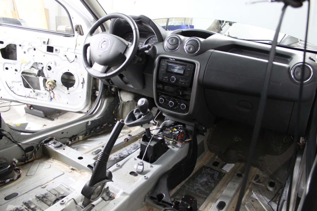

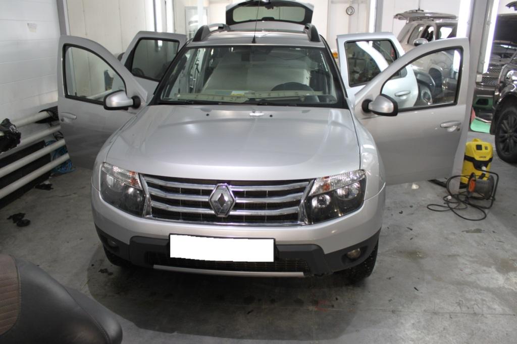

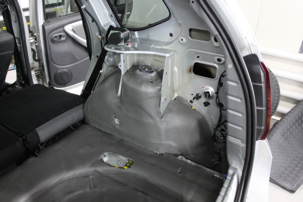

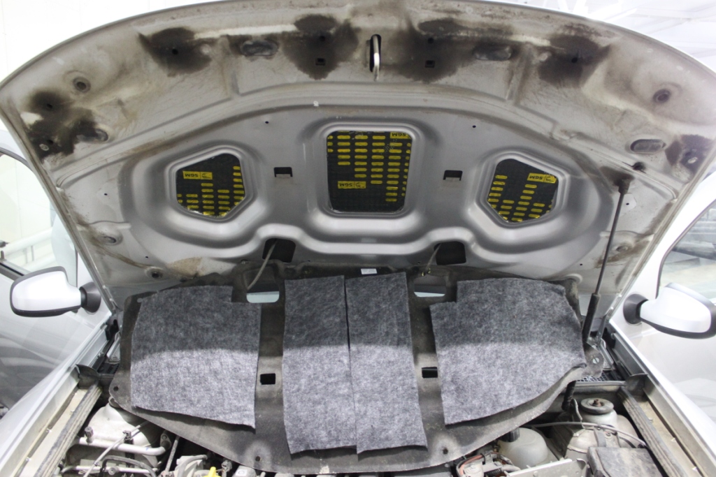

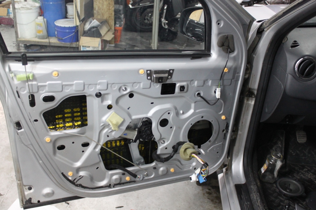

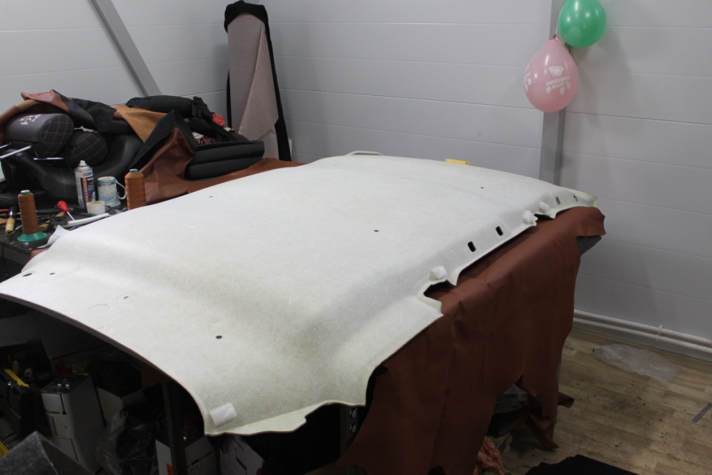

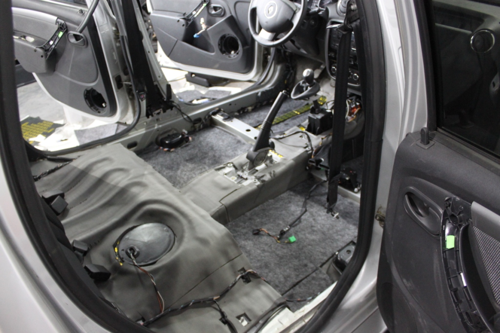

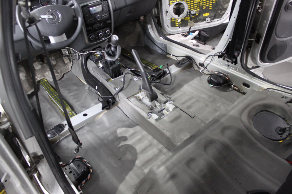

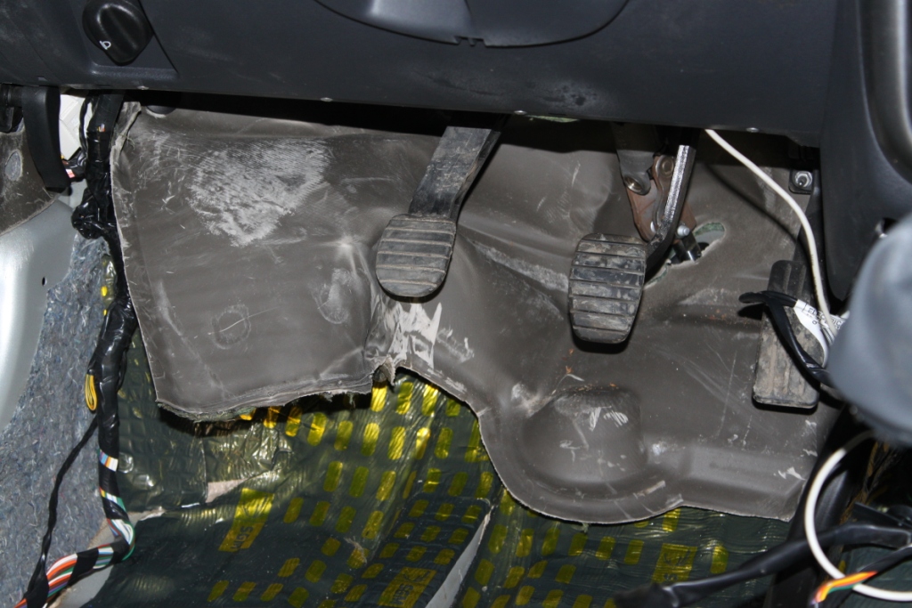

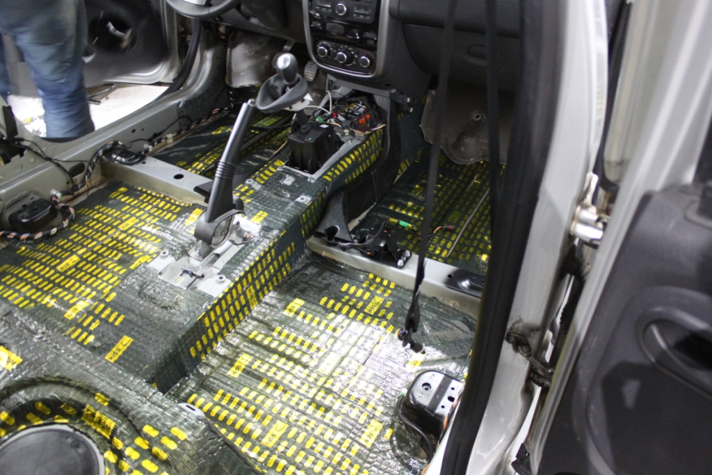

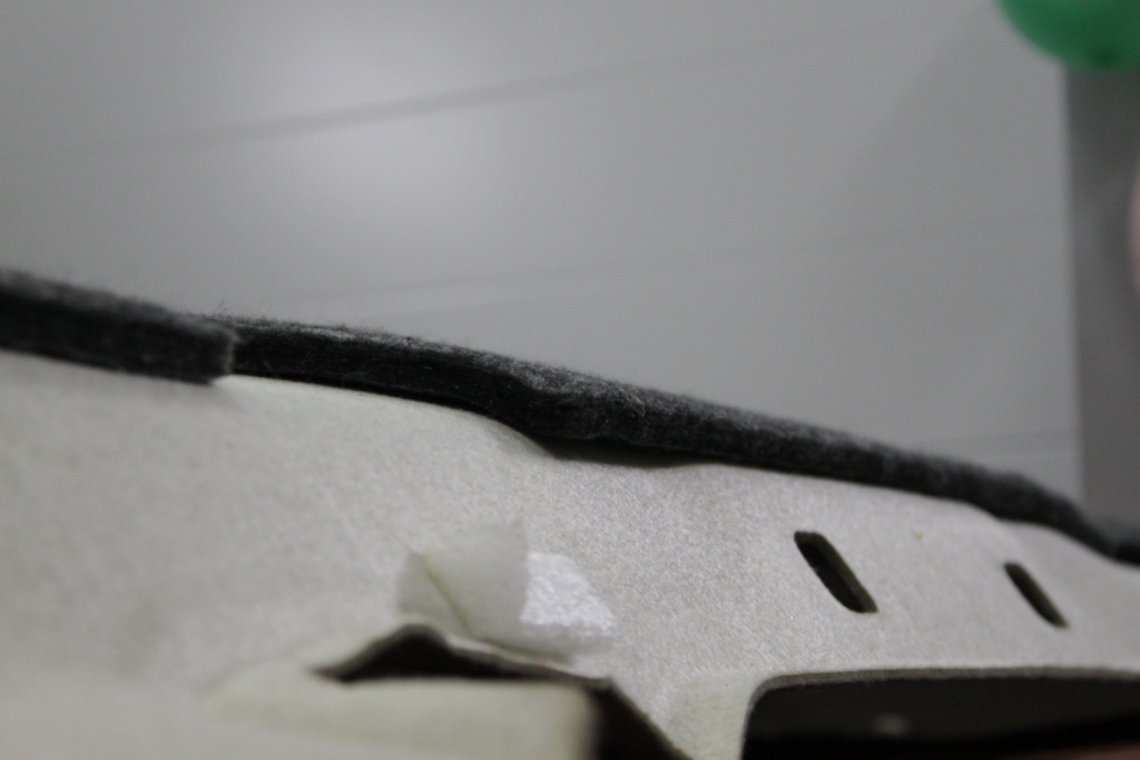

Сделал шумку в Зашумим.ру. Поначалу хотел это сделать в Тринити авто, но напоровшись на парочку нелестных отзывов, решил поискать еще и нашел инфу о этих ребятах. Связался, на след. день уже все сделали.
Времени заняло примерно 12 часов. Ребята работали практически без перерывов. С 10-30 до 23 ч. Работало 1-3 человека (в основном 2, - 1 мастер постоянно на машине, другие подключались периодически). Ребята молодцы, все делали очень тщательно, с душой. Сами же делали фотоотчет.
Разбирали весь салон (кроме снятия торпеды, это - доп. плата), очищали, обезжиривали, проклеивали антивиброй и шумоизоляцией в 2 слоя. Все очень тщательно. Радует, что в отличии от многих мастеров практически ничего не поцарапали, не испортили. Я присутствовал при работах почти все время. Но на самом деле в этом нет необходимости, делают все на совесть. Вмешиваться в работу практически не приходилось.
В общем, рекомендую тем, кто не хочет или не имеет возможности делать такую кропотливую работу самому.
Дополнительно выяснилось, что на заводе заклеивают доступ к вентиляционным отверстиям, соответственно влага остается в салоне и конденсируется на поверхностях. Под потолком, да и вообще, на всех металлических поверхностях была вода каплями, что видно на фото, штатная шумка - влажная, если не сказать, мокрая.
Кстати, штатной шумки было предостаточное количество, что приятно удивило. Виброизоляции, конечно, практически не было.
Нет фото шумоизоляции 5-ой двери, видимо позабыли, т.к. времени было уже за 11 вечера.
Думаю, неплохо было бы ребят сделать партнерами клуба, в этом случае будет скидка 10%.
