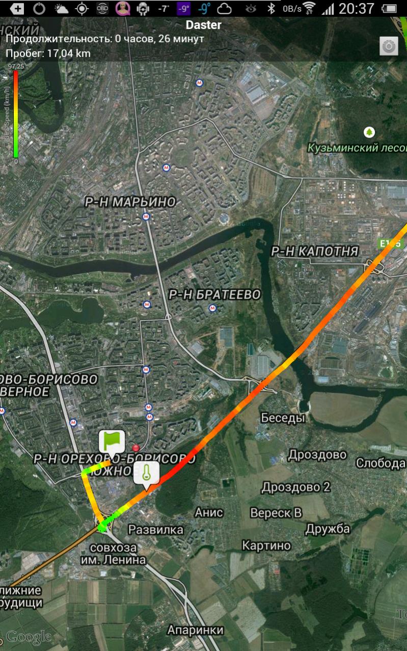

Утром завожу, 1 сигарета (реклама курения)
тены уже более менее тепло погнали,
аккуратно трогаюсь, примерно на 2-м светофоре 2 палки и по картинке
ключик это комп говорит голосом достигнута рабочая температура двигателя 4 полоски,
дальше крутилку температуры можно потихоньку убирать,
и теперь неважно едешь или стоишь в пробке стабильно 4 полоски,
морда не утеплена.
так что дело думаю в термостате, разные они у нас раз кто то не может 2 палки нагнать а у кого то и 4 всё время светятся
